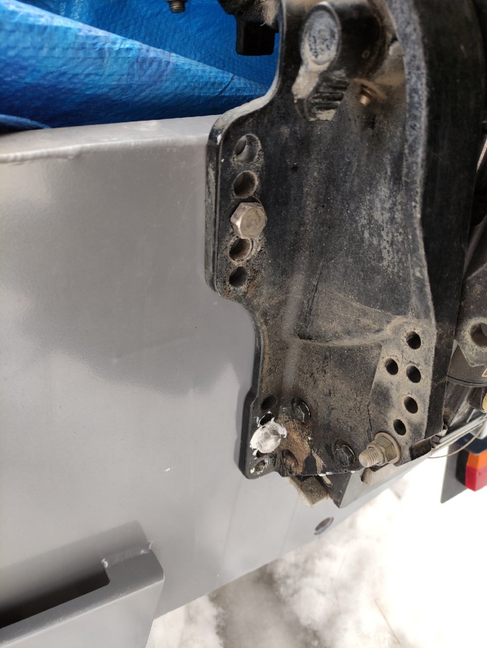

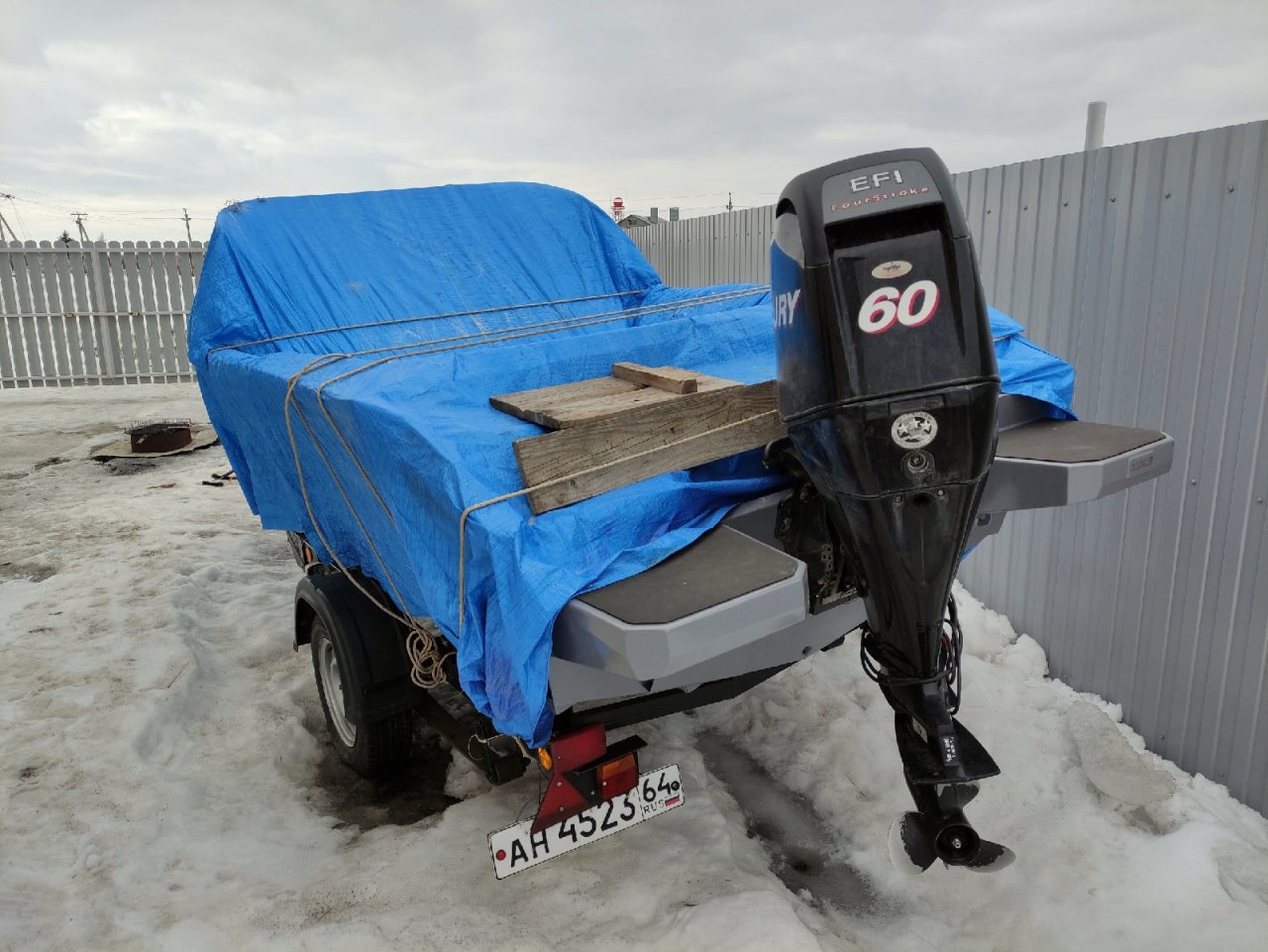

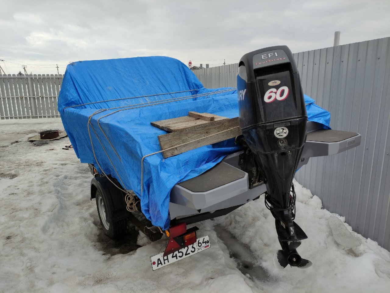

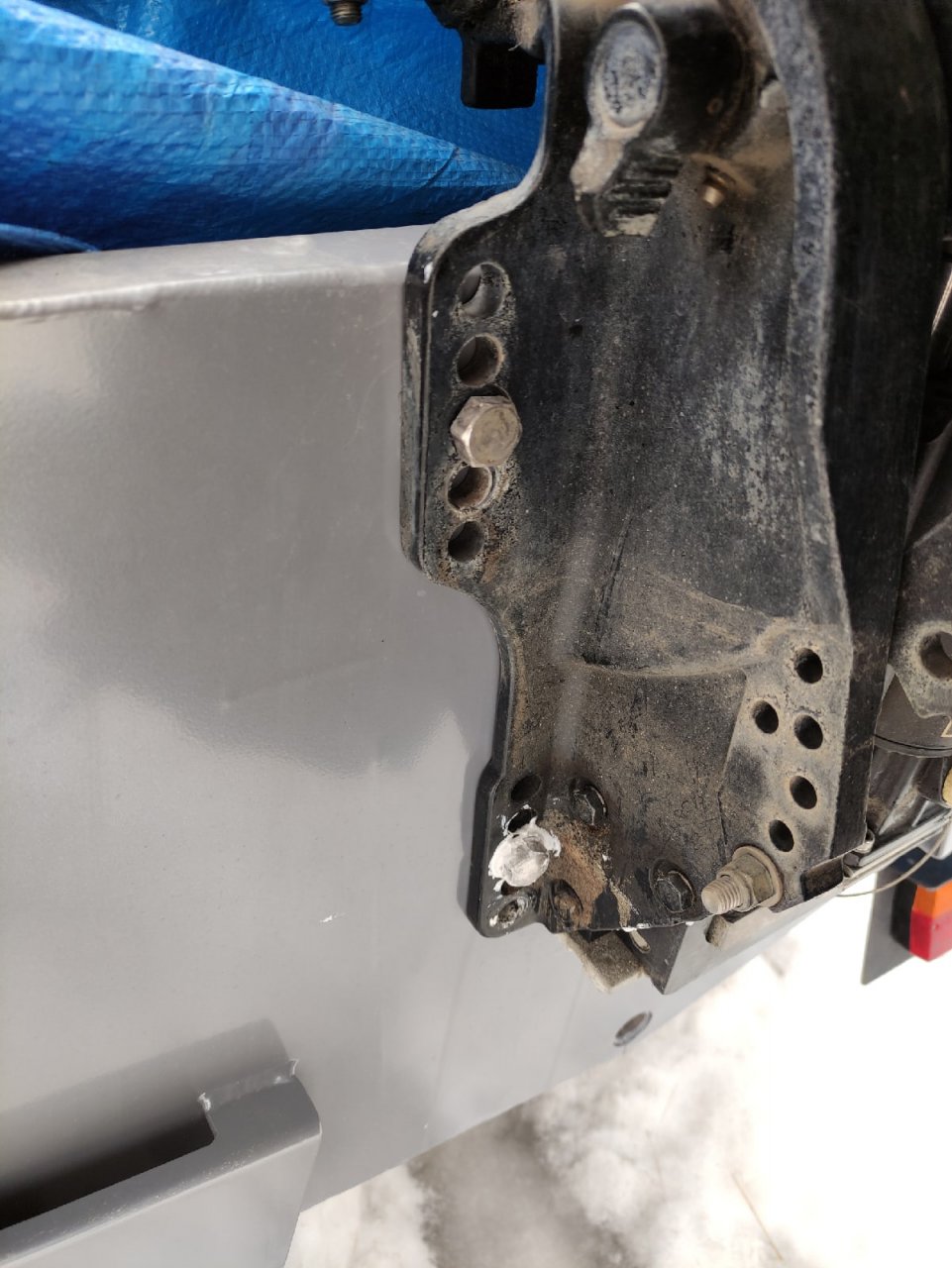

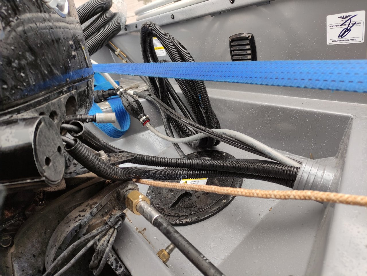

Мотор установлен. Троса газ/реверс были в комплекте (с мотором) "15ые". По мануалу нужны "13ые", но подошли отлично с петлёй в техническом лючке, который находится с правой стороны от рецесса. Скорости и газ включаются хорошо, без закусов.
Отверстия под мотор просверливаются на заводе. Всегда на одном и том же месте. Поэтому тут можно сказать - мотор установлен на 3е отверстие. Так установить советовали многие.
201678
201679
Также установлен фильтр-сепаратор рядом с помпой. Доступ через инспекционный люк. Фильтр помпе не мешает, помпа не мешает фильтру, доступ к просмотру воды не совсем удобен, но возможен. Фильтр очень большой и в других местах мешается, либо не помещается

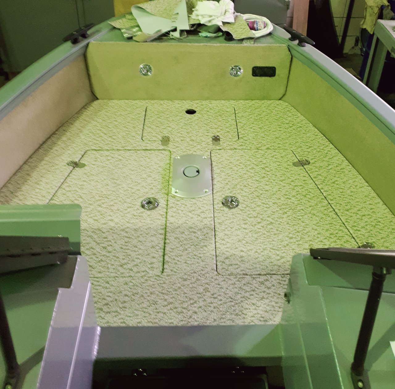

Я пока эстетикой занимаюсь :)

Если только завтра-послезавтра... там вроде и бортик подколенный есть.
Буду ждать! Интересует её высота со стороны спинки. А вообще если не затруднит, то и высота бортика под колени будет полезной.
Т.к. при поиске размера сидения эта тема выходит одной из первых в яндексе. Думаю полная информация по чертежам поможет многим!
А то решил пенополиуретан вспененный заказывать и увидел, что нет толщины нижней части сидения(( А это довольно важный параметр.
Хочется сделать достаточно мягкую, но в тоже время с возможностью фиксации на газлифтах в открытом положении без снятия сидения, как это сделано в заводском исполнении. По своему опыту понял, что это важнейший параметр.
Также возник вопрос с проводкой от мотора. Провода (плюс и минус) прикручиваются непосредственно к клеммам, которые накидываются на АКБ? Или же есть какой-то "блок", куда подключаются плюс и минус?

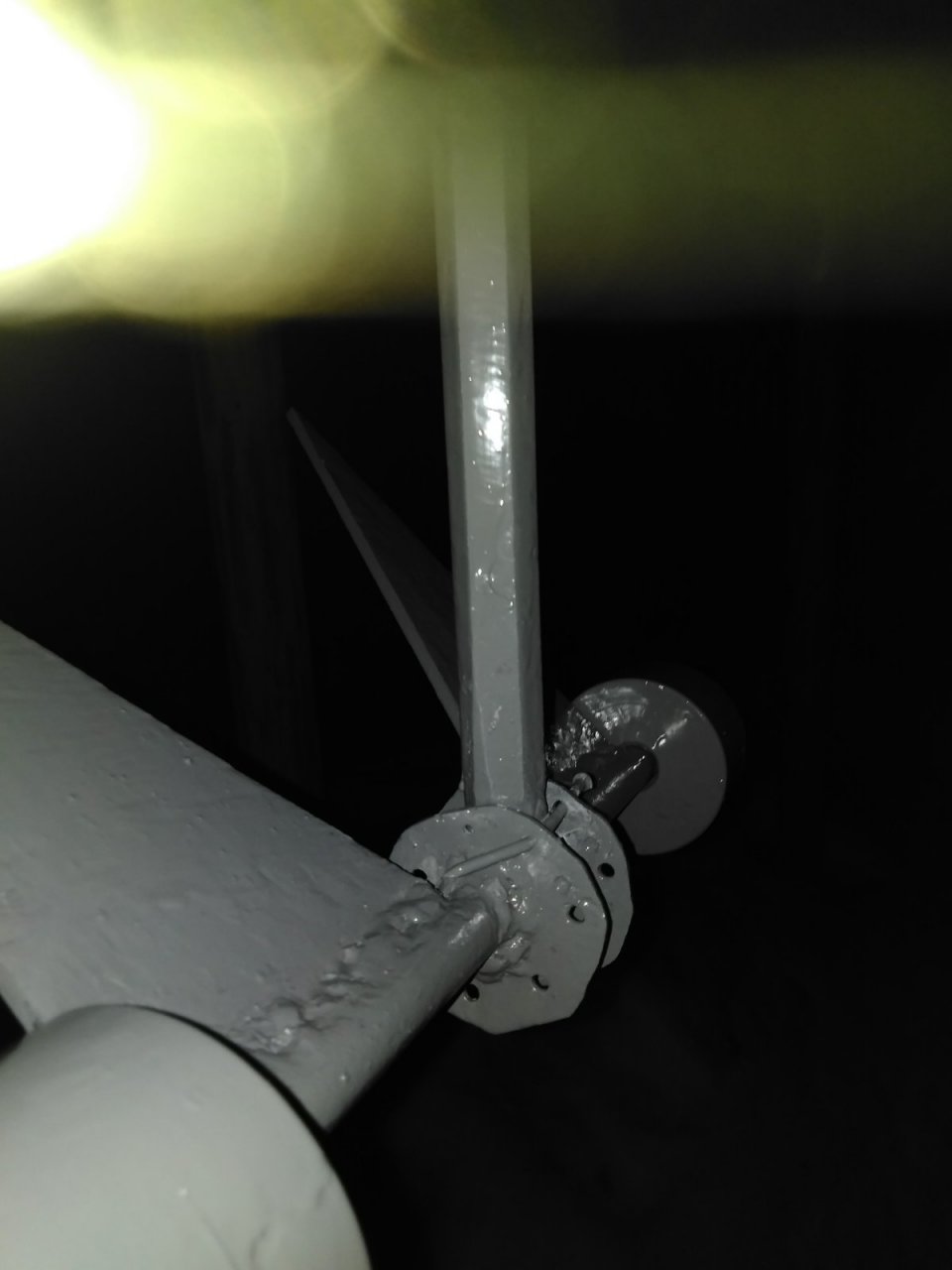

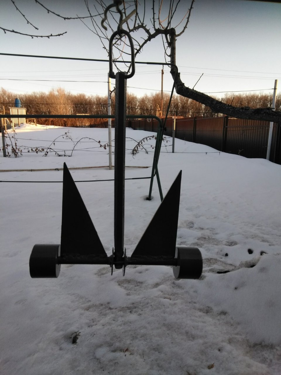

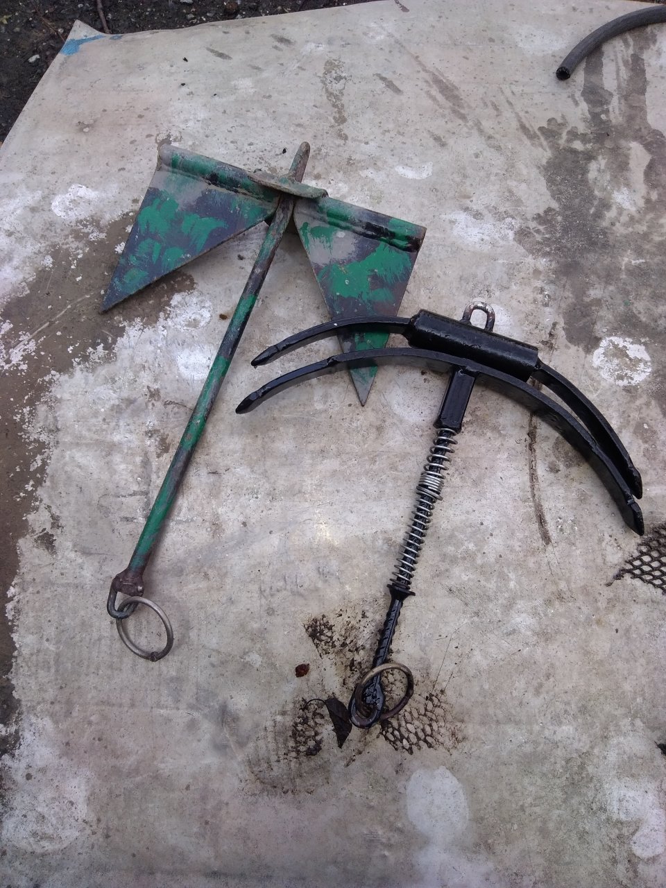

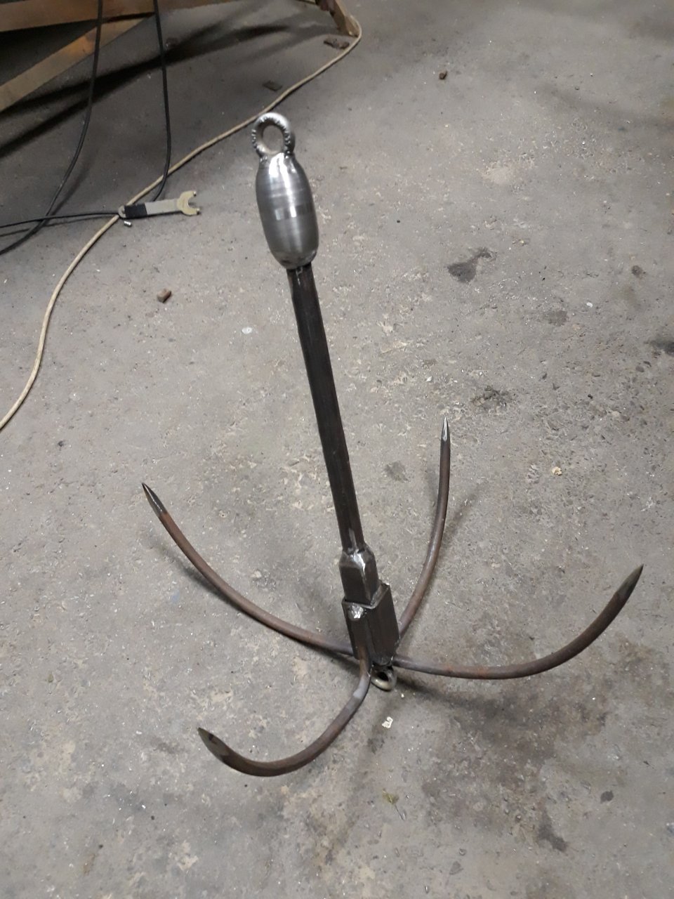

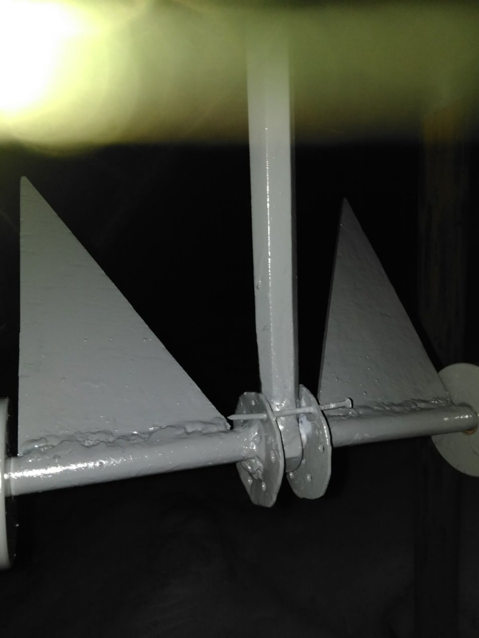

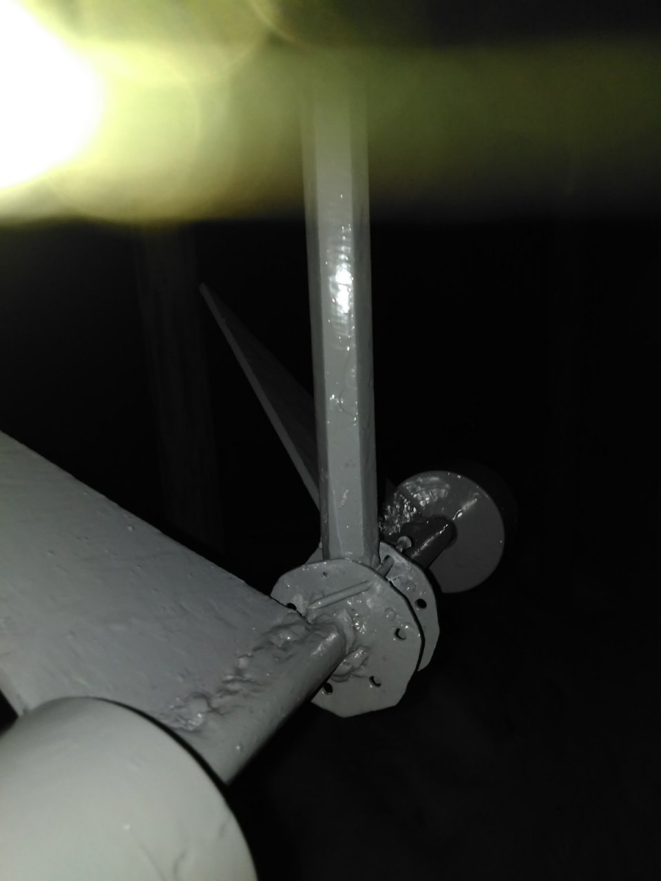

Якорь готов.
Имеет фиксатор в виде гвоздиков и в случае зацепа - мотором можно будет сломать этот самый гвоздик, нижняя часть якоря сможет вращаться, что позволит доставать его в случае зацепа. Вес около 6кг

Ну с весом всё понятно.Метр лодки ,кг веса якоря,а вот с формой не всё понял.Фото с боку сделай.Я подобной конструкции делал.Не понравилось тем что много стравливать надо и течение что бы лодку сносило ,а якорь зашол в грунт.Для моих условий рыбалки не подходит.Остановился на "кошках".

В полный рост «кошки» в песке применяются у нас. И причем песок в основном.. а где и его смесь с илом.. зато если плотная глина — кошка вообще предпочтительней.. На рыбалке как то ниже Астрахани был случай — не мог флажковый зацепится потому как скользил — у товарища были якоря кошки — он заякорил лодку без проблем.. в итоге то же пришел к мнению что пусть будет кошка..
По песку конечно флажковый хорошо втыкается. Но в арсенале есть оба варианта:))
Поддержу Докера — интересна конструкция со стопором гвоздем. У меня в принципе предохранитель по тому же принципу — за счет двух петель на якорной веревке.. но узнать новую идею — желательно..

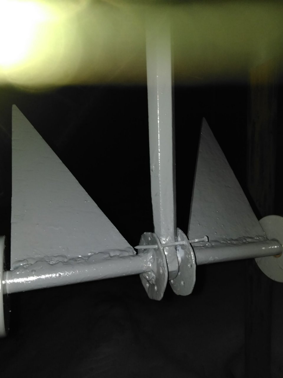

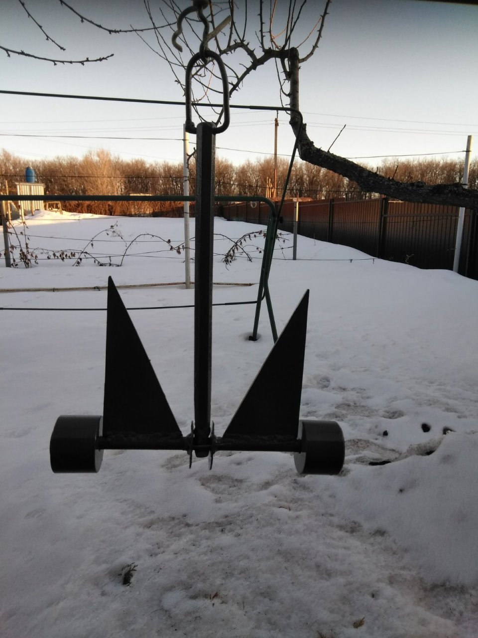

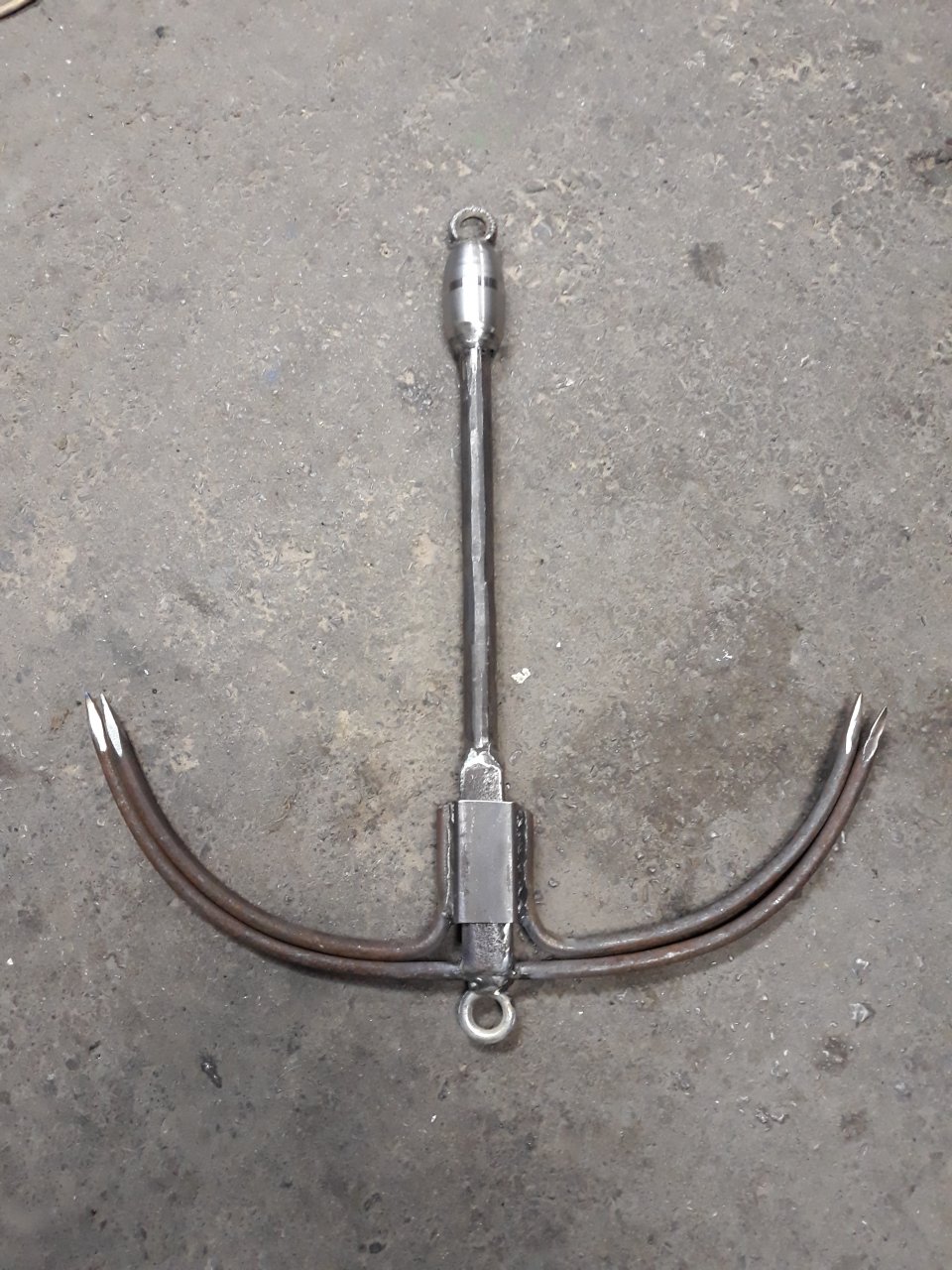

Вот фото якоря. Угол наклона регулируется теми самыми гвоздиками
201912
201913

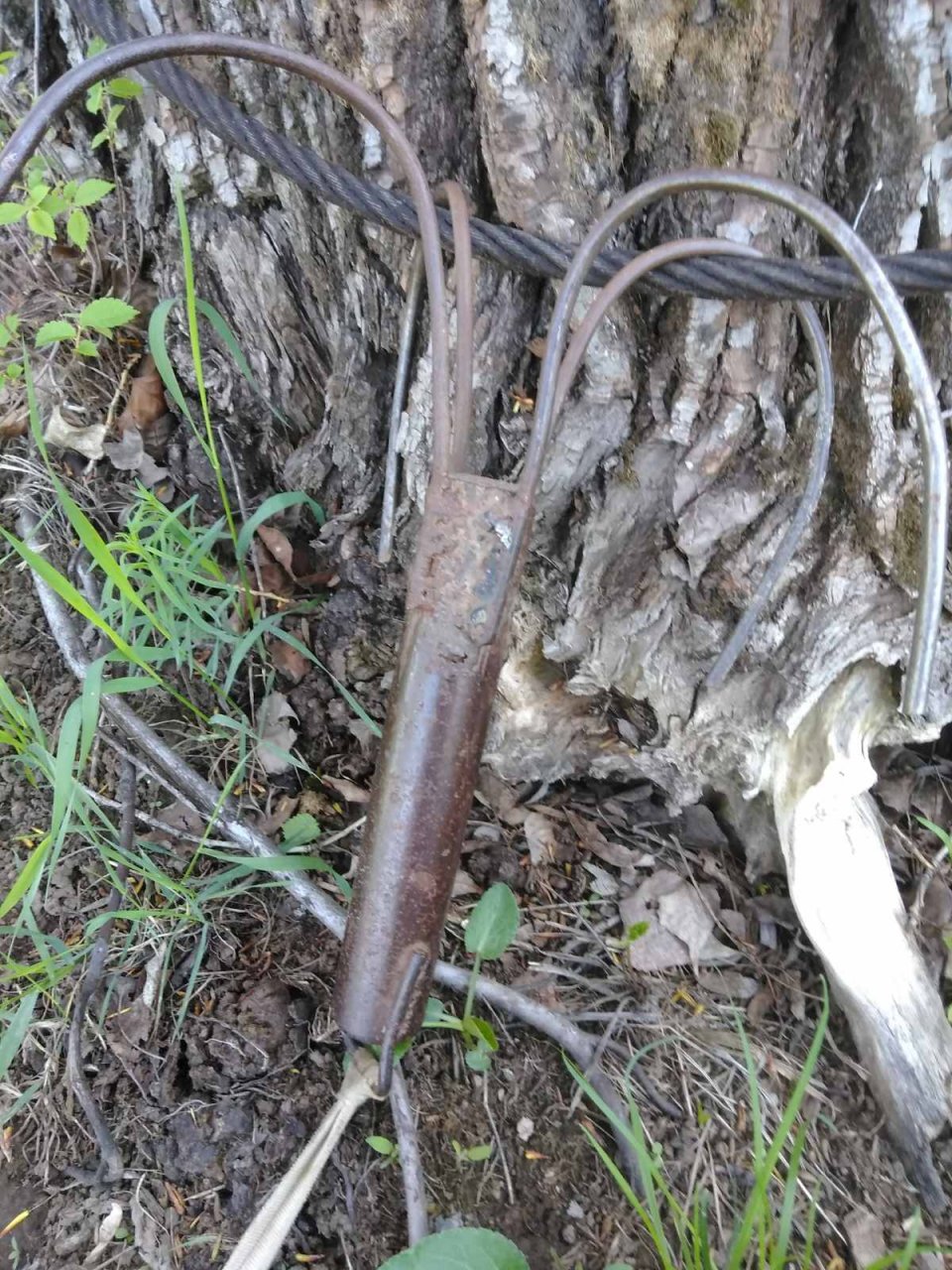

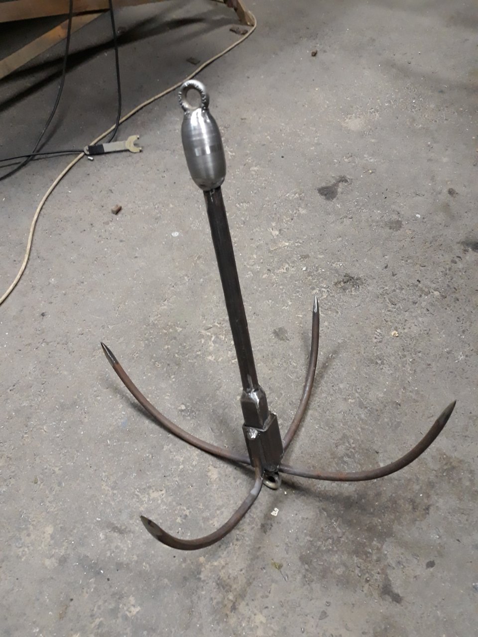

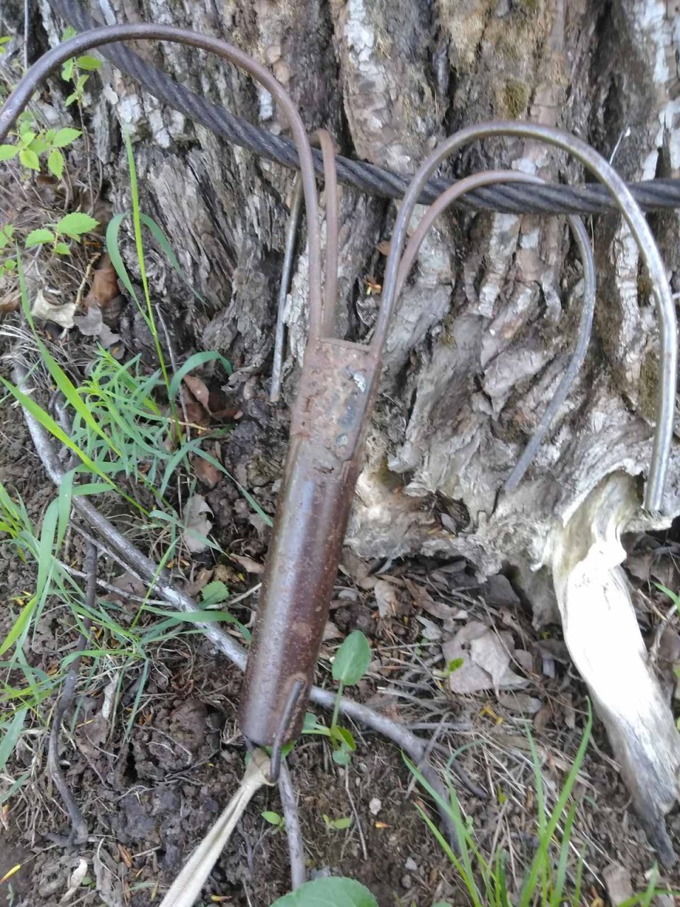

У нас водохранилище. Из-за этого много коряг и обычная кошка намертво зацепится в первую неделю((

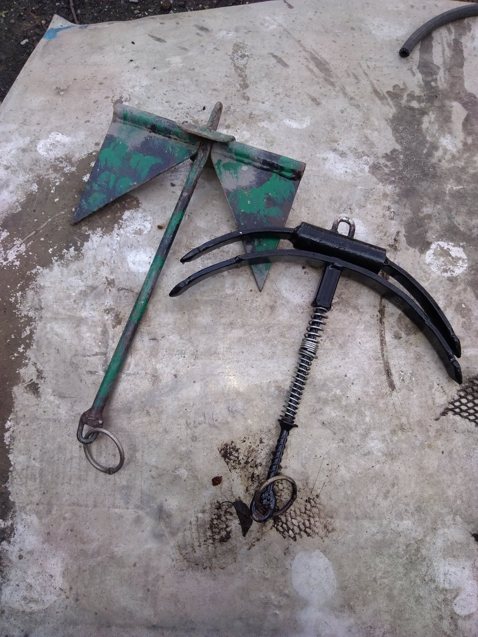

На "прогрессе" используем, как ни странно, кошку. Но тоже немного другую. С одной стороны якорь очень простой, с другой продуманный.
Выглядит вот так. Его достаточно, чтобы зацепиться и встать, а в случае зацепа дёргаем мотором - "крюки" выгибаются и якорь достаётся. Далее руками "крюки" выгибаются обратно и используется дальше
201914

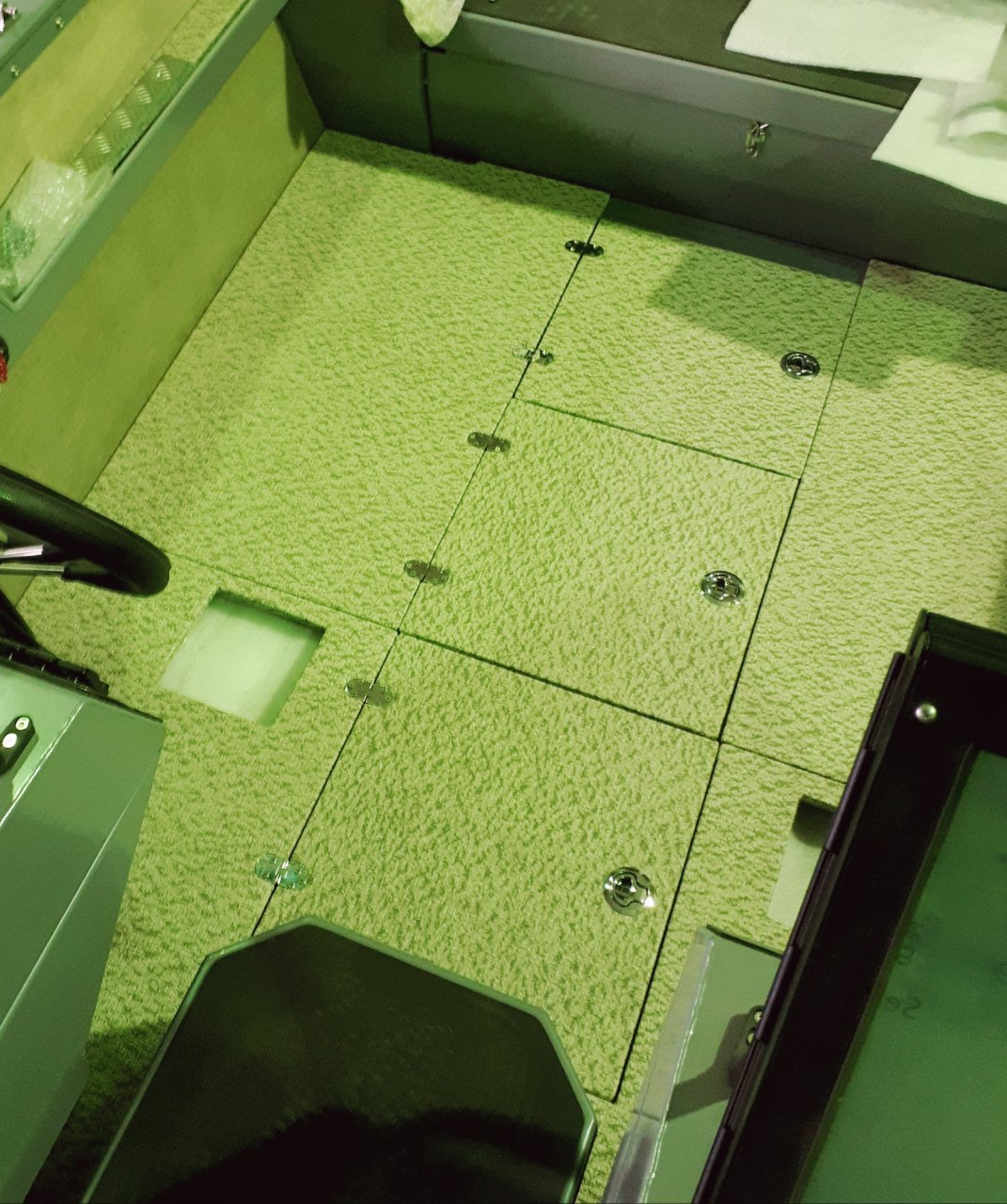

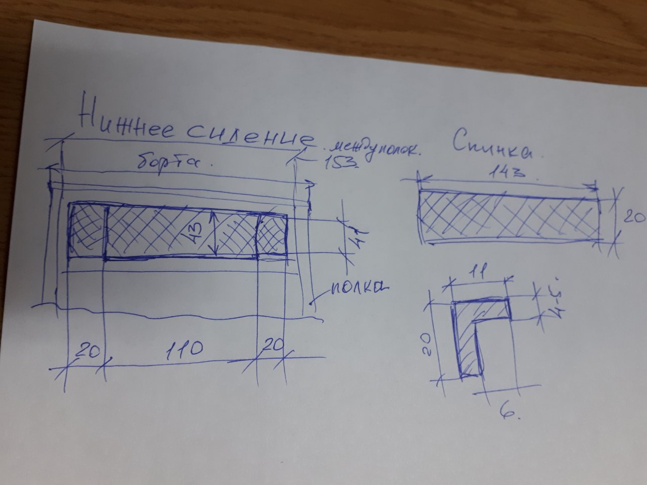

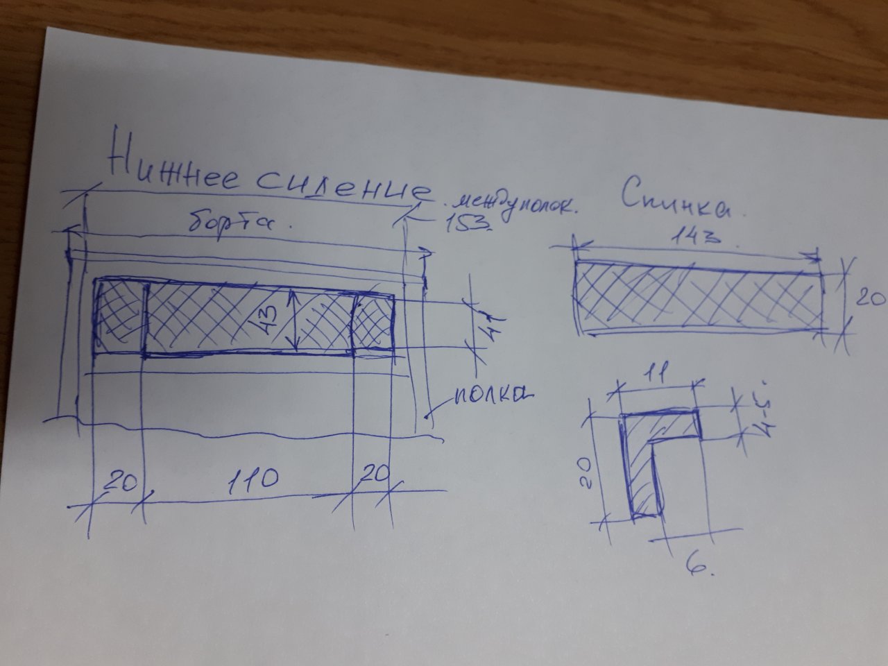

Толщина сидушки 6 см
Бортика подколенного 10-11
Но я бы делал сидение тоньше.
Около 4 см.
Рундук до конца не открывается.
Или со временем умнется и всё будет нормально...х.з.
Около 4 см.
Спасибо за уточнение!

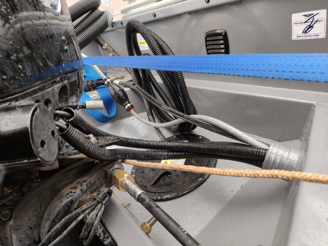

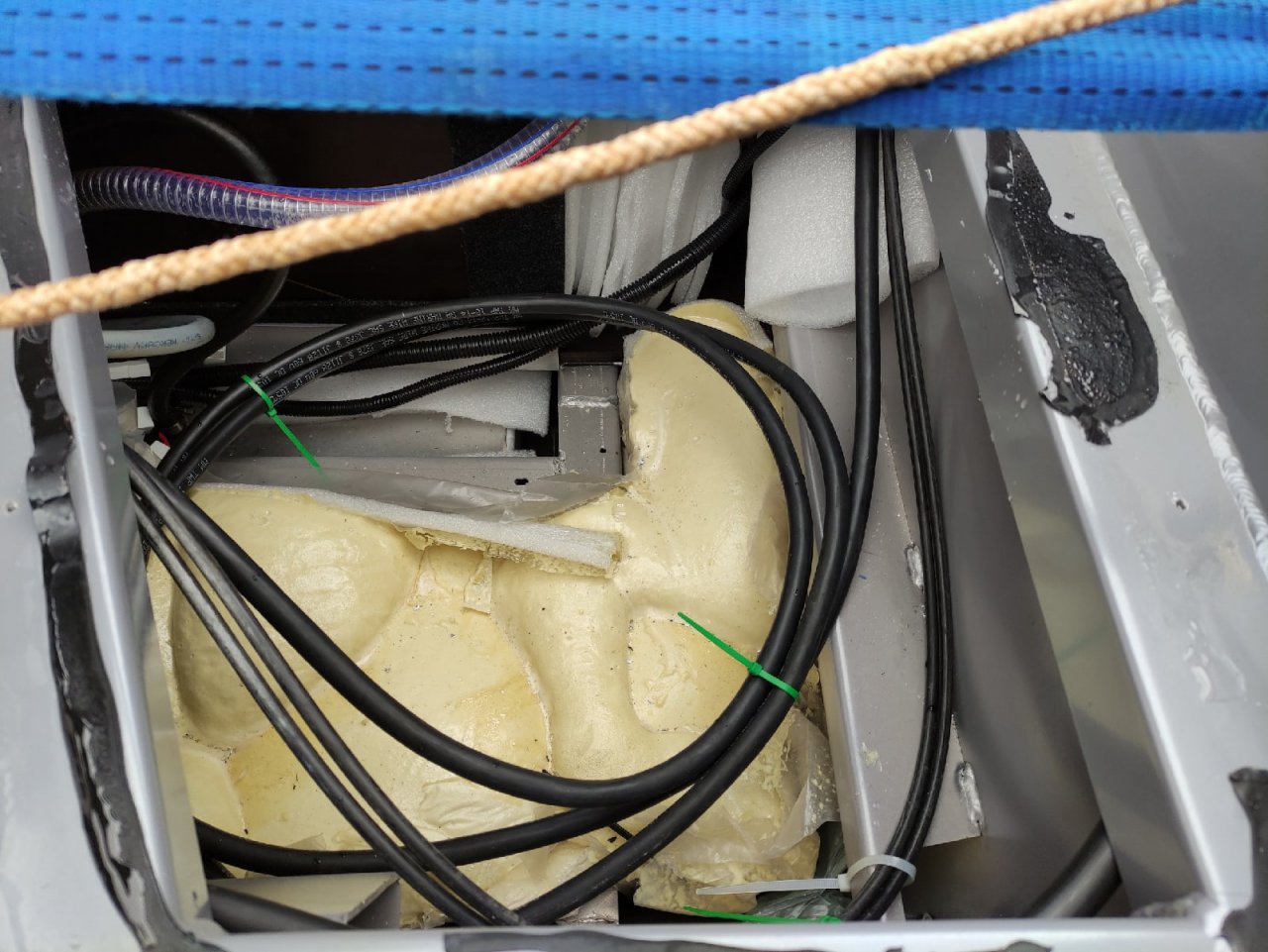

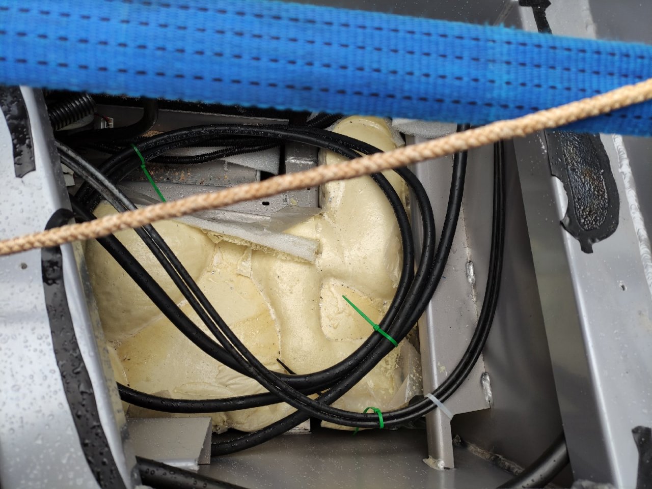

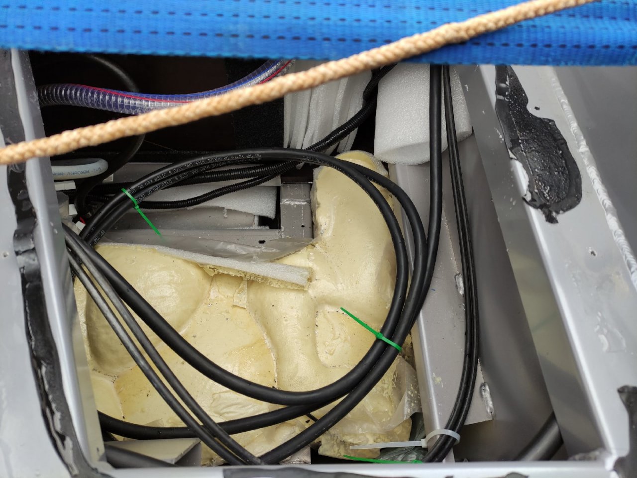

Фото как тросы проложены можно? И как плита относительно днища получилась.
Проводка от "машинки" петлёй. А вот троса газ и реверс вот таким образом. Но это ещё не окончательный вариант.

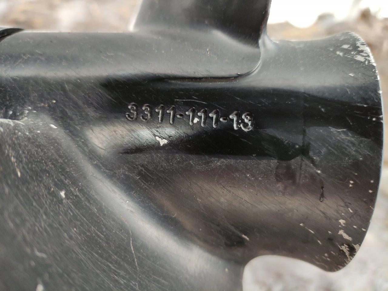

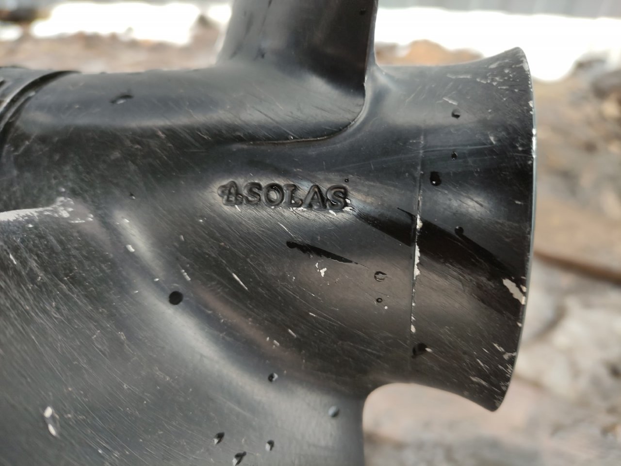

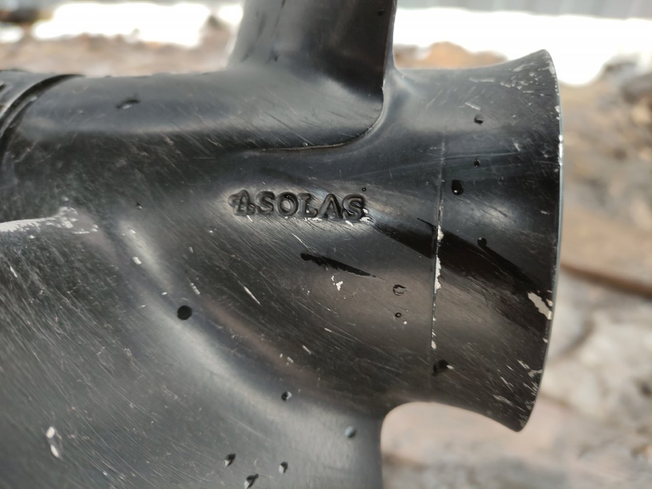

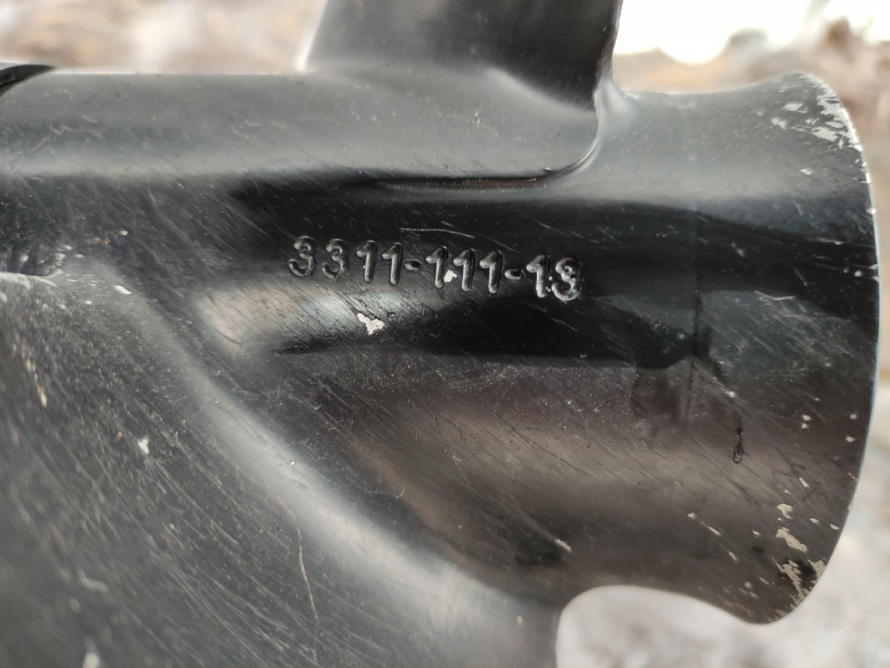

Винт стоит вот такой. Солас диаметр 11.1, шаг 13.
202561202562
Есть ещё два винта 10.3/8 13ый блэкмакс и 10.3/8 14ый квиксильвер. Попробую и их.
