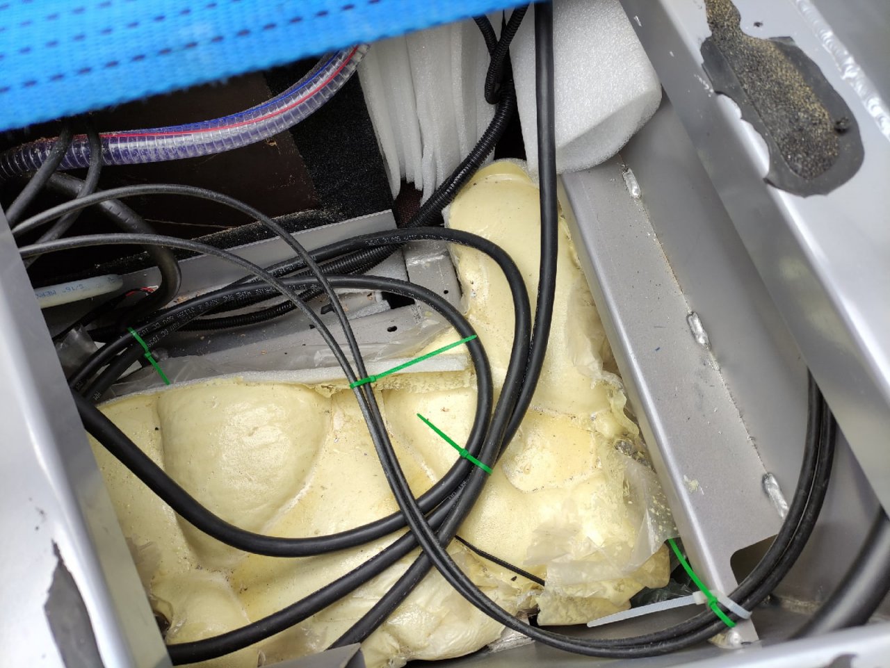

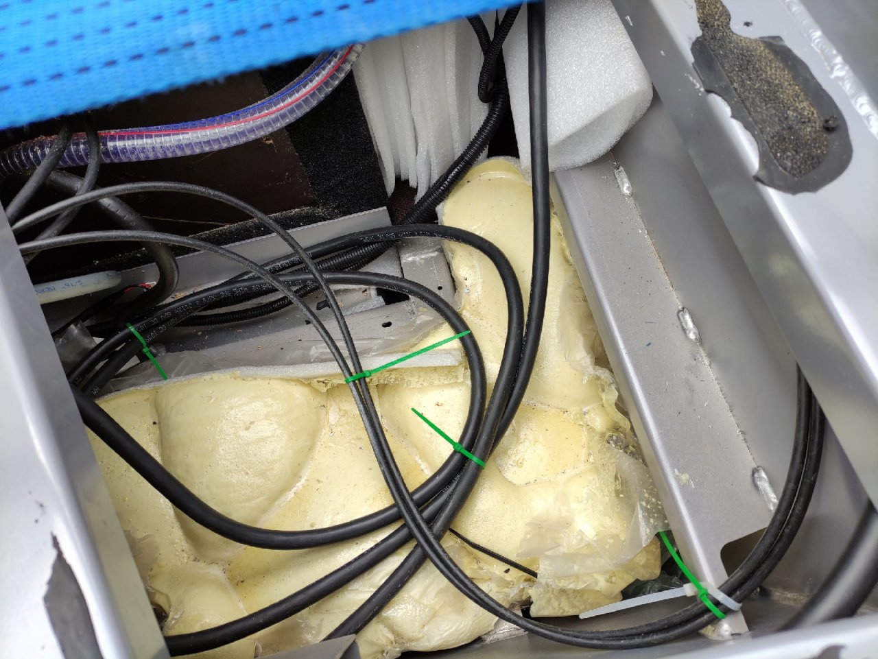

Да, это понятно. Вопрос в другом, с петлей троса идут или просто по дуге. На заводской установке «V-пакет» идут по дуге и уложены в одну толстую гофру вместе с проводкой и бензошлангом.
Пока идут без петли. Но если мне покажется, что они слишком длинные - сделаю петлю в лючке справа от рецесса. Окончательный вариант покажу на следующей недели.

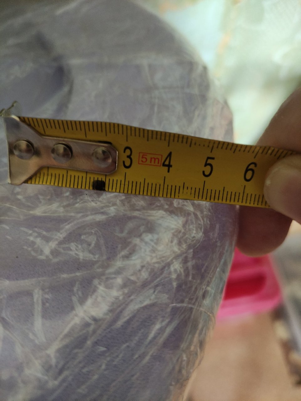

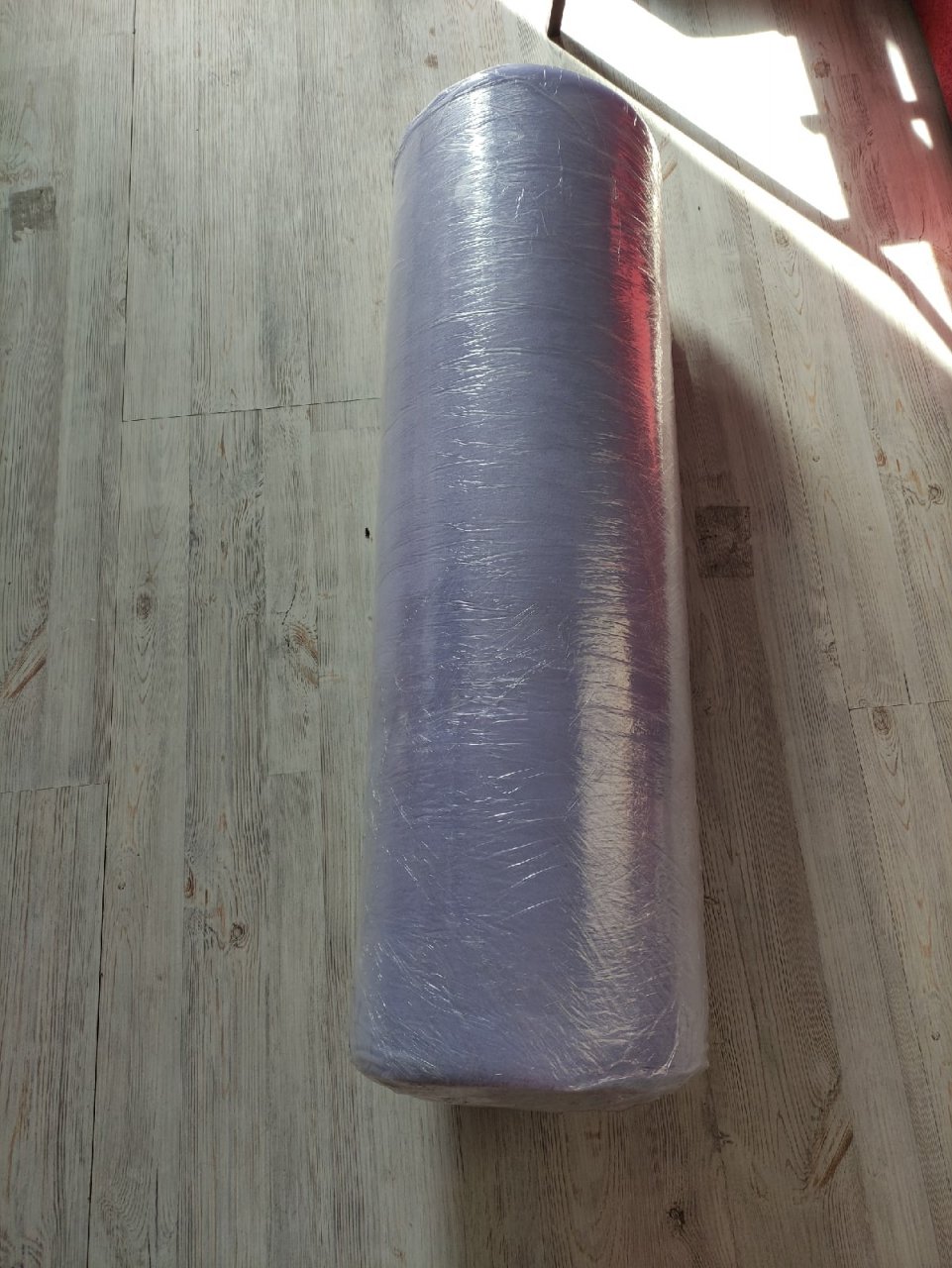

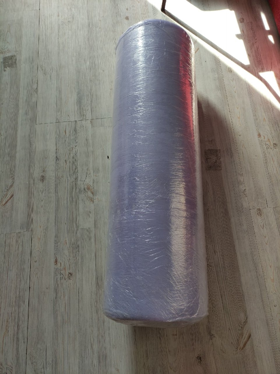

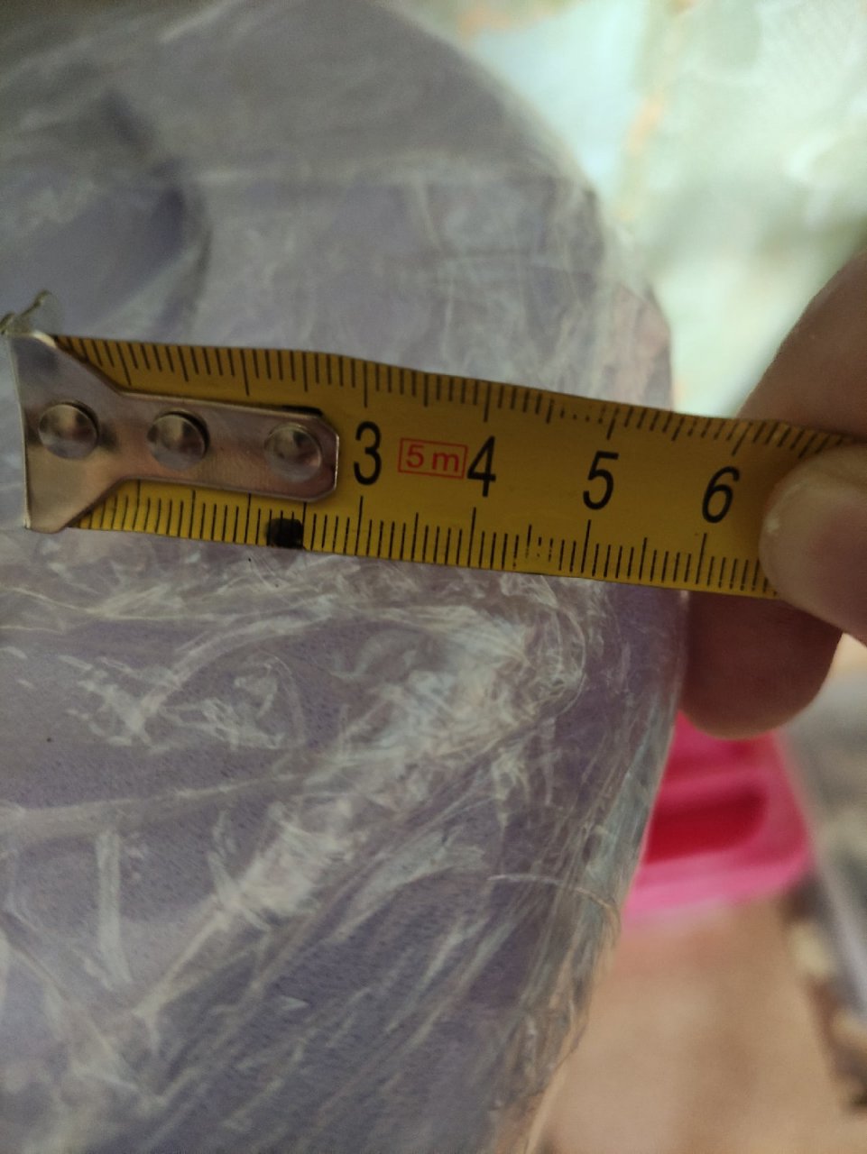

Также приехал пенополиуретан для заднего сидения. Толщина 6см
202589202590

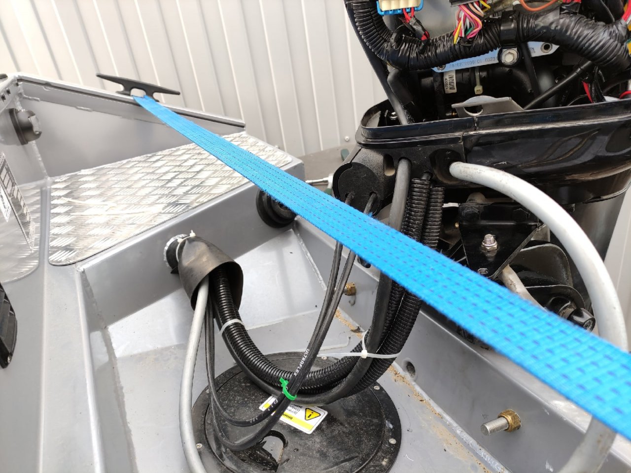

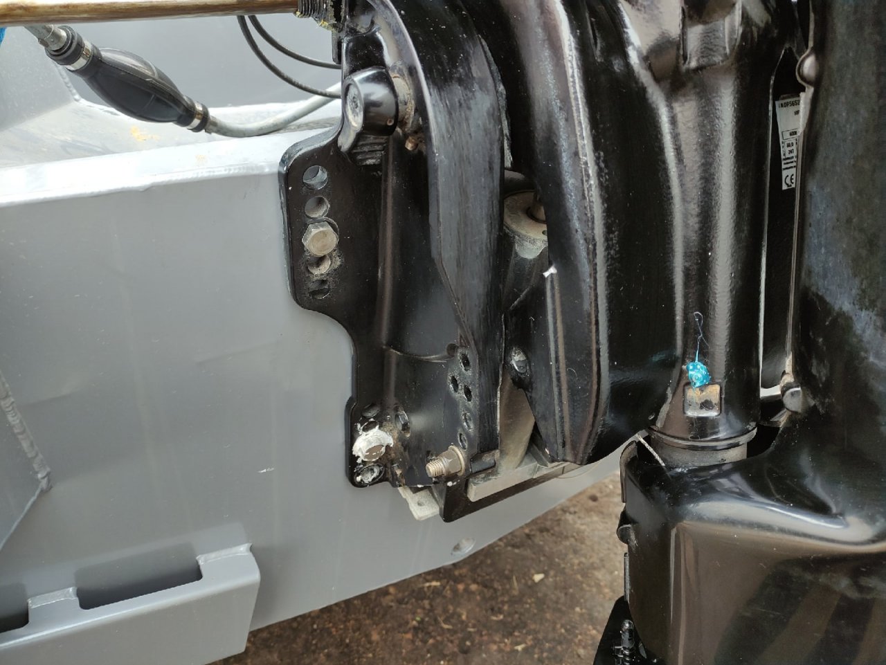

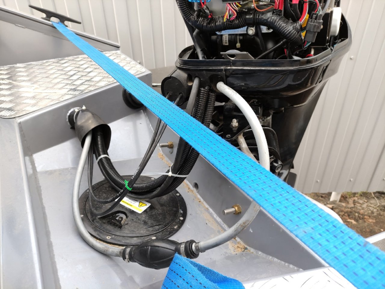

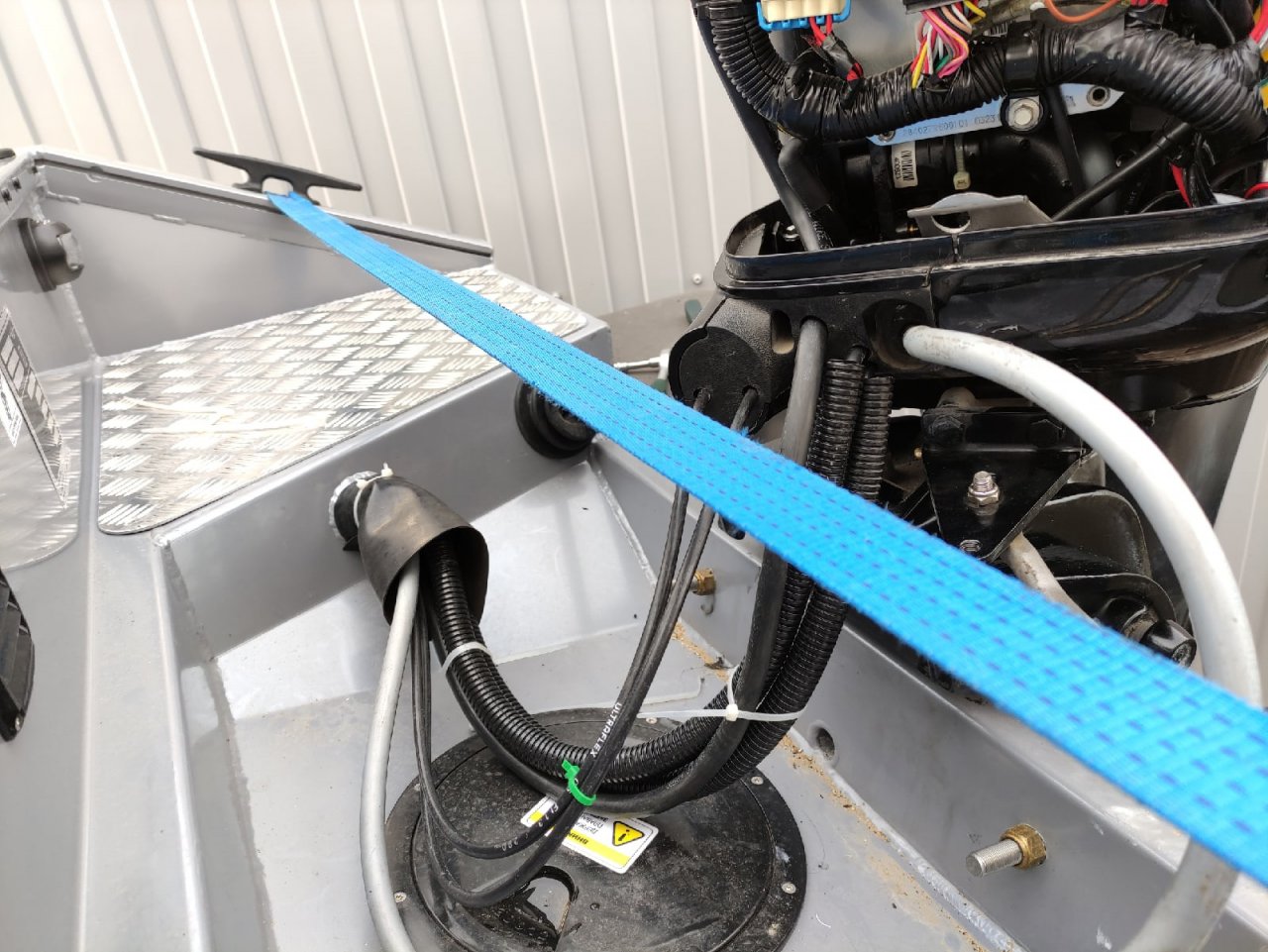

Благодарю! Интересует ещё как к мотору троса выходят.
Конечный вариант укладки тросов. Далее в этот отсек были уложены все заводские блоки плавучести, которые были оттуда вынуты. Всё влезло. Тросики работают, не торчат, не мешают.
202988

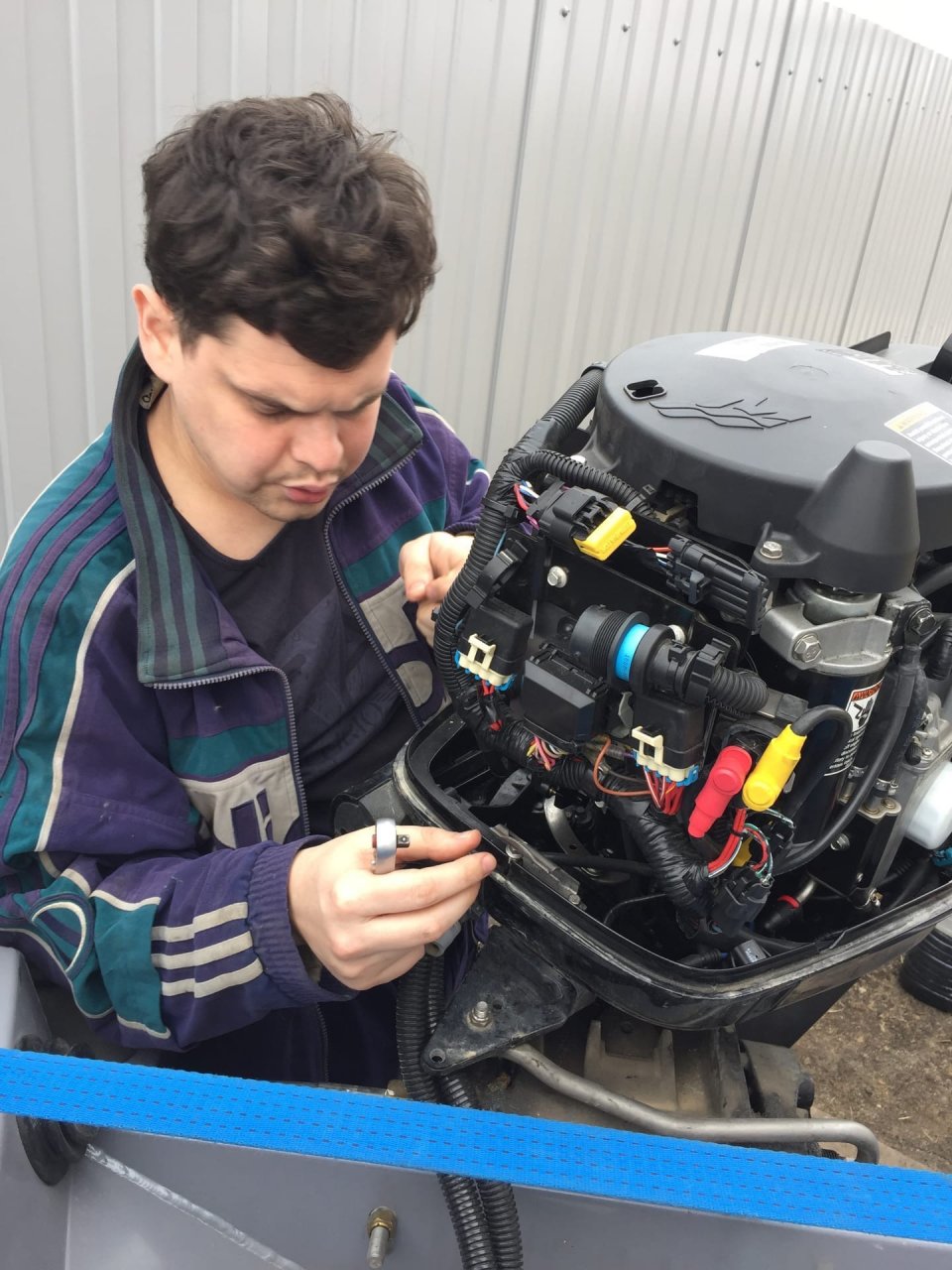

Вот так это всё выходит к мотору. (Топливный укорочен после этого, но сфоткать забыл)
202989202990

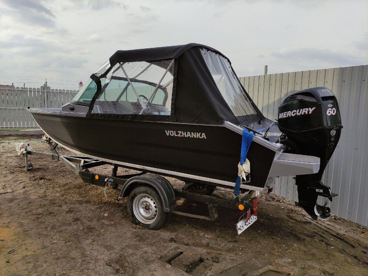

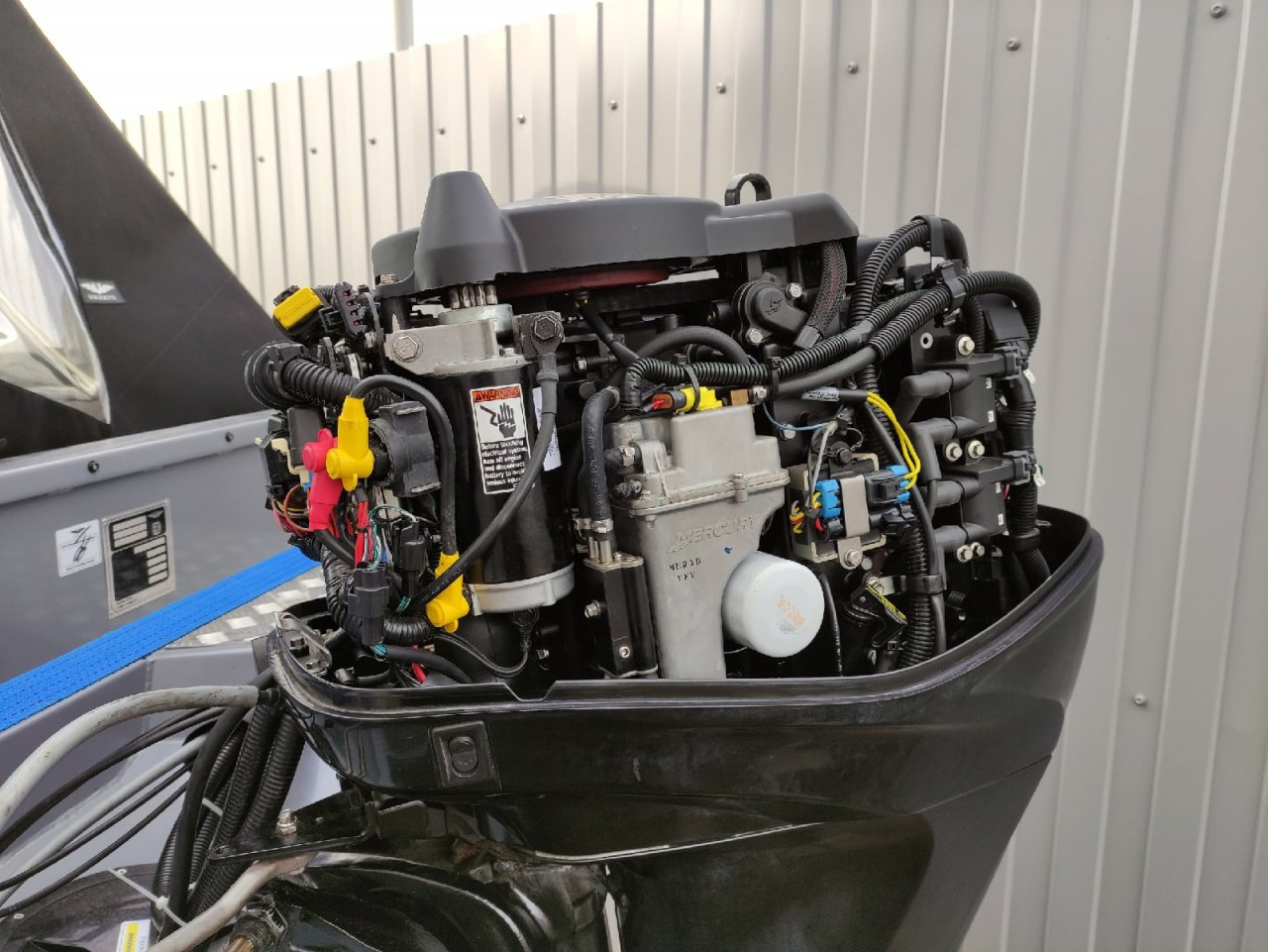

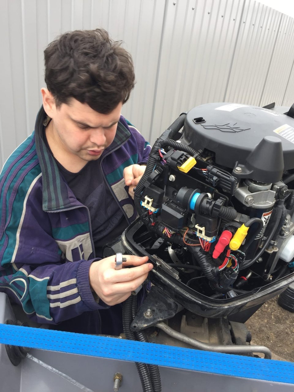

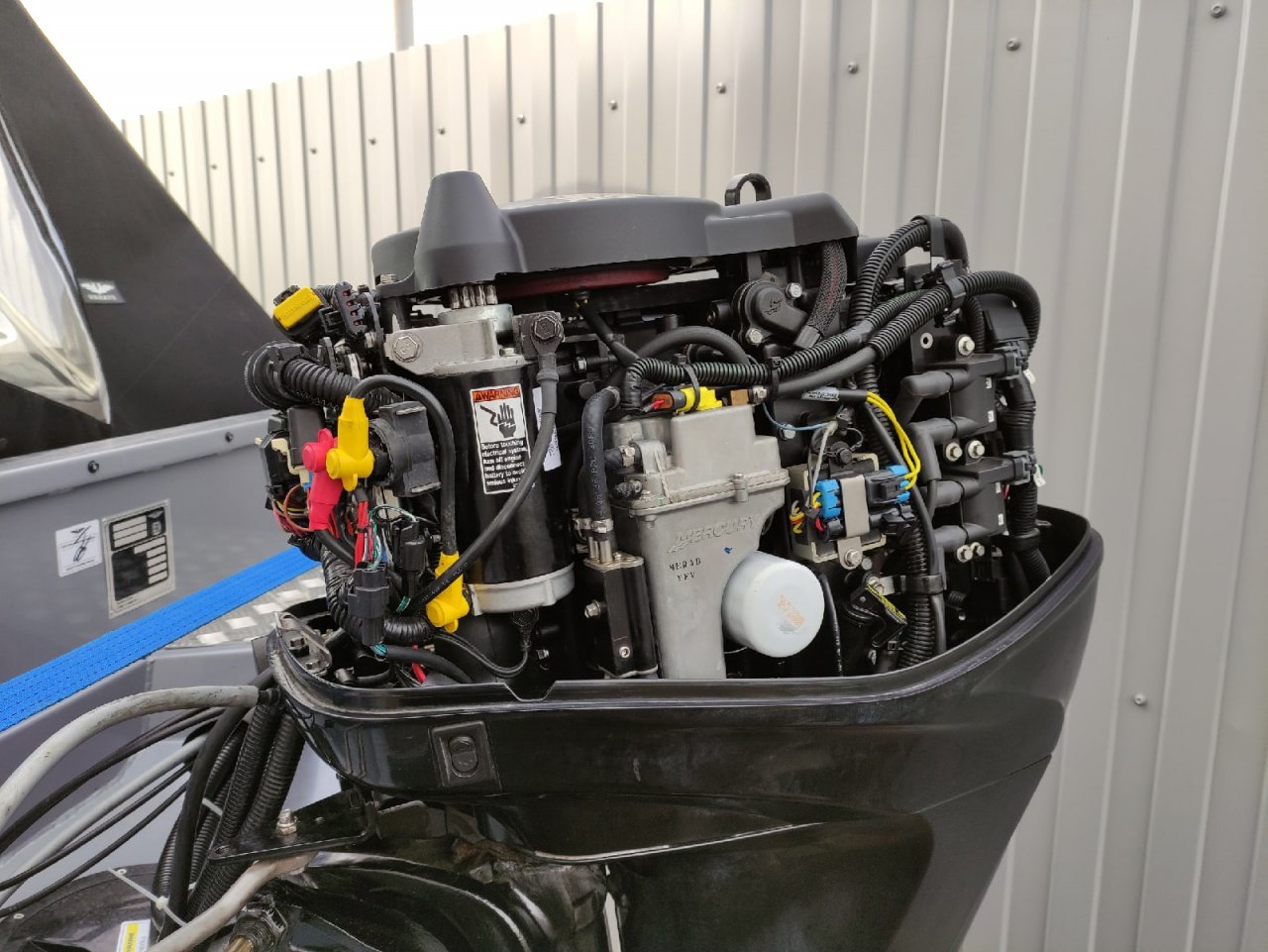

Сделано ТО и отмыл мотор
202991202992
И немного фоток
202997
202998202999
202994
202993202996

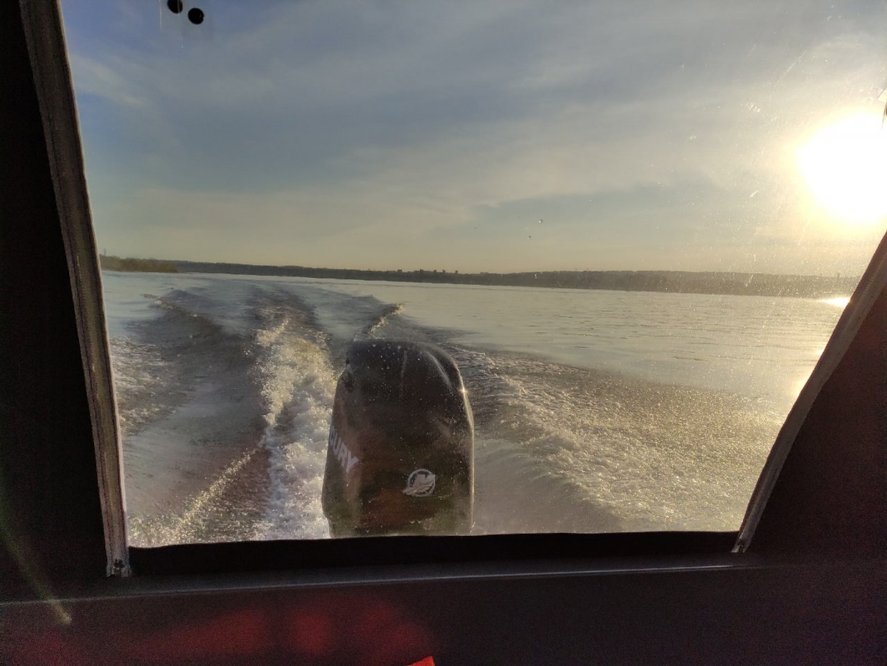

Итак. Фотки. Почти 4000 оборотов
203952
Вот такой кильватерный след. Мотор в этот момент достаточно высоко поднят Обороты те же, что и на первой фотографии.

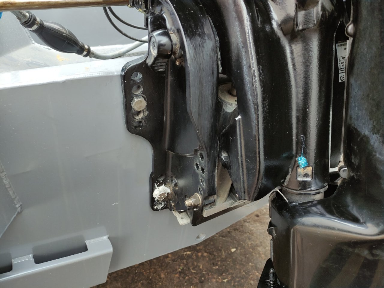

203955
Мотор тримируется. При полностью опущенном моторе в поворотах прохватов никаких нет. Считаю, что с навеской угадал.

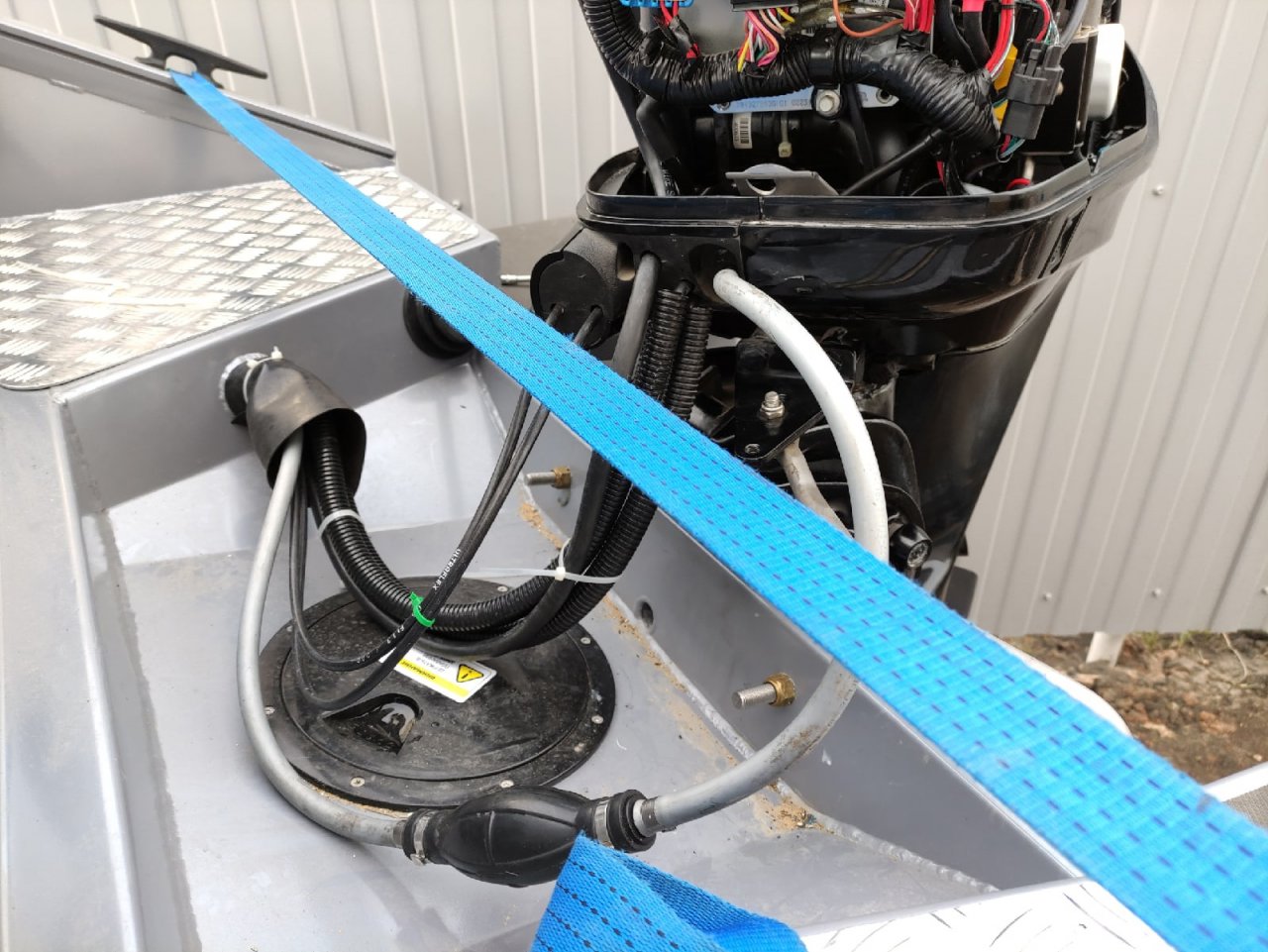

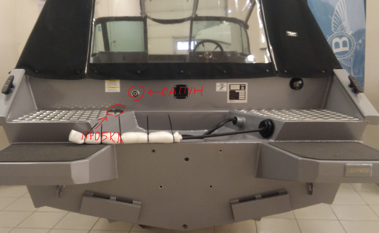

На полном ходу заглох через минуту. Смотрю на грушу, а она как блинчик - плоская.
Я так понимаю проблема находится от бака до самой груши. Верно?
Возможно завтра попробую открыть бак и проверить. Если груша станет нормальной, то проблема в сапуне. Если груша продолжит сплющиваться - проблема в сепараторе, либо в самой груши. Или это не так?

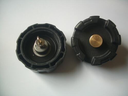

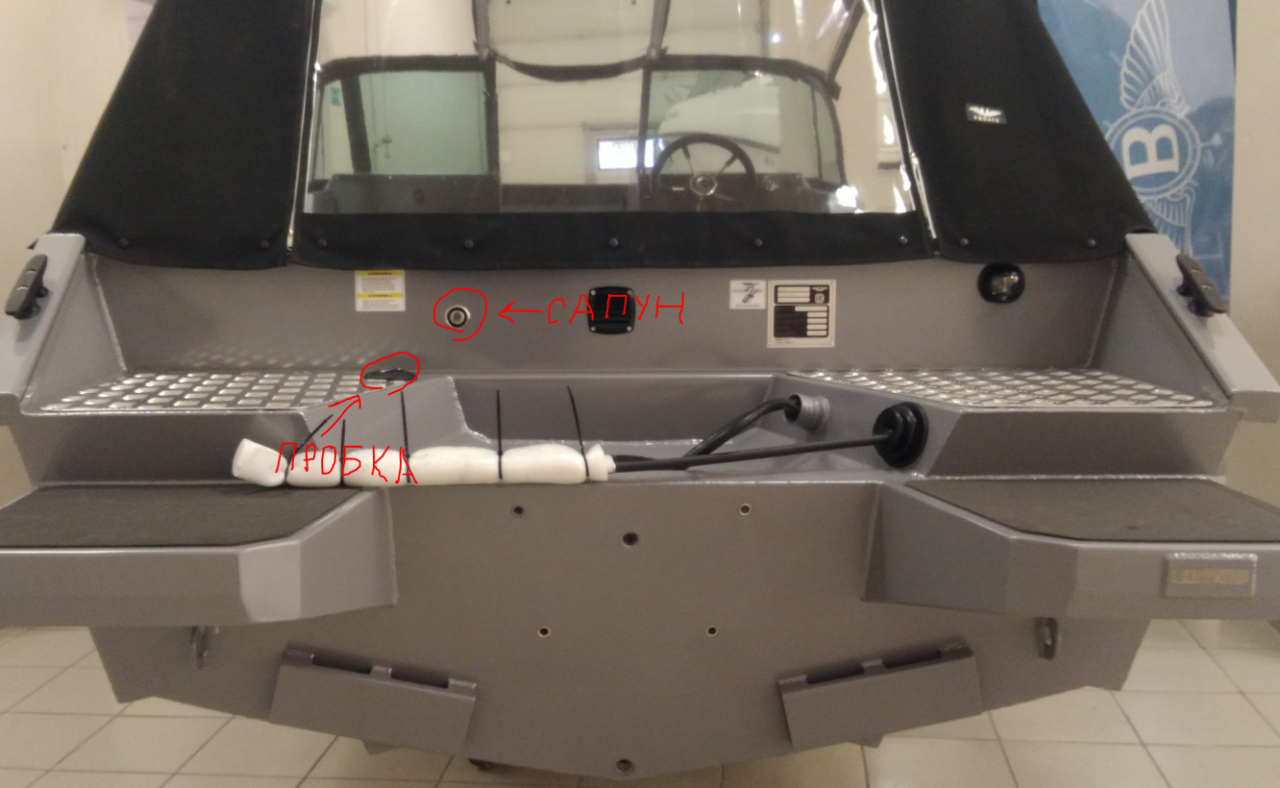

Закрыта. Но на баке есть сапун для этого. Думаю ещё завтра позвонить дилеру. Может он (сапун) имеет какой-то замок закрытия/открытия...
Винтик на пробке завёрнут или вывернут
203973

1 886
На пробке такого нет. Сапун стоит отдельно
Когда грушу плюснит ,в авто например клапон подкачки топлива сжимает(если токой имеется) ,значит проблема с подачей топлива, или малое сечение у тебя после груши,что то душет, создает сопративление после груши
Стоит "старый" шланг от сепаратора до мотора (который стоял у прошлого хозяина). Родной от бака до сепаратора такого же сечения. Когда проверял мотор у прошлого хозяина такого не было (катались на воде минут 15. За это время проблема бы вылезла).
1 886
Открути пробку в баке, если уйдет проблема то сапун, если нет то сепоратор или что то после груши

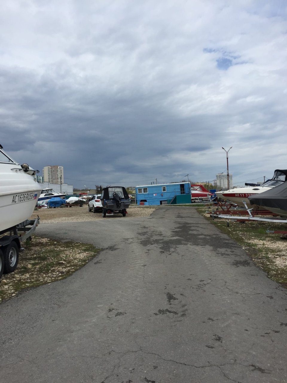

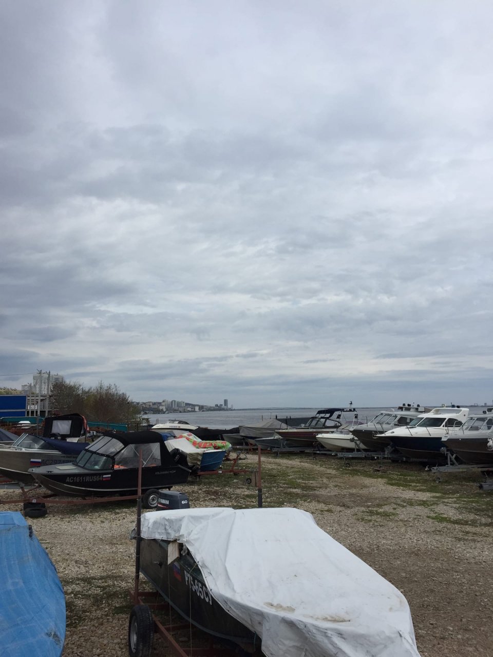

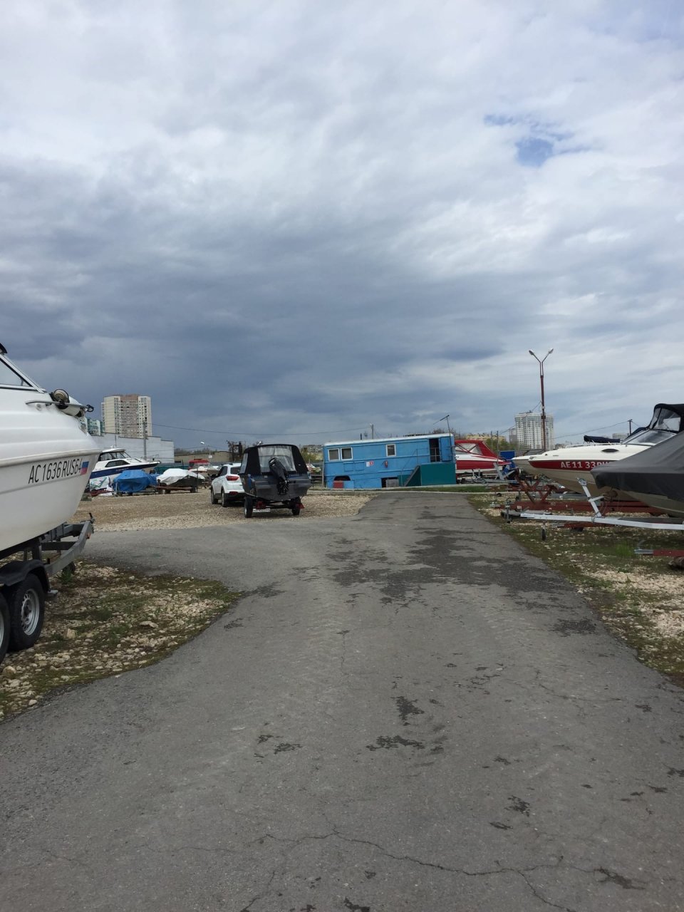

И да. Кто написал, что зелёный это утопия - были правы на все 200%. Пока не попробовал там поднять лодку не понимал этого. Немного ободрал краску с "привальника" сзади в районе рецесса. Пиздец обидная херня. Сбегаю оттуда уже сегодня. Ставить буду на "Волне" в заводском (если вдруг кому интересно). Подъём/спуск на тракторе 24/7, адекватная охрана, видеонаблюдение, цена правда в 2 раза больше.

На волне да, дорого.
Может на новые элинги?
1500 месяц
Или начиная от лесопильного?
AuTuQu
01.08.2019
601
438
31
Волжанка 46 фиш
Mercury F60 ELPT EFI
1500 месяц
Лесопильный - это уже далеко. Волна 24 год, либо 3 месяц (если не на весь год). Я после зелёного готов уже на такую стоимость
26 843
1 969
На зелёном дроч.
Волна в принципе удобная
На зелёном ставить лодку, это нужно быть фанатом ананизма)))
Одни головняки....

Почему не в Энгельсе ставить?
Сазанка, Мясик, Топалёвка.
AuTuQu
01.08.2019
601
438
31
Волжанка 46 фиш
Добираться долго и далеко. Без машины не удобно. Также планирую в основном кататься выше по течению
