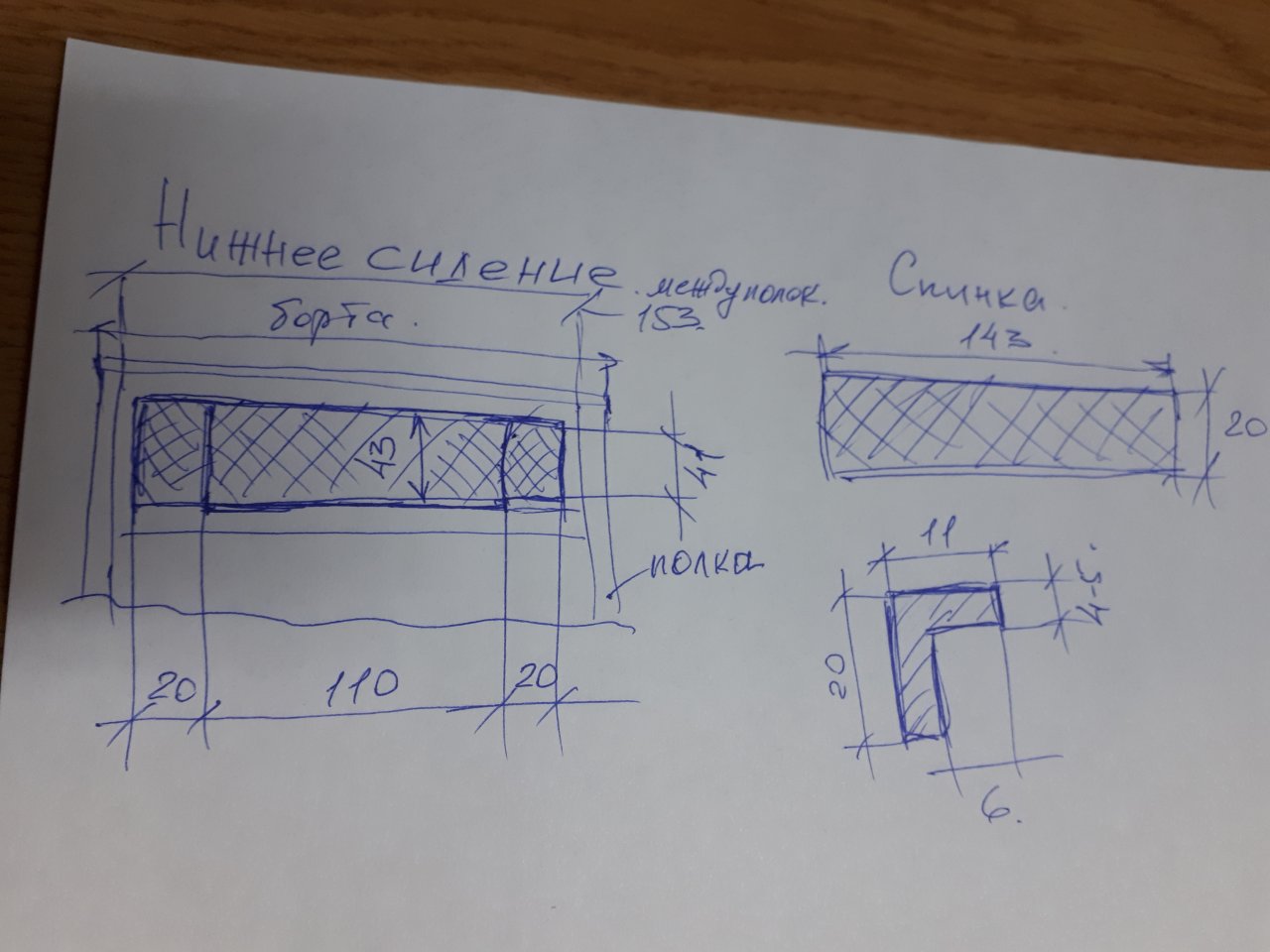

Добрый день!
Ни у кого нет случаем размеров оригинального заднего мягкого сидения на Волжанку 46?
Что-то в интернете найти не получается. Снять размеры со своей тоже нет возможности((

я смогу в выходные измерить, а возможно я его и продам...

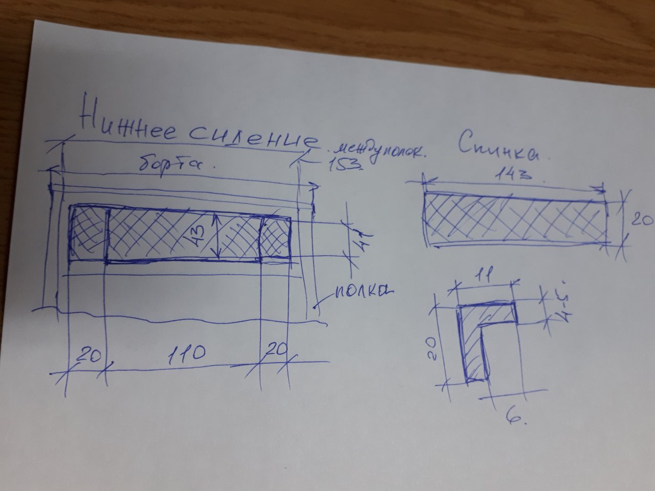

Родные сидения сшиты очень неплохо, можно даже сказать ХОРОШО.
Молнии YKK, поролон плотный, швы ровные, бортик под колено. Кнопки креплений на пвхашных вставках.
Для меня только одно критичное НО. Это черный цвет. На нашем солнце и жаре...эт трындец.
поеду на днях к мастеру, если поменяет черный на белый :) - хорошо. Если скажет, что проще новые сшить, то эти буду продавать.

Спасибо за размеры!
Да вот тоже думаю сшить из светлой ткани. А если продавать решите, то за сколько?

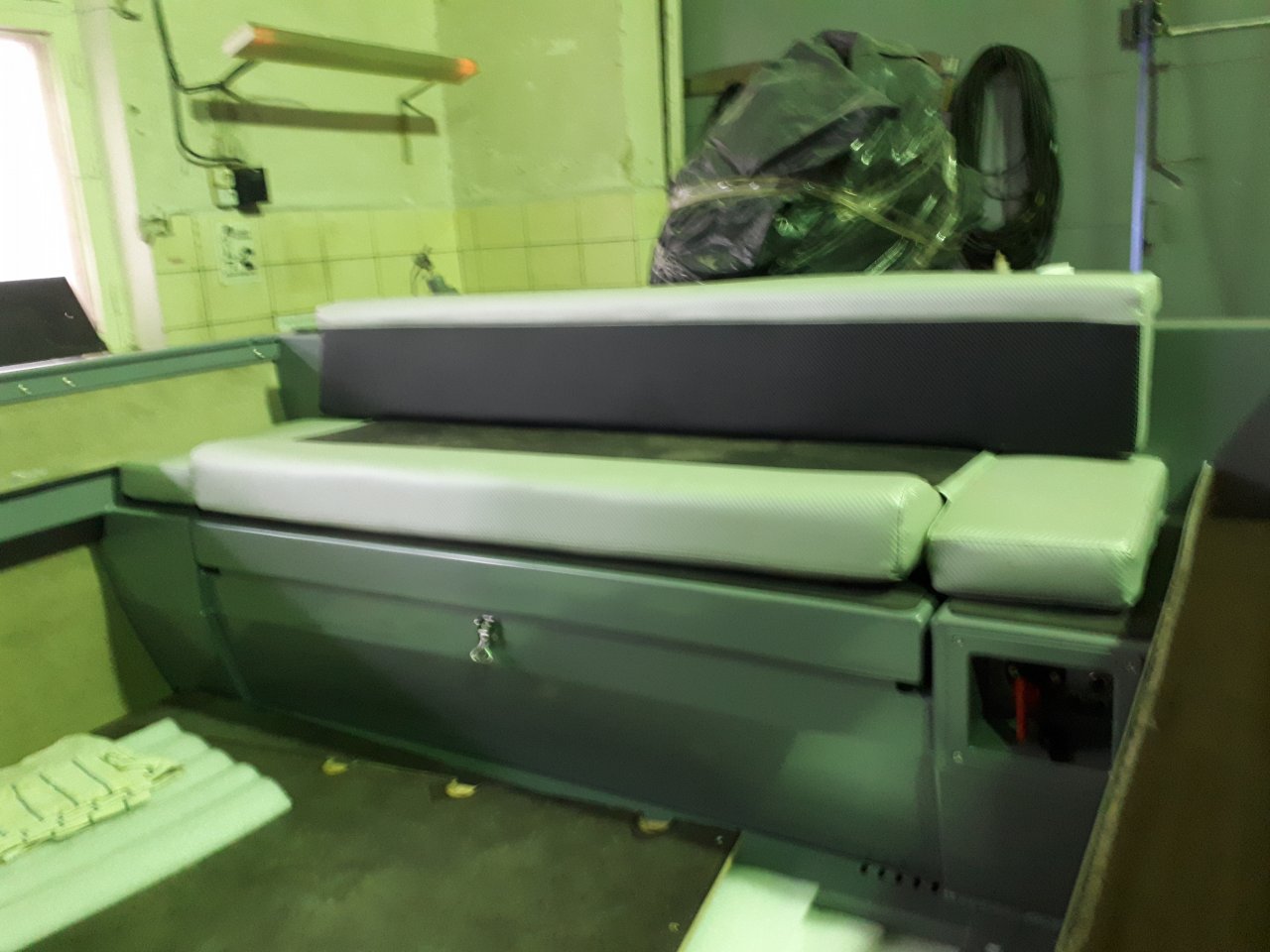

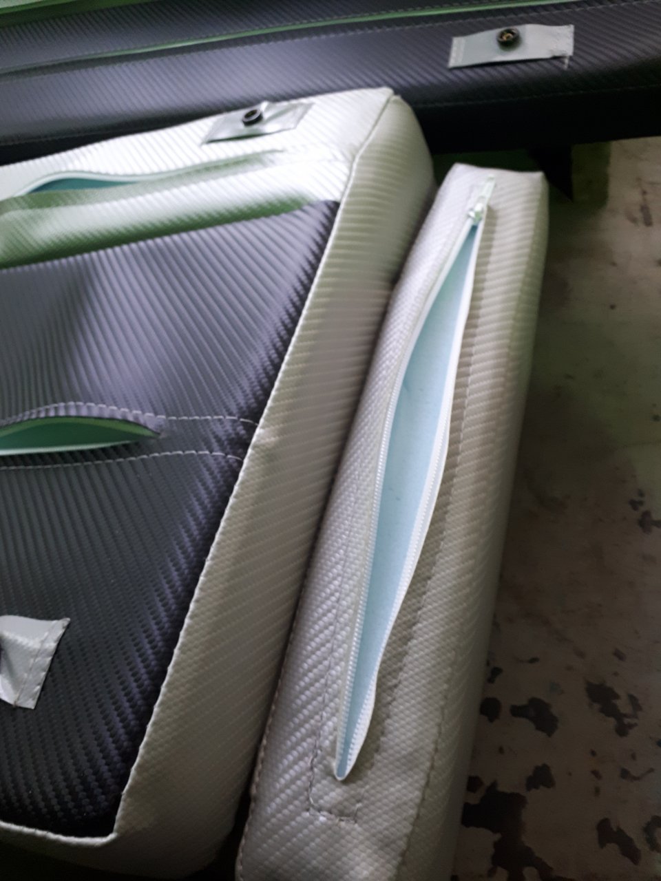

Я один сезон попробую. А там решу будут ли сидухи греться передние, нужны ли стойки, нужен ли трапик сзади...
Проверочный год так сказать. В этом году минимум всего. И так большие траты.
Задние подушки теперь сдвинулись с мёртвой точки))) Посоветуюсь с человеком и что-нибудь сделаем.
Как показала практика тёмный цвет у нас тоже греется. Надо белые/светло-серые. Выложу сюда то, что получилось. Но скорее всего это будет во второй половине марта

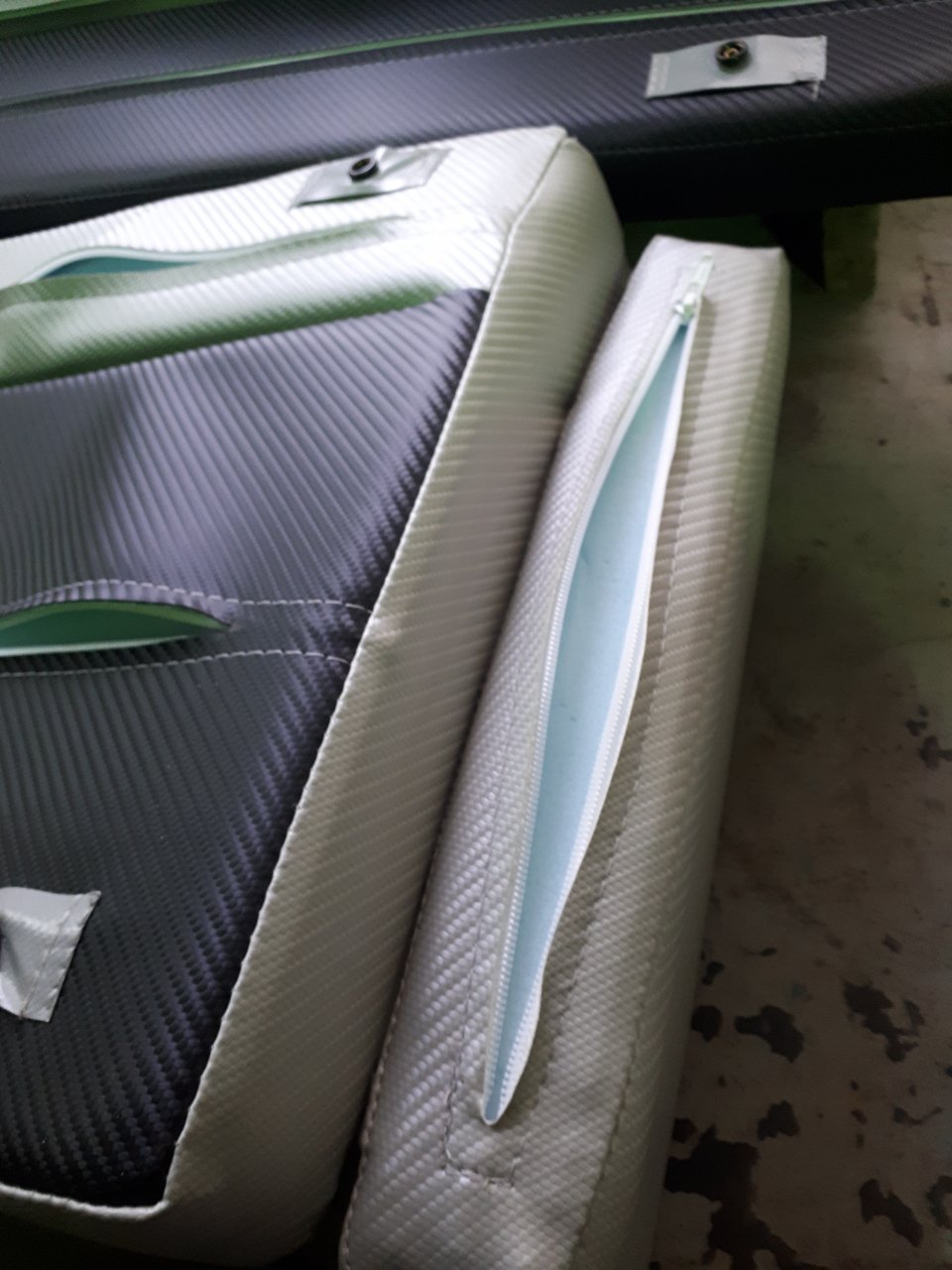

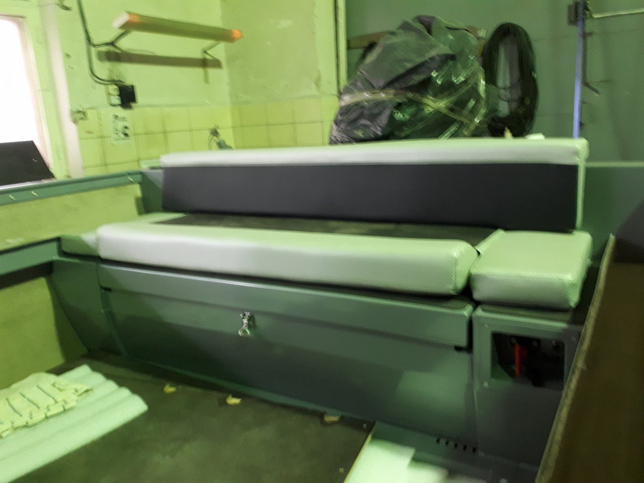

Светлый салон в авто пачкается на раз-два и приходится постоянно его чистить:)) Чем будет отличаться крейсер?
На прогрессе стоит дермантин/экокожа с 2008 года. Хорошего качества. Не пачкается, воду не впитывает, следы не оставляет (бывает экокожа плохого качества, которая на солнце начинает липнуть). Вот на фото немного видно цвет и ткань. Если нужно сфоткаю поближе
199423
Не знаю чем сидения испачкать можно. Краской наверное. Если пролил что-то - вытер и всё.
На авто белый велюр обычно пачкается. Но тут же не велюр. А кожаные сидения ушатываются временем. На лодке всё же формы сидений куда проще, без каких-то серьёзных натяжений ткани.

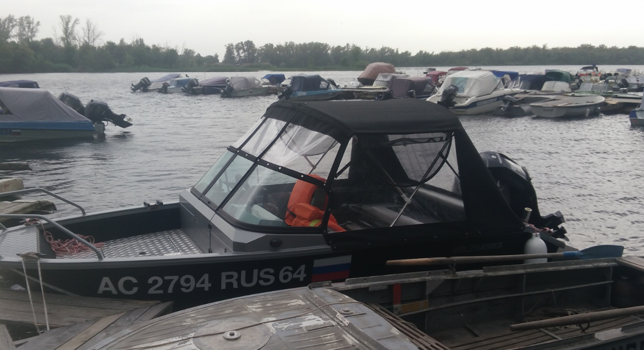

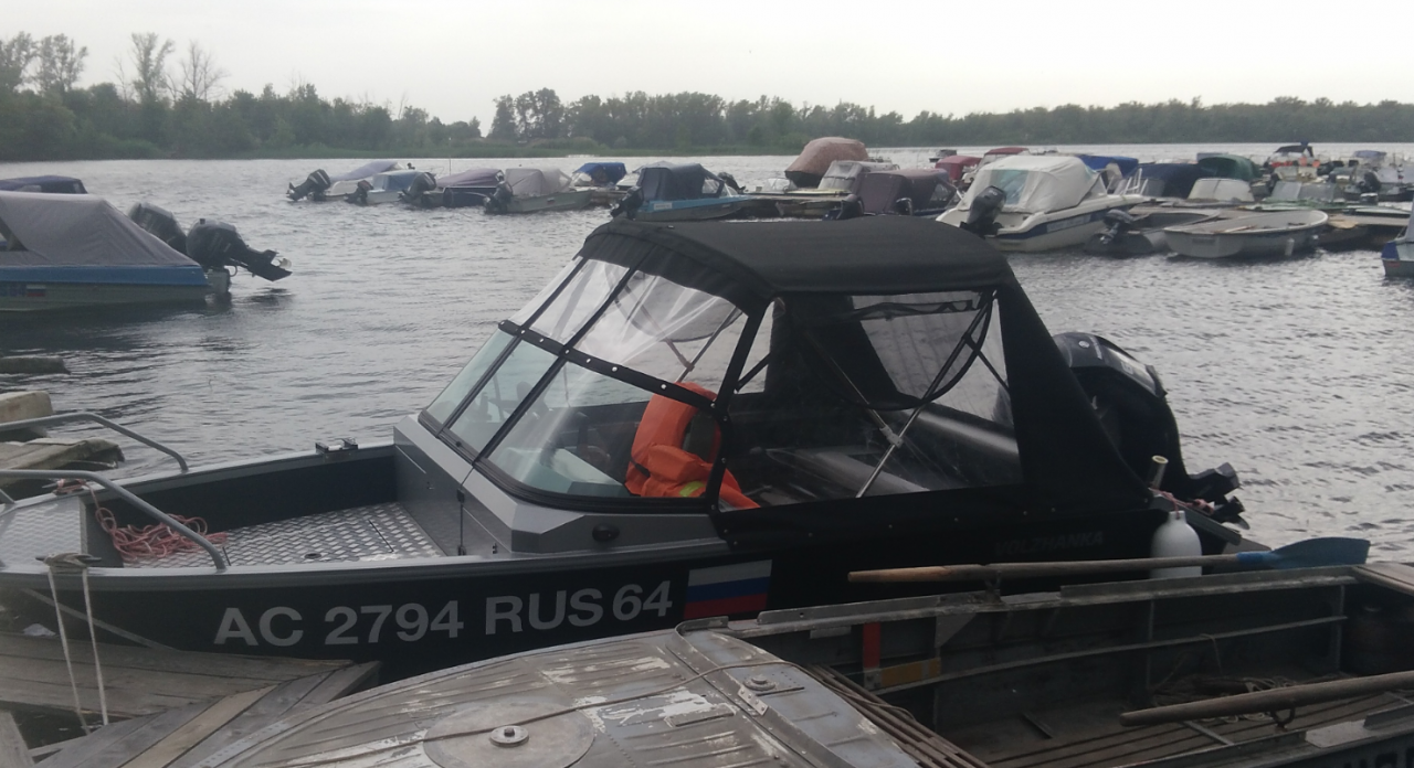

Даже не представляю, что она видела за этот год. Но если корпус живой, то это хороший знак. Сколько видел лодок на рыболовных базах - у всех кокпит ушатан в хлам (сидения, фанера, карпет/моридек и т.д.).
Вот на базе сезон простояла. Внешне всё с ней хорошо.

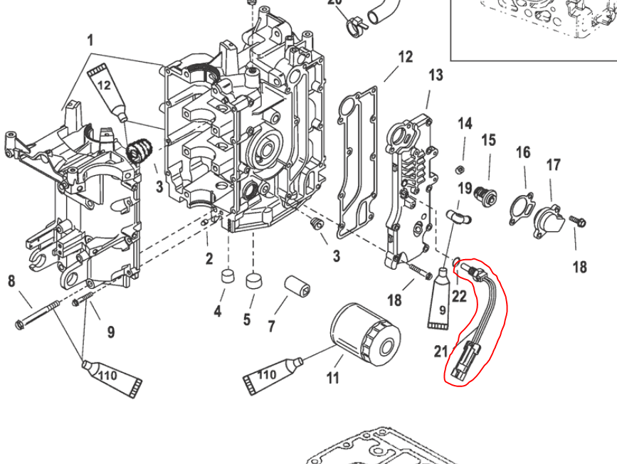

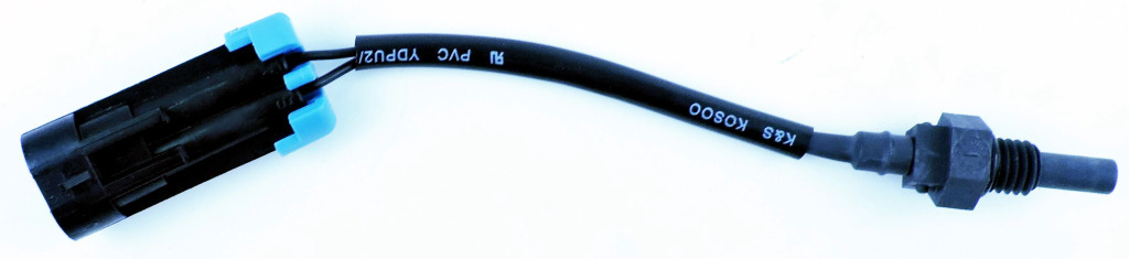

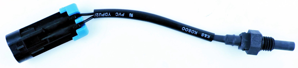

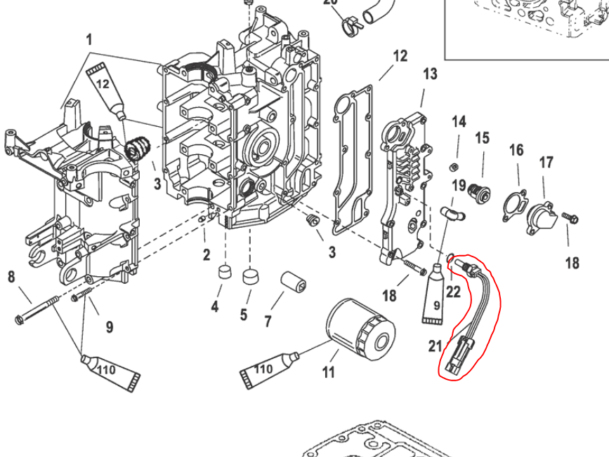

Продолжаем ломать меркурий 40 4 такта 2008 года на карбюраторах((
(Напомню - мотор стоит на прогрессе 4)
В тот раз отвалился провод с датчика температуры. Отвалился под корень. Будут попытки восстановить, но шансов не много.
Датчик 889575
Стоит вот тут (21)
200167
Выглядит вот так:
200168
Стоит он 4+ (У нас 4600)
На али нашёл за 2600. Но всё равно дорого((
Такой вопрос - никто случаем не знает его характеристики? Чтобы подобрать датчик подешевле.
Например такой:
Но вопрос в том подойдёт ли он? Возможно кто-то сталкивался с такой проблемой

Датчик получилось восстановить

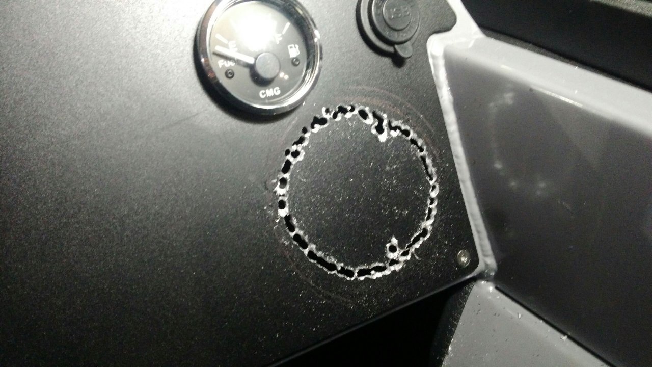

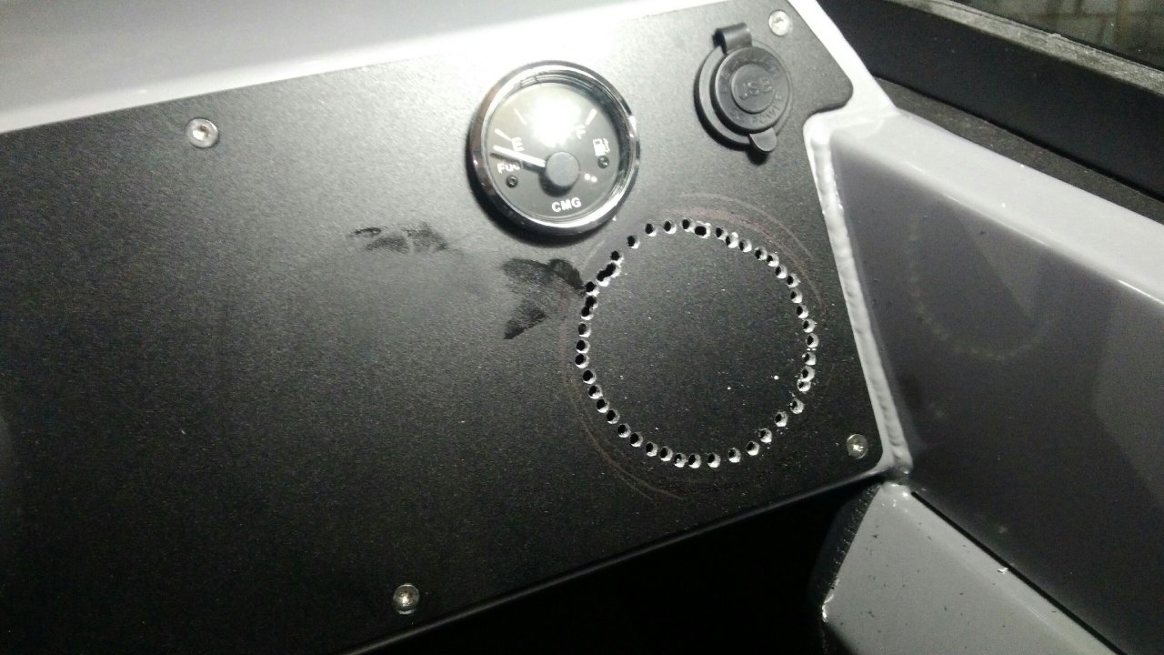

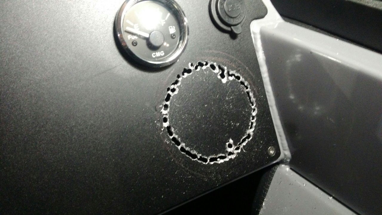

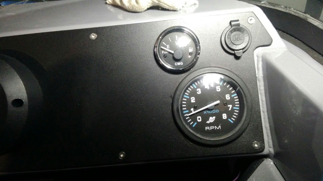

Сделал отверстия под датчики. Места там не так много, как хотелось бы.
Коронку купить было негде. Пришлось действовать таким варварским способом:
200556
200557

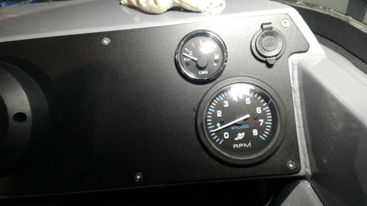

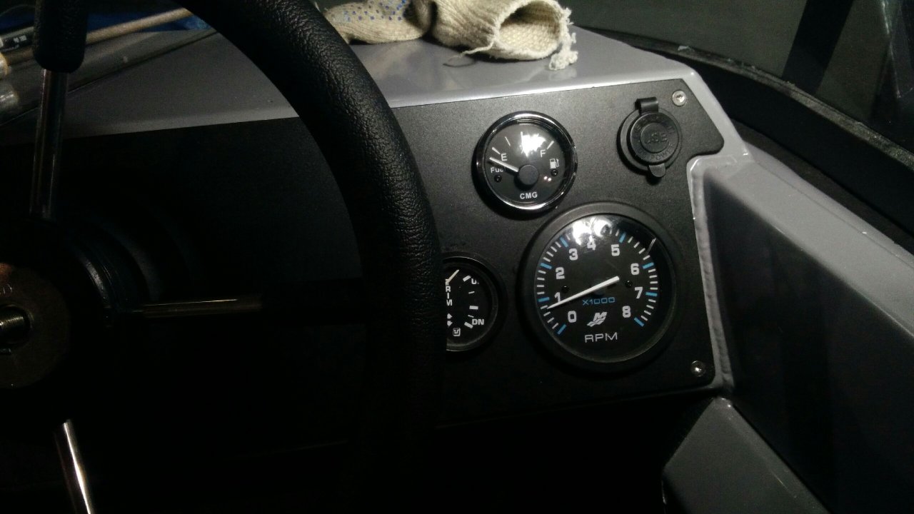

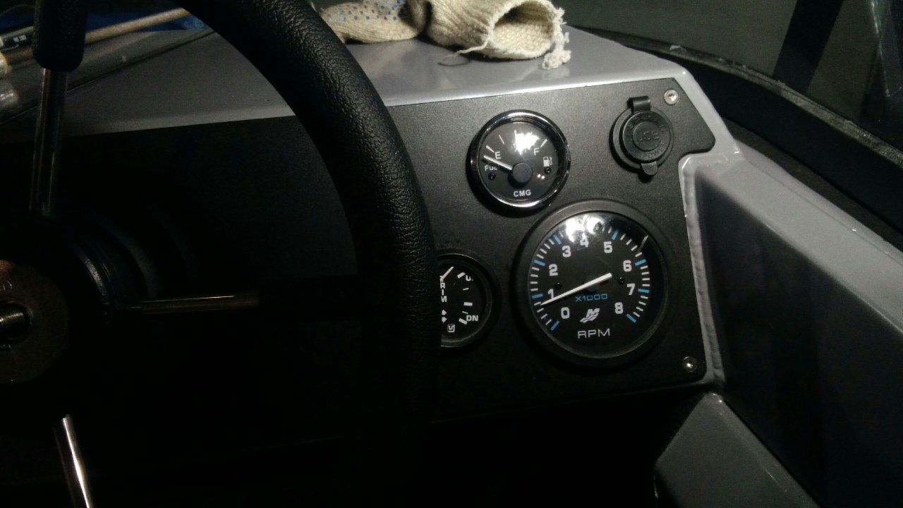

Тахометр встал просто отлично:
200558

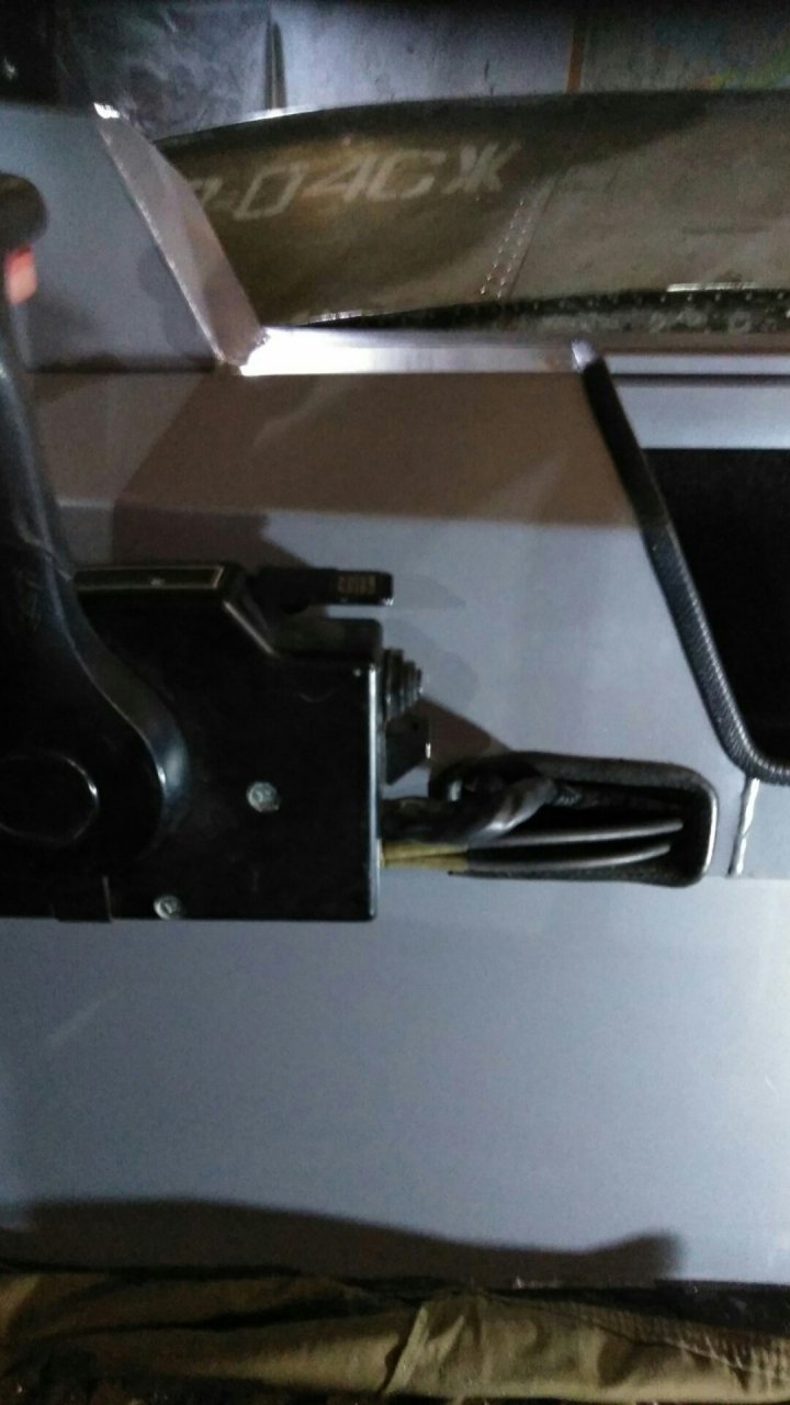

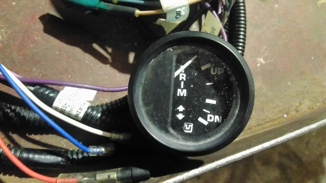

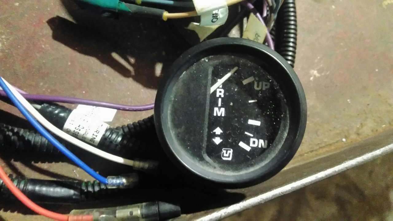

Далее возник вопрос по второму датчику. Т.к. обзору мешает штурвал.
200560
Мне показалось, что это одно из не многих правильных расположений. По идее, если я правильно понял посадку, то при езде датчик трима я буду видеть вот под таким ракурсом, что как раз подходит
200559

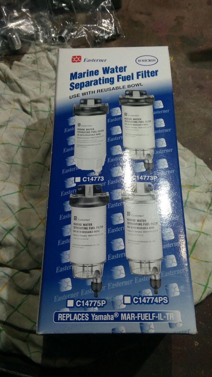

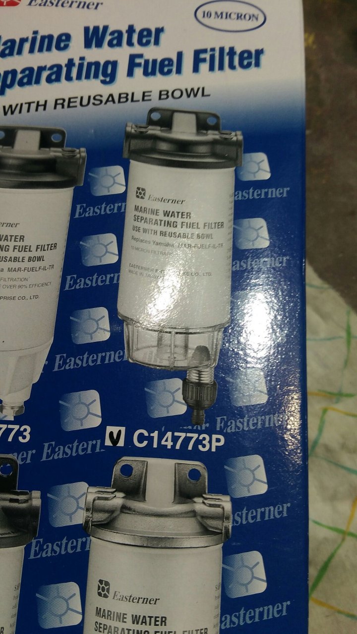

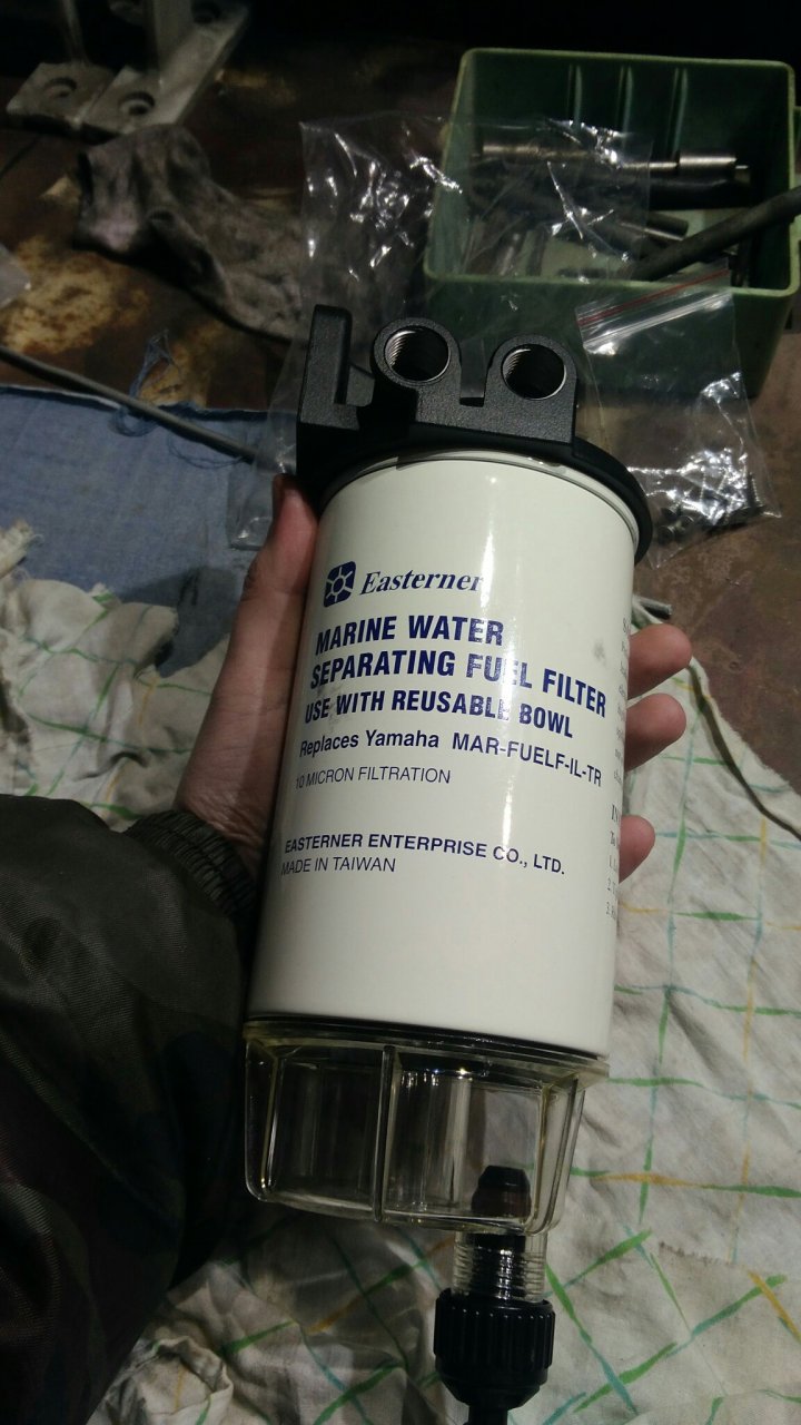

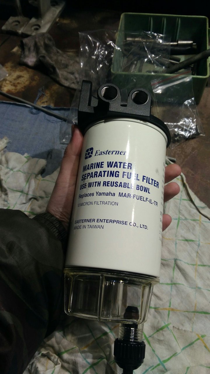

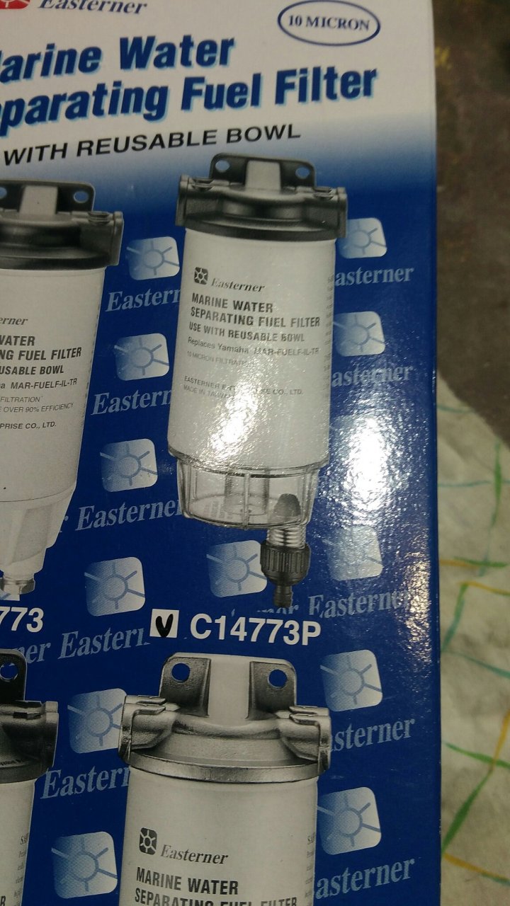

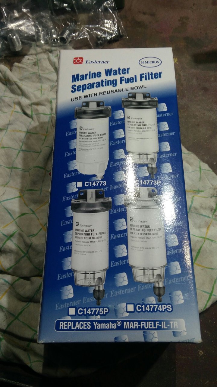

Фильтр-сепаратор особо никуда не лезет из-за своей высоты. Надо было покупать поменьше. Что сделано, то сделано.
Фильтр пойдёт в инспекционный люк с помпой. Проверять будет не очень удобно, но возможно. Для доступа к помпе он мешать не будет.

Сeпоратор от фуры скрутил?

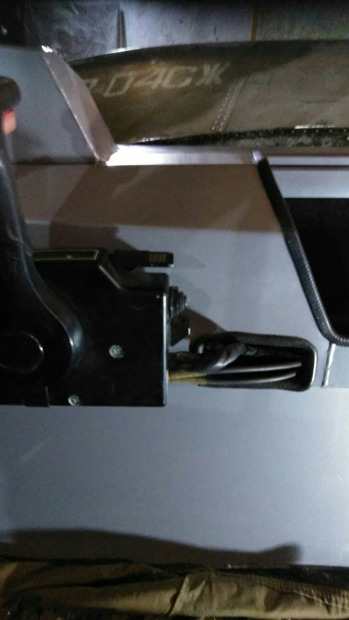

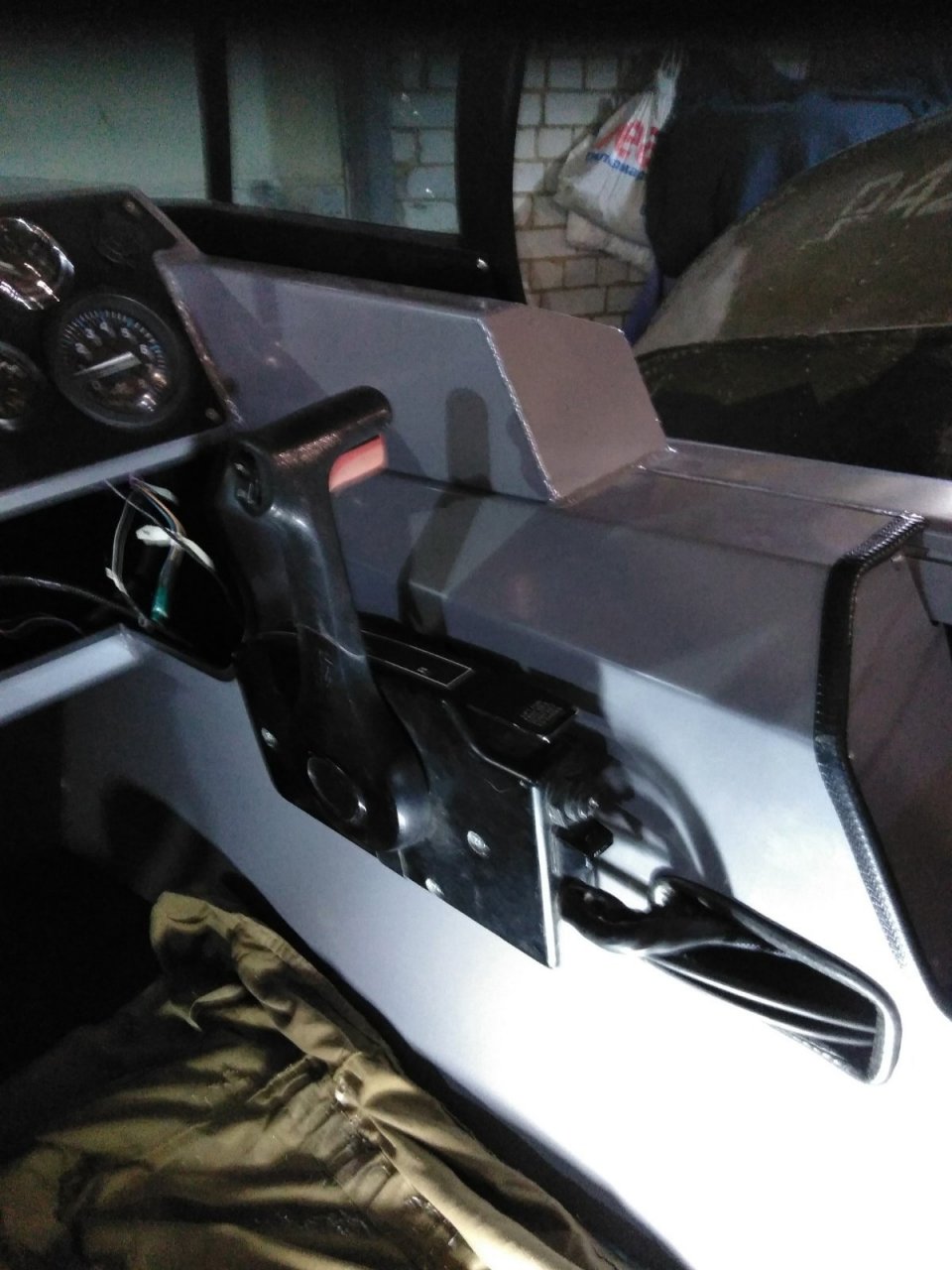

Машинка установлена
200613
200614
