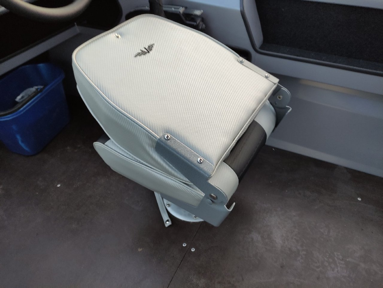

Посадка для меня удобная
204111

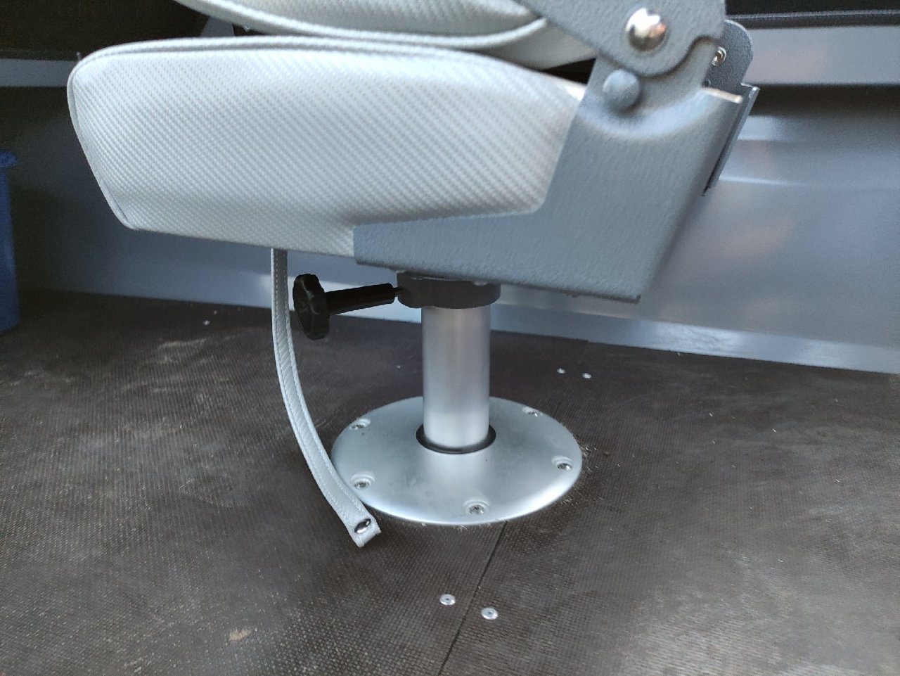

Кто-то писал про минусы крутящихся кресел, что на волнах можно повернуться в ненужный момент.
У кресел есть "зажим", который намертво зажимает сиденье и кресло перестаёт вращаться. Очень удобно.

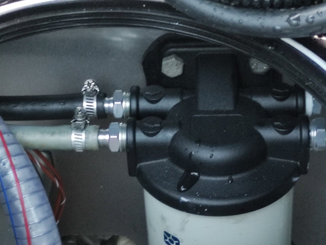

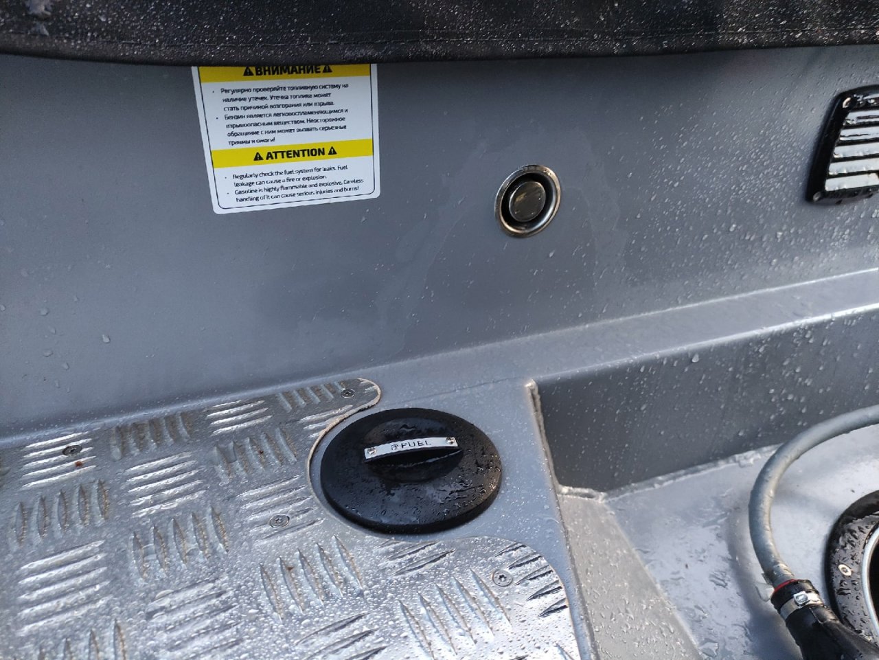

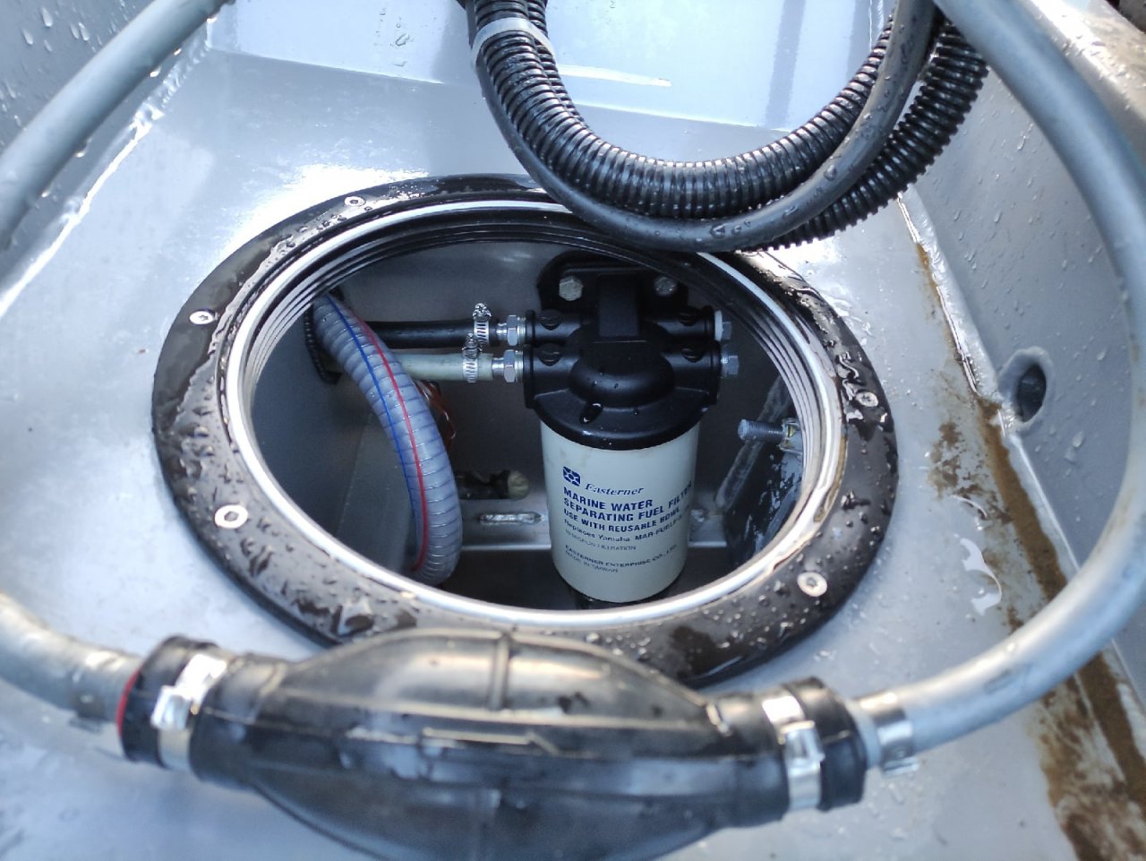

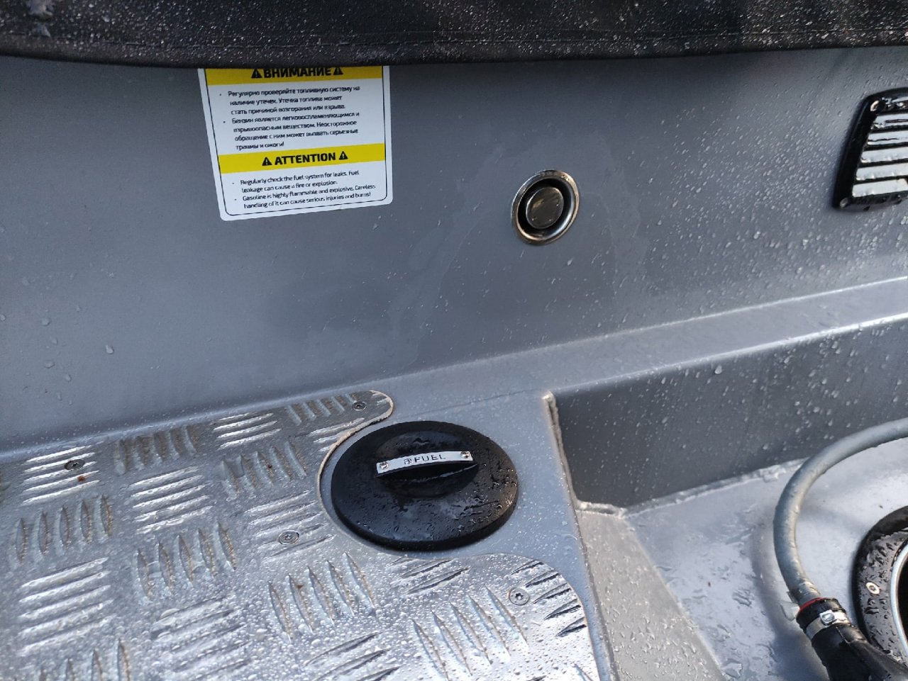

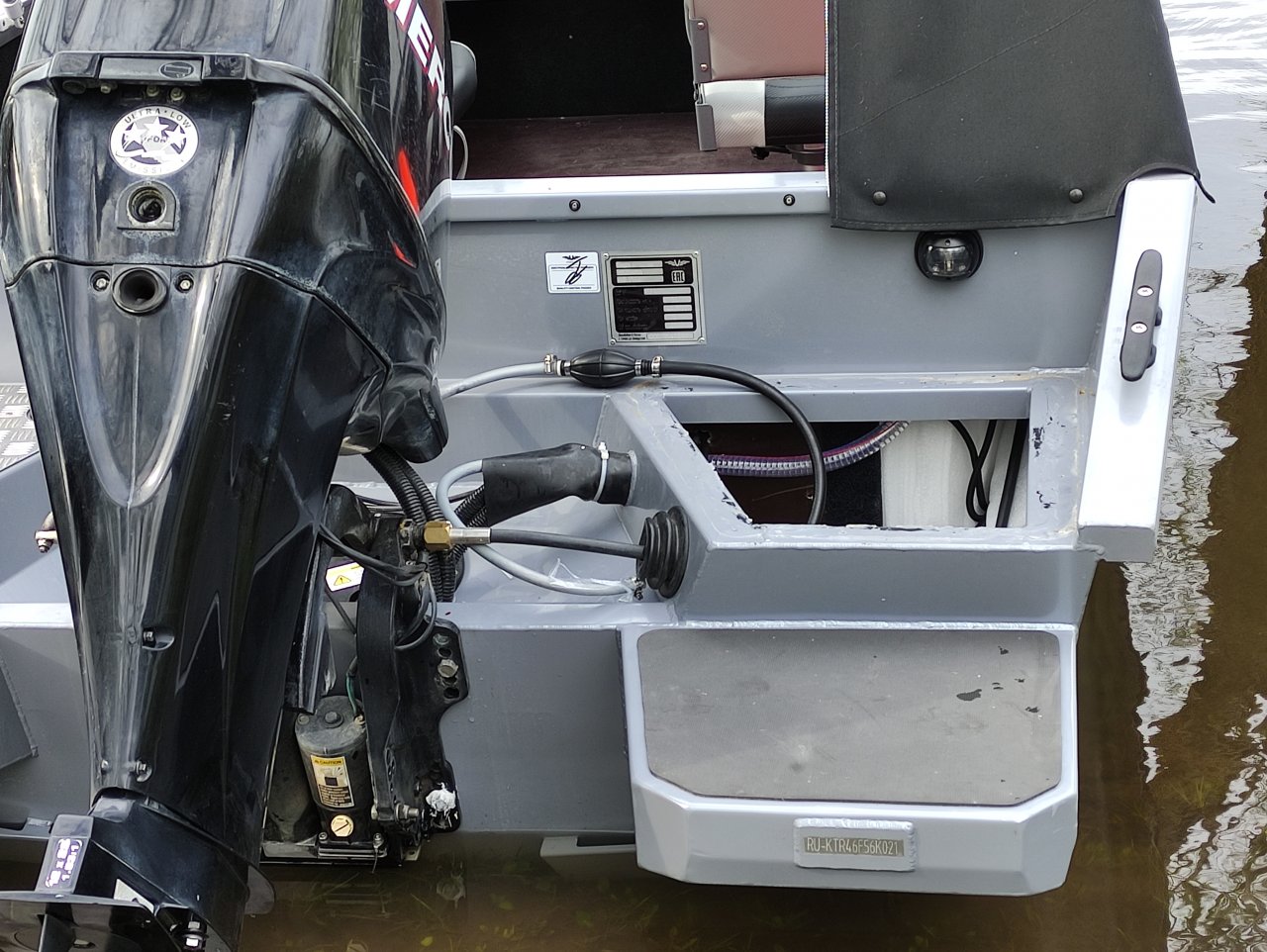

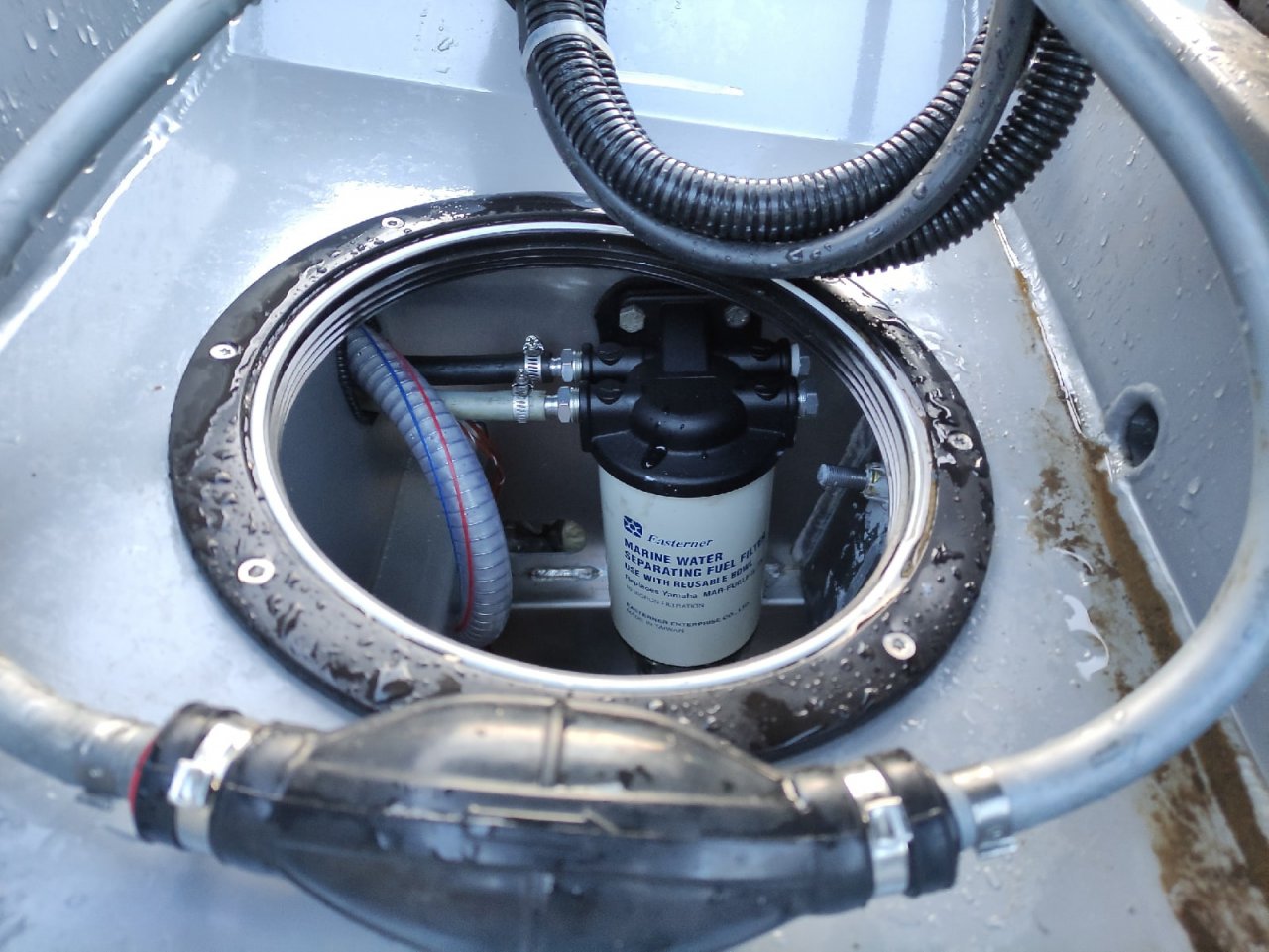

Теперь к делу. Волна была довольно большой, открутил крышку бензобака на минуты 2 на малом ходу. Этого достаточно для проверки? Груша за это время прежнее положение не приняла. Так и осталась "блинчиком".
Вот фото крышки бензобака и сапуна
204108

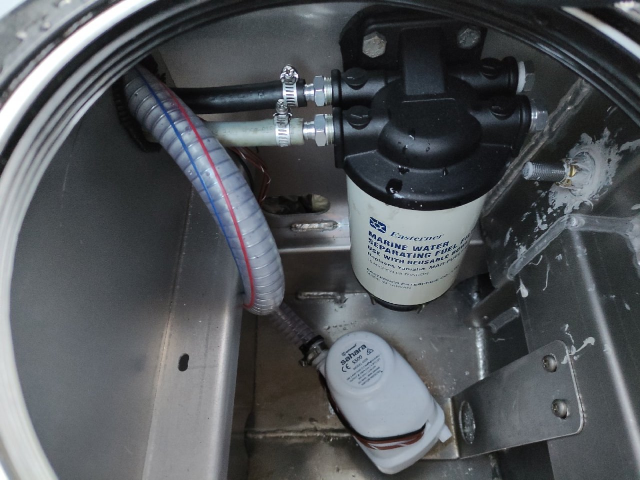

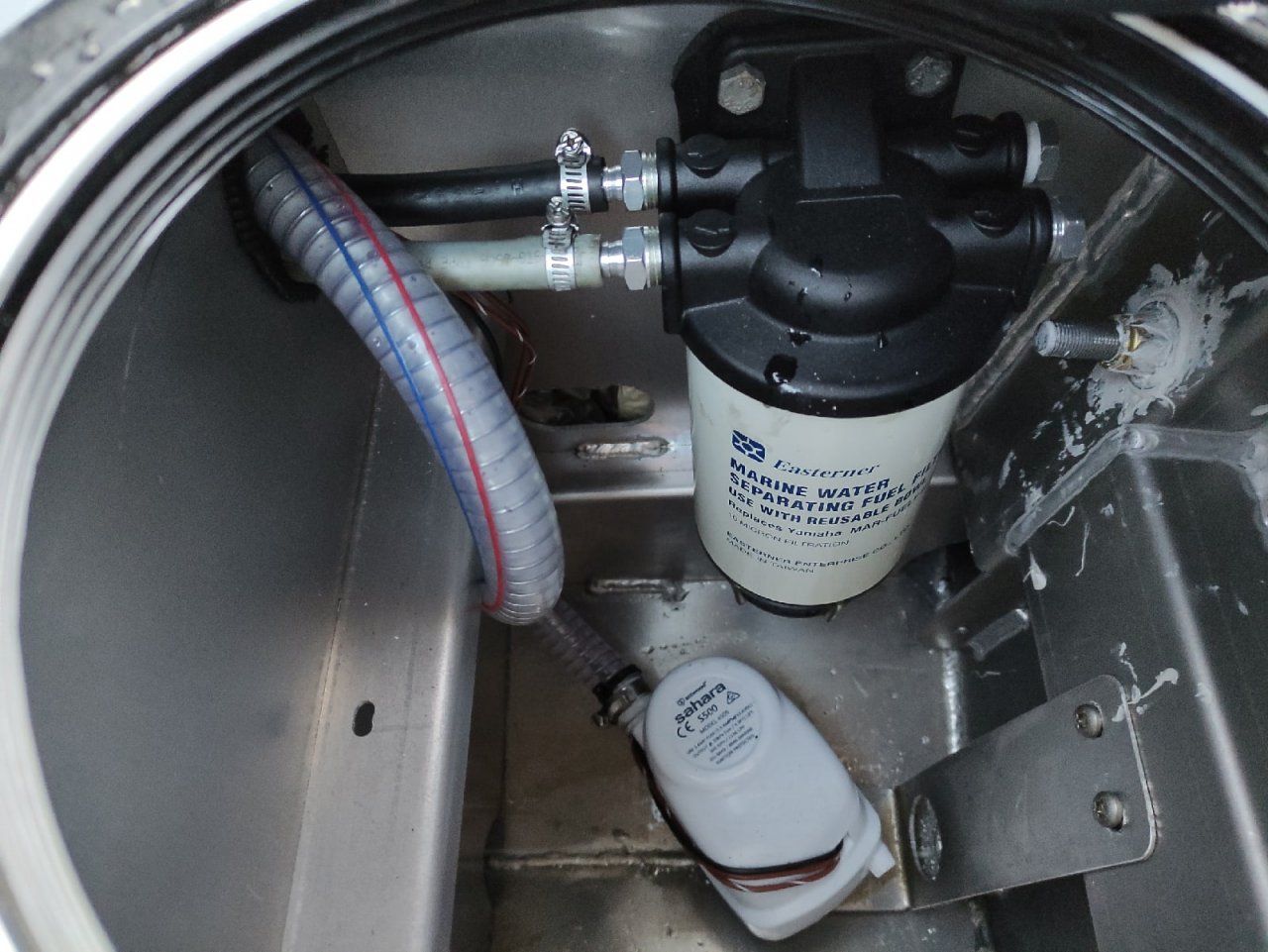

Проверил сепаратор. Подключён правильно. (Чёрный от бака. Серый к мотору). Груша подключена также в нужном направлении.
Есть вариант, что я где-то пережал топливный шланг. А может ли быть проблема в самой груше? Как раннее писал она новая
204104
204112
204106

Скорее всего залипает клапан в груше. После подкачки топлива можно соединить шланг напрямую и прокатиться.

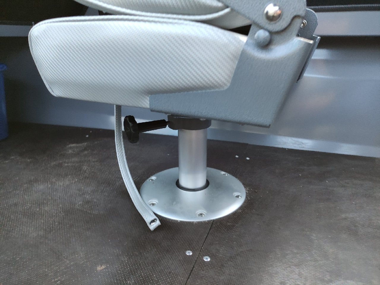

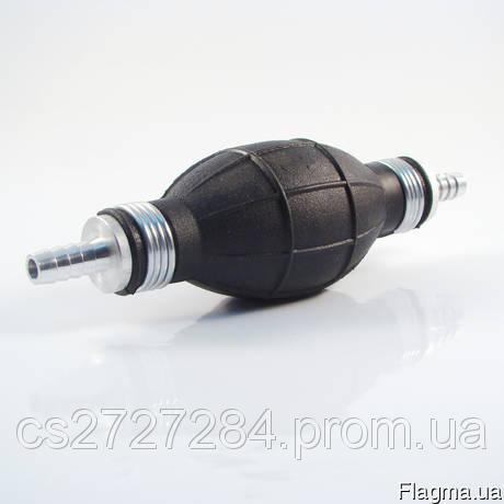

Подожди , тоесть ты бак открутил и груша осталось прежней?
1 886
Ели есть возможнасть стать в тишене,завести двигатель , подождать пока груша в смятку, и открутить шланг с сепоратора сначало выход , потом вход,точно узнаешь тогда, груша или сепоратор, или пробки на против входа и выхода в сепоратор
Можно есче попробывать другую грушу в место мотора на выход прикрутить и качать , ну типо иметировать работу двигателя , тогда вобще на воду ненадо
Да. Я открутил заливную горловину минуты на две (может меньше) и груша осталась сплюснутой. Работал мотор в это время на 1000-1500 оборотах.
Если у фильтра открутить шланг и он пшикнет, то проблема в нём или в шланге от бака к нему (например перегнутый шланг)?
А если там нет ваккуума, то проблема где-то в шланге после сепаратора или в груше?
Боюсь пшик я могу не услышать.
Двигатель неглох на высоких?
Глохнет. Вчера больше 4000 не давал. На 4000 проезжаю км 5-6 и потом начинает работать рывками (просаживается из-за нехватки бензина) - сбрасываю обороты и всё норм. Еду на холостых пару минут и потом ещё на пару минут хватает езды на 4000 (груша при этом не принимает своё обратное положение).

Топлива нет на высоких, надо разабратся с сепоратором, пробки проще крутить чем шланги здирать,
Есче можно снятьс шланга быстросьем от двигателя, в банку и качать грушей той что есть, разницу почувствуешь,

Поеду в общем седьмого. Сниму заднюю крышку где уложены все провода/проса/топливные шланги и посмотрю нет ли перегибов.
Также попробую подключить без груши вообще

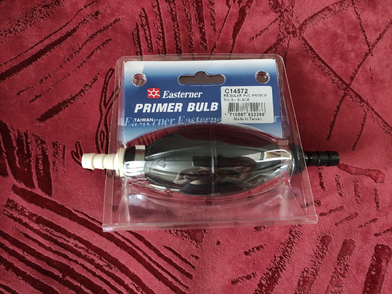

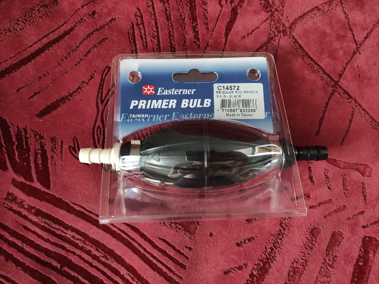

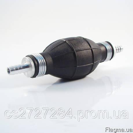

А по интересней нету??
Взял что было. Других просто нет в магазине. Заказать то любую можно. А мне седьмого утром уже на воде надо быть.
А на хрена?
Работает нормально три года.
Стоит не дорого.
У меня такая же.
Тем более. Если мне этой на два года хватит - меня это устраивает))

У меня с покупки прога стоит, около пяти шести лет, , и гуд, имеет люминьку вход и выход, жосткая резина
26 843
1 969
Лучше когда резина мягкая.
Груша это расходник, покупать дорогую смысла нет.
Три гьда и дешман работает.

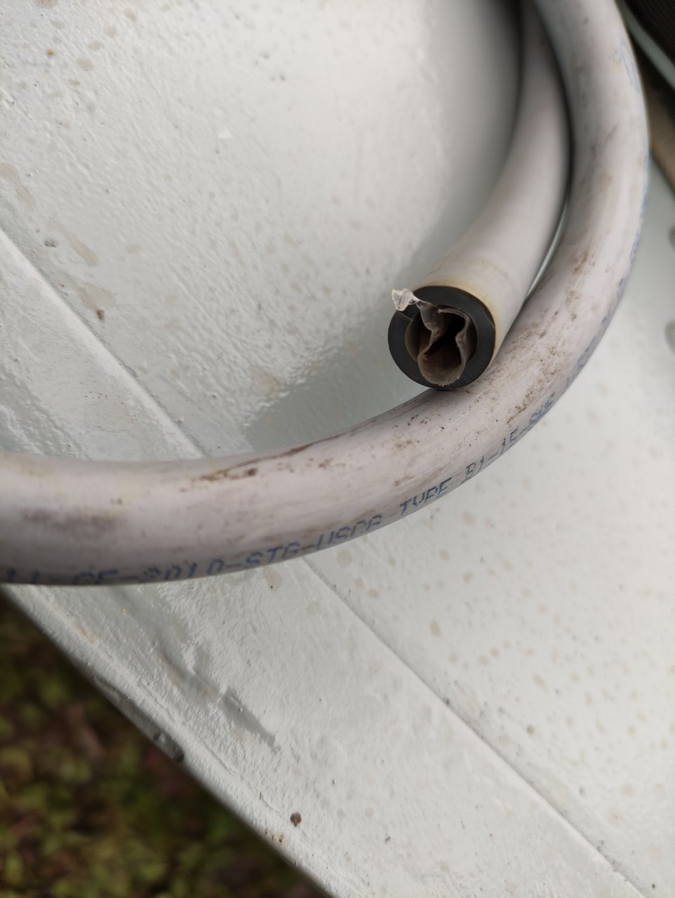

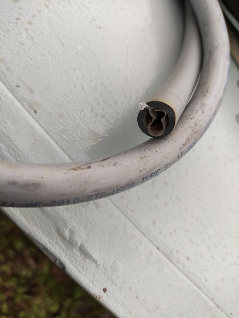

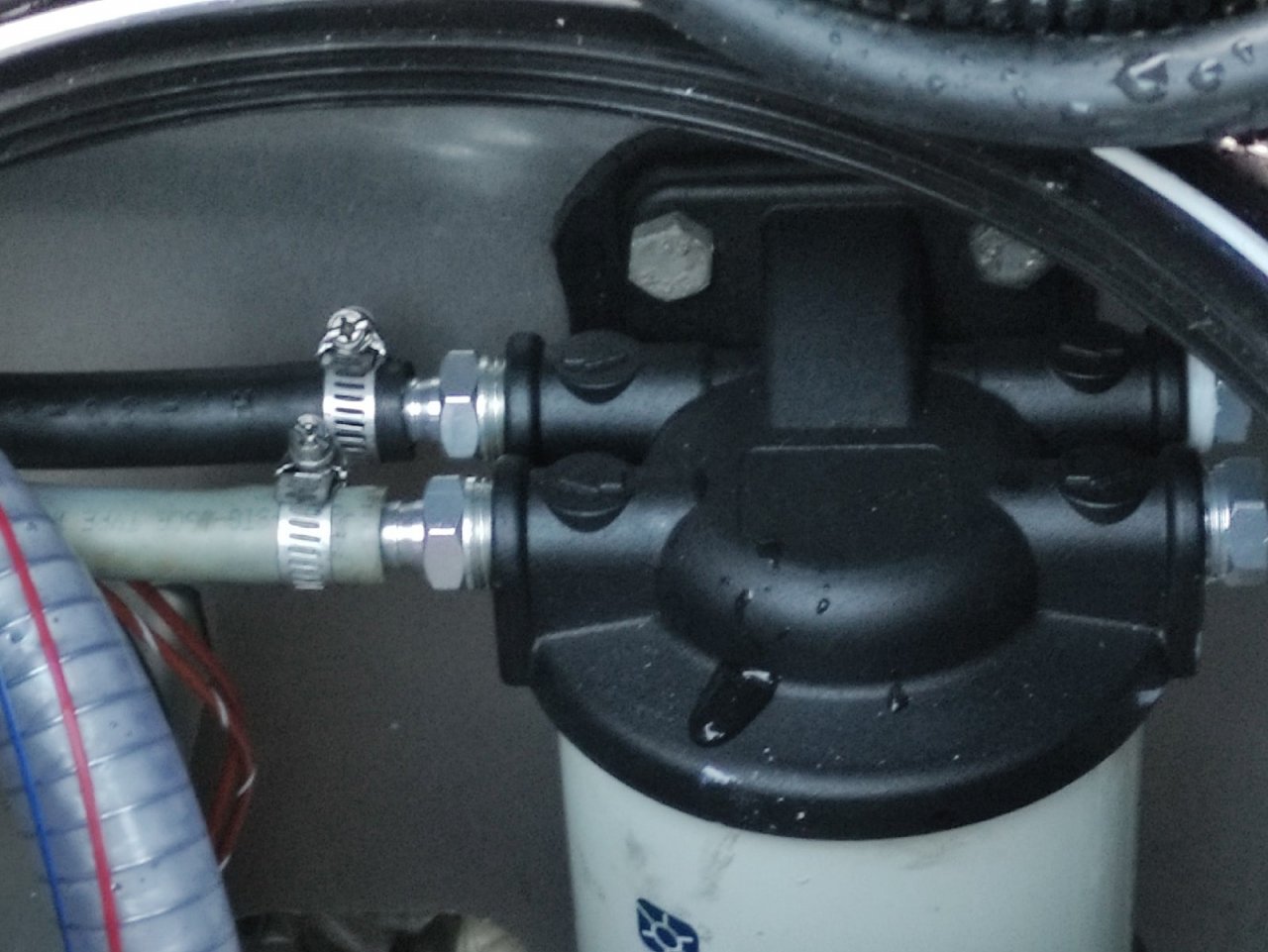

Грушу поменял - проблема осталась. Пустил шланг из бака сразу к груше (минуя сепаратор) - проблема ушла полностью. Тут настроение немного поднялось.
204339
Грешить стал естественно на фильтр, снял его, разобрал - грязи внутри нет, посторонних предметов нет. Да все с ним нормально... Продувается не с таким уж большим усилием... А потом увидел что у топливного шланга внутри пластиковая оболочка (шланг оригинал Меркури. Достался мне с мотором) эта оболочка отслоилась и перекрыла топливную магистраль (смялась внутри) у выхода из сепаратора. Сегодня мне привезут новый топливный шланг и я заменю шланг от фильтра к груши. Буду надеяться, что дело было только в этом. Фото как оно там смялось я почему-то не сделал. Сфотографировал когда уже выправил. Но думаю и так понятно
204342

Шланг заменён. Проблема с бензином решена. Ура!!!

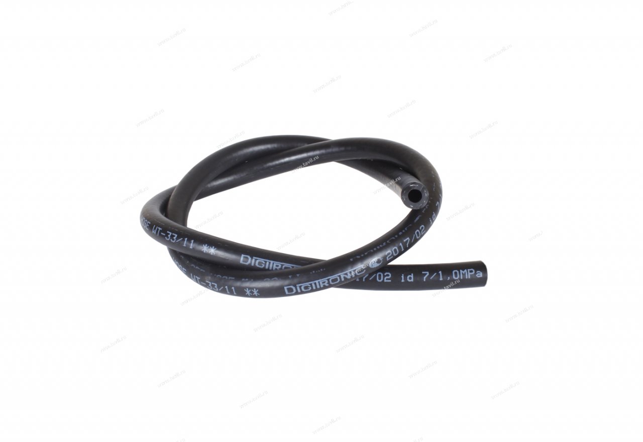

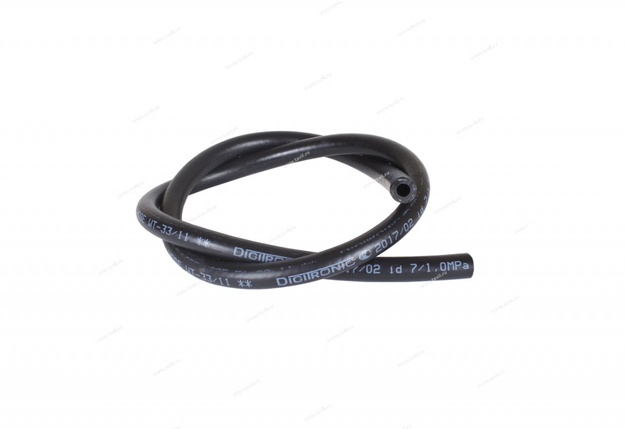

Поставь в будущем шланг РU и забудь навсегда
Ярослав
25.11.2012
3 039
1 081
Чайковский
Ярослав
Волжанка 46, Казанка 5м2
Honda BF60, Yamaha 50
Одиссей83
28.09.2014
17 853
3 147
А-Мелентьево
Раскладушка- кулас
Оса, салют
В прошлом году приобрел шланг в магазине ГБО, производитель диджитроник, на шланге надпись FUEL те топливный.
ГБО не знаю — газ то же топливо:))) а так моя мысля такая — обыкновенный дюритовый автомобильный шланг точно раньше не подводил и сейчас не подведет.

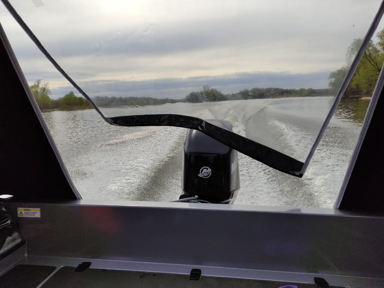

Спасибо всем за советы! Думаю в ближайшие 3 года к шлангам не вернусь.
Теперь буду пытаться увеличить скорость. На 4000 оборотах по течению 38-40км/ч, против 34-36км/ч. Также ветер сильно влияет на скорость под тентом. Взял средние значения. На 6000 вчетвером + ребёнок 56км/ч по течению. Одна лопасть винта погнута. Либо я погнул в первый день (хотя вроде ни на что не наезжал), либо такой был (мотор у меня б/у).
Сидения пока в процессе
204552
