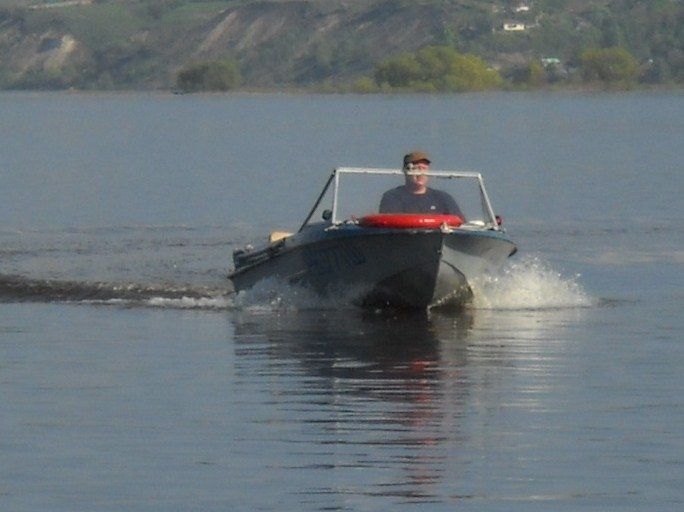

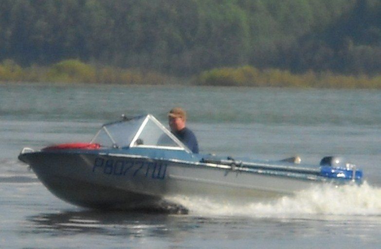

Что то, ты, с размером стекла, по-моему перемудрил :? , и по дизайну как то :shock: и по парусности :sorry: , зачем тебе такая высота :? , вообще стекло на лодке делается из расчета, что верхняя планка его должна быть на уровне переносицы капитана, тогда ты и видишь всё хорошо и набегающим потоком воздуха защищен от мошек, слепней и водяных брызг, может стоило сиденья пониже опустить и тогда родного стекла будет достаточно, оно очень крепкое и удобное, проверенно не раз и через него на нос перелазить легко, калитки не надо.

Сиденья ниже не опустить, тут много нюансов, поэтому они останутся на той высоте на которой есть, а высота рамы самого немного смущает, опустить ее не большая проблема, поэтому пойду в гараж и погляжу чего сделать можно :)

Опусти, намного гармоничнее смотрется будет, да и тормоза аэродинамичного поменьше. :)

Пошел в гараж, сидел, курил, много думал, еще курил и еще думал.....Опустил на 15см, стало лучше....намного лучше, я доволен. Фотографий не делал ибо больше ничего значительного не сотворил, так по мелочи - кое где крепления, небольшие доработки и т.д Работа осталась в основном глазом невидимая, но ее много :)

что-то мне кажется слишком много навесил лишнего железа на лодку. Для 30ки будет тяжеловато. Высоты штатного крымского стекла достаточно. набегающим потоком сдувает и ничего в водителя не летит.

Ну я ее не для гонок строю и по 200км переходов не планирую. Будет она не 45кмч, а 35 ехать - мне не важно. Для моих потребностей хватит вполне.
