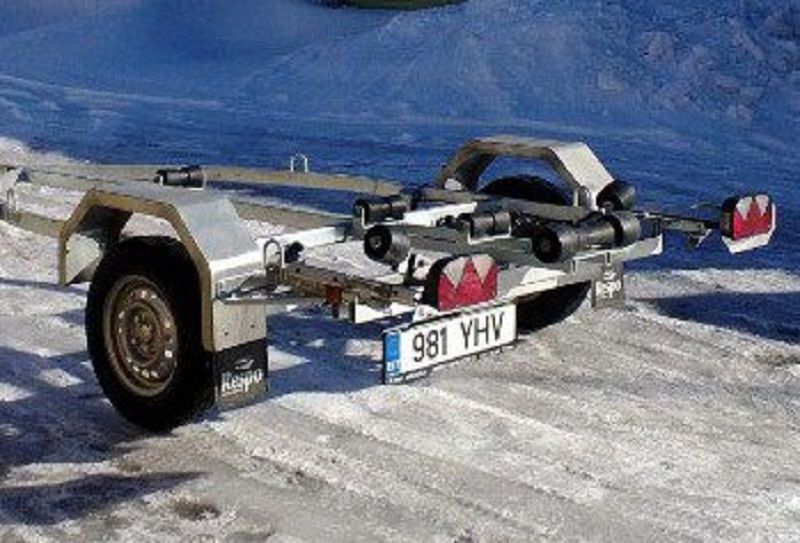

Сегодня получил прицеп :yahoo: лед может уходить :)
Это же ваш местный Респо. :good: А фонари я сморю благополучно на зад прицепа с крыльев переехали. :D

Он самый ага :) Эти фонари еще приятно откидываются вбок, дабы их в воду не окунать :)
Вот так

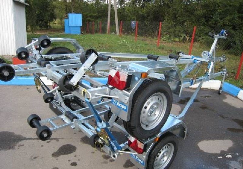

Зачетно! :good: Слушай, а у нас получается старые модели продают. :(

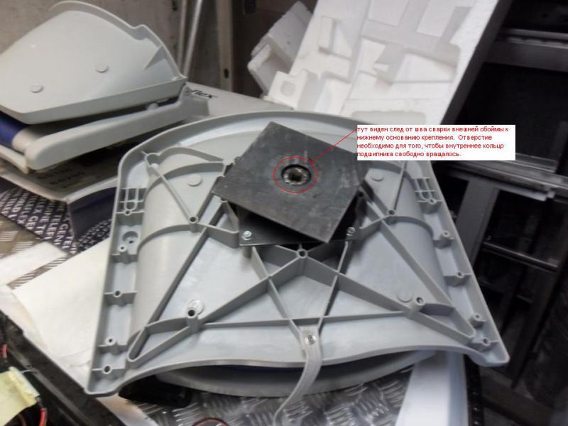

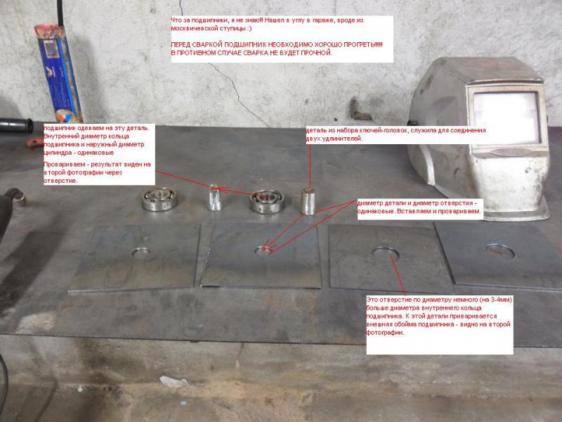

Поворотные основания - на фотках не понятно - Ты подшипники варил по наружней обойме ? Я имею ввиду основания для поворотв сидений- для меня актуальная тема ( тоже собираюсь ваять что то подобное )

Очень тяжело объяснить словами, прощще было бы пальцем показать :) Попробовал все свои обьяснения изобразить на фото, смотри-изучай, будут вопросы - спрашивай!

Спасибо за подробное пояснение .. я спрашивал к тому - подшипники после нагрева и сварки -отпустятся и Джарджавеют )) Но в целом вариант Очень даже - платить 20 $ За не понятное качество такой же детали для меня дороговато . Я имею ввиду то что продается .Сидушки конечно нарядные )) но я радди своего увлечения буду сам колхозить . Один вариант у же стоит - НЕ поворачиваются да и большие вышли ( сам делал). Лодочка конечно сказка выходит . Очень понравилась - столько труда вложено ( снимаю шляпу ;) ) только не очень понравилась панель приборов ... Может имел смысл из той же рифленки согнуть ну или что то еще .. Где то в сети видел мус4ина делал накладку на "торпедо" целиком с подиумами под динамики ... Ну эт я так для затравки - мало ли ;) А так реально впечатлён проведенным объемом работ . Тиресна если все подсчитать какой бюджет ?

Как по мне, так эти подшипники могу снаружи ржаветь столько сколько хотят, все равно пройдет несколько лет, прежде чем они сгниют совсем. Внутри они не заржавеют ибо постоянно будут вращаться, вода на них тоже не будет попадать.

Просто интересует качество вращения после подшипников после нагрева и сварки не ухудшилось ?

Нет, я кинул их остужаться в масло и потом набил внутрь смазки. Все вращается хорошо. Просто у меня был выбор - купить поворотные основы у нас в магазине по 60евро/шт, заказать на ибее по 10евро/шт и заплатить за доставку еще 25евро или же слепить из того, что есть - затраты на материал - 0евро, платить надо только за электричество, сварочную проволоку и газ. Результат ни чуть не хуже чем из магазина.
