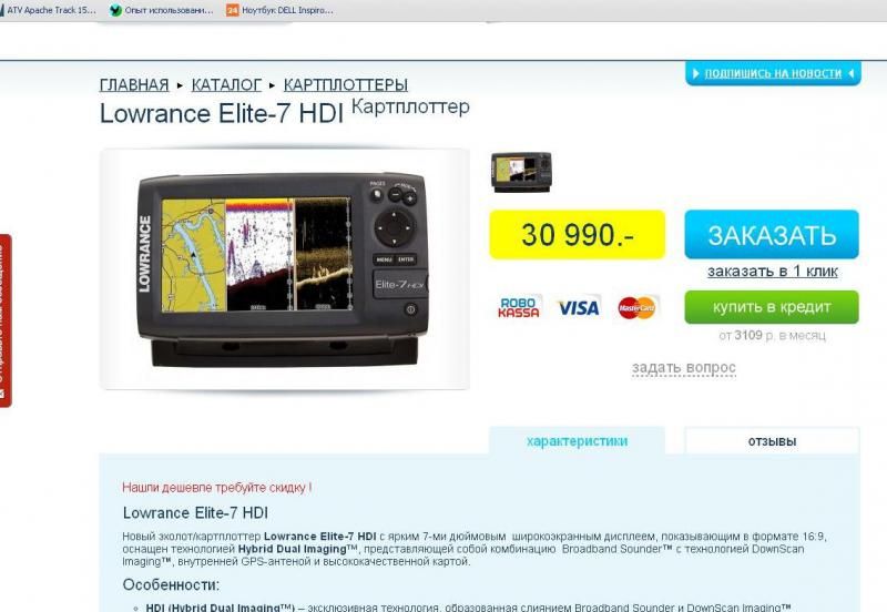

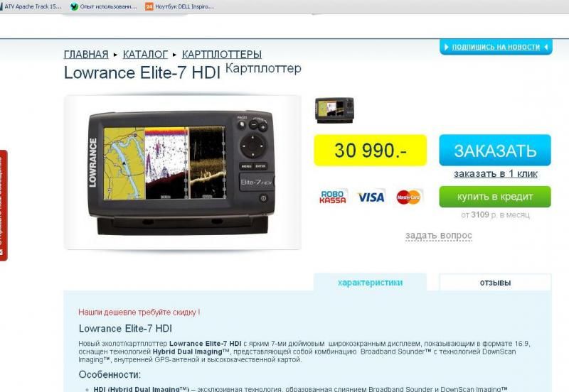

Fugitive сказал(а):
.... Хоть убей, но не поверю, что Lowrance Elite 7 HDI в России стоит столько же, сколько в штатах.
Мужчины... Я вас не в чем не убеждаю... Вот сделал скан... За что нашел в сети, за то вам и отдаю :pardon:
Вот про датчик ничего сказать не могу...
По поводу русификации - Вам, Владимир, жутко повезло... наверное ))))
Нам сложнее, простым смертным :crazy:

А просто ссылку на страницу нельзя дать?

Пошел снова искать в сеть :jokingly:
Кстати, у нас перепрошить хоть на русский, хоть на китайский - тоже денег стоит... и не малых )))
Сами мы в этом - :shock:

Ну это уже дело каждого, поэтому не стоит это к цене прибавлять. Я умею сам перепрошить и мне достаточно чтобы в приборе был английский язык - остальное маловажно.

Ради интереса попробовал оформить заказ - цена странным образом выросла до 35тыр и так и не появилось возможности выбрать тип сонара - 50/200 или 83/200 кГц, небось вообще его в комплекте нема - так и в европе продают по 550-600евро. Так что варант приобрести за 30тыров эту игрушку не оправдался.
