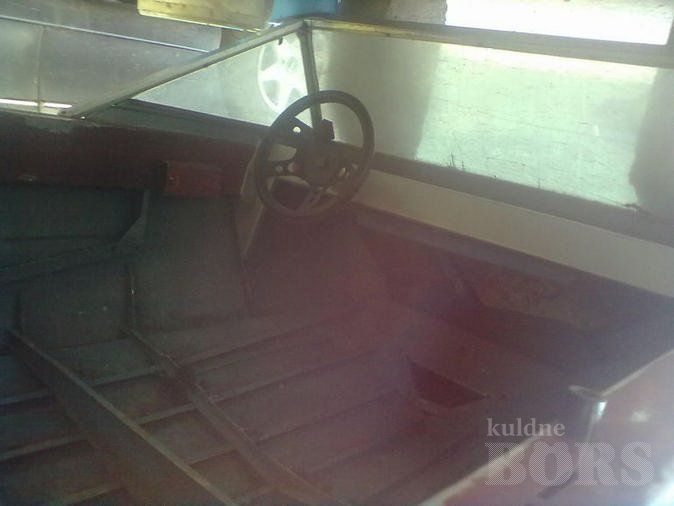

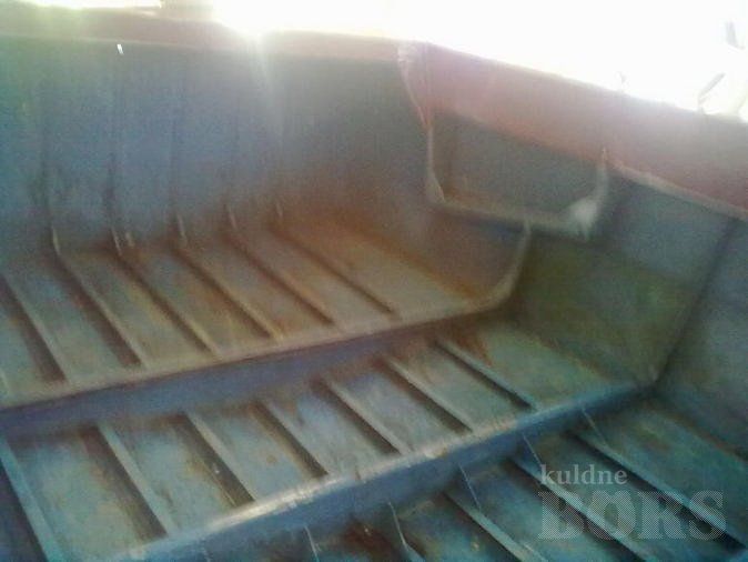

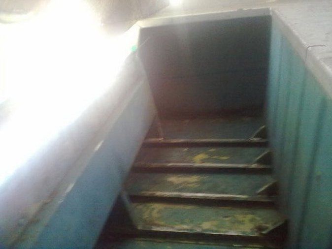

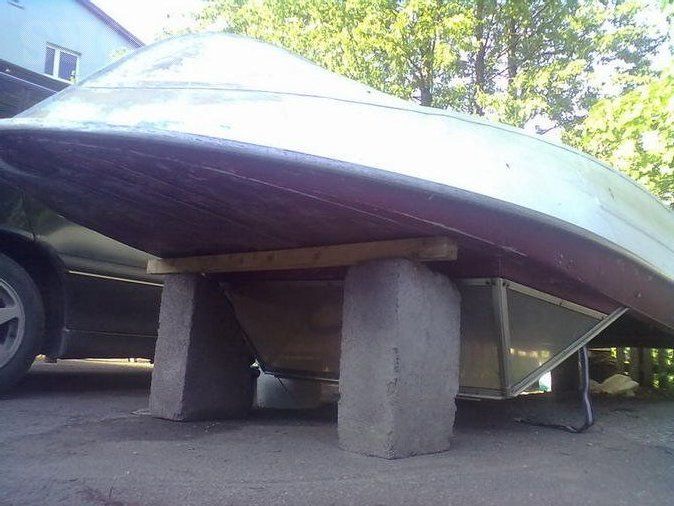

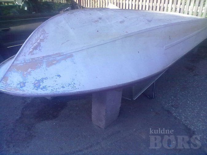

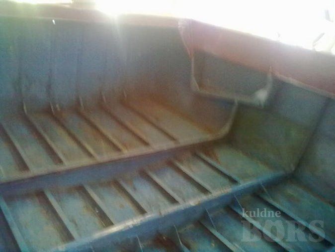

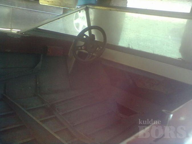

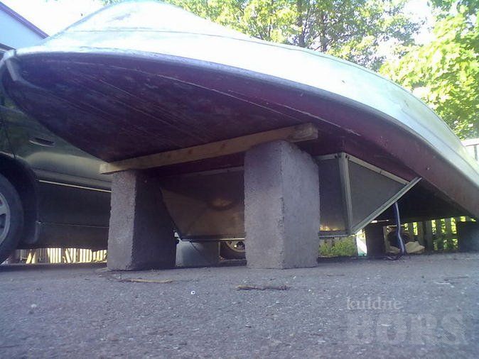

Удалось достать фотографии лодки со дня покупки, вот такой она была

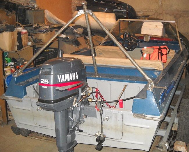

Ну и положение дел на сегодняшний день :)
Закончили раму для стекла - решено было собрать полностью новую и отказаться от заводской ибо она оказалось слишком низкой и толку от нее все равно не было бы, собрали основу заднего сидения, сделали крепления для весел (осталось заказать два крепежа, чтоб саму трубу прикрепить), приделал небольшой столик - чай попить или еще может для чего пригодится :beer: В ближайшем будущем привезу стекло, кучу кожзама и поролона (с закрытыми порами, специально для уличных условий).
Ну и "несколько" дежурных фоток, может кому и будет интересно поглазеть, чем народ от скуки мается :)
