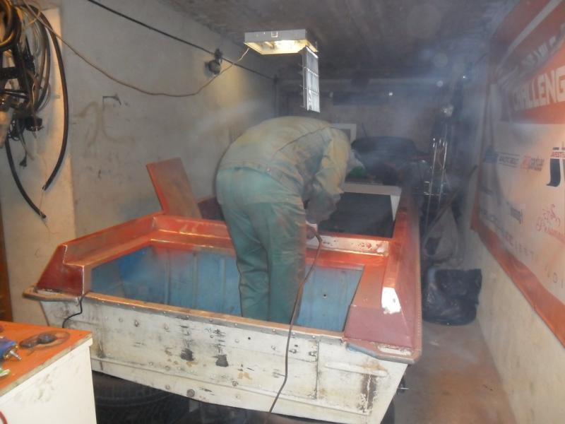

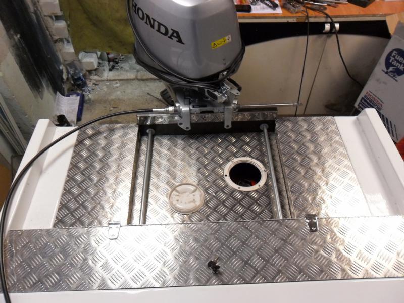

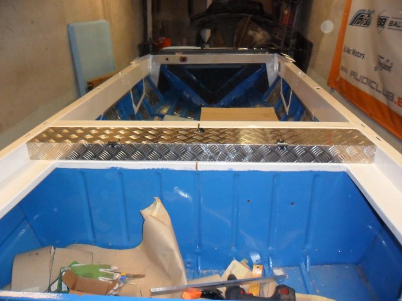

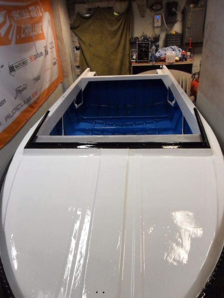

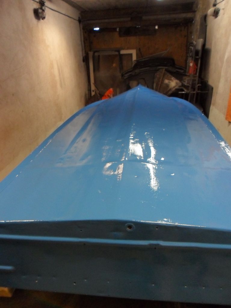

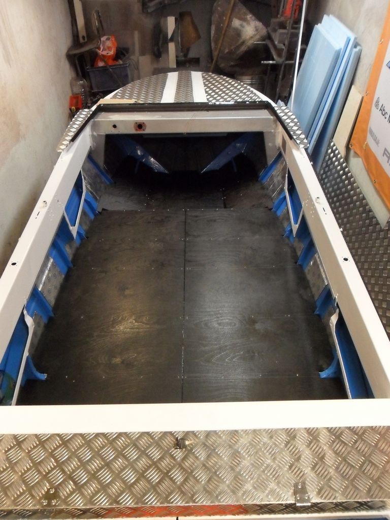

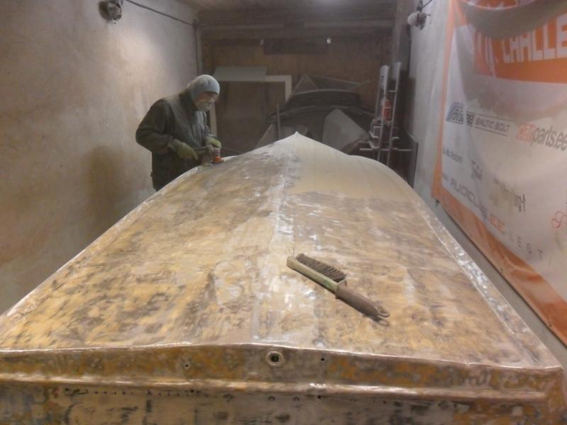

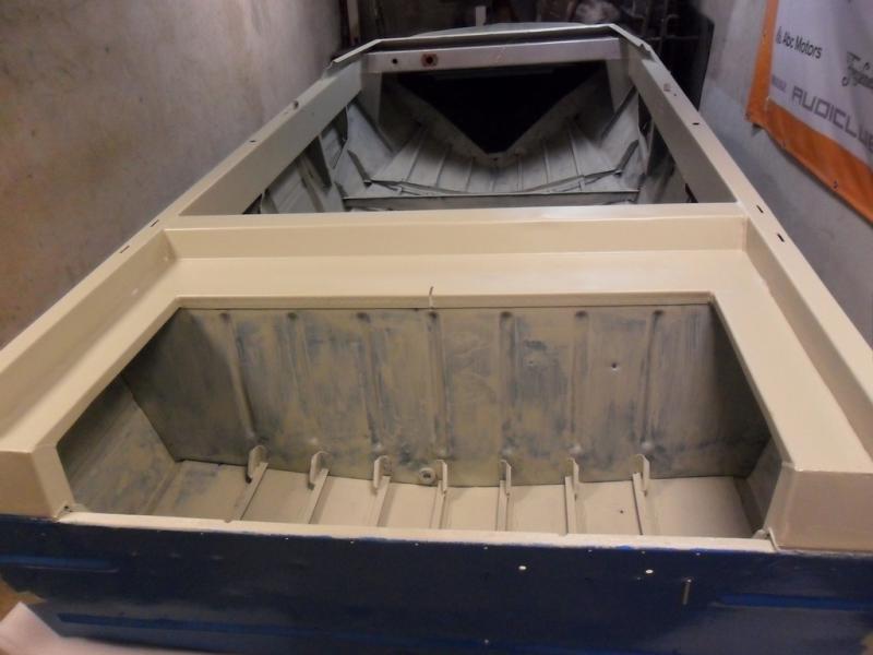

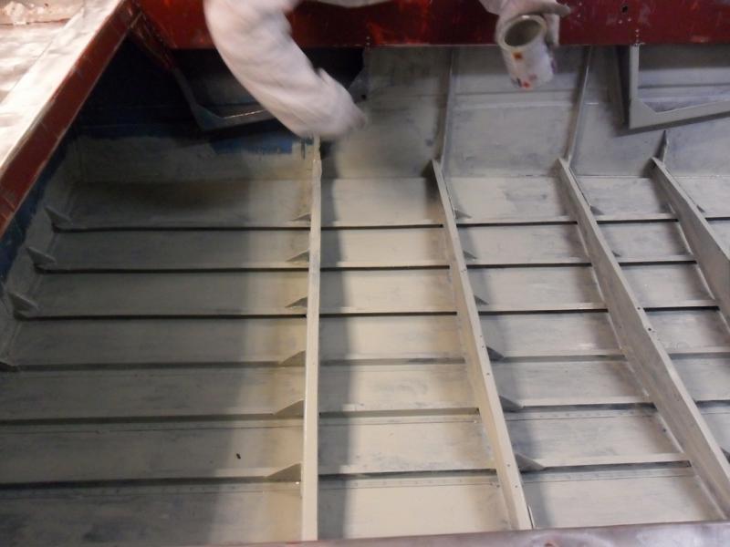

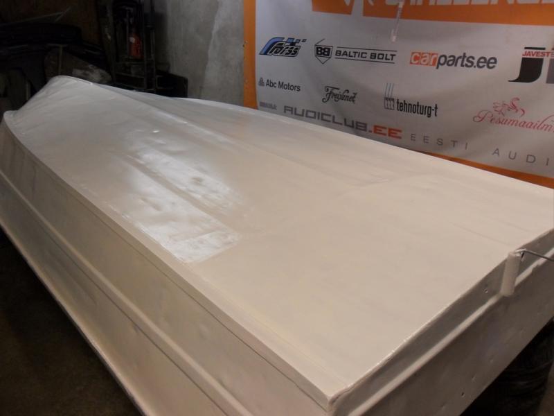

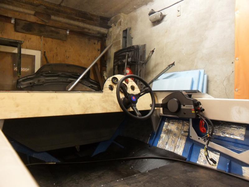

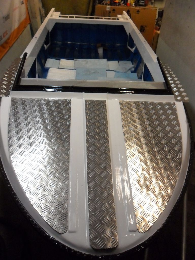

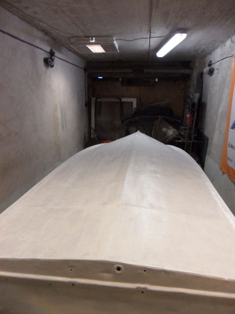

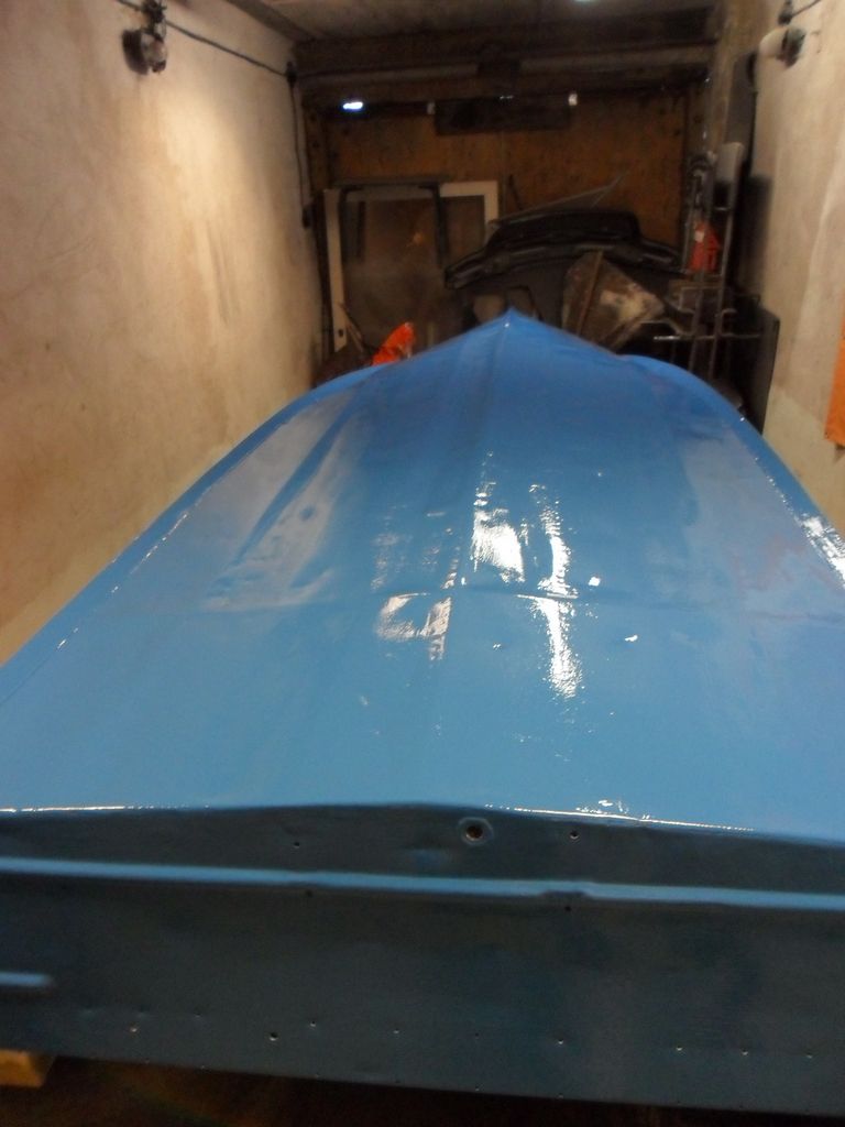

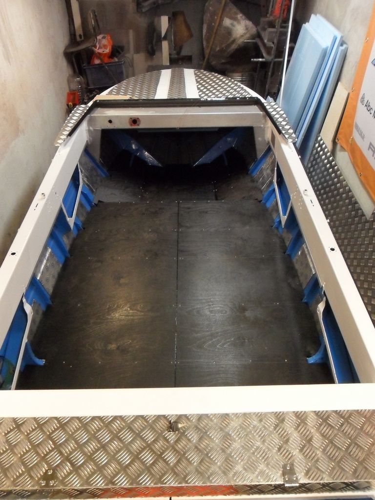

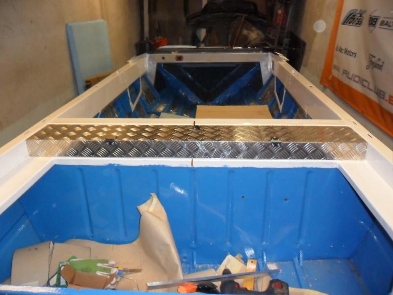

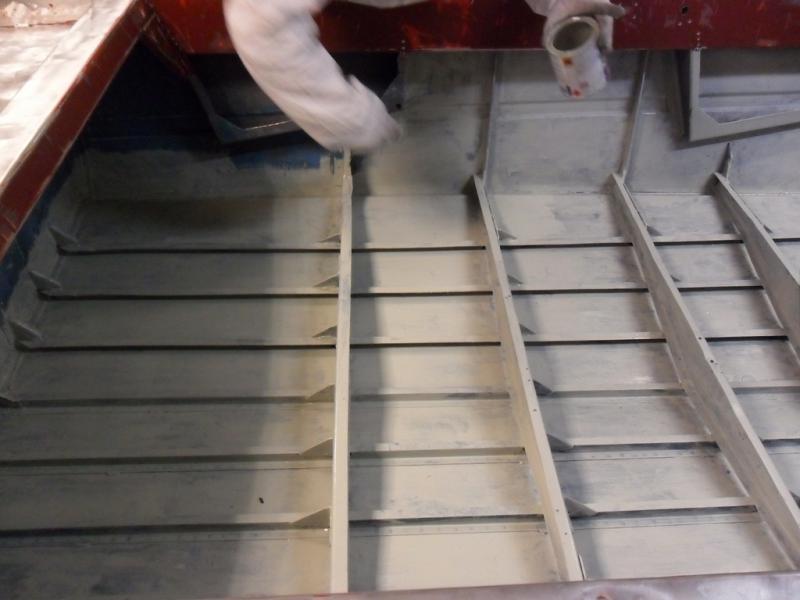

Доброго времени суток всем водномоторникам. Живем мы в далекой холодной Эстонии и дабы наши темные вечера не были особо скучными, приобрел я лодку Крым. Состояние лодки при покупке было удовлетворительным - старая краска местами облазила, транцевая доска сгнила, пайолов не было. Стоял старый рулевой механизм о двух тросах, который сразу же по параболе полетел в металлолом. На сегодняшний день лодка окрашена, палуба застелена, мотор установлен, изготовлено несколько рундуков, приборная панель и еще некоторые мелочи. Много работы еще впереди, но время есть ибо раньше весны на воду не планируем. Выкладываю некоторые фотографии процесса.
1. Мотор Honda BF30 LRTU
2. Рулевой механизм Teleflex
3. Пульт ДУ Honda
4. Приборы Honda
5. Грунт - эпоксидный Tikkurilla
6. Краска - полиуретановая Tikkurilla
Грунта и краски нанесено по 3 слоя.

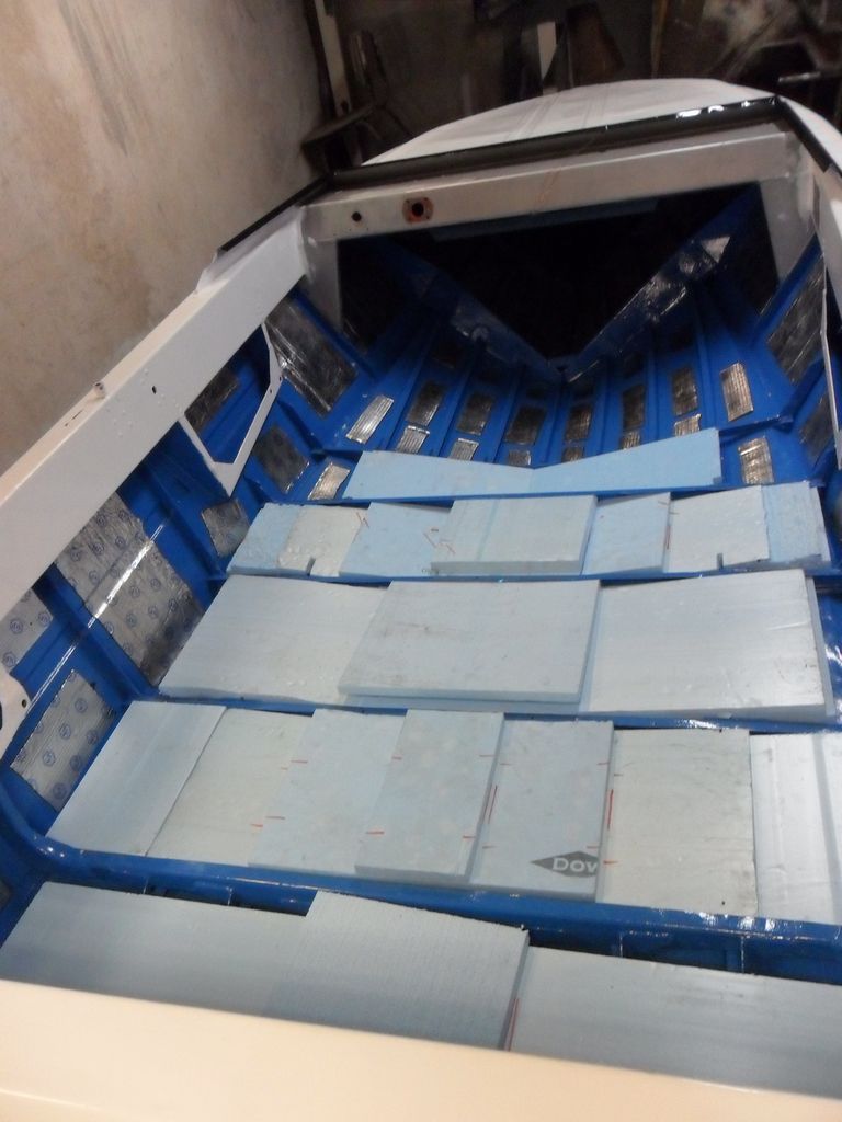

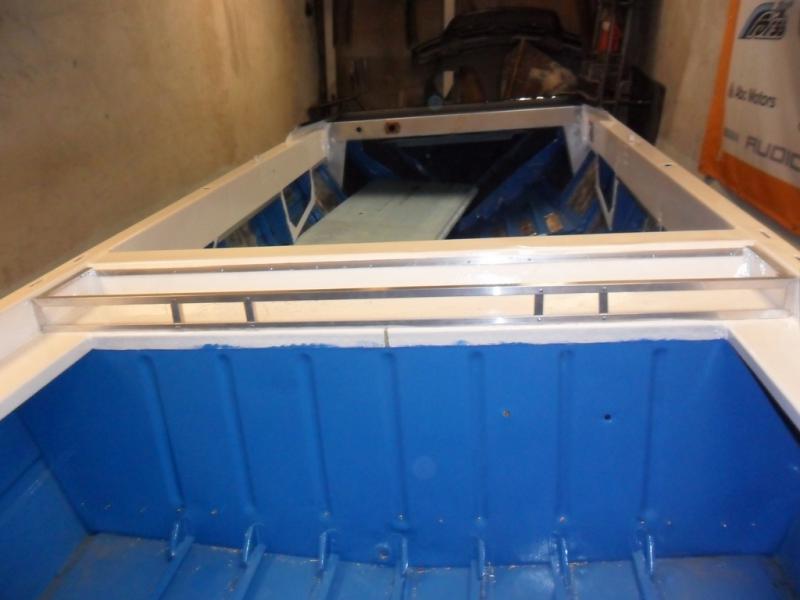

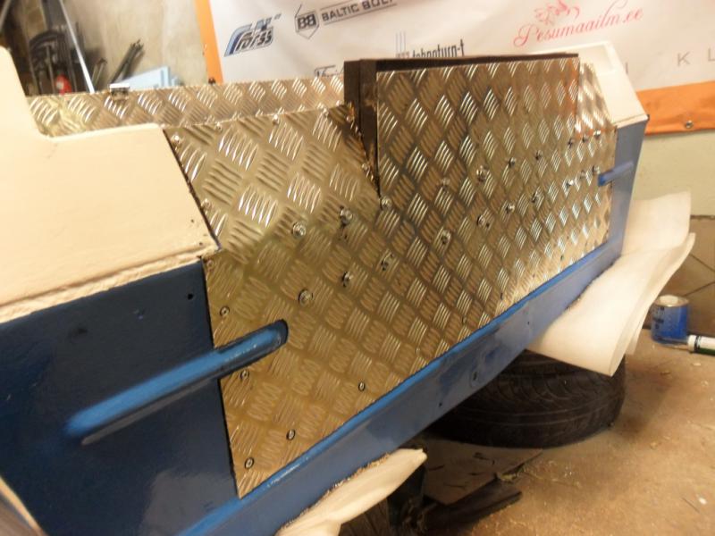

И еще немного...

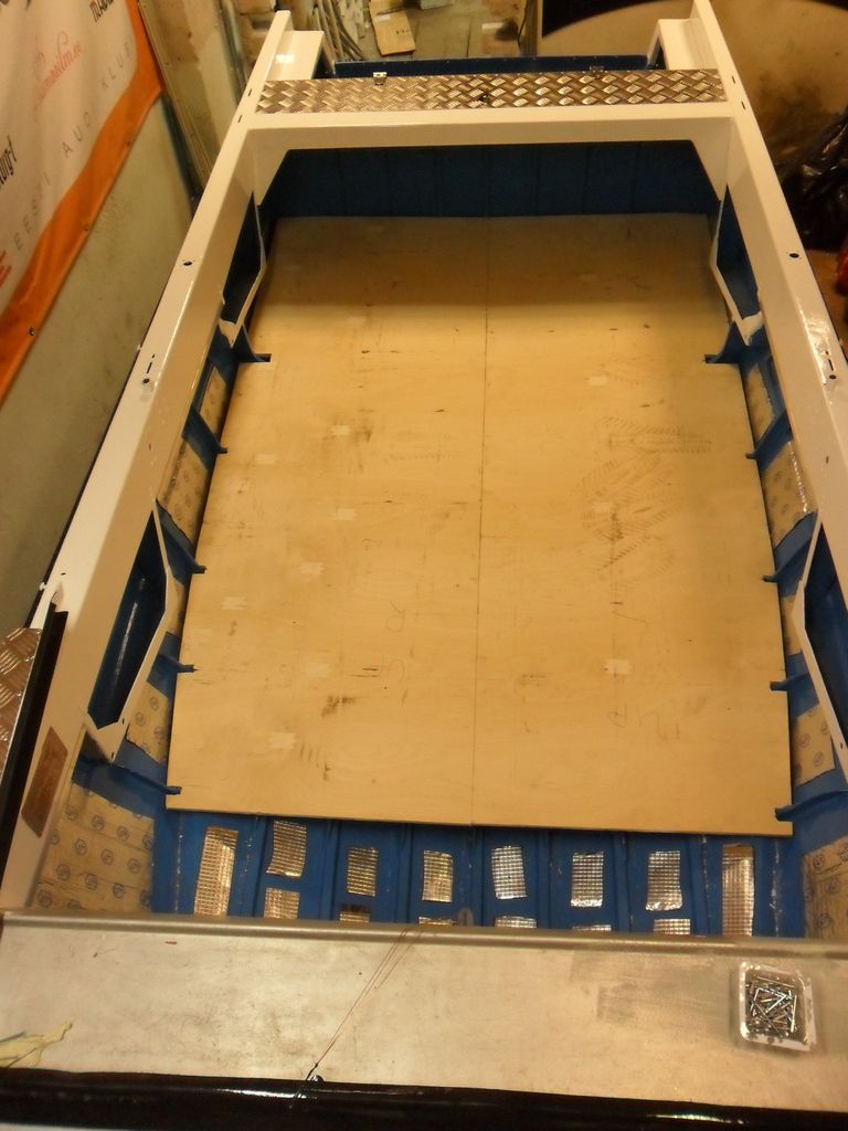

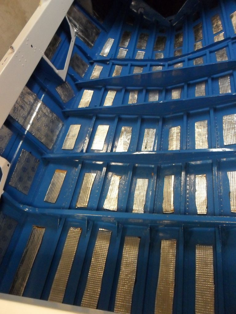

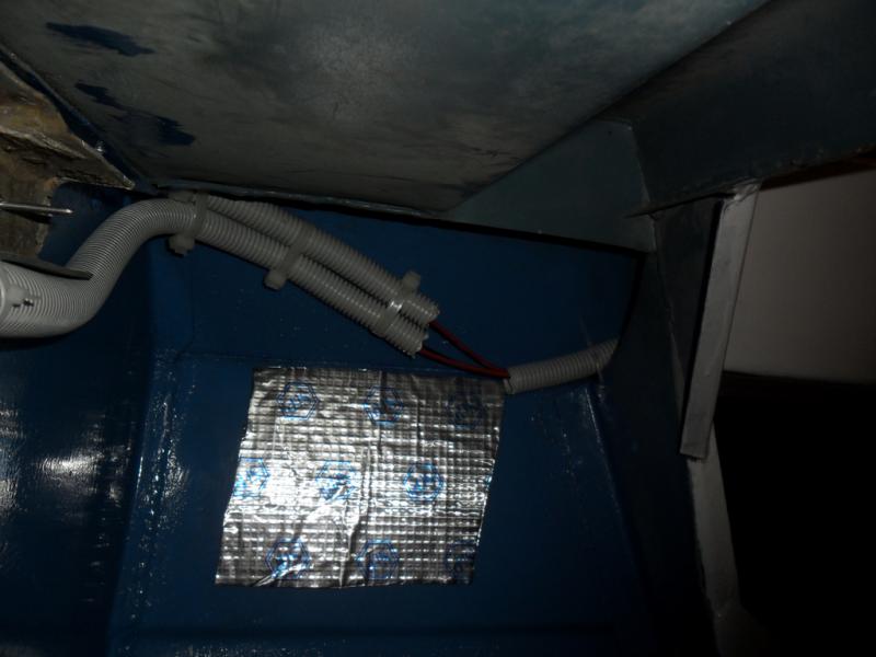

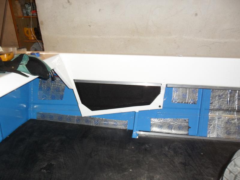

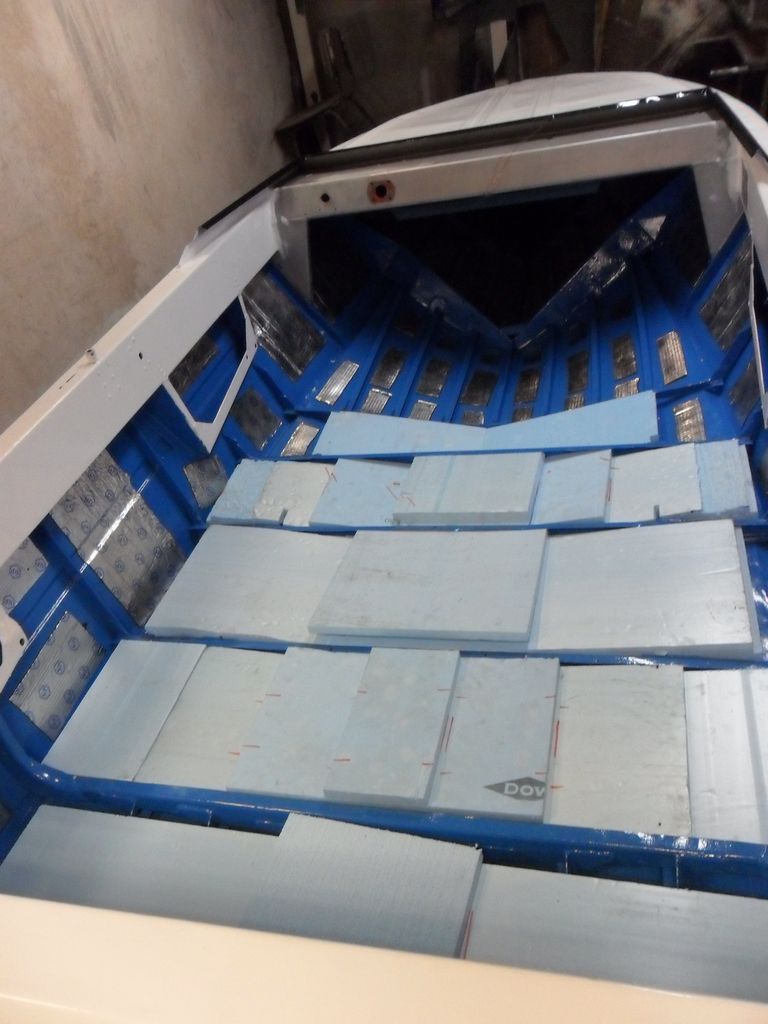

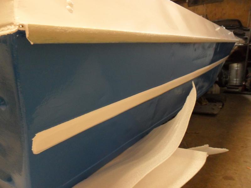

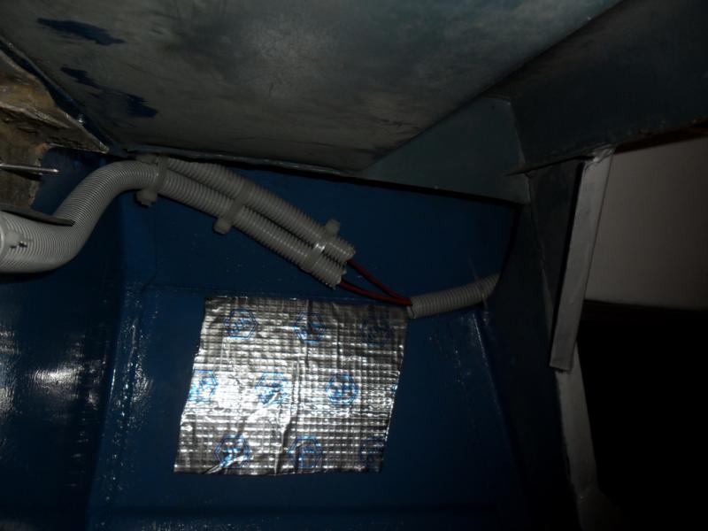

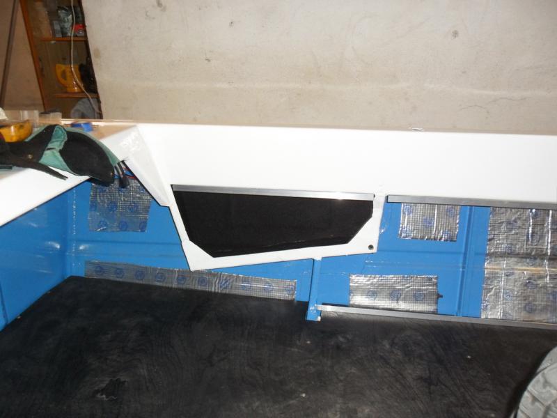

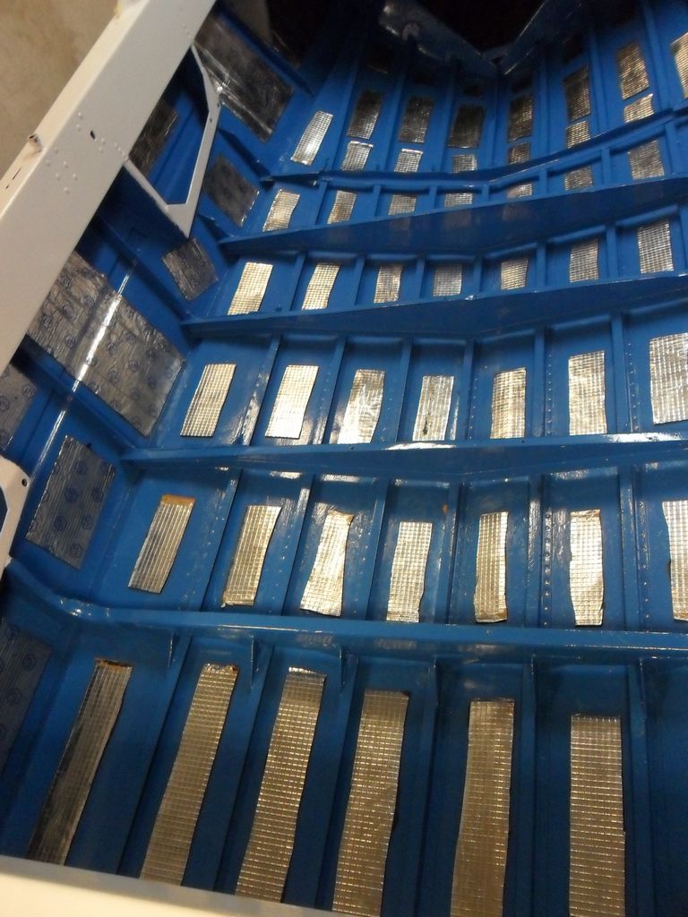

Зачем шумка на бортах и на днище? пользы вроде бы никакой а вес растет. Дно можно и не красить не гниет. В общем труда много видна забота о непотопляемости, но не учтен вопрос воды в подпайольном пространстве, а там иной раз необходимо убирать.
Fugitive
17.10.2012
251
14
Эстония, Таллинн
Honda BF30 LRTU
Re: Восстановление Крыма. Эстония.
Насчет воды - пенопласт лежит не вплотную к дну, поэтому вода должна спокойно протекать до заднего сливного отверстия. А насчет шумоизоляции, так это не шумо, а виброизоляция. После того как поклеил, сразу исчез неприятный звон как у кастрюли :) а приросший вес не так критичен ибо переходов с недельным запасом еды и топлива все равно не планируется. Блоки плавучести будут добавлены еще в борта, а задние рундуки и отсек с баком будут полностью герметичными.

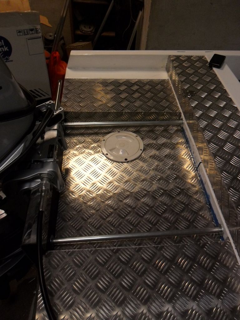

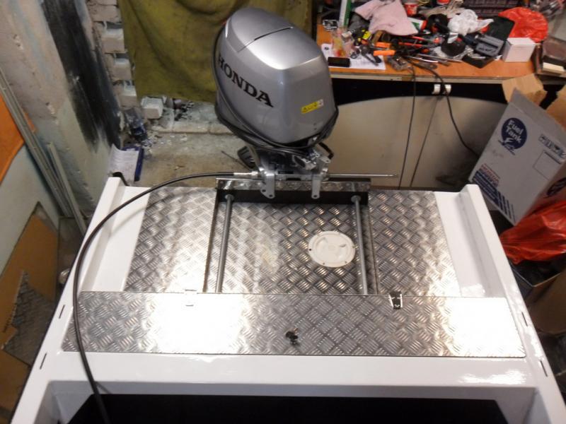

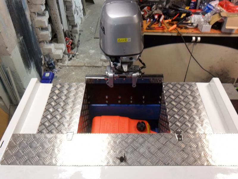

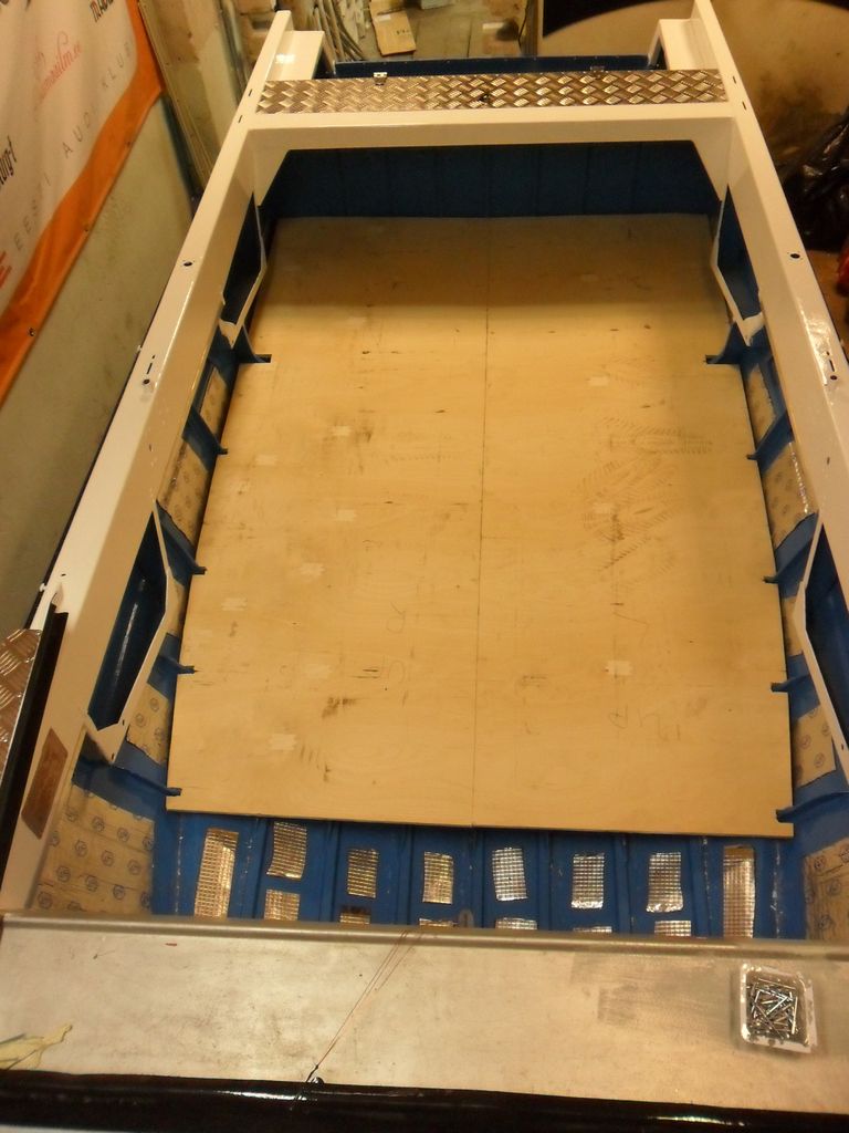

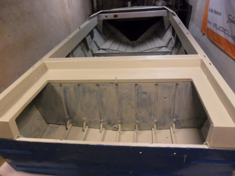

А доступ в бывший рецесс как организован? :? Я как понял, мотор то с тримом, клин, обязательно нужно сделать. :) Еще дно в рецессе надо было выбить, намного лучше, Крым идет, после этого. :yes:

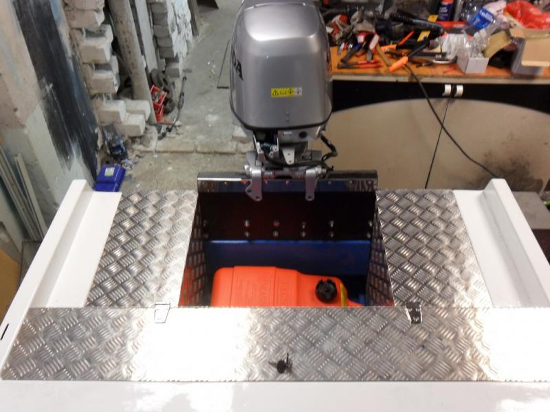

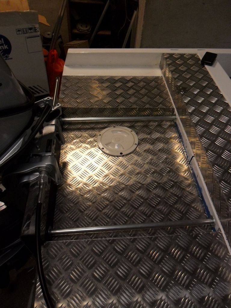

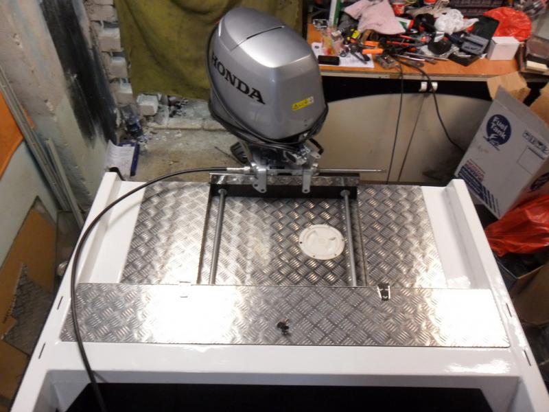

Центральная часть (там где бак) еще не закончена и будет со съемной крышкой. Боковые рундуки тоже будут открываться.
О каком клине идет речь?

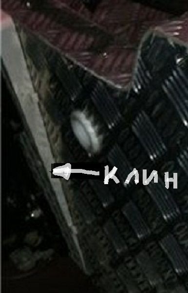

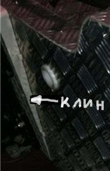

Клин под струбцину мотора :yes: , когда мотор полностью подожмешь, как стоит АКП по отношению к дну? :?

Замеров с микрометром и транспортиром не проводил, но первичная проверка показала, что АКП параллельна по отношению к дну. У мотора имеется возможность регулировки, поэтому надеюсь, что обойдемся без клина, но за совет спасибо, будем иметь ввиду.

А АКП встает вровень с дном при крайнем положении трима?

Да, на одном уровне, может на 0,5см ниже.. В инструкции сказано от 0 до 5см ниже уровня дна, я старался вровень вывести.

Это всё понятно, но я не о том. :) Есть у тебя еще ход трима, чтоб мотор можно было поджать, если нет, то для этого нужно устанавливать клин, так как угол наклона транца Крыма не достаточен для использования моторов с тримом, а клин этот угол увеличивает. :)

Куда ж его еще поджимать то? Все сделано согласно инструкции и на первый взгляд имеет именно тот вид, который требуется. Насколько я понял, нога должна быть перпендикулярна к поверхности воды, АКП параллельна днищу и максимум на 50мм ниже его уровня.

Так у кого-то есть готовый адекватный ответ на вопрос - под каким углом к транцу Крыма должен быть расположен конкретный мотор (Honda BF30 LRTU) или же все познается опытным путем ибо все лодки и моторы разные?

Всё именно так и есть :yes: , но по опыту с совет.лодками уверен, что необходимость клина обязательна, потому как угол наклона транца не достаточен для моторов с тримом, по моему он должен составлять 12 градусов, может и путаю, но должно быть так, потом, клин помогает уйти от дельфина и обеспечивает триму полноценую работу во всем его рабочем диапазоне. :)

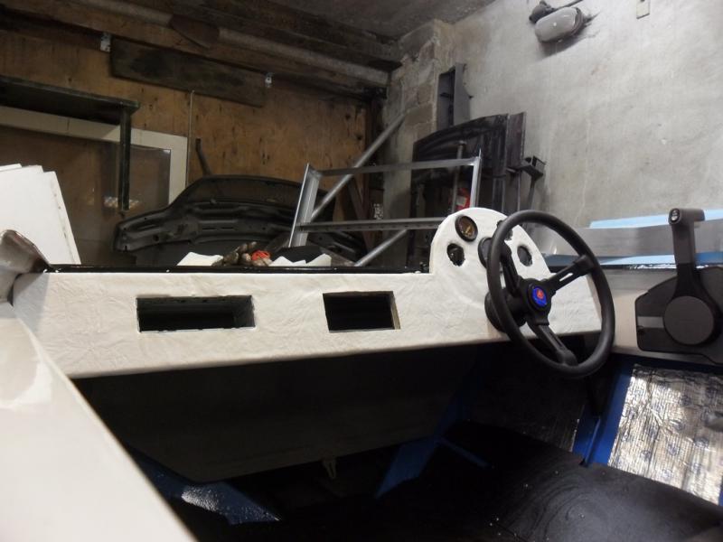

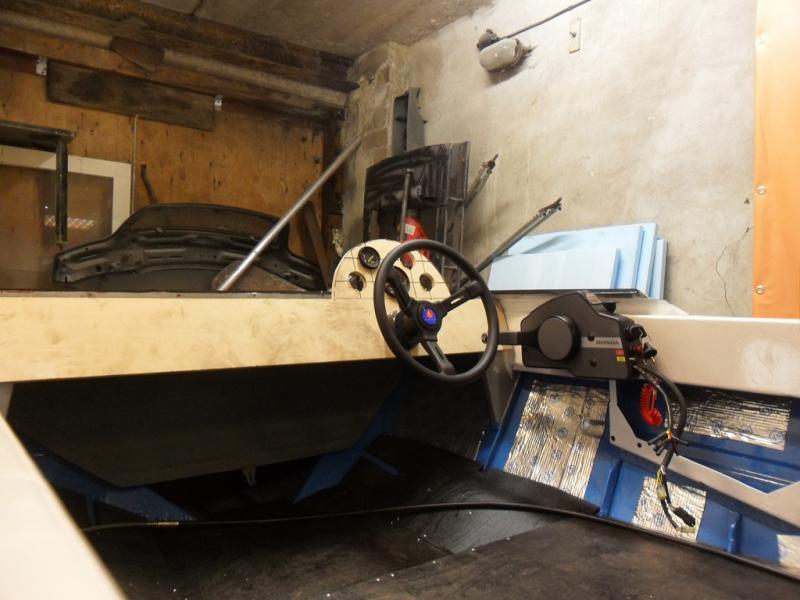

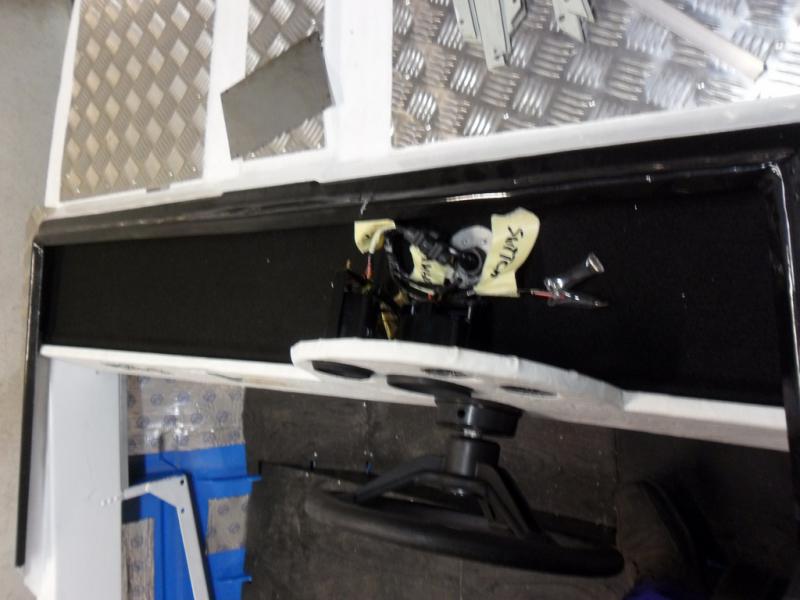

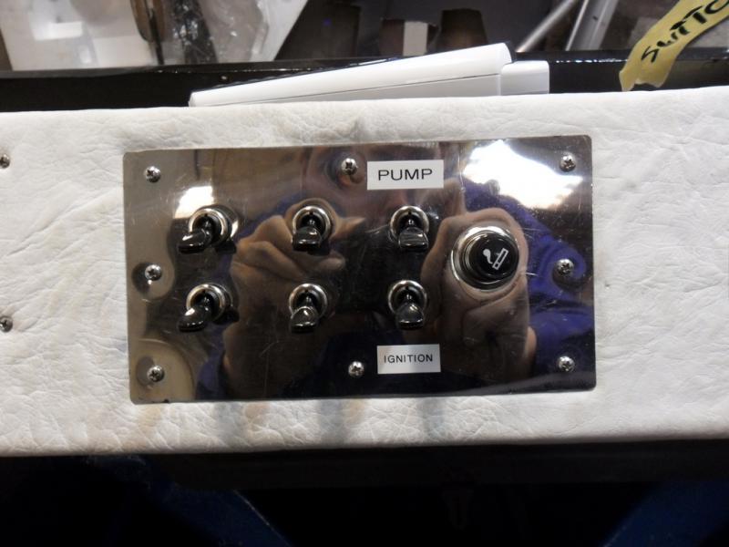

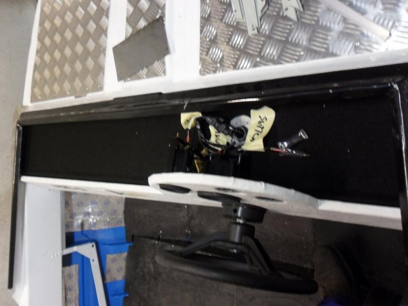

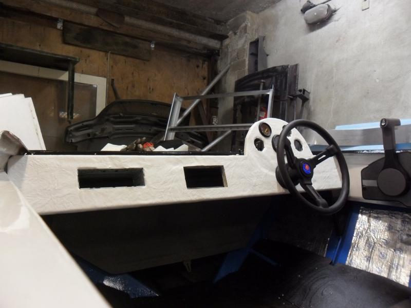

Довел до ума приборку, осталось дождаться посылки с недостающими приборами, чтобы заполнить отверстия, установить магнитолу и набор выключателей.

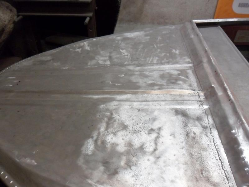

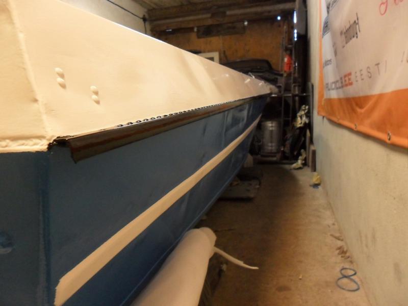

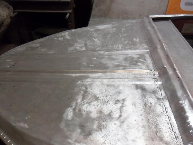

Возник вопрос - т.к у Крыма киль в принципе отсутствует, то родилась мысль приклепать на дно в качестве киля Т-образный профиль...Есть ли смысл, на что обратить внимание? Основной целью является улучшение управляемости..
просто Андрей
24.05.2012
1 915
91
РТ, Казань
Grizzly 580
Mercury 100
Люди срезают киль из-за кавитации на винте, а ты наборот. :)
9 560
4 780
Киль не срезают, а подрезают.Клепай однозначно только подреж на нет у транца.ДОКЕР.

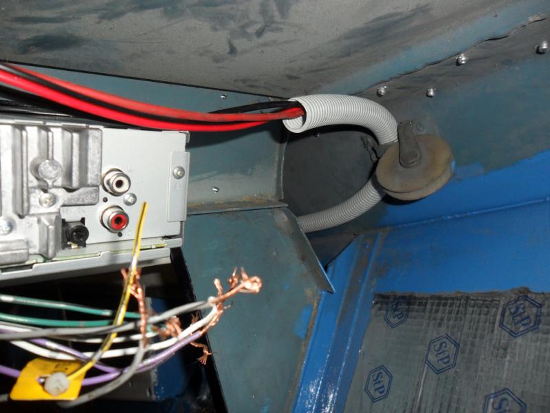

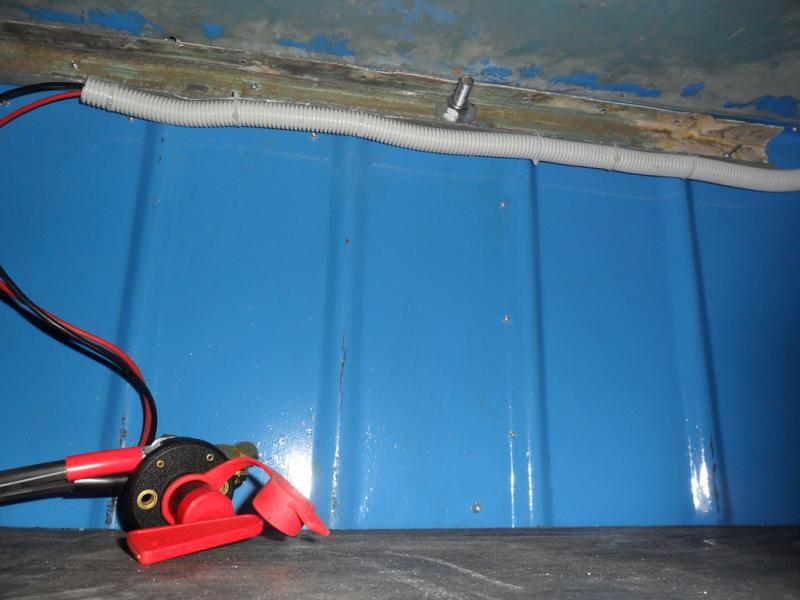

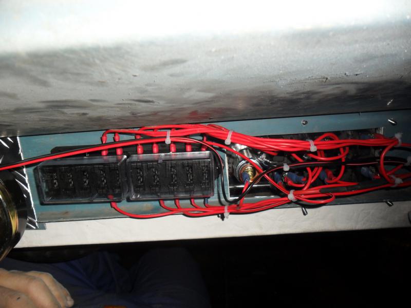

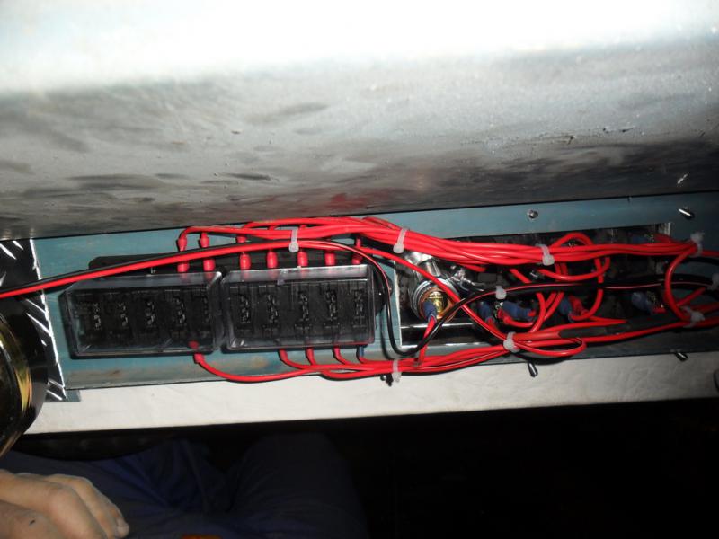

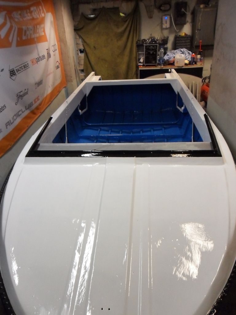

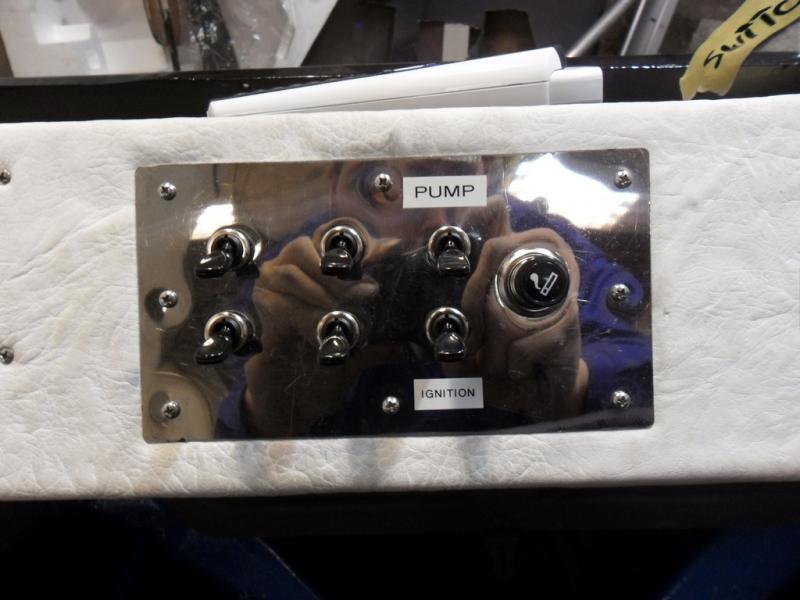

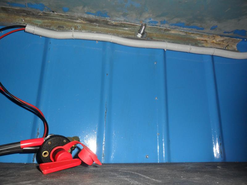

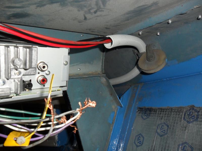

На 95% закончил проводку, осталось вставить предохранители, закрепить прерыватель массы и подключить навигационные огни и помпу. Два передних кресла прибудут на следующей неделе и будут установлены. В ближайшее время установлю стекло после этого можно будет крепить огни ибо они будут крепиться к раме стекла. Одна из сложных процедур еще впереди - пошивка тента :)
Несколько фотографий о проделанной работе
