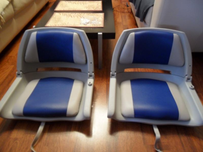

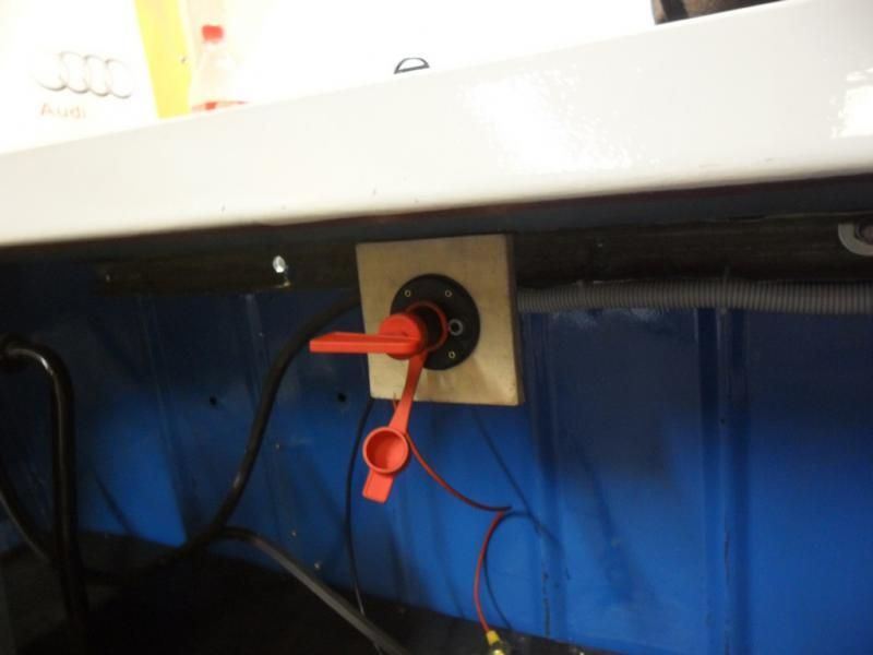

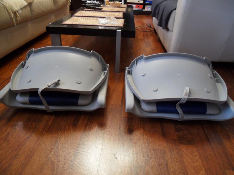

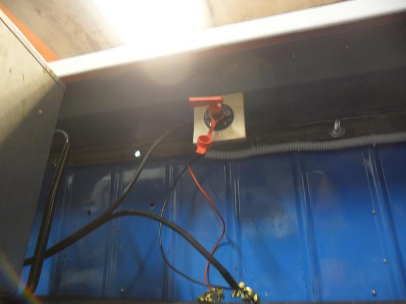

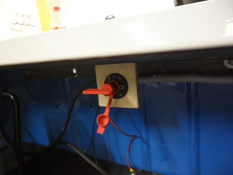

Кресла доехали - я доволен как лось, но правду-матку докажет эксплуатация :) Продолжаем установку блоков плавучести и по ходу дела установил прерыватель массы.

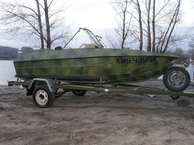

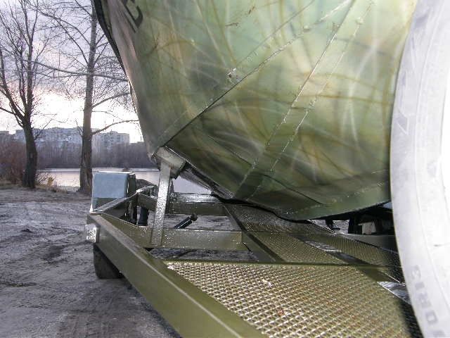

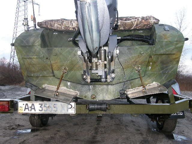

Киль не срезают, а подрезают.Клепай однозначно только подреж на нет у транца.ДОКЕР.
Зачем плоскодонке киль :crazy: , только дно уродовать, тем более, в носу киль присутствует, а дальше где его можно поставить, как правило дно не прямое, в следствии эксплуатации и мягкости АМГ, ты Докер, сначало несколько раз подумай, а уж потом людям советы давай, как лодку можно изуродовать. :shock:
9 560
4 780
Re: Восстановление Крыма. Эстония.
ЗАТЕМ и киль,что плоскодонка.Если поставить тэобразный профиль по жоще то и прогнутое дно можно подправить.Вот на твоей плоскодонке,тоже из АМГ киль есть?ДОКЕР.
просто Андрей
24.05.2012
1 915
91
РТ, Казань
Grizzly 580
Mercury 100
Это третье твоё высказывание в мой адрес, ты скажи попроще - что тебе надо от меня. Я тебя сразу скажу, я не мальчик в этом деле и твой рифленый Прог меня никак не впечатлил, а уж уродская рубка тем более, еще что нибудь услышу в свой адрес расстроюсь серьёзно.
9 560
4 780
Ты чё такой злой? Мне от тебя ниииичего не нужно.У меня и так всё есть.И рубка это не моя,а заказчика.Какую заказали такую и построили.А Прогресс я строил для себя ,а не для того б кого то удивлять .Сколько людей, столько мнений и только в спорах рождается истина.ДОКЕР.

Андрей, дружищще, давай без излишних эмоций!! Форум ведь на то и есть, чтобы люди высказывали свои мнения. У всех они разные и ни в коем случае ничье мнение не является абсолютной правдой. Совет приделать киль я получил уже как минимум от 10 человек. Для себя решил, что пока оставлю как есть, попробую походить, а потом прилеплю киль, дабы увидеть разницу в лучшую или худшую сторону. Станет хуже - уберу, дырки заварю.
9 560
4 780
Володь,чтоб попробывать не нужно сверлить.Можно приклеить герметиком АPP-PU 50.Не понравится,оторвёшь и всё.ДОКЕР.
9 560
4 780
P.S можно подсраховать парой клёпак.

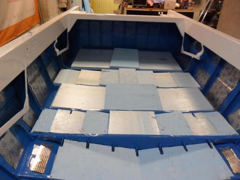

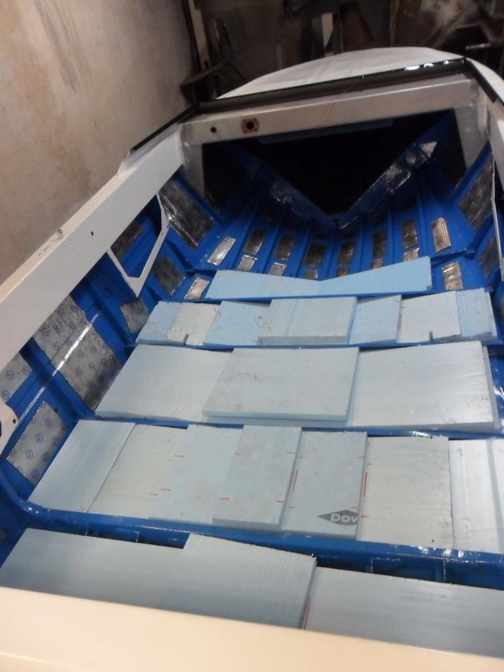

Володь, на фото недопонимание:ты пенопласт и под пол проложил?ДОКЕР.
Fugitive
17.10.2012
251
14
Эстония, Таллинн
Honda BF30 LRTU
Да, под полом лежит, в бортах, часть пойдет еще в нос и часть в задние рундуки. Я в курсе, что под пол ставить блоки плавучести не самый лучший вариант, но я как всегда надеюсь на то, что мне никогда не придется на практике это проверить :)
9 560
4 780
Да, не лучший, бог с ним. Просто запас на всякий случай, понятно. Воду, которая может попасть в лодку как угодно/дождь, волна и прочие пакости природы нужно сливать. Согласен? Плотно уложенный пенопласт мешает быстро слить. Видел у ребят на стоянке, пэт бутылки уложенные там же. Вода стекает быстро и сырость не остается. Специально посчитал, в казанку 5м3 влезло на 120 литров бутылок. Как думаешь,хорошая альтернатива? ДОКЕР.
Fugitive
17.10.2012
251
14
Эстония, Таллинн
Honda BF30 LRTU
Думаю, что в ценовом плане альтернатива хорошая, но вот укладывать их, максимально используя пространство, на мой взгляд неудобно. Сырость этот синий пенопласт не накапливает - он служит в строительстве для утепления фундаментов и закапывается под землю. Под полом у меня пенопласт лежит не вплотную на днищще, поэтому место для того чтобы вода стекала тоже есть. Заводской блок плавучести в нос возвращать не собираюсь ибо он, конечно же хорошо, но место нужнее, попробую там немного по-другому все сделать.

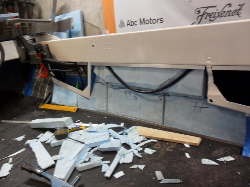

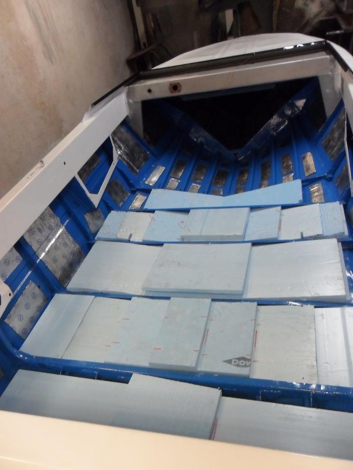

Пару фотографий с процесса укладки:

МОЛОДЕЦ. Делаешь с любовью и пониманием того, что хочешь. Уважаю. Что со стеклом, каким видишь? ДОКЕР.

Fugitive сказал(а):
.... Совет приделать киль я получил уже как минимум от 10 человек.......
Не знаю какие 10 человек могли тебе дать такой совет. Скажу как бывший владелец Крыма, киль ему, что козе баян, если уж нечем занятся, то лучше уж реданы сваргань, транцевые регулируемые плиты, потому как крен на Крыме всегда присутствует, на глисс он и так выскакивает с любой загрузкой, а вот крен плитами убрать можно, да и судя по фоткам дна твоего Крыма, надо выбивать дно в подмоторной нише, уж рецессом это место на Крыме никак не назовешь, тогда он перестанет рыть носом и ходовые улучшутся. И поменьше слушай суперпуперов, они тебе махом насоветуют, как лодку испаганить, про клин я тебе уже говорил, на воде вспомнишь мои слова, и тогда поймешь, что не всё то золото, что блестит. :)

Если честно, то Крыму всё эти примочки, ну совсем не нужны, по штилю он и так хорош, сам по себе, а по волне, ну по волне он не ходок, чтобы ты там на него не наделал, килеватость не переделаешь, а если и переварить дно, то мне кажется проще лодку поменять, например на Южанка-2, что я и сделал.
