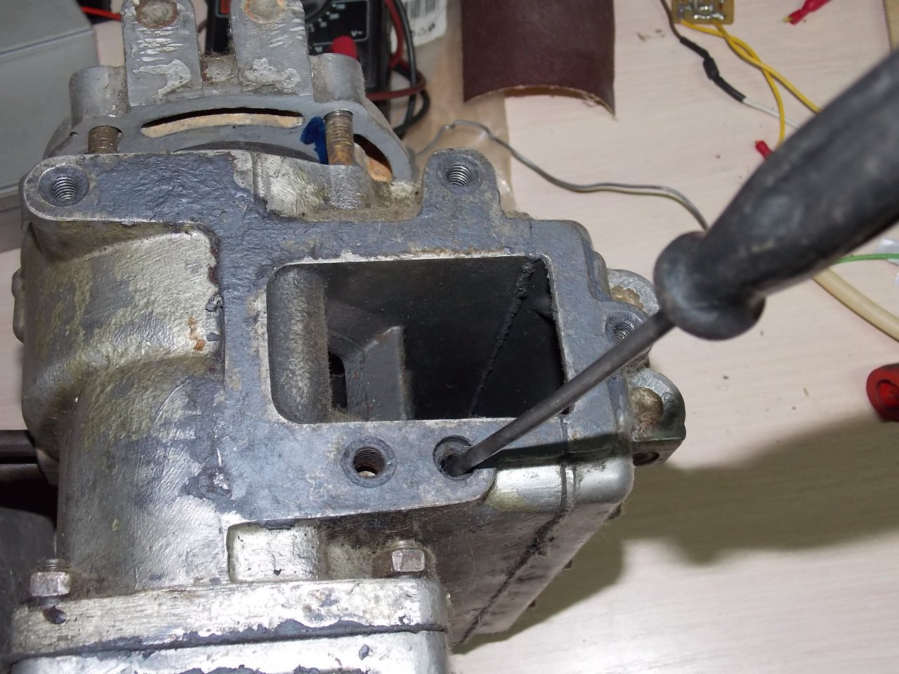

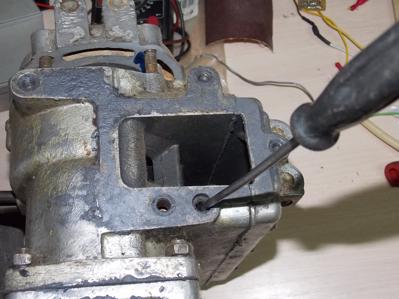

Хм, интересная информация. Еще не сильно внимательно буравил глазом блок/головку, на предмет прохода и сечения водяных каналов. Пока только пробежал по теме Кости о термостате, покрутил в руках блок, чтоб "возбудить" воображение, разыскал отверстие выхода воды из блока в глушитель. Кстати, удивило, что диаметр этого отверстия сравнительно мал, порядка 6 мм. :? У Нептуна выход на каждый глушитель по 9 мм.
Крышку глушителя еще не смотрел. Ограничитель установлен в блоке, на выходе в дейдвуд?

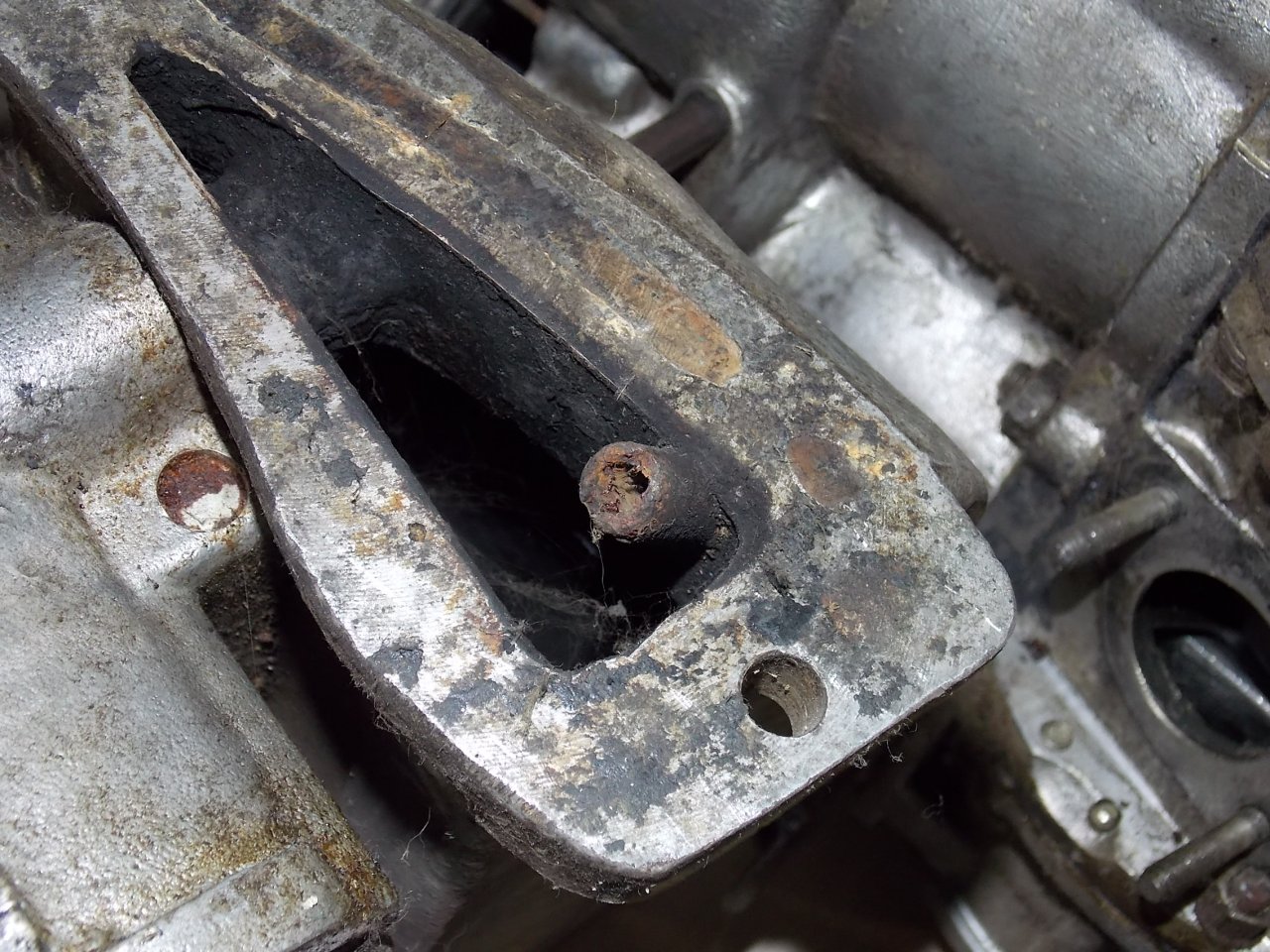

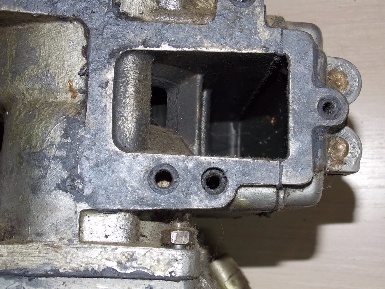

У тридцатки вот такое за ужение сделано на выходе в дейдвуд.
194622194623

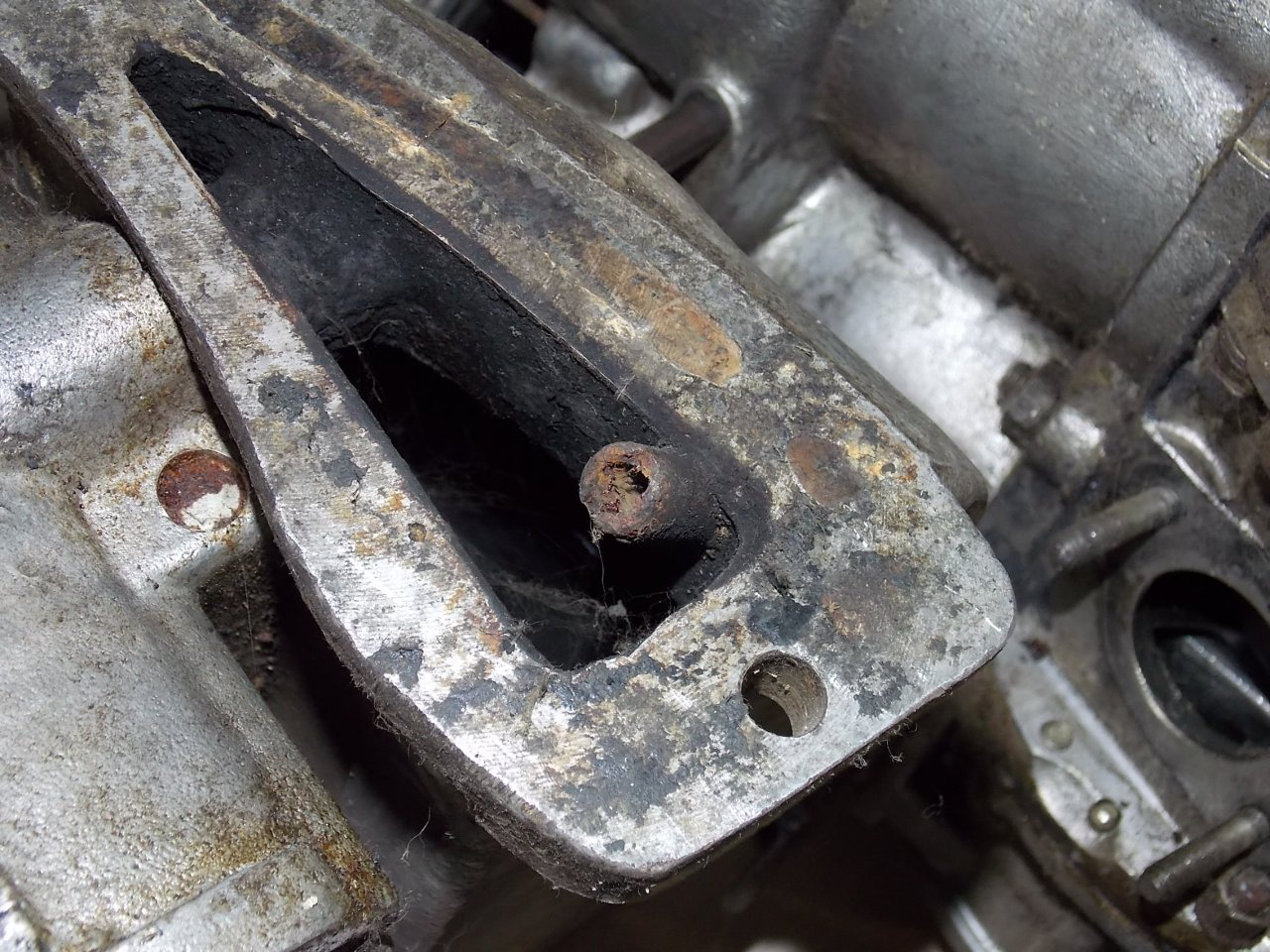

У 25ки, вот такое.
194624
Не знаю, достаточно этого сечения для работы с термостатом, или нет.
Но я собирался его увеличить, на всякий случай. Вихри в отличии от Нептуна, холодными даже на ХХ не бывают.
Андрей, привет!
Сдаётся мне, что у Вихря проблема с подогревом зарыта в помпе с её малым эксцентриситетом. Хотя мне всегда хватало охлаждения, даже по тёплой воде +26 градусов. Но я мотор и не перегружал. Рука терпела воду из контрольки сколь угодно долго.
Тоже бродила мысль переделать немного корпус помпы и приделать термостат, но не сложилось.
Рассверлив отверстие, можем получить ситуацию, когда глушитель может недополучить охлаждение. При закрытом термостате то небольшое количество воды, попавшее в глушитель (через отверстие в заслонке термостата) будет слишком быстро покидать глушитель по пути наименьшего сопротивления, не омывая его полностью изнутри.
Но это не точно... Мысли в слух. Просто вспомнил ситуацию, которую Костя описывал, когда на ходу у него переставала идти вода из контрольки. Скорость отбрасываемой винтом воды больше скорости выхлопа, и вода как бы вытягивает выхлоп из дейдвуда, образуя в нём разряжение. А тут ещё и сброс рассверлен.
