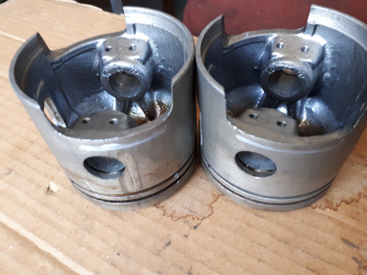

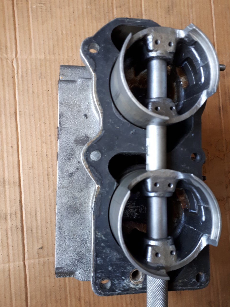

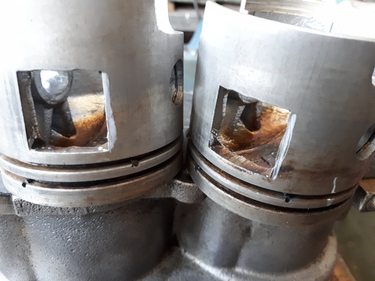

Добрался до Вихря. Решил внимательно осмотреть продувку цилиндров. Одел поршня на "шампур" и опустил в гильзы.
195181

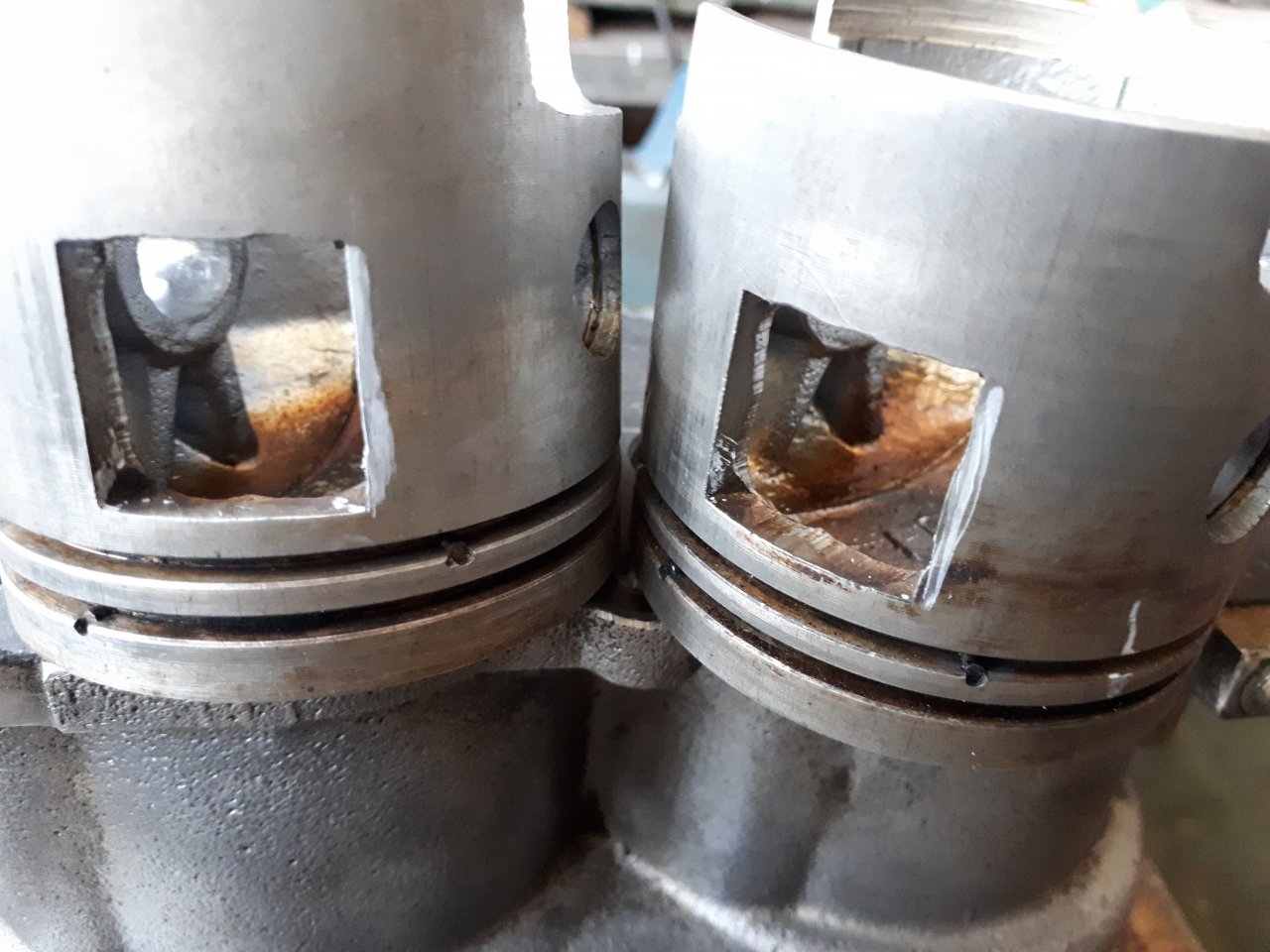

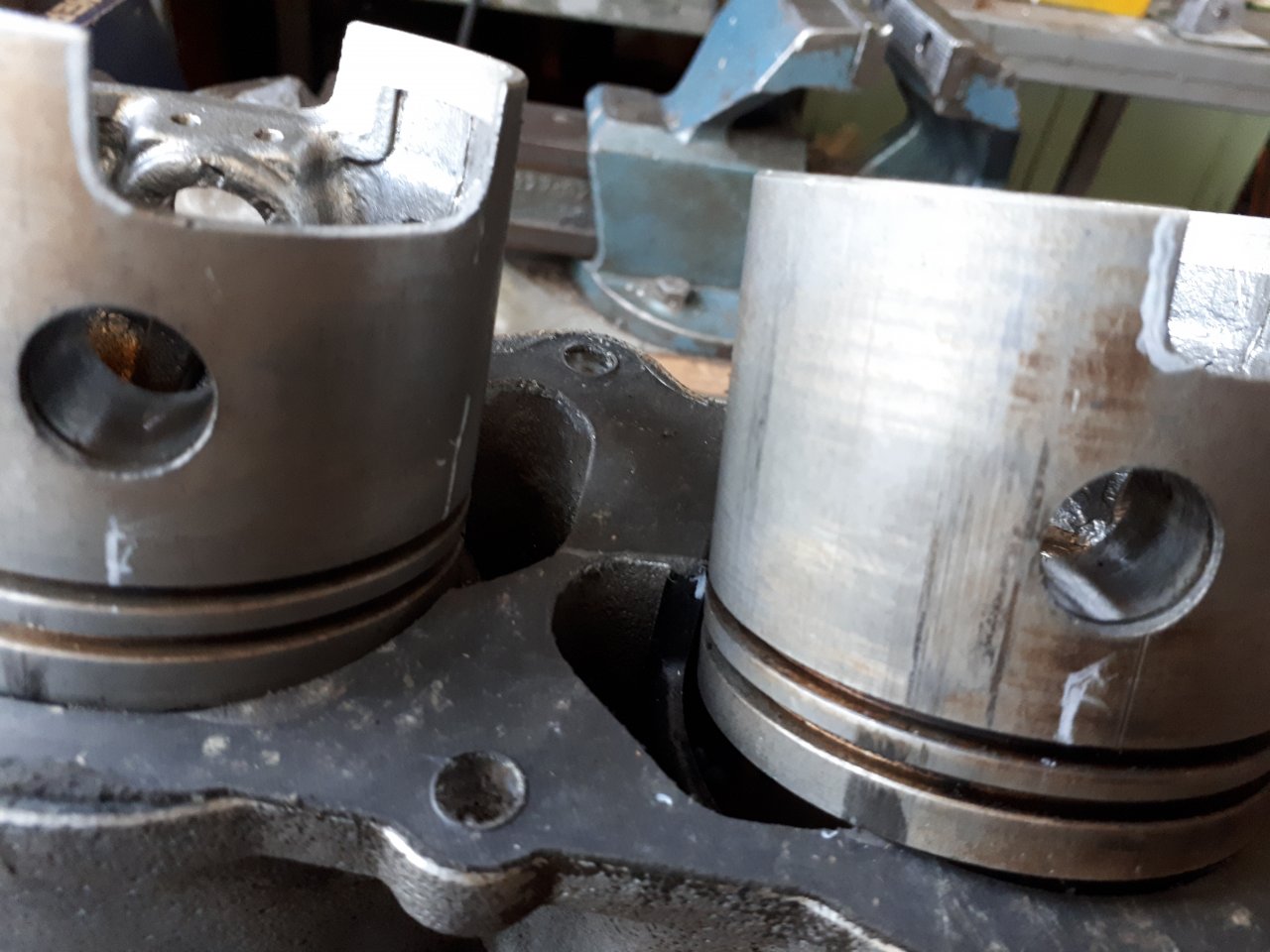

Маркером отметил края продувочных окон гильз и поршней, и получилось, что нужно несколько расширить окна на юбке поршней, и окно третьего продувочного канала (отмечено белым маркером).
195182195183

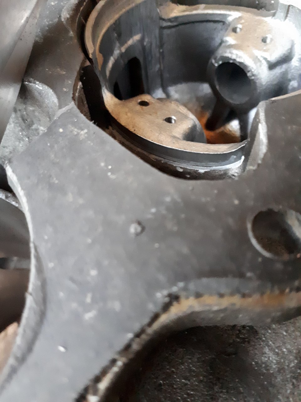

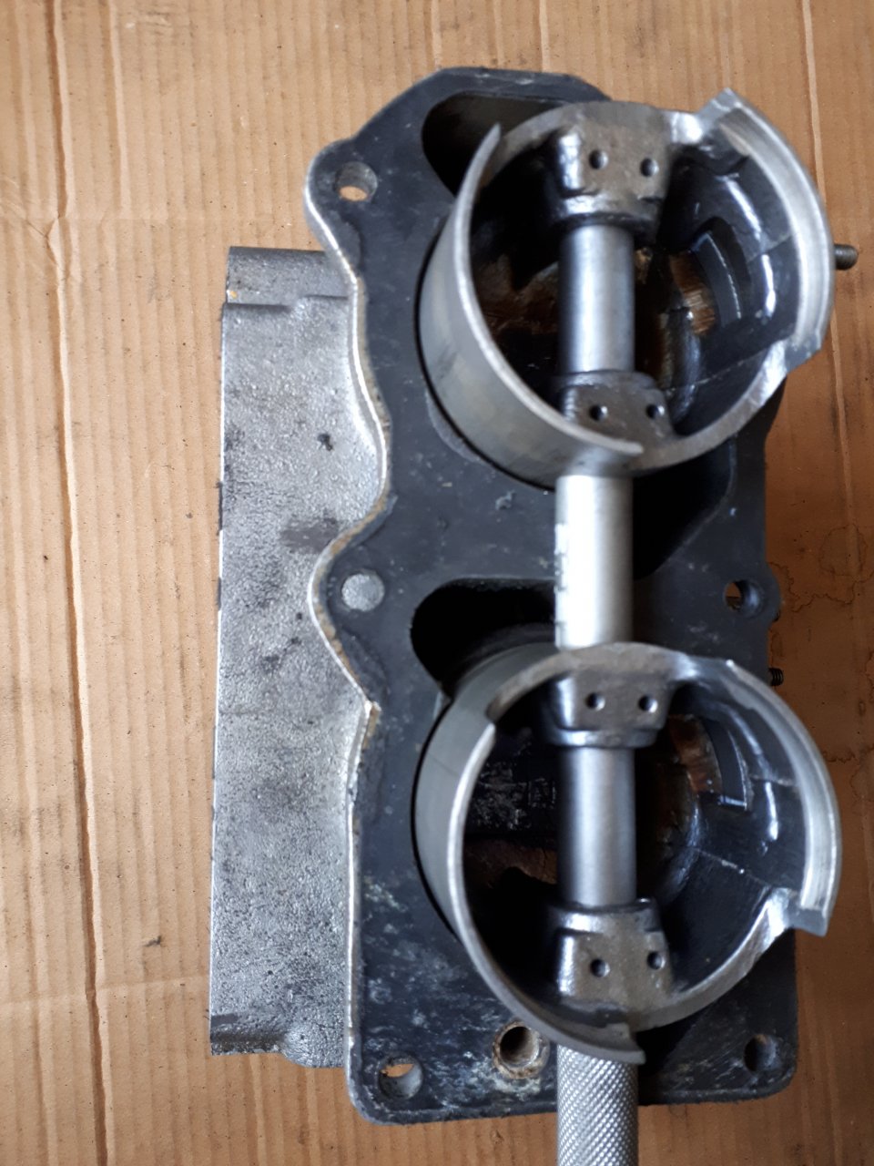

Затем установил поршня в гильзы в положение НМТ.
195184

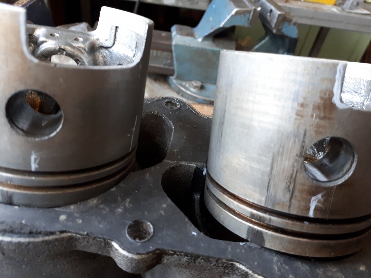

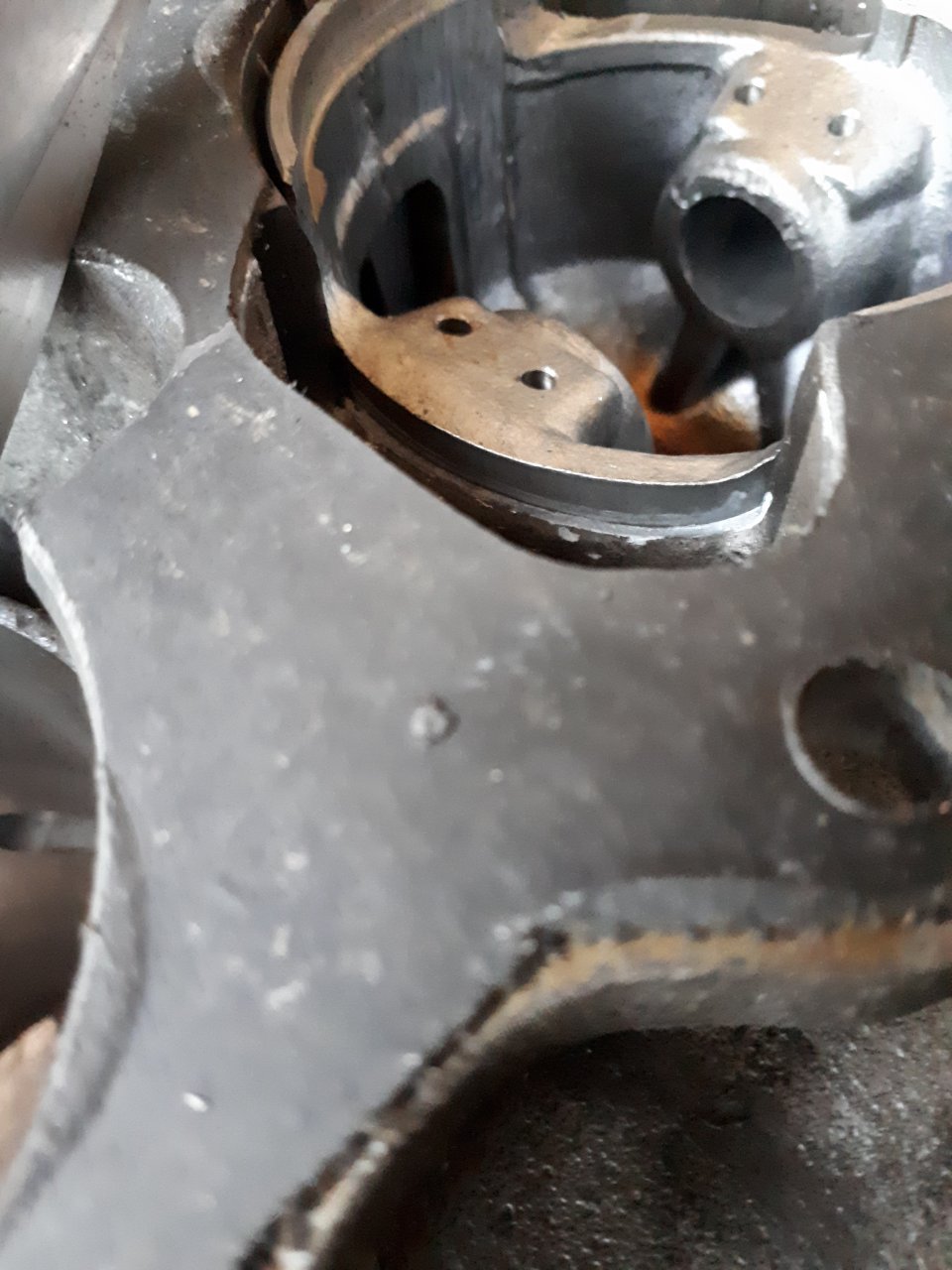

В этом положении поршень перекрывает окно гильзы на 4 мм.
195185
А пилить, считай, некуда. Край окна поршня совпадает с краем бобышки. Думаю, может здесь организовать наружную фаску со скосом в сторону головки поршня?

Не стоит в этом месте поршень пилить, чревато обрывом бобышек.
Andrey_111
28.11.2016
549
291
Да, покрутив поршень в руках, тоже решил, что бобышку трогать не стоит. Так, чуть подровнял края окон.

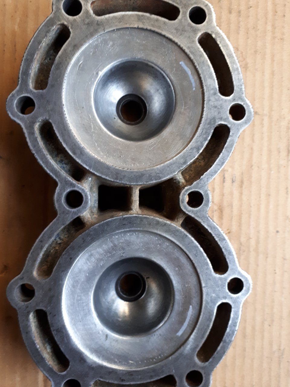

Теперь гляжу на головку блока. Хочу подрезать на 1,5 мм, а буртик камеры сгорания всего 0,6 мм. И если подрезать на 1,5, то конус камеры уменшится примерно на треть (поставил маркером метки). Такое допустимо?
195188
6 444
784
Что-то чересчур уже. Я бы буртик сточил, и не больше. Прокладку потоньше нельзя сделать?

0,8-1 мм, больше бы не стал головку подрезать.

что 1,5 - 2 мм подрезать, а у меня столько не получается.
Андрей. Я не моторист от слова совсем. Но тоже начитался и подрезал 1.5 мм.....Пришлось другую головку искать.Потому как ДАЖЕ со старой прокладкой ,чуть прикрутив головку к блоку ,поршня стали упираться!Вывод! Не мешай мотору работать! Поставил новую головку и благополучно езжу на 92-м бензине .Уже три навигации.Ну зажигалку чуть раньше и масла чуть больше (ХОРОШЕГО) ,и в добрый путь!

Владимир, у 25тки ты сшлифовывал до т.н. воронки камеры сгорания..
3 906
Почему столько? Просто в темах читал, что под 92-й бензин подрезают на 1,5 - 1,8 мм.
Берем медицинский шприц, моторное масло и измеряем объем камеры сгорания в положении поршня ВМТ.
Далее всё до безобразия просто. Открываем журнал КиЯ http://www.barque.ru/engine/1988/engine_compression_ratio и пересчитываем степень сжатия.
Для тебя Андрей- это пара пустяков.
П.С. У 25ки с завода С.Ж. ниже 7. Это по замерам. А по паспорту 7. До 9-10 можно смело доводить. Головка и КШМ позволяют. На 30ке то же 7, но выше 9 доводить не желательно. КШМ не позволяет. Он и без того сильно нагружен.

Сунул поршень в гильзу, подвел к ВМТ. Он не доходит до края гильзы где--то на 1 мм, плюс толщина прокладки. Убедился, что подрезание головки к упиранию поршня не приведет.

Не знаю как на тридцатке, но на Вихре-25 подрезание головки на 1,5 мм совсем никак не влияет на встречу поршней с головкой. Там приличный зазор остается.
Andrey_111
28.11.2016
549
291
:shock: А у меня точно по гильзе! А ты мерил с прокладкой под блоком?
Ну, не совсем так, блок-то снят, пришлось вспоминать математику. :? Видимый поясок нагара на верхушке гильзы 7,5 мм. Это поясок, до которого доходит верхнее поршневое кольцо в ВМТ. Затем измерил на поршне расстояние от верхнего кольца до края головки поршня - 6,5 мм. Получается поршень не доходит до края гильзы на 1 мм. Ну, это на старой, "упитанной" прокладке между блоком и картером. Новая, "худышка" всего 0,5 мм, будет поближе к краю гильзы.:D
