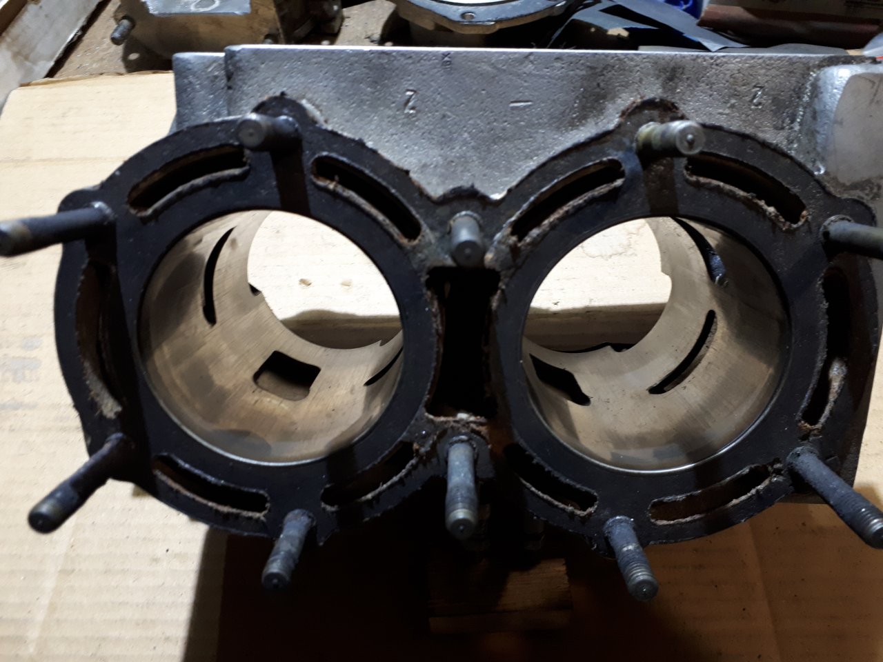

Новая, "худышка" всего 0,5 мм, будет поближе к краю гильзы.
Ну вот и делай выводы! Есть ли надобность в подрезке головки? Вихри и так запросто переваривают 92 и 95 бензин!Сколько по дорогам ещё бегают Газоны и ЗИЛЫ ! И ты думаеш что все поголовно переделаны под 92 й бензин?
3 907
Получается поршень не доходит до края гильзы на 1 мм. Ну, это на старой, "упитанной" прокладке между блоком и картером. Новая, "худышка" всего 0,5 мм, будет поближе к краю гильзы.:D
Андрюша, прокладка под картером, 0.5 мм- это то что доктор прописал!
Теперь о том как встретится поршень с головкой. А ни как. Потому что есть ещё прокладка между головкой и блоком.
Вот если эту прокладку убрать совсем, то может поршень и встретится с головкой. :?
Ты головку без прокладки приложи, да погляди.
И ещё о прокладке головки. Она имеет объем+ объем головки= объем камеры сгорания.
Осталось решить всего три уравнения и получим степень сжатия.
Объем головки можно измерить всё тем же шприцем с маслом. А объем прокладки высчитать по известной формуле.
S=πr2. и умножить на толщину.

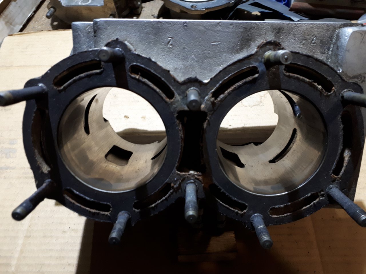

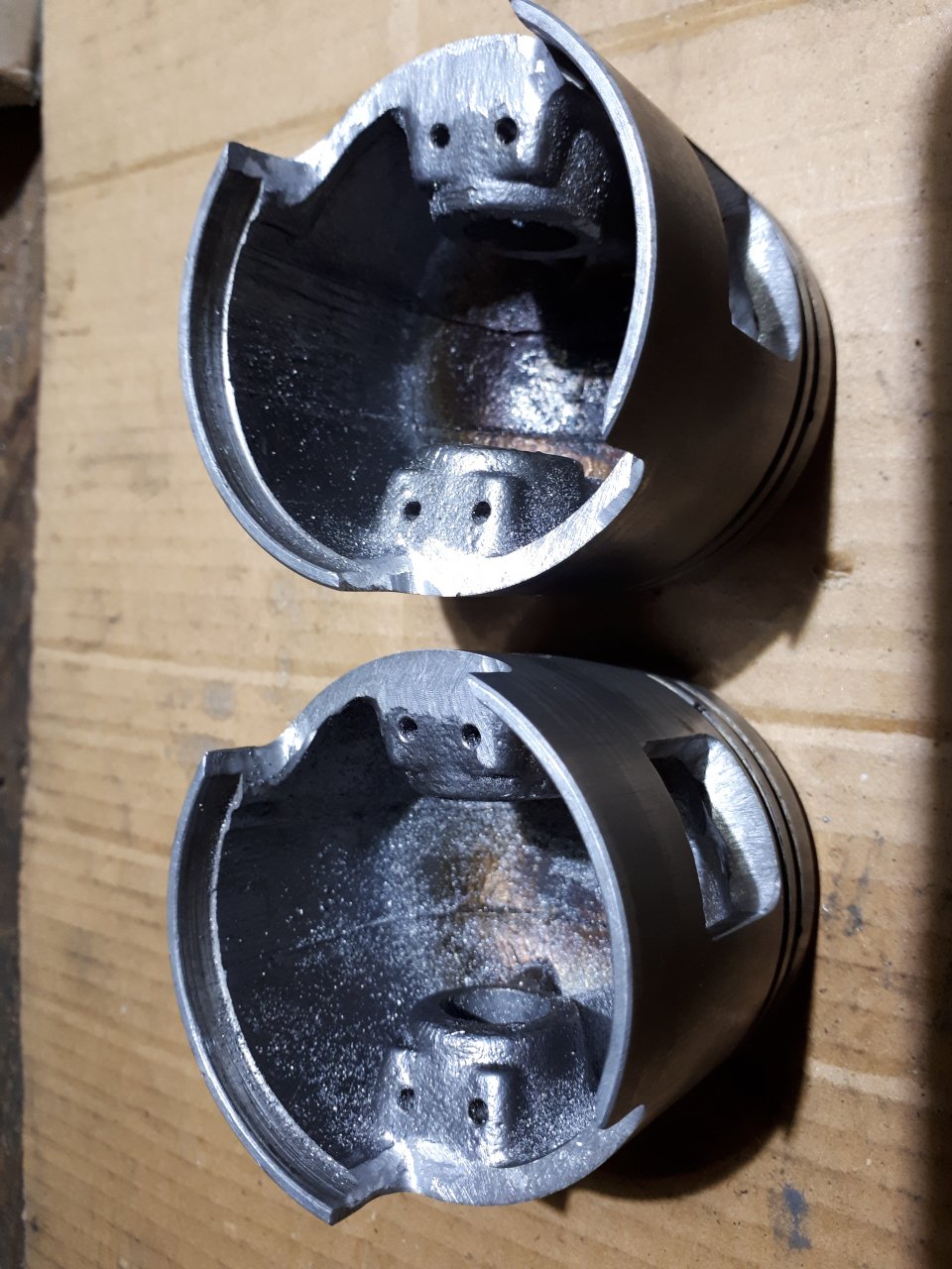

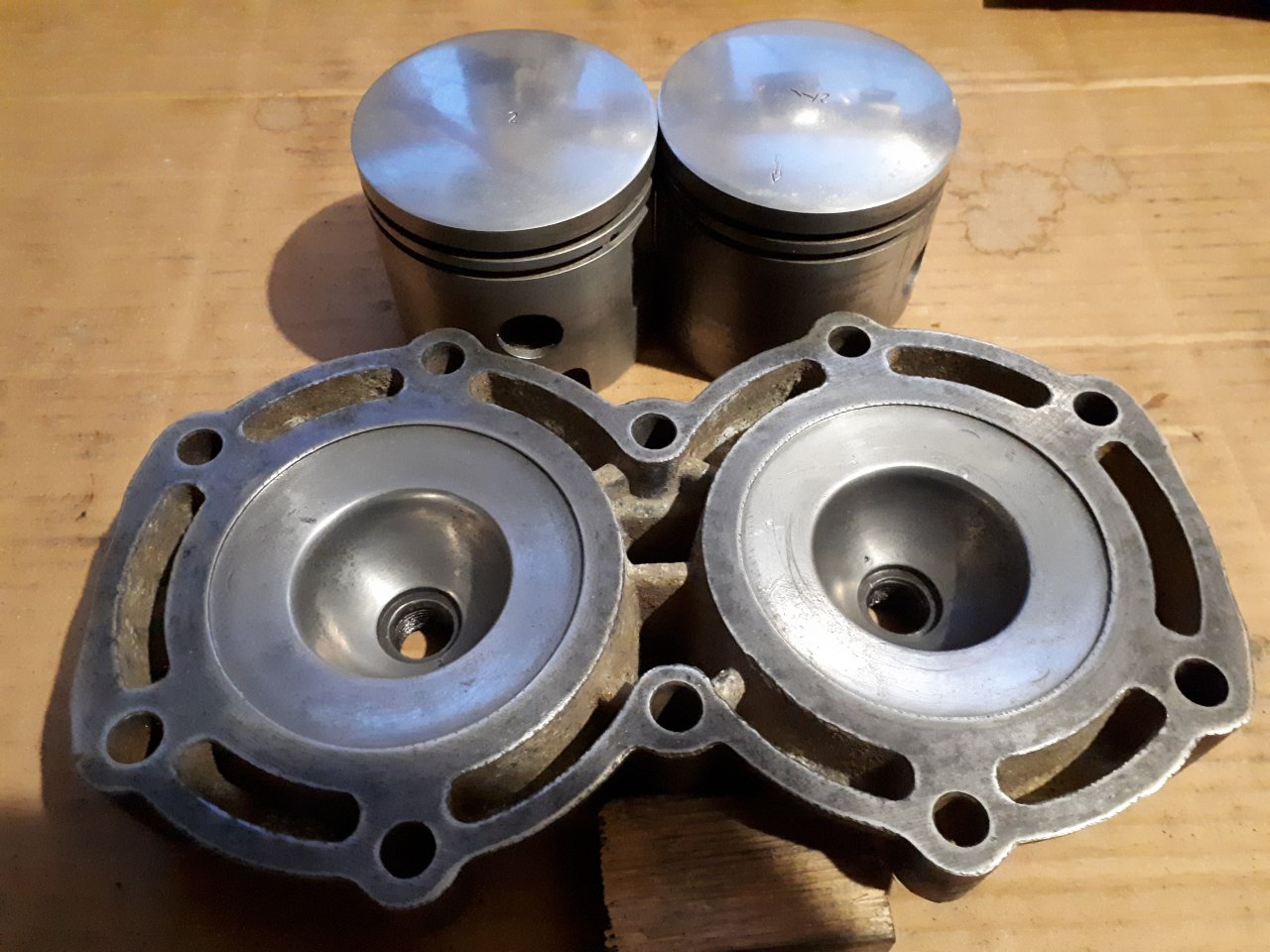

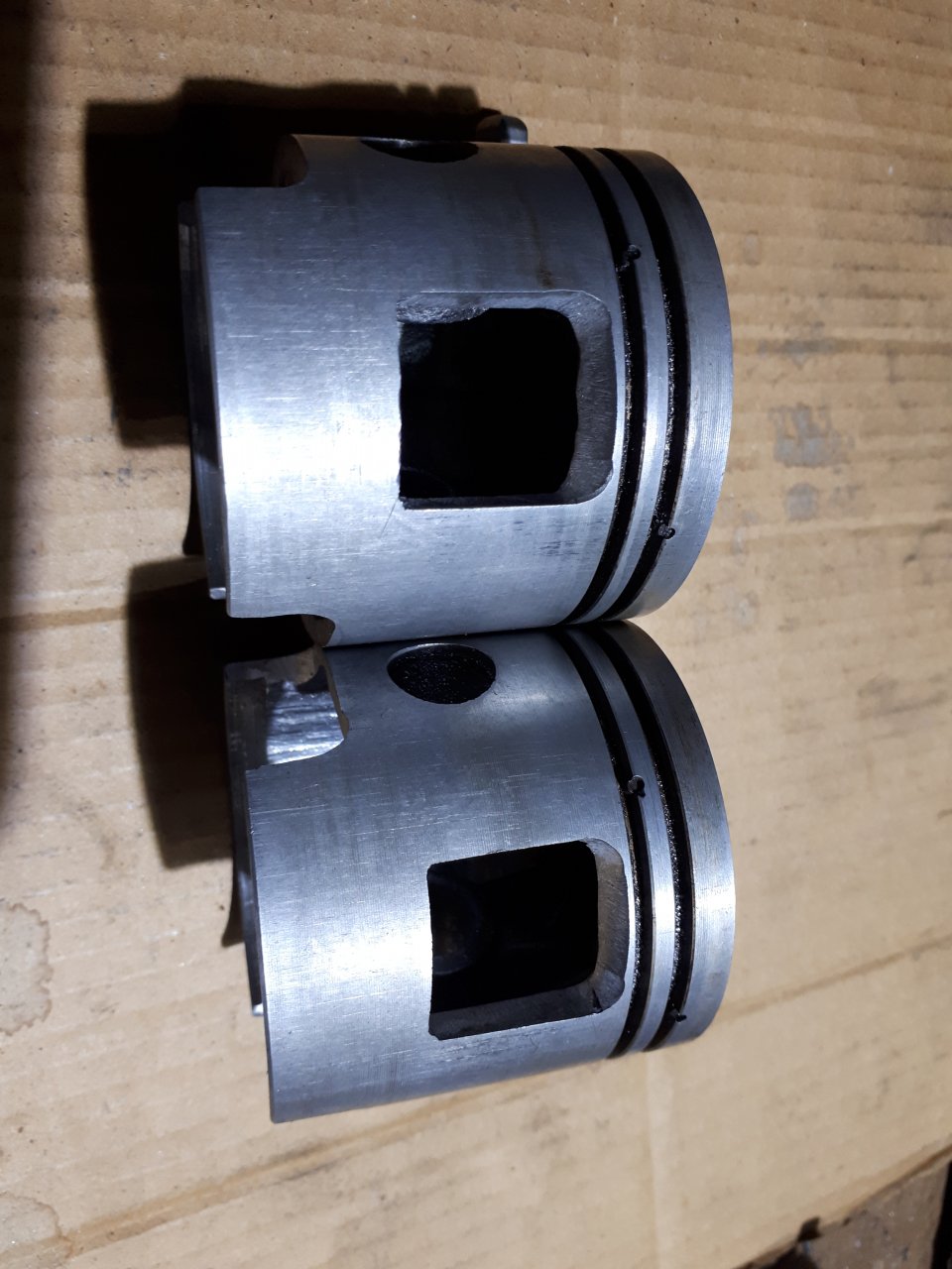

А пока, для снятия зуда в руках, слегка окультуриваю продувку.
Такое впечатление, что окна продувки не фрезеровали, а пробивали кривой стамеской, и то, как рука ляжет. Подогнал, подровнял окна в юбке и на теле поршня.
195409195410
В гильзах на окнах снял фаски, и чуть подправил геометрию окон. А то уж больно "фигурные" боковые края у них были.
195411

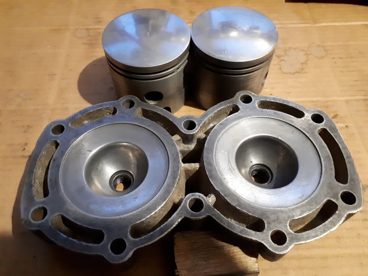

И слегка полирнул головки поршней и камеры сгорания головки. Невольно напрашивается "по феншую". :D
195412

Плюс Вихря в поршнях - у них головка почти плоская. Не знаю толщину головки поршня... ВОЗМОЖНО!!! можно её проточить и сделать почти плоской, тогда по краю головки поршня можно сделать фаску на 1.5 мм. с наклоном 12 градусов - здорово работает с середины и до верха... Да много еще чего можно сделать - тут непаханное поле для работы. Самое простое - обработать поршня и стенки цилиндров дисульфидом молибдена (просто втереть тряпочкой) перед сборкой - процентов на 25 мотор будет ходить дольше, шатуны полирнуть ну и т.д. - тут нет предела совершенству.

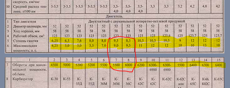

Единственное, так и не нашел, какая степень сжатия будет оптимальной для Вихря на 92-м бензине, естественно с увеличенным УОЗ.
Что бы понять зависимость степени сжатия, от октанового числа, стоит посмотреть историю развития легендарного мотоцикла Минск.
Обрати внимание, объем двигателя с 51 го года почти не менялся, а вот мощность мотора росла вместе с подъемом степени сжатия. Но и октан менялся, разумеется под степень сжатия.

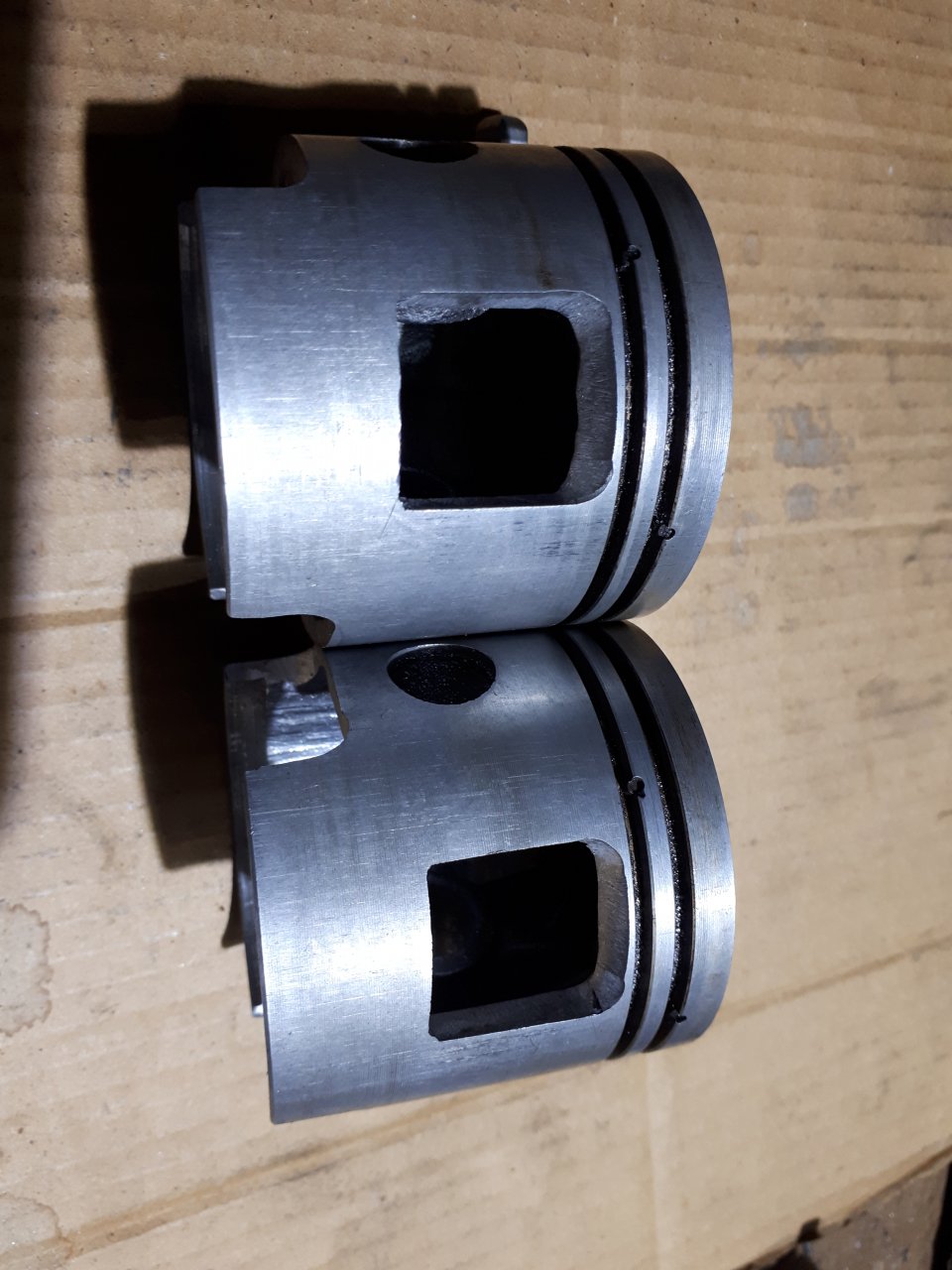

нахрена дырки в поршнях, впуск то в картер...
У Сташкевича вычитал, что это третье окно продувки, и направлено оно таким образом, что поток смеси из него идет навстречу двум основным, тормозя их в камере сгорания и не давая им вылететь напрямую в выхлоп. Как-то так. :)
4 199
Андрей, есть еще третий параметр, максимальные обороты. С прямой зависимостью мощности только от степени сжатия не все так просто ;)
195567
И вот здесь интересно.
195568

Андрей, там под 93-й бензин степень сжатия 12! Далеко не уверен, но что-то, в глубине сознания, мне подсказывает, что такая степень сжатия для Вихря будет губительна.:pardon:
3 907
А прямой зависимости как раз и нет. Есть широкий диапазон для двухтактных моторов.
Но! Если мы говорим о Вихре, то это сильно нагруженный мотор, который предназначен для эксплуатации на максимальных оборотах и который к тому же уже форсирован заводом. То есть его ЦПГ не потянет С.Ж выше 10.
О чем я и писал ранее. Но и этой С.Ж. будет более чем достаточно для абсолютно адекватной работы на 92 и даже на 95 бензине.
Что касается детонации, то тут есть некоторые заблуждения. Что бы получить детонацию на 92м бензине, придется степень сжатия, увести далеко за предел 14 кг/см2. Что в принципе не возможно со стандартной головкой блока.
То есть придется изготовить новую, с меньшей камерой сгорания.
3 907
Абсолютно верно! Я рассчитывал что ты увидишь допустимый диапазон, зависимости октана от степени сжатия.
Остальные пояснения написаны выше.
В общем голову ломать не нужно. До 10 Вихрь тянет смело и это пройдено 600 моточасами, на той же 30ке.
Правда должен отметить, что мотор был форсирован до 10, после пробега 200 моточасов. То есть когда ресурс мотора, был пройден чуть меньше половины.
