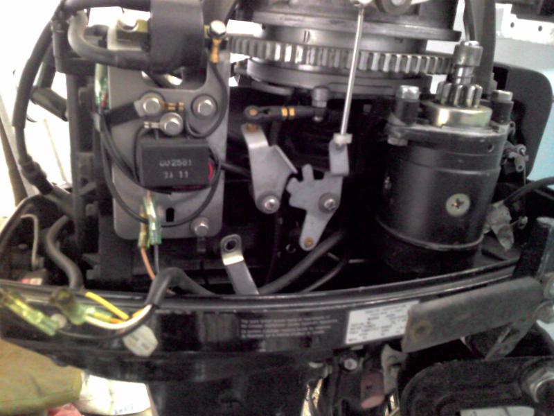

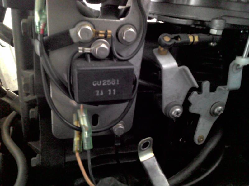

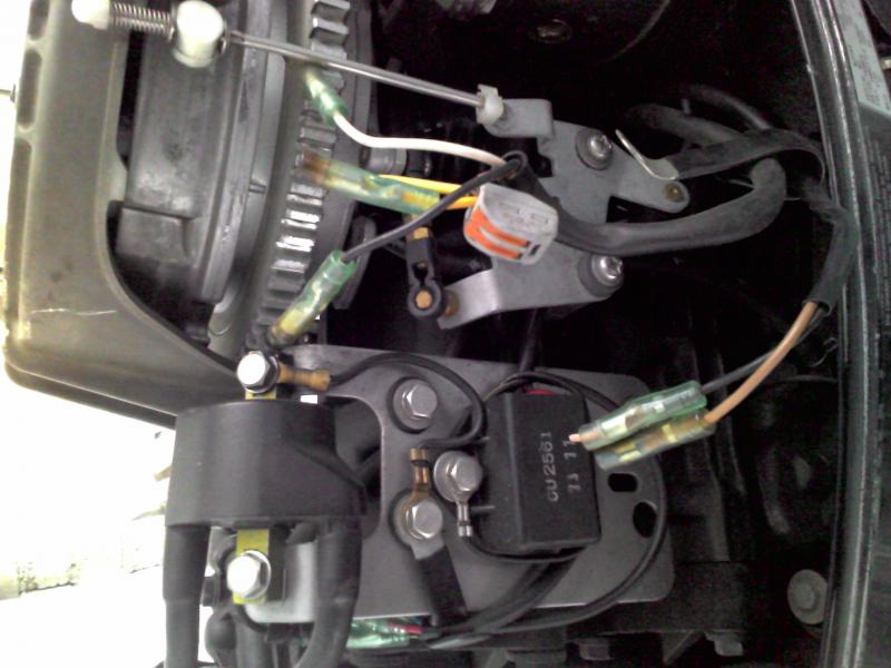

Подскажите пожалуйста, мне нужен реле регулятор? Но фото мой мотор.
Sergeil01
25.07.2014
Волжский
Казанка 5М4, МКМ была.
Tohatsu 30
Да, забыл, что это Tohatsu 30
11 778
5 285
Да.Он должен подключаться к желтым проводам.и выходы красный и черный.

На моторе нет красного провода.

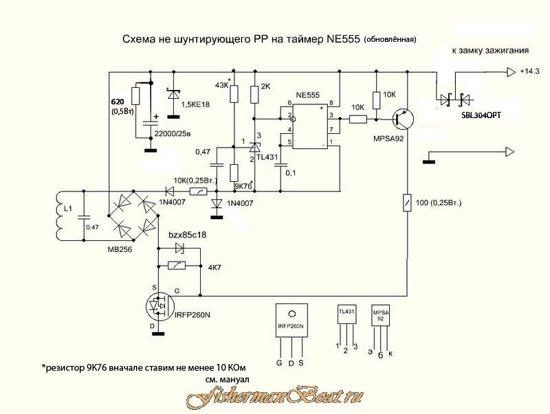

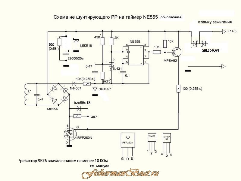

А может быть такой регулятор собрать.Как мне обьяснили он лишён всех недостатков РН шунтирующего типа.

U150 сказал(а):
gmef сказал(а):
Здравствуйте! Сергей ,можно конечно купить ,а если спаять самому.

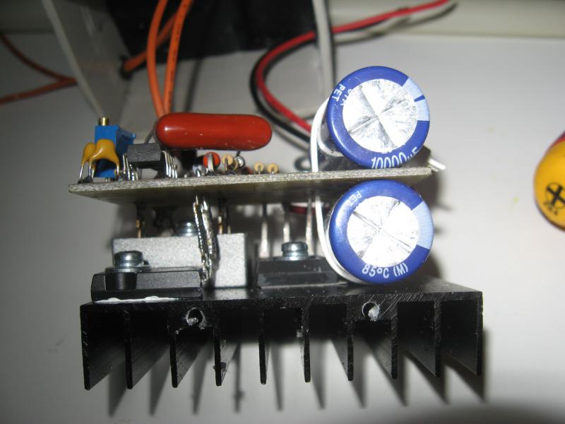

В металле будет выглядеть так.
Sergeil01
25.07.2014
Волжский
Tohatsu 30
Спасибо за помощь! Обязательно воспользуюсь.
Apus
14.04.2015
26
Свердловск
Надувная "Нептун"
SEA-PRO 4Т

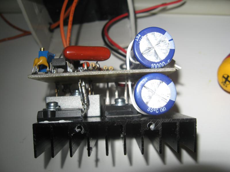

Тоже самое, в принципе, только нижний ключ будет нагреваться, а не силовые шунтирующие элементы.
Не везде пойдет эта схема у меня с генератора выходит 60 Вольт на средне высоких, при таких напряжениях микросхема сдохнет.
А конденсаторы имеют свойство сохнуть и выходить из строя. Неудачная конструкция получается.
Например есть готовые устройства
Хотя на скутер я себе шунтирующий на контроллере сам делал, ничего сложного, но времени уйма уходит. Съездить, купить, насверлить, напаять, проверить, залить, проверить.
Кому надо, обращайтесь, сделаю. Если в Екатеринбурге - вообще отлично.
У меня наверняка даже платы управления остались. Если надо фотки дайте знать)
Пока искал кабель на фотосессию нашел платки управления:
Левая часть фоты - электронное зажигание на микропроцессоре
Права часть фоты - плата контроллера реле регулятора
Почта в профиле.
