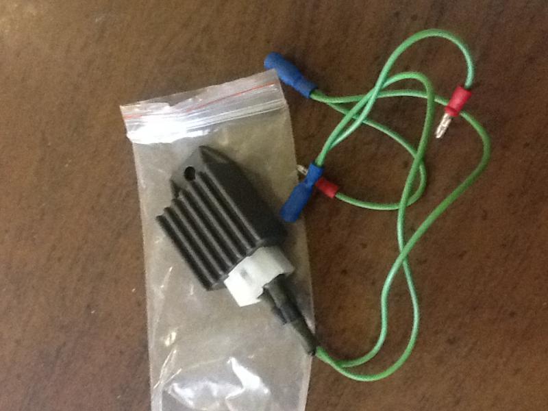

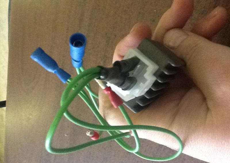

Я поставил от скутора хонда дио

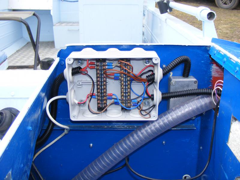

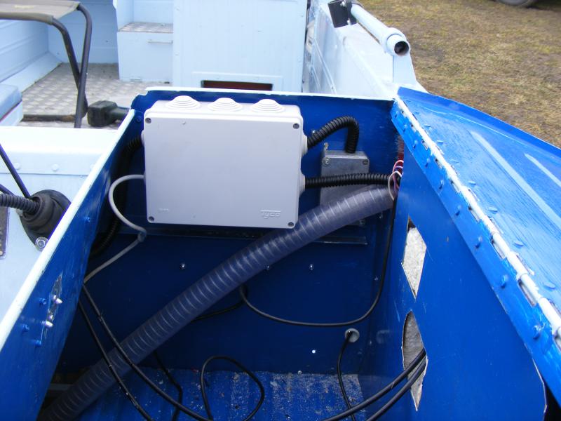

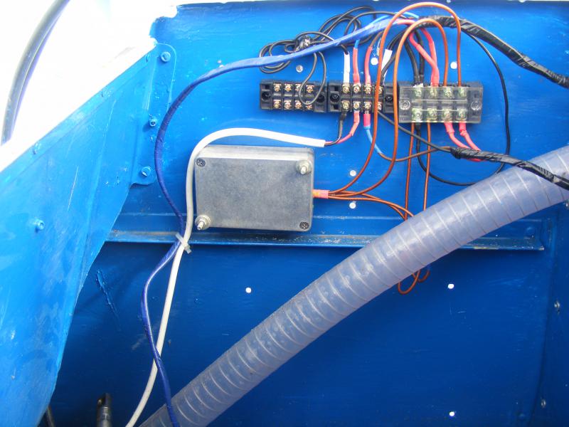

Вот так выглядит регулятор:
Сейчас все эти сопли убрал, поставил герметичную клемную коробку и туда все смонтировал. Но регулятор закрепил на переборке! В марте выложу фотки.

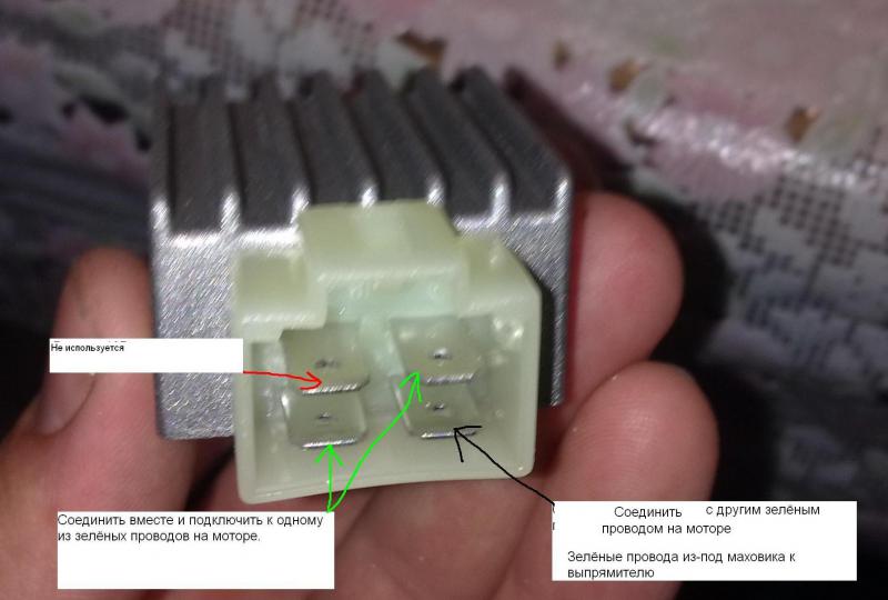

Всем привет ! На моторе, до регулятора, стрелка вольтметра даже на холостых ложилась в максимум. После установки довеска от Иваныча :good: стоит как вкопанная и показывает ровно 12, на максимальных оборотах.
Sergey B
02.12.2012
24
г.Москва
Южанка 2
Парсун 30
На китайский мотор не спешите ставить довесок от Ивана( кстати он модератор форума), сначала проверьте напряжение . Я поставил на свой Парсун 30( 703куб)--напряжение12В и не поднимается с оборотами,снял довесок --напряжение на АКБ на оборотах4000(в бочке больше поднять не смог) 13.4В, осталось померить без АКБ,но это уже,когда будет тепло. Есть предположение ,что китайцы поставили полноценный регулятор. ( если предположение подтвердится то китайский выпрямитель стоит 560 руб, название магазина пока не назову)

Я так понял,в довесок:
Применив этот установочный комплект на своем транспортном средстве Вы получаете:
возможность установки необходимого для электрических потребителей бортовой сети стабилизированного напряжения с плавной регулировкой от 5 до 35 V.;
возможность установки необходимого тока для зарядки аккумуляторов различной емкости и напряжения с плавной регулировкой от 0,1 до 5А.;
стабильность параметров бортовой сети при любых оборотах двигателя;
высокоэффективную защиту электрических потребителей бортовой сети от скачков и просадок напряжения генератора;
минимально низкие потери мощности в преобразователе - КПД 92%;
защиту генератора от короткого замыкания

Всем привет,Саня С как проявил себя регулятор,не сгорит на ДТ40?Тоже поставить хочу.
:unknown: или бурановский опять поставить?
Саня С
16.03.2012
3 263
134
Badger Duck Line 300 AL
Merkury 8М
Я с ним только первый сезон гоняю.А вот у Веталя Т сезон отходил нормально и акум,музон и эхолот и огни....в норме
