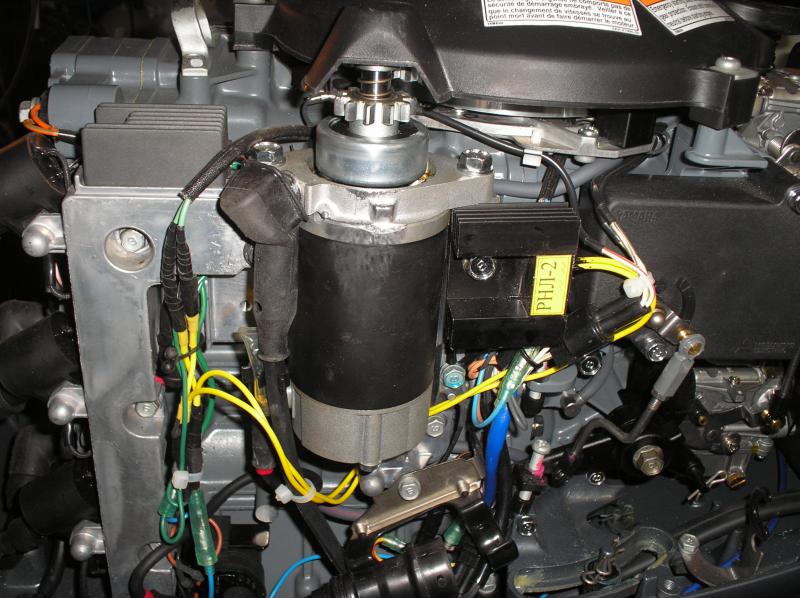

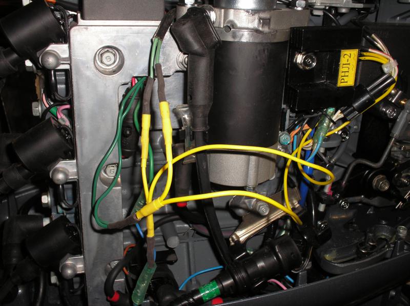

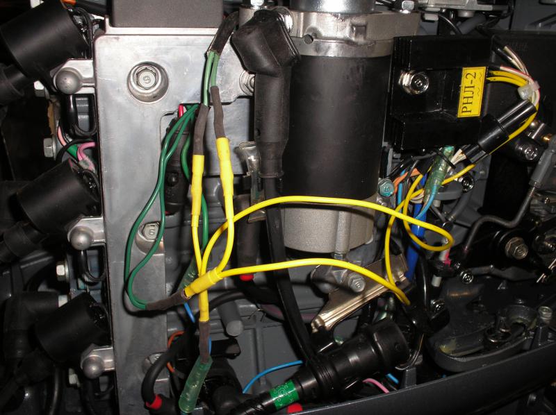

Решил товарищу на такой-же Ямахе проблему не поднимая обтекатель.
Довесок поставлен параллельно аккумулятора.
Сезон ходит - доволен, защищен. Напряжение получилось 13,8 В при любом ходу. Если нужно больше - нет проблем.
А контакты на довеске два желтых какой куда? или без разницы.
Спасибо.

По схеме в разрыв проводов с генератора к выпрямителю -- полярности нет, т.к "до выпрямителя" ток переменный.. :yes: :)

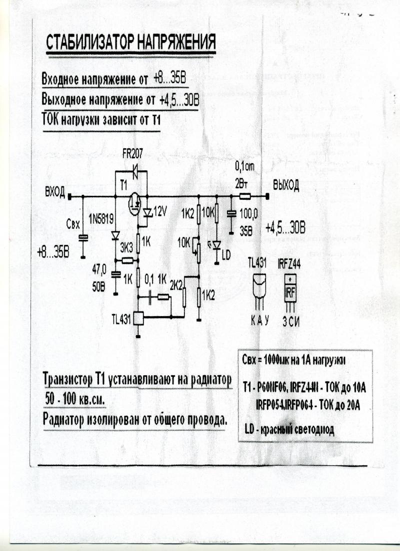

Я пошел по более скромному пути, чтобы на зарядку АКБ подавалось нужное напряжение от магдино двигателя. В магазине, где продают детали для радиоэлектроники (я купил на радиорынке), приобрел почти готовый стабилизатор напряжения с входным напряжением от 8 до 35 вольт (естественно, постоянное) и с выходом 4,5-30 вольт (на печатном плато собрана полная схема, но без КД) . Смотри на фото его схему. В зависимости от того, какую силу тока тебе необходимо на входе, в схему ставишь конденсатор (электролит) с расчета 1000 мк фарад на 1 ампер нагрузки и дальше регулируешь на напряжение, какое тебе надо, а именно 14,2 вольта. А все без исключения потребители подключил непосредственно к АКБ. Все работает в норме. Стоимость 35 гривен =140 руб + конденсатор. Этот стабилизатор, конечно, можно использовать и без аккумулятора. Но лучше все потребители запитать именно от АКБ, чтобы они лучше работали.

varlok9000 сказал(а):
Спасибо.
Я не знаю о каком довеске говорится.
Я ему сам делал. У меня разноцветные :)

Хорошо если подгружен генератор. Без нагрузки на его выходе может быть гораздо больше чем 30 Вольт. И кирдык тогда и стабилизатору и тому что на его выходе подключено (что наиболее обидно). Так что аккумулятор параллельно выходу не желательно, а обязательно ставить нужно.
Спасибо.
Извините я вас не понял думал речь идет о довеске от Ивана http://motolodka.ru/motors/regulator.htm

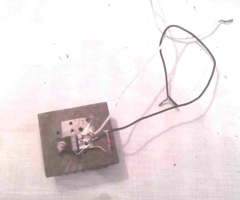

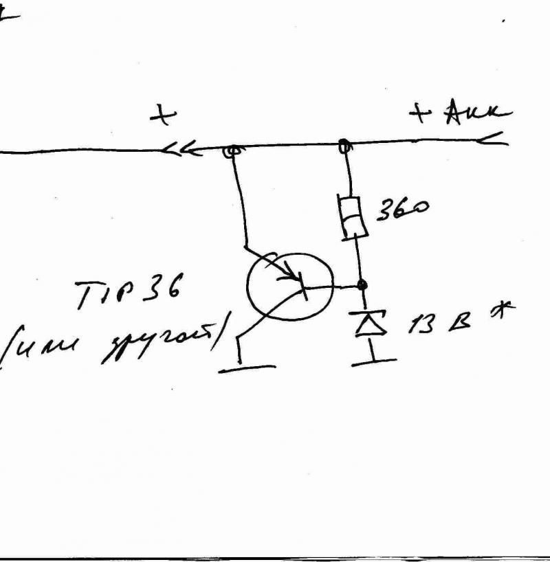

"Довесок" Ивана на тиристорах. Ставится до выпрямителя. Я делал аналог стабилитрона на мощном транзисторе (схема типовая). Он ограничивает напряжение после выпрямителя. Использовал транзистор ТИР-36. Если нужно - нарисую.

УНА-0531 сказал(а):
...Я делал аналог стабилитрона на мощном транзисторе (схема типовая). Он ограничивает напряжение после выпрямителя. Использовал транзистор ТИР-36. Если нужно - нарисую.
Олег, конечно нужно :yes: ... чего спрашивать то :pardon: :D
Все просто и доступно. Стабилитрон (0,125 Вт - достаточно если ноги не обрезать) определяет напряжение стабилизации (с учетом падения на переходе транзистора). если мало - подобрать стабилитрон или последовательно нему включить переход кремниевого (+0,7В) или германиевого (+0,3 В) диода. Транзистор можно от корпуса не изолировать.
Из практики на Я-40, радиатор около 100 кв. см. не греется совсем (из слов владельца лодки которому я делал).

По хорошему, с точки зрения эффективности (КПД) нужно ставить преобразователь с выходом 12 В. А ограничитель, как добавочный, на 40В. А предложенный здесь последовательный стабилизатор неэфективен и по входу расчитан до 35В, а надо до 60В.

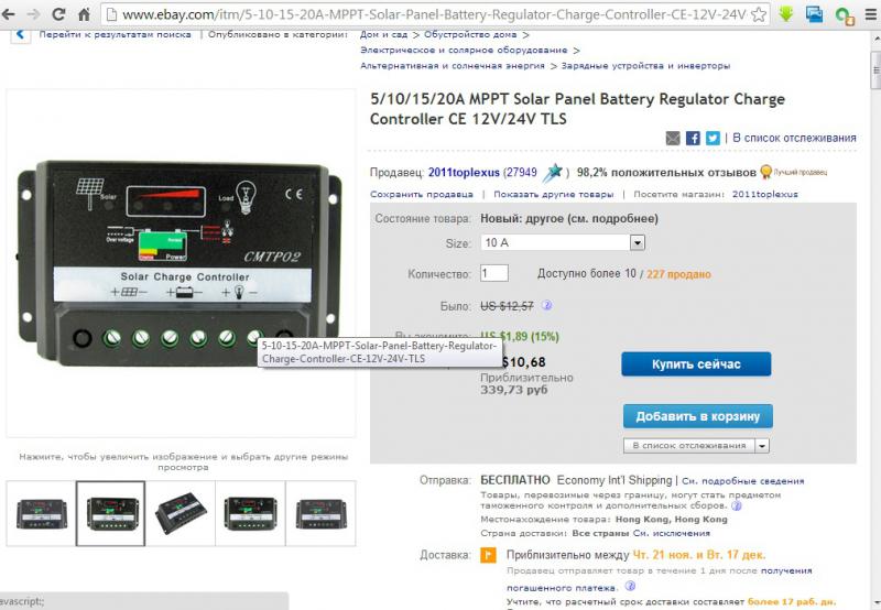

А вот такая штучка подойдет? естественно с выпрямителем изготовленным из мостов.
