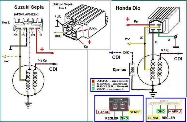

регулятор от с\х Буран перестал отрезать напругу выше 15v,сгорело что-то в нем.Поставил как довесок регулятор от хонды дио по схеме,напруга при оборотах 4200 доходит до 14.8v.Но не сразу а через 1-1.5 часа непрерывной работы движка.Аккум.20 а/ч.Сделал наоборот,+ взял с хонды дио,- на массу а бурановский в качестве довеска оставил,напруга 12.9 в.макс.Надо попробовать оцепить бурановский глянуть что покажет.
ihtiandr сказал(а):
Регулятор от HONDA DIO рулит! Для Саратовских можно купить на кольце на Вольском тракте в мотомагазине 270 руб.
Рулит :good:

Саня С сказал(а):
Я поставил от скутора хонда дио
Спасибо Саня за подсказку, воткнул такой регулятор на старушку Ямаху 676 -фурычит! По крайней мере тахометр больше не зашкаливает, не знаю пока, как на заряде батареи скажется, но вольтметр показывает 13 вольт. Дешево и сердито!

Протестируй оба регулятора на одном потом, на другом моторе сравни показания.Реле от хонды дио?
У меня на 40-ке 80 ватт катушка,регулятор от хонды дио,аккум убитый 20 а\ч нормально держит 12.5-12,2 в с помпой,навигатором,эхолотом+огни и радиоколонка,временами все включено.
