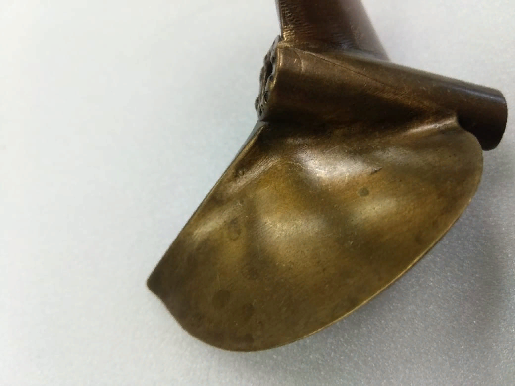

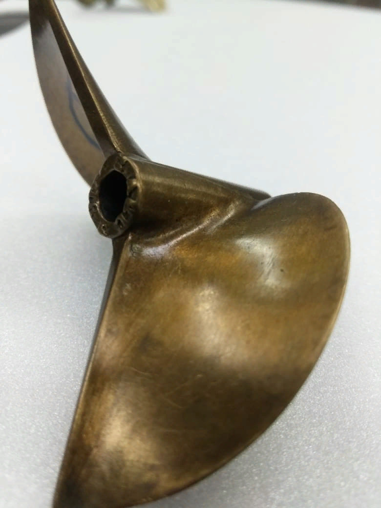

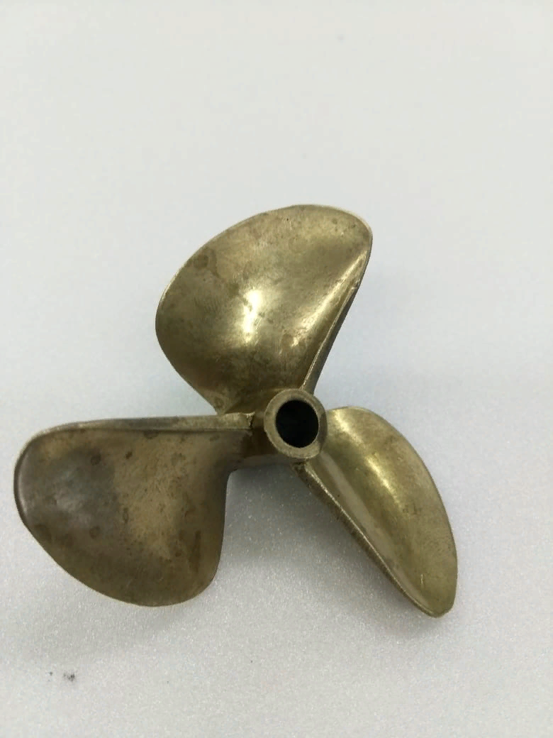

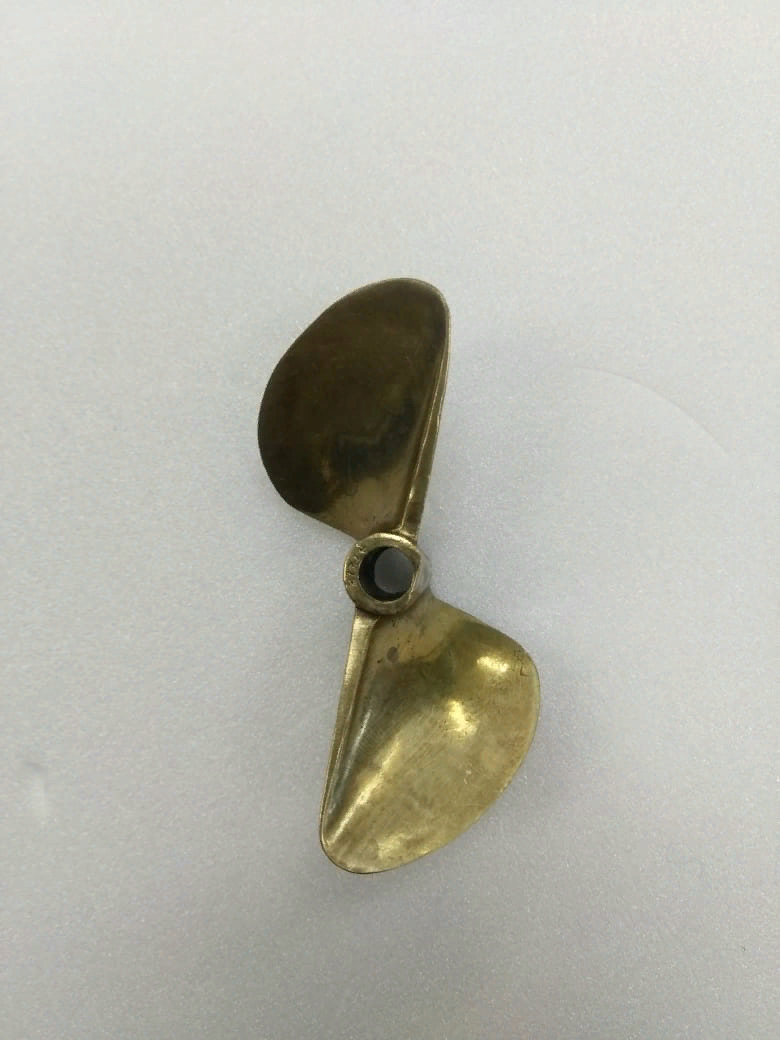

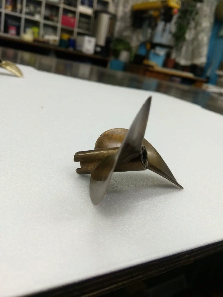

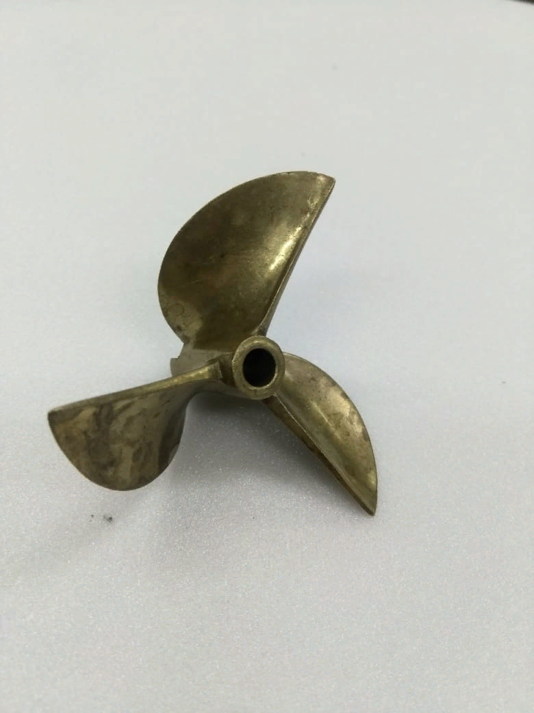

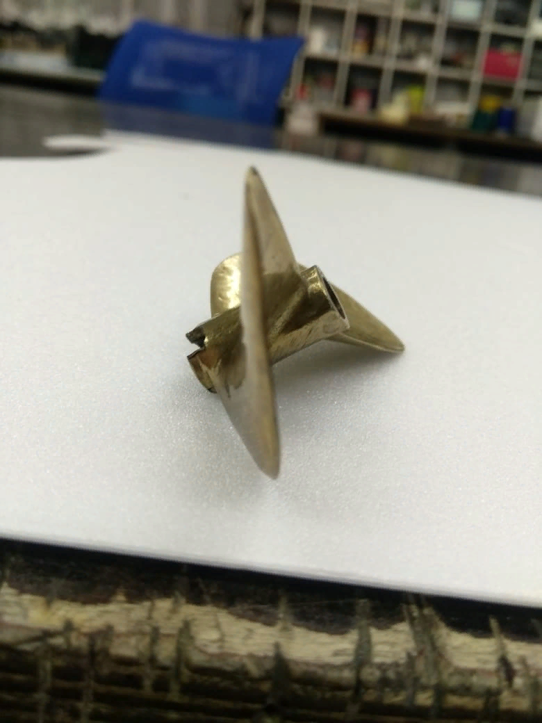

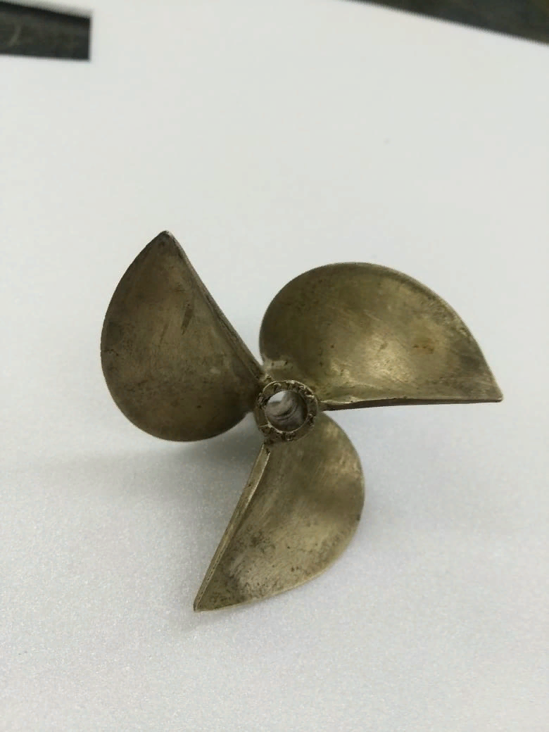

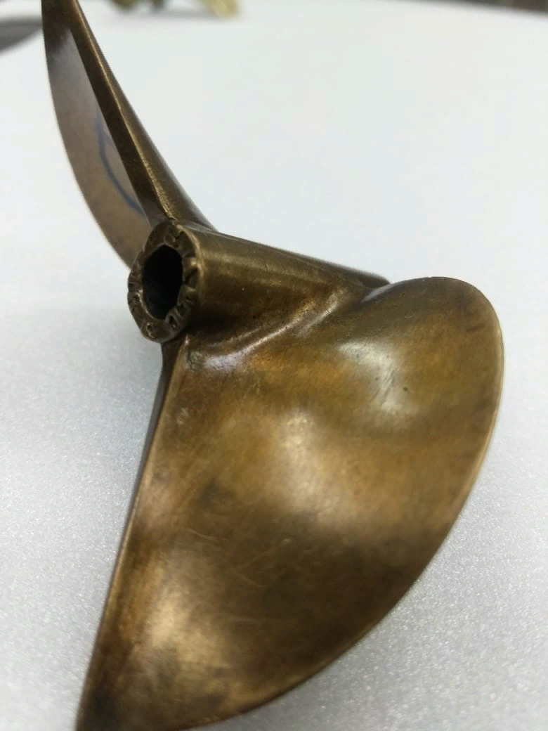

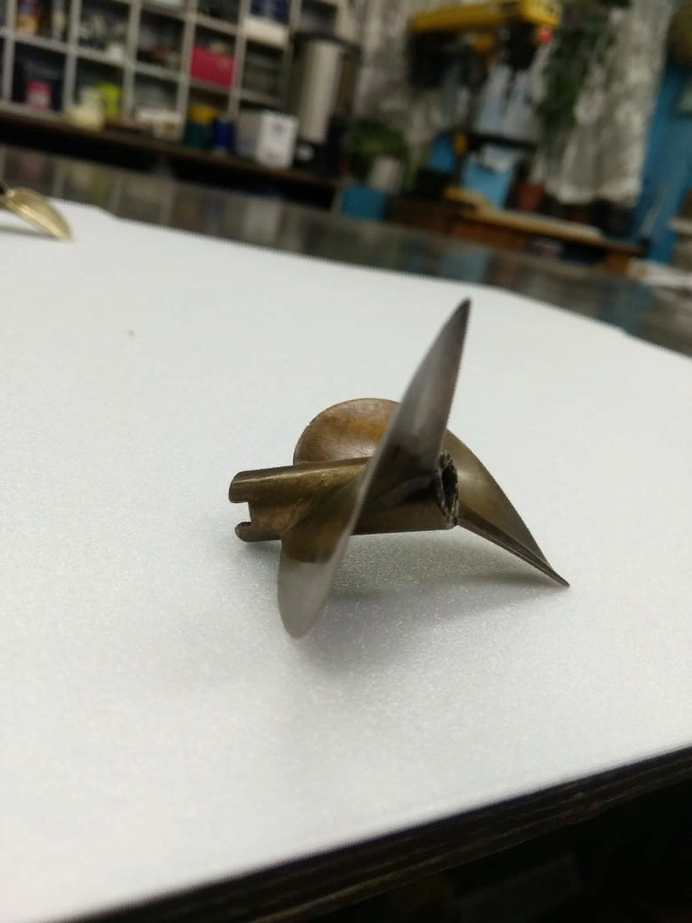

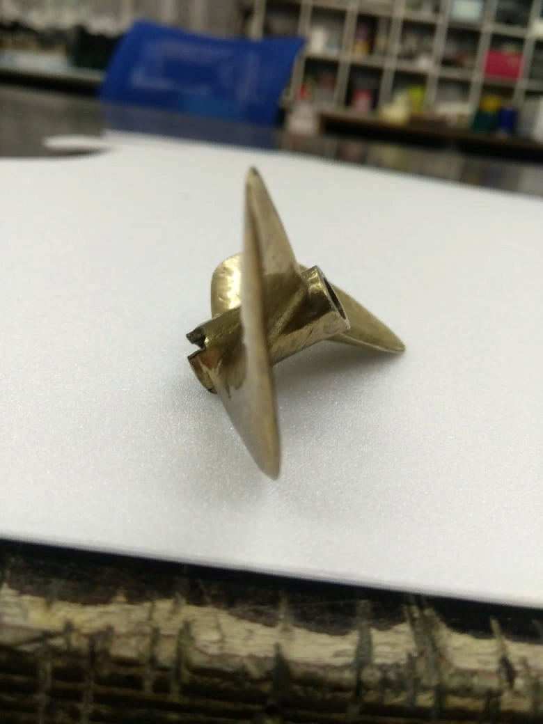

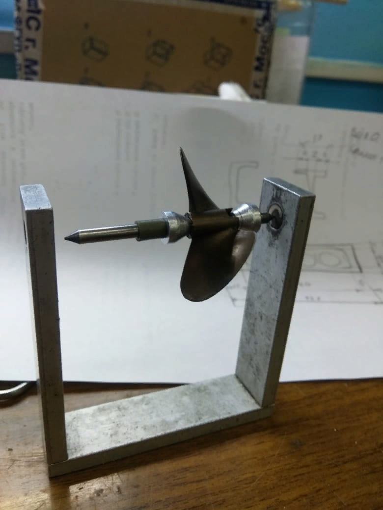

По мне, это обычные винты, вся причудливость их вида образована втулкой малого диаметра, от сюда и закручена лопасть сильнее, ибо она длиннее, чем у винта с вылопом через ступицу. Я делал такие винты, только из нержи они были 14" диаметра, на глаз 200-300л/с.
Кстати амуровские винты есть такой же конструкции, на Привете вроде такой винт по принципу, да не редкость это.
Ну интерцепторы, ну может ещё прогрессия на них есть, "на глаз "не буду определять такие вещи. Шаг вижу, шаг постоянный...., ну как бы и все, что на них есть, Дык это все есть в штатных винтах любого бренда от 40 л/с.
По фото, размер этих я не понимаю. Думаю они очень мелкие, ну может ошибаюсь.
По приборам= это измерительное оборудование, для меня это не основное, хотя ими я тоже пользуюсь, но принцип у моих приборов другой, да и размеры у моих до 14 " = это диск легковой машины!
Приспособы для правки=это ваще отдельная тема, ибо они постоянно должны выдерживать кувалду и домкраты 5т,10т.и быть точными, как и измерительные приборы.
Шаговыми горкам и я не пользуюсь, очень многое в том числе дефекты, шаговая горка выявить и показать не способна= ваще это для пионеров в кружке авиамоделистов,..... долго, томно, не точно и вечно с "отсушенными" ударами руками, проходил я все это, не хочу больше.
