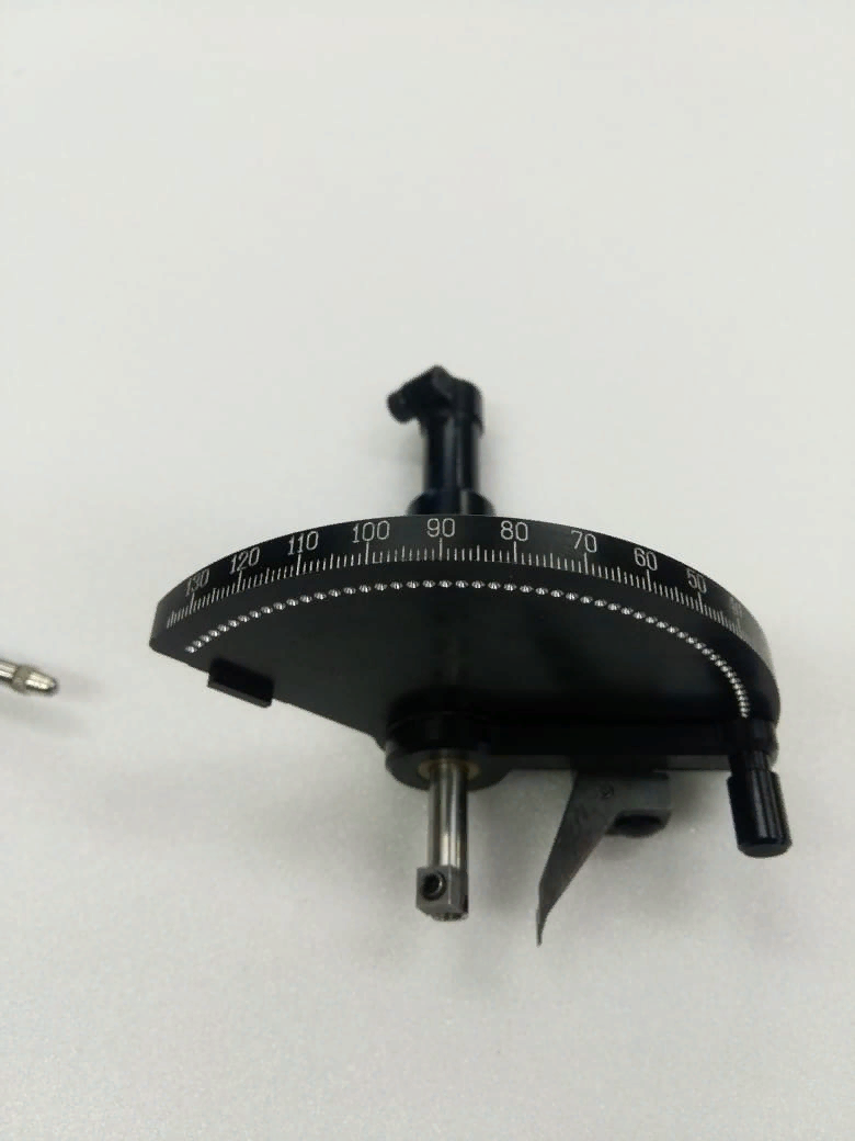

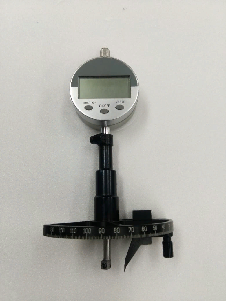

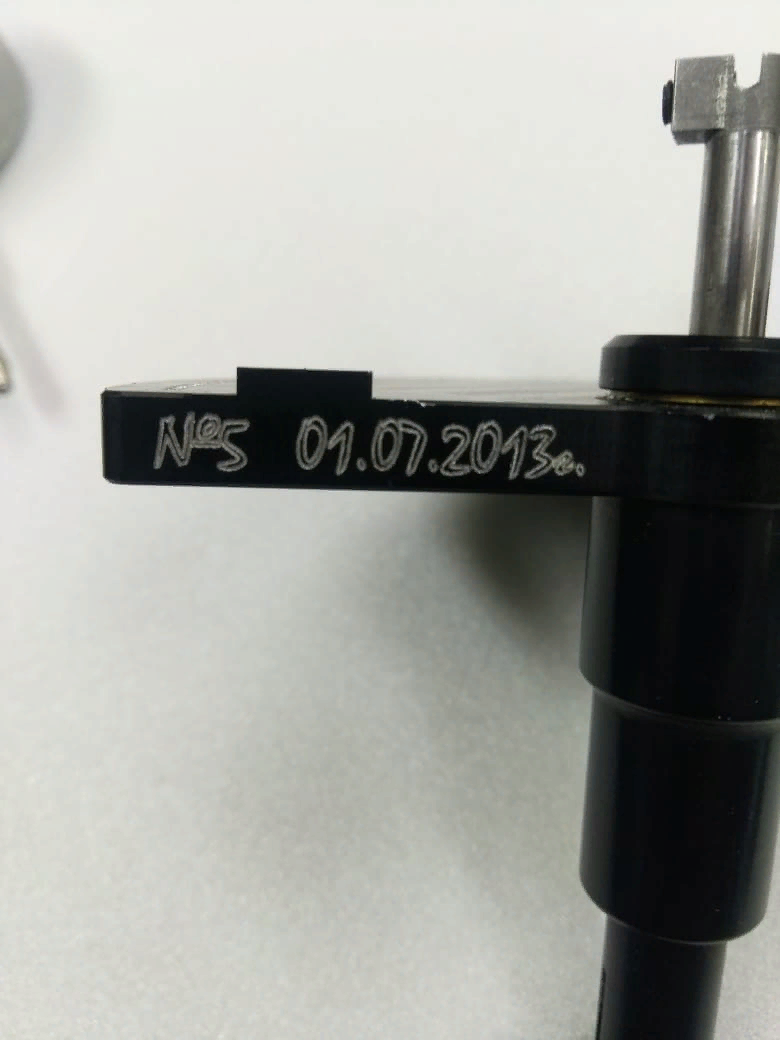

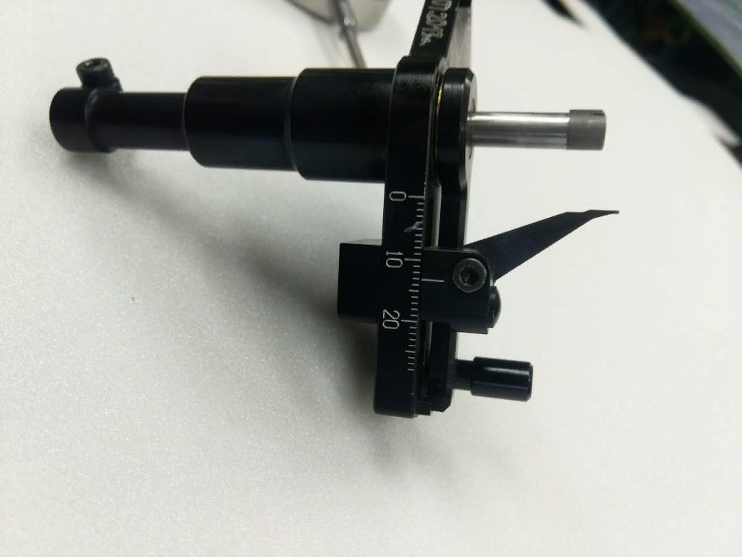

А это шагомер . Делал знакомый фрезеровщик по заказу. Подобные были , но именно таких приборов в природе всего 5 штук.
Чертил специально под свои хотелки.
