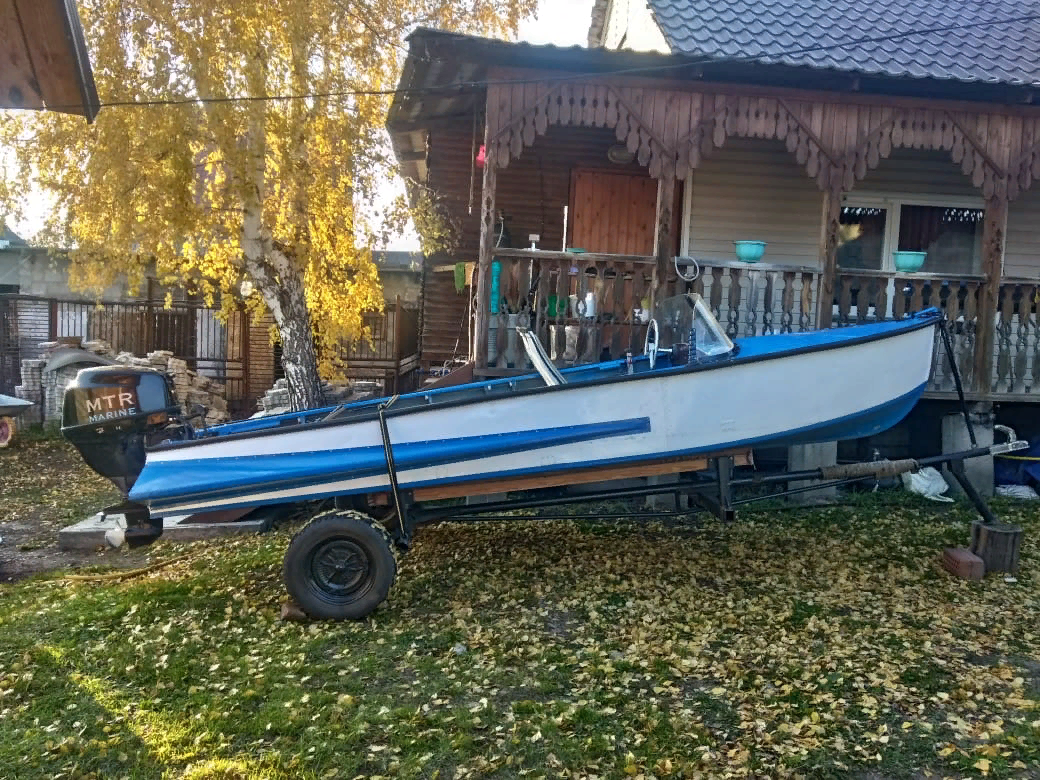

че т понесло вас)))...Ракету делать не будем!)))
Замена корпуса и мотора :snimau shlyapu:решат проблему
читай - замена лодки)...это не вариант.
Смотрю сороковки, может все сложится и заменю)...вообще изначально хотел П4 - новый был один), но без доков, пустой и дорого хотели, а тут подвернулся нью Днепр и не устоял. Так что имеем, что имеем. Загоню в цех - буду тюнинговать) потихоньку, дорабатывать, заменю прокладку поддона на ПЛМ.
Корпус "ломать" не готов, да и не хочу...пока.
Понимание пришло пока одно - лошадей надо прибавить, а уж потом смотреть, что доработать, т.к. чего то радикального сейчас добиться не удастся.
Будем пока делать "улучшайзинг" кастрюльки без фанатизма, так сказать уютное рыбацкое, мужское гнездо))).

Дык а ты и не ломай корпус.....
Ты вылепи накладную лыжу из шпатлевки автомобильной, волосяной, обычной с армированием, да из чего хочешь ляпи, долепляй, урезай..... не понравится, феном погреешь и отлепишь или придёт понимание, приклеешь ещё и реданы...
Ваще то, это так и делается по уму... И накладной поперечный редан сначала вылепливают или приклеивают, доводят их прогоном и у тебя все размеры в руках и болгарка под парами уже.
За болгарку хватаются, когда вся картинка целиком сложилась в башке и пришло понимание че надо, а чё не надо именно тебе.

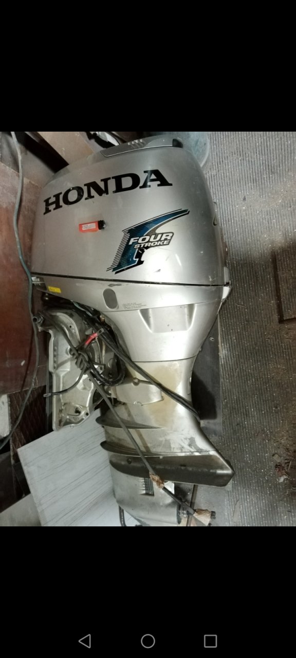

Хонду40 ищи, я думаю подготовить есче один комплект карбов под 50 лысых, надо будет чтоб мне танкист дифузоры прощитал, и желание, комплект будет

казанка м
китаец 20л.с. 4т.
Замена корпуса - нет. Казанка сильно нравится. Первая она у меня . А вот мотор поменять возможно и надо будет.
Но только 4Т
Приятель сегодня скинул мне вариант. На дистанцию переделать думаю не сложнее моего китайца.
Я вот только понять не могу почему он так мало весит ??? В каком месте производитель сэкономил.
Так то и не дорого вроде для 4Т . Может кто юзал такие моторы ? Поделитесь впечатлениями...
так они (40 и 50) одинаковы объемом?...я и не знал. Дааа...поле для фантазии))...там наверное и мозг другой (у карб)?
1 880
Я добился плюс 500оборотов может больше , без измененя угла опережения,
Винт , шаг 141/4 вроде , на 40л.с. 4900 или 5000с заменой карбов 5600 -5500
Да в одном объеме
