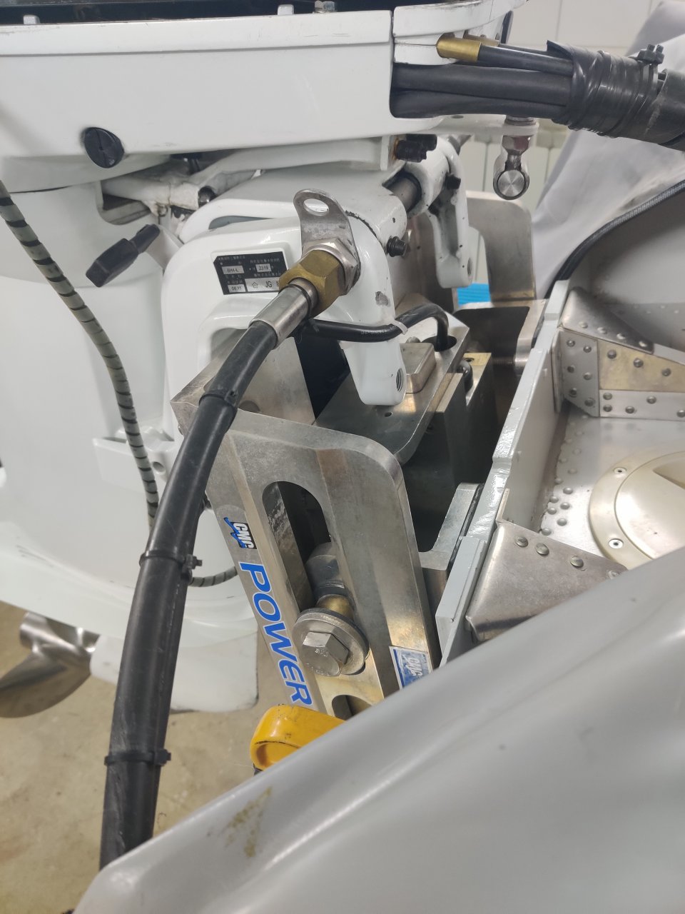

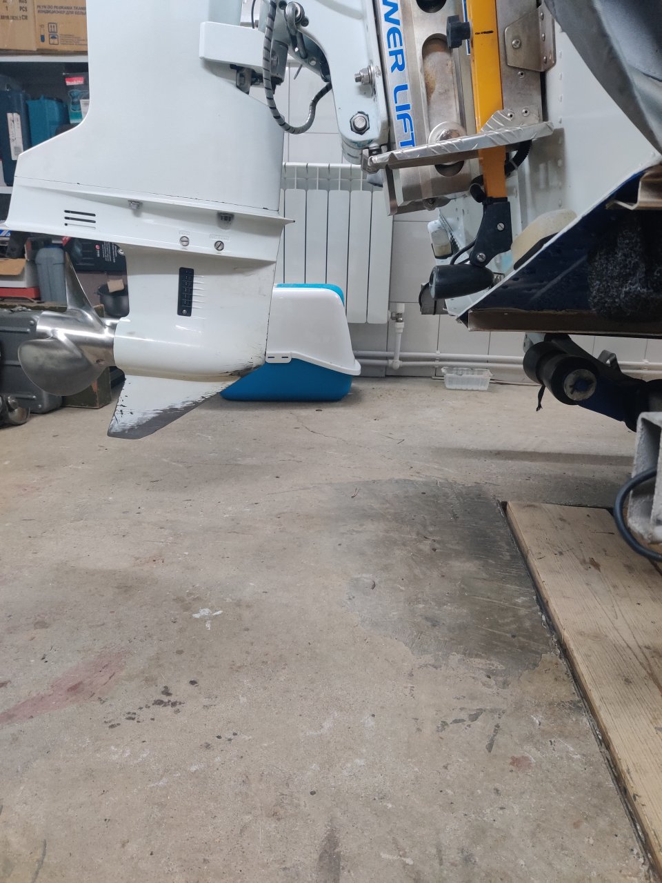

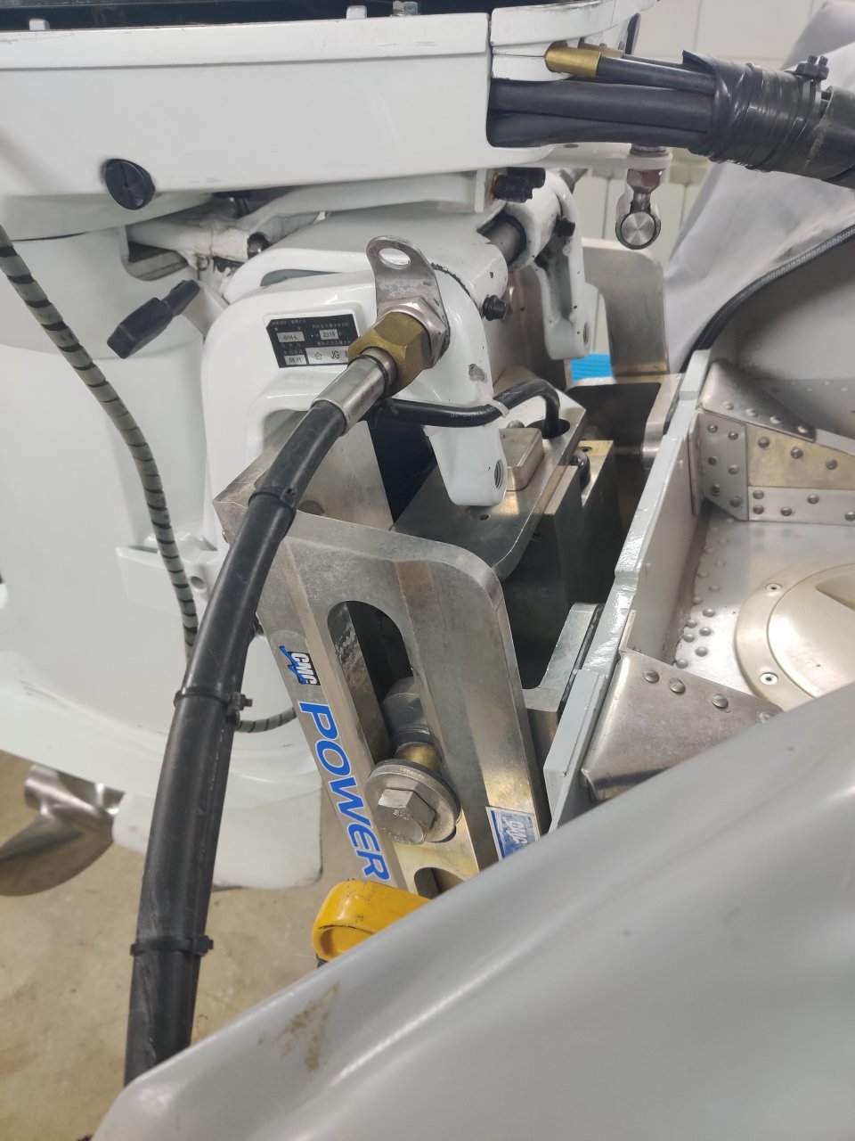

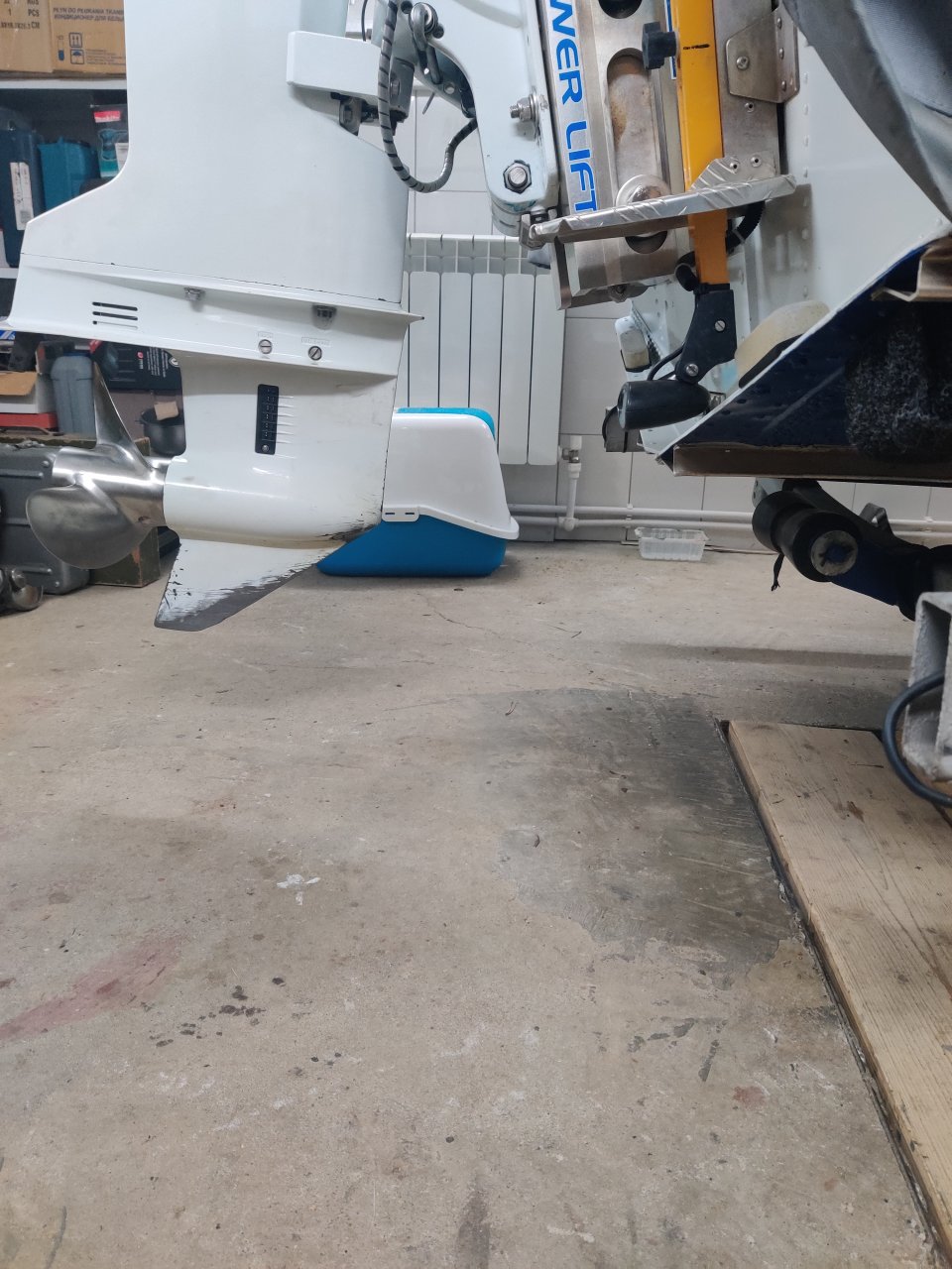

Как и обещал, высота навески мотора со сталюкой. В рабочем положении мотор откинут ещё на дырку.
Боря, тебе бы ещё тримм и вертикальный подъем на гидравлике. Вот тогда бы ты оценил в полной мере работу винта.
Поверь, тонкая регулировка угла мотора тримом, относительно дифферента лодки, да на разной скорости движения- это стоит многого. :yes::good:
Как впрочем и тонкая регулировка дифферента плитами. :yes:
На этом моторе стоит подъемник, не тримм. Хотя в поздних модификациях цилинд заменили. Нигде об этом не пишут, но если порыться в каталогах, то приходит понимание. Не сильно напрягает нашел три разных цилиндра.
Переборка узла ничего не дала. Благо резинки можно подобрать в автомагазинах по 30 р за штуку. Но пришло понимание, куда копать. Замену вроде тоже подобрал, но финансово пока не тяну. К весне думаю заменю.
А лифт у меня очень даже гидравлический. Более того, гидравлика на нем приятная штука, но вполне достаточно механического. Он намного легче и достаточно его один раз выставить правильно, а потом тримм!
С люмишкой на ноге поднимал мотор лифтом, когда по мелякам ходил. Сейчас он в стандарте поднят даже выше.

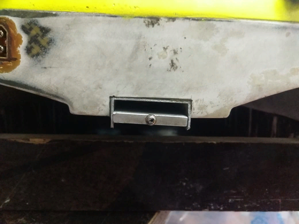

Давно используем встроенные регулируемые плиты. Эффект тот же , что и с выносными плитами.
Плита встроенная в гидролыжу меняет дифферент корпуса очень эффективно.
Чтобы иметь возможность выравнивать крен , встраиваем в днище лодки дополнительно одну боковую плиту.
Одной вполне достаточно.
Причем боковая встроенная плита может располагаться с любой стороны от диаметральной оси корпуса.
Как правило боковую плиту встраиваем между вертикальной боковой поверхностью гидролыжи и соседним реданом.
В таком варианте площадь смачиваемой поверхности корпуса лодки не увеличивается, за транцем ничего не торчит.
Это получается лыжи мало? Или вместо трима устройство? Кстати это и есть "планка Герни", регулируемая.

1 мм высоты интерсептора очень многое решают,
На моем фото не интерцептор , а именно плита. Плита работает под днищем лодки. За вертикальную плоскость транца не выходит.
Плита смонтирована в нише . Ниша встроена в гидролыжу.
В передней части плиты находится ось шарнира. Вокруг этой оси плита вращается сервоприводом и мы можем менять угол плиты относительно горизонтальной плоскости вверх-вниз меняя дифферент корпуса лодки.
Интерцептор работает очень агрессивно. Корпус реагирует на малейшее опускание-поднимание интерцептора. Нужны очень тонкие настройки.Кроме этого интерцептор собирает на себя много мусора с поверхности воды.
Александр, если не трудно, фото механизма привода и самой плиты в лыже, разместите в теме. Либо дайте ссылку, на соответствующий ресурс.
3 907
Абсолютно верно! После примитивных испытаний, выяснилось- что нужен механизм подъема, со скоростью 1 мм в 2-3 секунды. Но это ещё не всё. Очень трудно обеспечить линейность выхода интерцептора, параллельную днищу, с учетом криволинейности последнего. И самое главное, трудно обеспечить электронный контроль выхода интерцептора в миллиметрах. Подобное устройство, даже в самодельном варианте, будет иметь сложную микропроцессорную базу.
А он, то есть контроль, из за высокой агрессивности работы этого устройства, необходим как ни когда, на разной скорости движения судна.
С плитами всё гораздо проще и рассчитать их под конкретный комплект и конкретную нижнюю скорость движения, то же не сложно.
