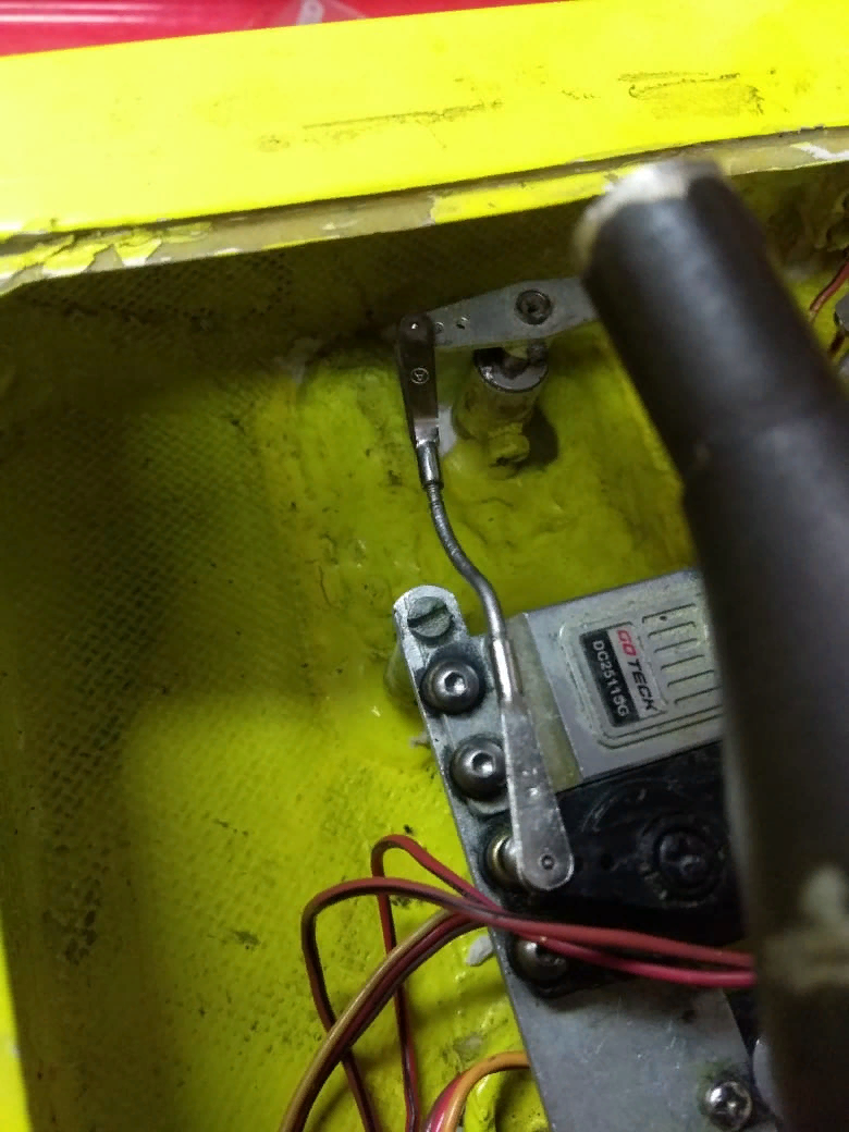

Управляемая , встроенная в гидролыжу плита стоит на самодельной радиоуправляемой лодке.
Лодка полностью изготовлена пацаном 13 лет , поэтому за качество строго не судите.
Привод плиты - стальной шток с передачей винт-гайка. Шток шарнирно соединяется с плитой. Винт с очень большим шагом (по сути червяк) принадлежит штоку , неподвижная гайка с таким же шагом запрессована в колонку - трубу , колонка жестко приклеена к днищу внутри корпуса лодки.
Материал винта и гайки - капролон.
Шаг винта при повороте штока на 45 град. позовляет линейно перемещаться штоку на 10мм.
Приводы плиты могут быть разных конструкций. Просто эта лодка попалась под руку.
Самодельная встроенная плита с самодельным приводом - это не сложная и не дорогая конструкция.
На большую лодку с ПЛМ я думаю все это можно изготовить на коленке из подручных материалов.
Конструкцию эту никому не навязываю , просто разместил , как один из рабочих вариантов на маленьких лодках.

Тогда просто молись, может там наверху услышат тебя и снизошлют тебе благодать! Пацан 13 лет такие, с одной стороны простейшие, с другой совсем не простые, вещи делает, а ты малодушничаешь но при этом и вопросы задаешь.

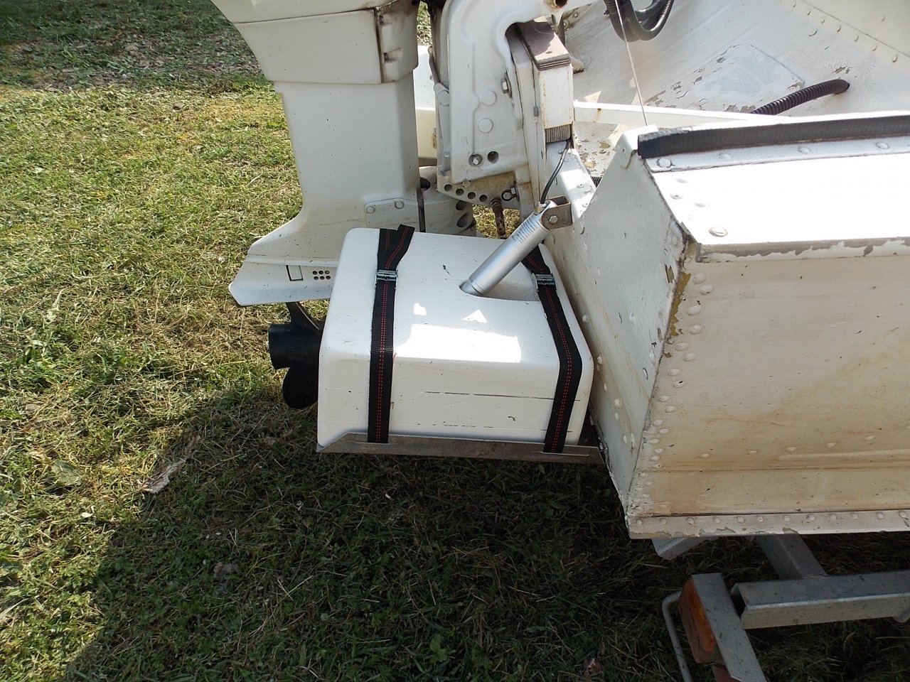

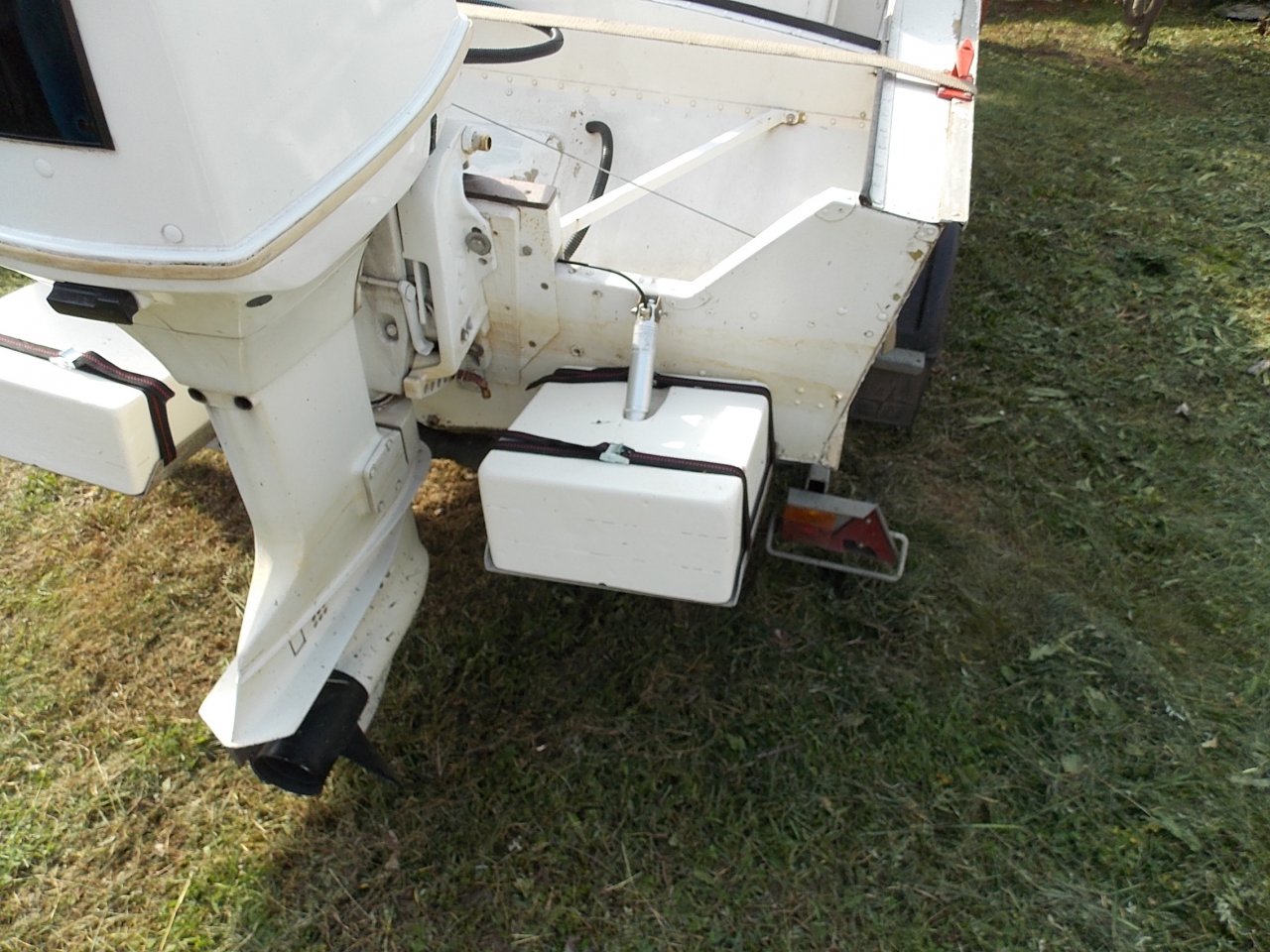

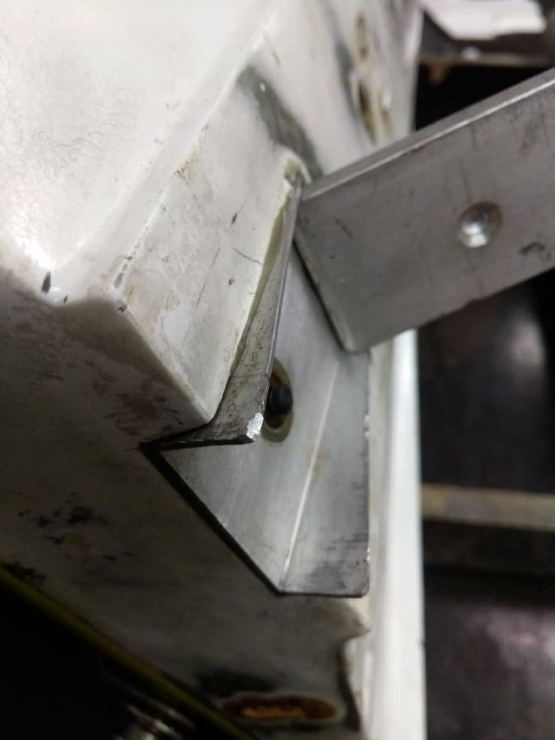

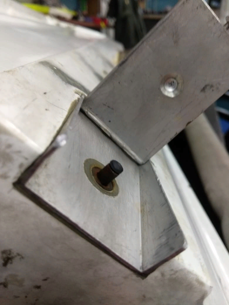

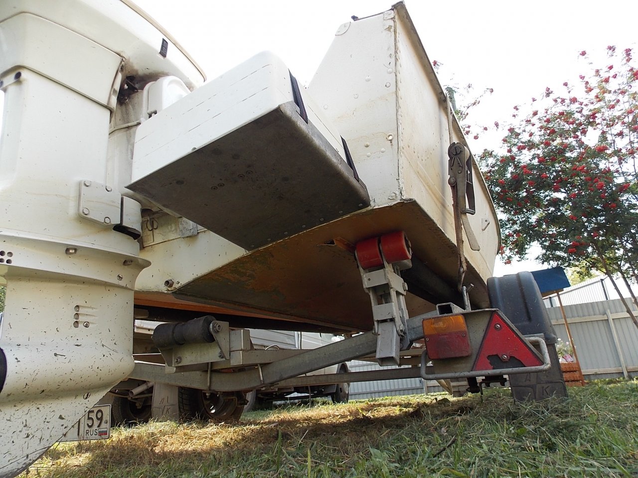

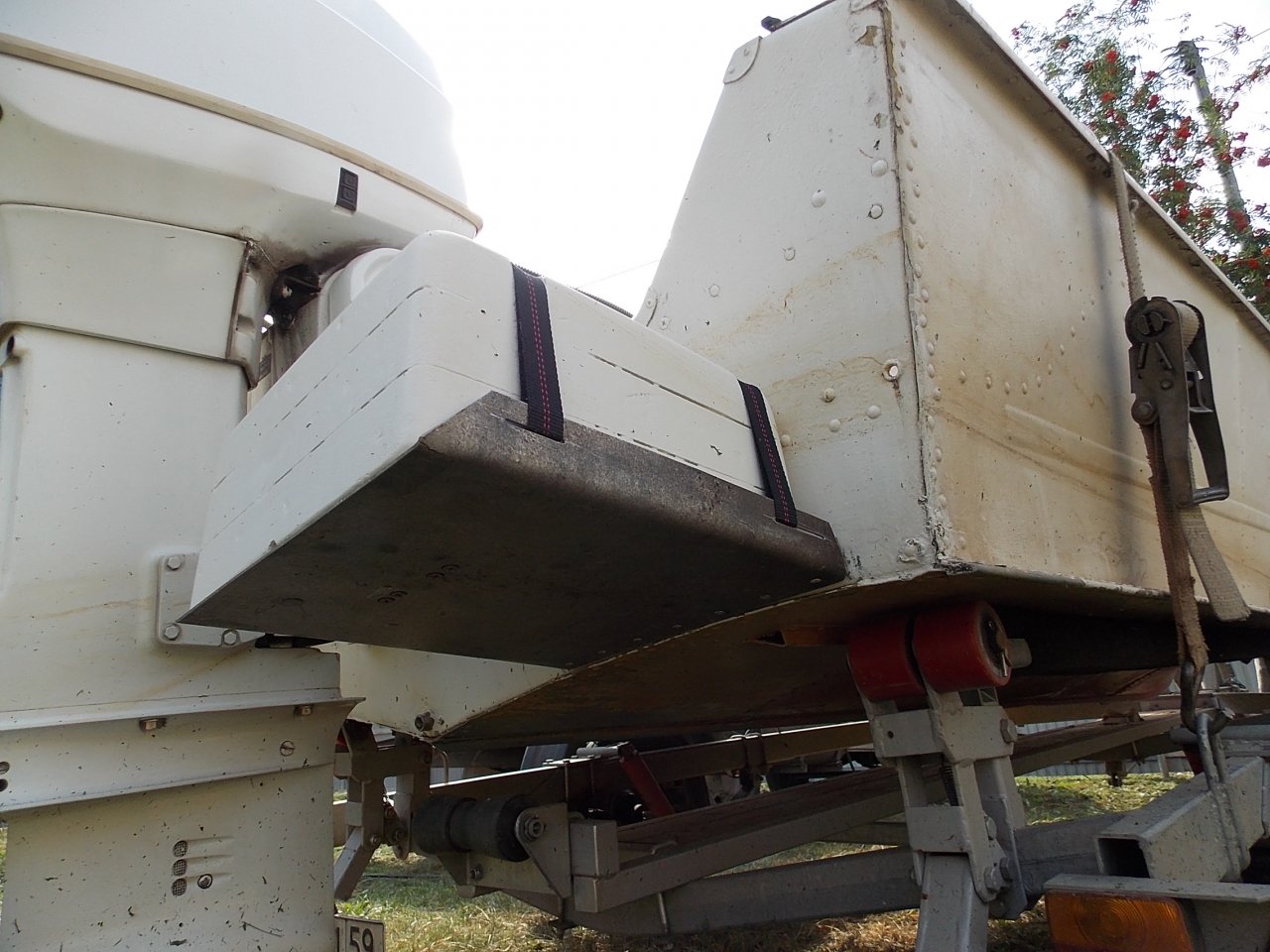

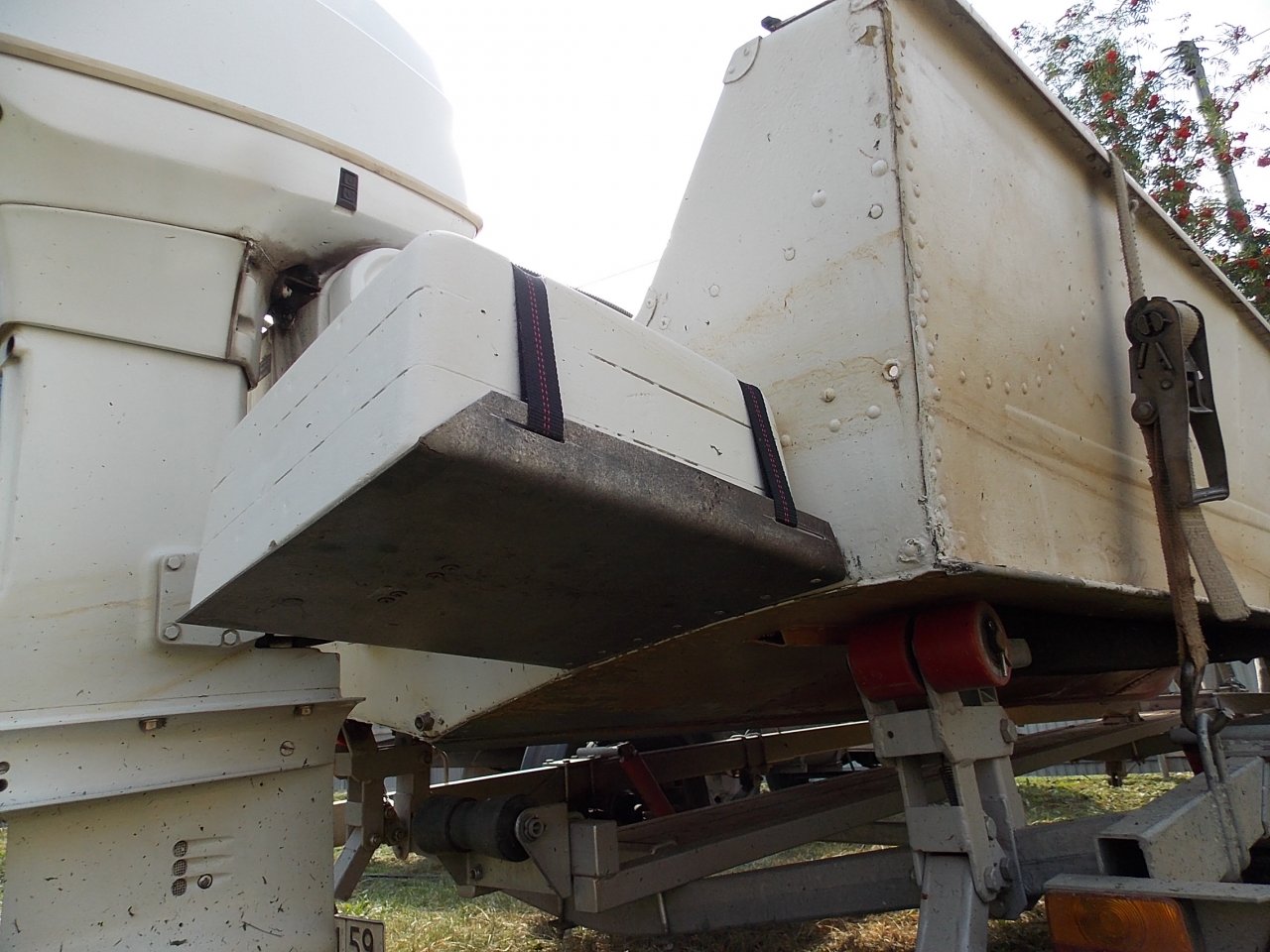

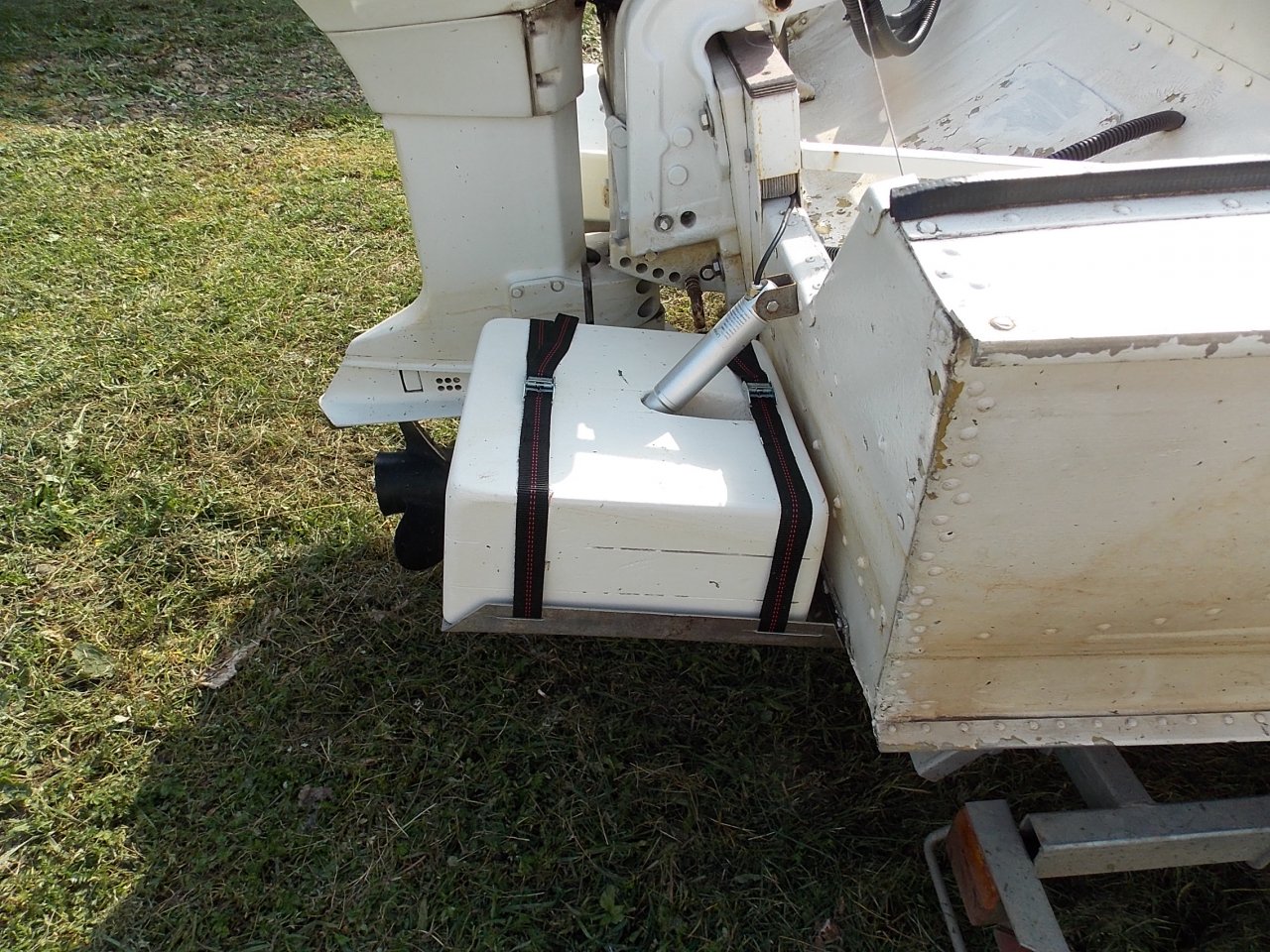

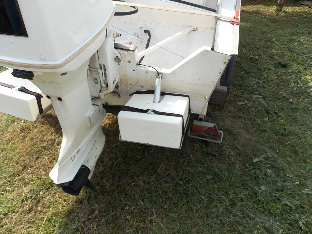

Это мой вариант, с поплавками. На поплавках, свежая экспериментальная краска. Очень мне понравилась.
За весь сезон чистая, без зелени от воды.

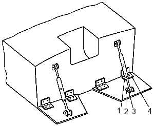

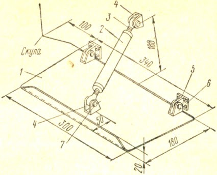

Техническая часть и описание простейших плит есть в КиЯ.
Например тут. http://www.barque.ru/advice/1968/several_models_flaps
Тут об электроприводе и гидравлике. http://www.barque.ru/advice/2005/transom_stoves_excess_or_necessity
Вот здесь расчеты. http://www.barque.ru/shipbuilding/1972/calculation_of_managed_flaps
Тут о практическом применении. http://www.barque.ru/shipbuilding/2005/trimmer_and_transom_stoves_practical_use
И разумеется в поиске, всегда можно найти, как устроена техническая часть плиты.
Спасибо Александр. Конструкция и в правду очень простая и понятная. :yes::good:
В своё время, продумывал аналогичную конструкцию, но не в киль судна и не лыжу.
То есть продумывалась конструкция двух плит на днище, с боку от родных реданов П-4.
Технически- это вполне реализуемо и не сложно. Сложность в том, что нагрузки на шарнир будут существенными и этот узел на днище, надо серьёзно усиливать, иначе Д-16 АТ даст трещины и в очень короткий промежуток.
Врезка швеллеров в днище не планировалась. Продумывалась более простая конструкция, в виде обычных листовых накладок из того же Д-16 и привод вертикально по транцу, на короткий 6 см выступ плиты.
