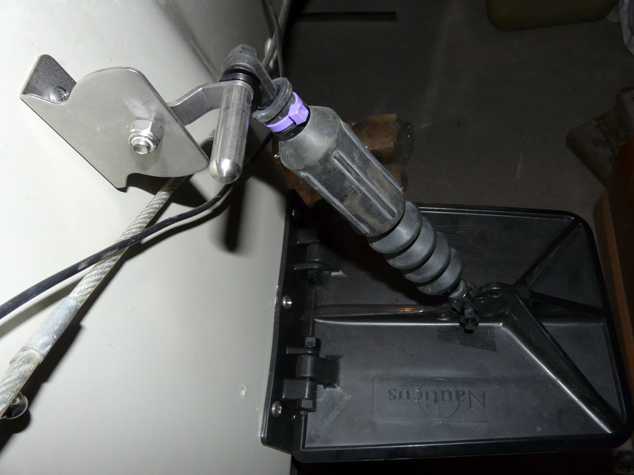

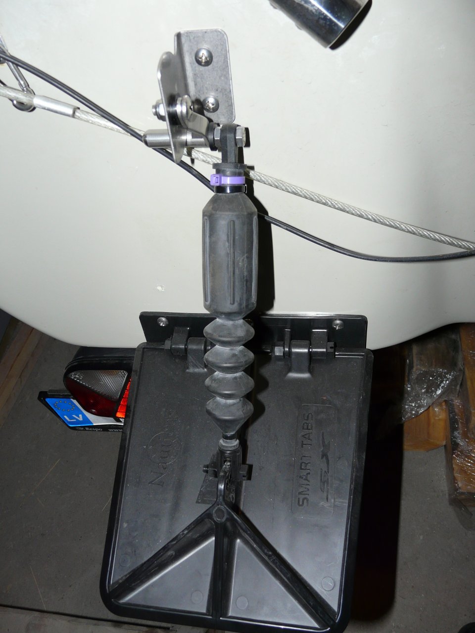

Насчёт транцевых плит ... лично мне регулировать транцевые плиты Smart tabs не было никакой нужды, хотя такая возможность изготовителем предусмотрена ! На сайте производителя был "калькулятор" по подбору саморегулирующихся плит и газовых актуаторов - всё сошлось чётко - результат порадовал, прирост в скорости примерно + 5 км (за счёт уменьшения смачиваемой поверхности корпуса, т.к. кормовая глиссирующая часть существенно поднялась из воды на ходу ) :good: Ни разу не реклама - плитами не торгую.
В своей теме не так давно выкладывал видео как работали плиты именно в воде на ходу !!!.
Себе дополнительно поставил такие "выключатели" - чтобы при спуске с прицепа не упираться плитами в грунт.
При продаже лодка ушла с вместе с плитами - покупатель так пожелал, хотя я предлагал ему снизить цену за счёт демонтажа этих плит в мою пользу.
Удачи в поисках !

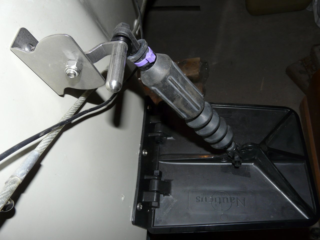

Удачи в поисках !
