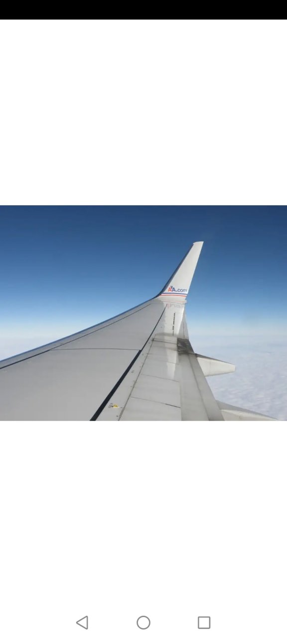

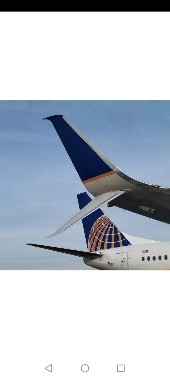

Где конкретно на самолете место с закруглением кромок? Где?
Вот это знаешь, что такое........
218353
218354
Это винглета, она с тебя ростом, конструкторы сознательно идут на её установку и даже чумовое сопративление от этого паразитного элемента, не перевешивает пользы от неё.
А она всего навсего предотвращает перетекание ( замывание) потока через торец крыла. И на вертолетных винтах, тоже идут на эти паразитные жертвы, лишь бы предотвратить "замывание".
А ты добровольно кромки скругляешь.
Это для топливной эффективности. И заказчики новых ВС ставят это обязательным условием для поставки.
