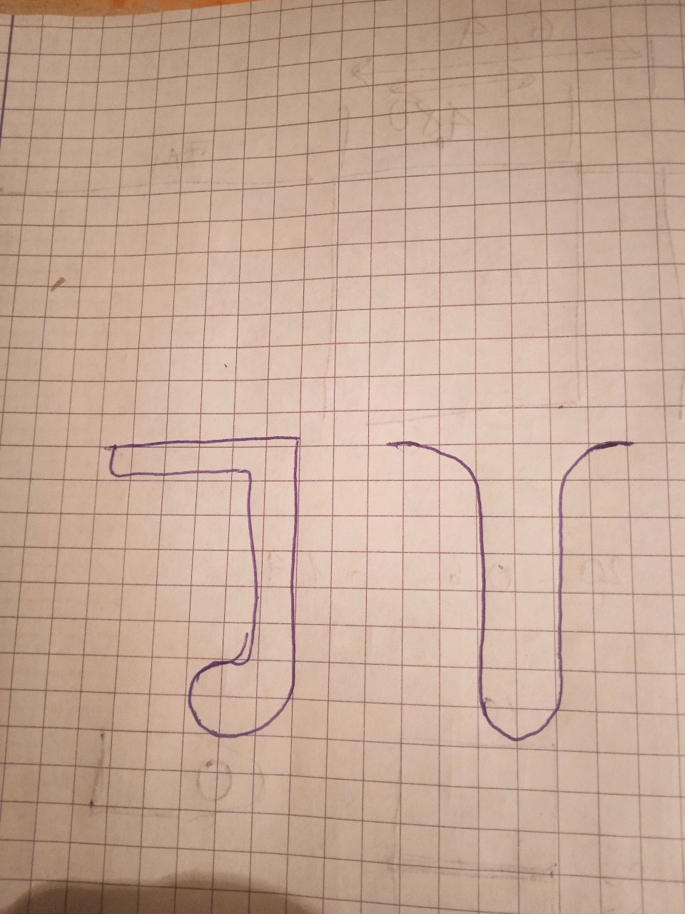

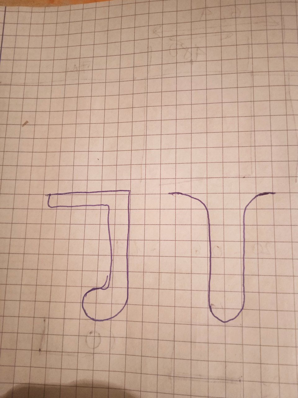

Это разновидность редана. Острый угол не нужен. Даже на самолёте, он не острый. А там скорость потока намного выше. Важнее место и правильное расположение по горизонту.
9 641
6 392
Где тут редан? Это профиль гидрошайбы, насколько я понял.
