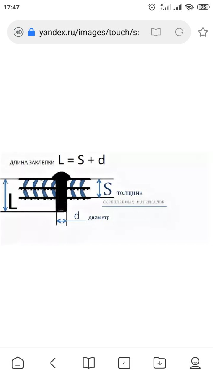

Если заклёпка гнется, то это свидетельство тому, что она длиннее чем должна быть.
Вот формула ...если не ошибаюсь
:shock: А я делал так:
Длина стержня заклепки должна равняться общей толщине склепываемых листов, сложенной с величиной Р, необходимой для образования замыкающей головки; для полукруглой головки Р = 1,5d, конической — 1,3d, полупотайной — 1,1d, потайной — 0,9d.
Это отсюда: http://okafish.ru/300/121_134_1.htm

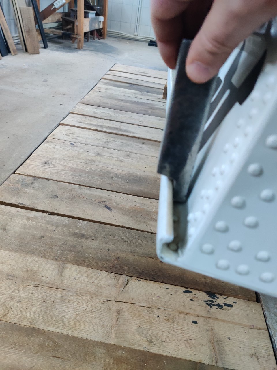

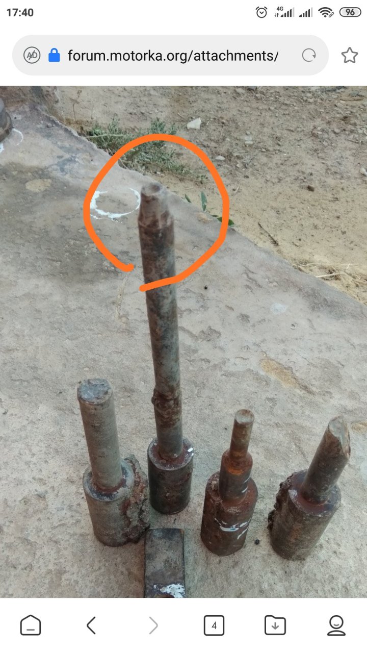

Так же у себя при ремонте пользовался подежкой с проточкой, для более удобного захвата клёпки... так сказать.
В основном носу, где держала подежку только одна рука
А вот за виды поддержок отдельное спасибо. именно то что сейчас хотел найти, потому как намучились мы с этим молотком, а дальше, похоже, еще хуже будет клепать.

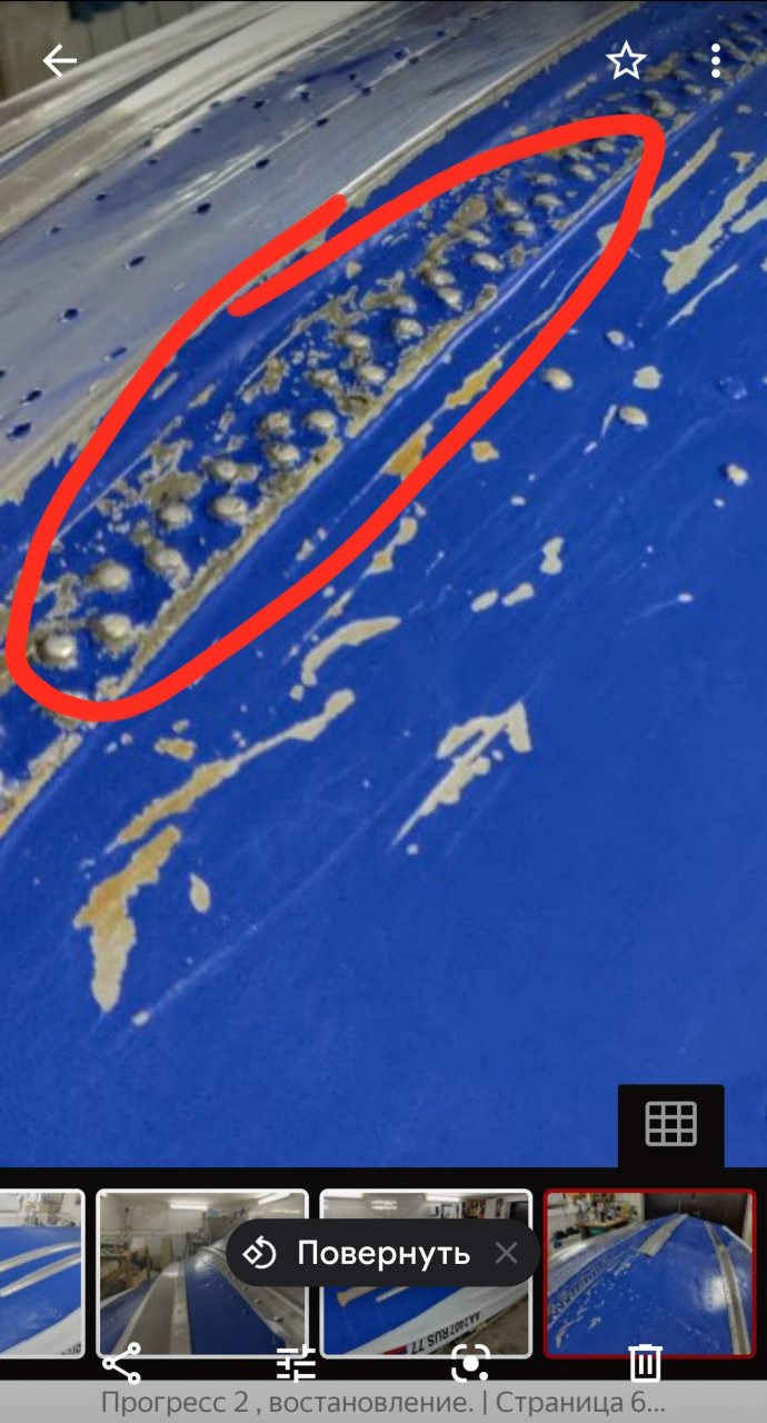

Ты Андрюху здесь особо не слушай, он красить вроде умеет, а природу процессов не знает. Троечник, короче... С химией у него кол с минусом :lol:
Тебя неудачника в лодкоизменении слушать :hahaha: маляр професеонал покрасив пол жигуля:hahaha:
На фото кстате работа таких професионалов, камнями между заклепками краску пообдерало :hahaha:и недели непрошло :hahaha:все, плакировка ободрана ,лодке капут:hahaha:

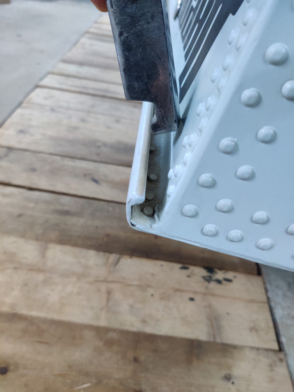

Получи банан по химии и физике. Это то место, где лодка бъется о камни на Оке. Мы обсуждали острые камни , которыми изобилуют берега. Объясняю для троечника: в таких местах любая краска слетит и любой альминий будет кородировать. Каждая царапина - минус к оксиду и образование нового оксида из нетолстого металла. Если чистить алюминиевую кастрюлю до блеска каждый день, ей в течение года придет конец. Курс химии средней школы, 8 класс!
Так что не нужно вырывать детали из контекста.
Ты нахваливал Раптор, но в итоге сознался, что подрал о камень, о единственный камень, Карл! И это замалчиваешь. Короче, снова обосрался!

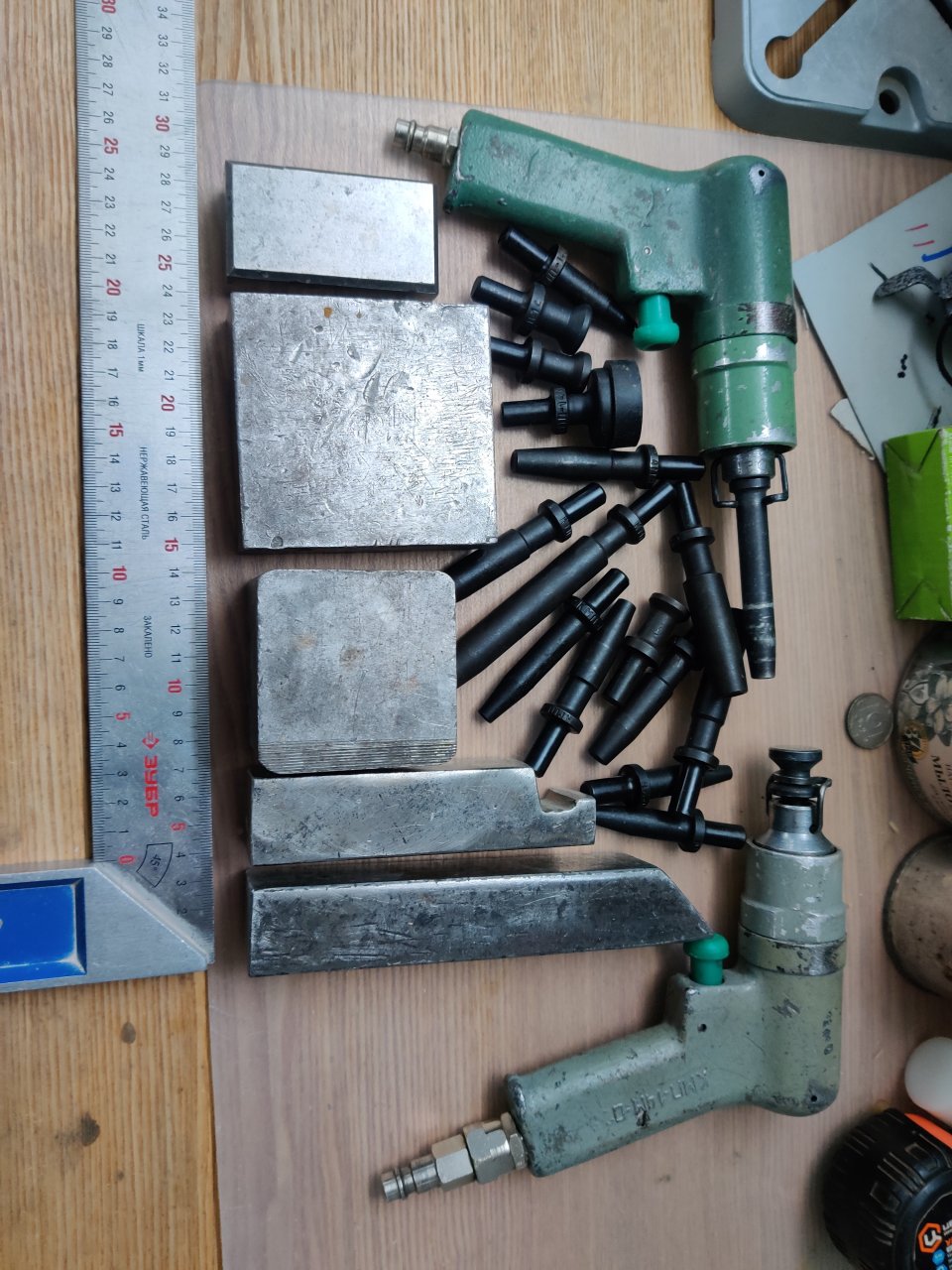

Не спеши. Скину свои поддержки. Часть с МИГа, часть самопал. Там не все так просто. Многое зависит от формы и веса, но главное, это длина заклёпки, соотношение диаметра и толщины пакета и ее податливость.

Дело ещё в том, что ты перфоратором клепаешь. Я ничего не попутал? Им можно десяток заклепок загнать, имхо, и там, где этой громадиной работать удобно, но где речь идёт о тысяче... Здесь, отчасти вторая сторона медали.
Когда мы с сыном лодку переклепывали, везде где только возможно, я старался работать в одиночку. Так каждую заклёпку чувствуешь и брака почти нет. В паре с этим дело обстояло похуже.
Ничего не попутал, действительно перфоратором..
Так а где пневмомолоток взять.. :unknown: А ты чем делал?
Да и поддержки у Олега здоровские, я конечно на работе могу такие же сделать, но мне их оттуда не вынести, у нас с этим очень строго..
А в гаражных условиях неотфрезеровать.. Только если из подходящей болванки, с помощью болгарки придать похожую форму.

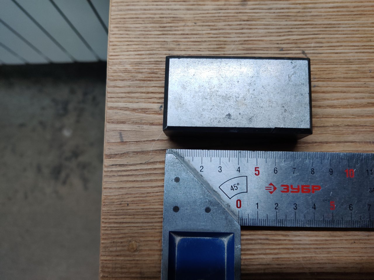

Вот мой набор. Самая ходовая поддержка под мои КМП 14 и используемые заклёпки - 8х2.4х4 см. Использовал и другие железки в качестве поддержек в нескольких местах, куда не мог добраться.
Длинные поддержки делал сам из стального квадрата 3х3 обычной болгаркой. Ничего там сложного нет.
