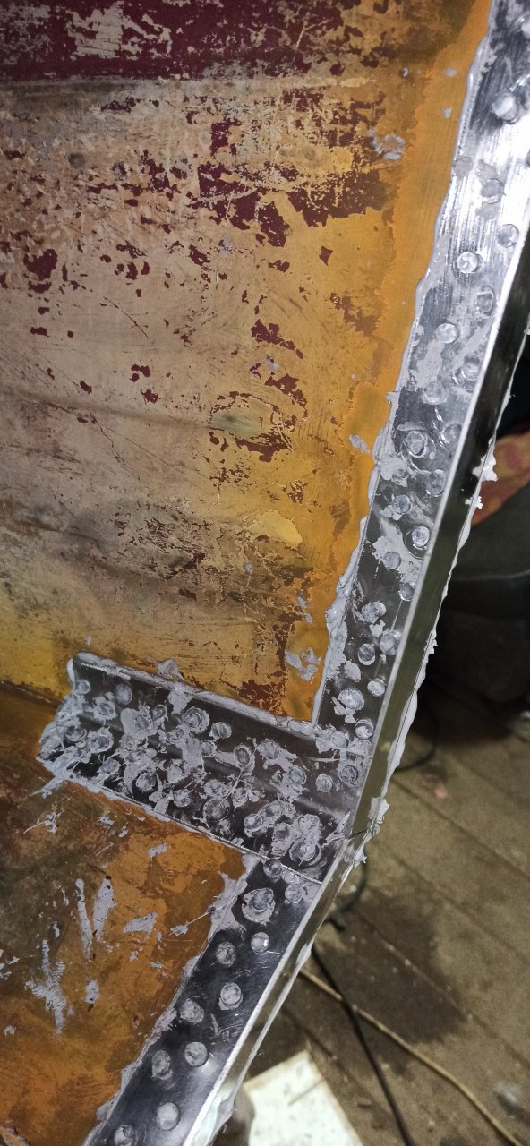

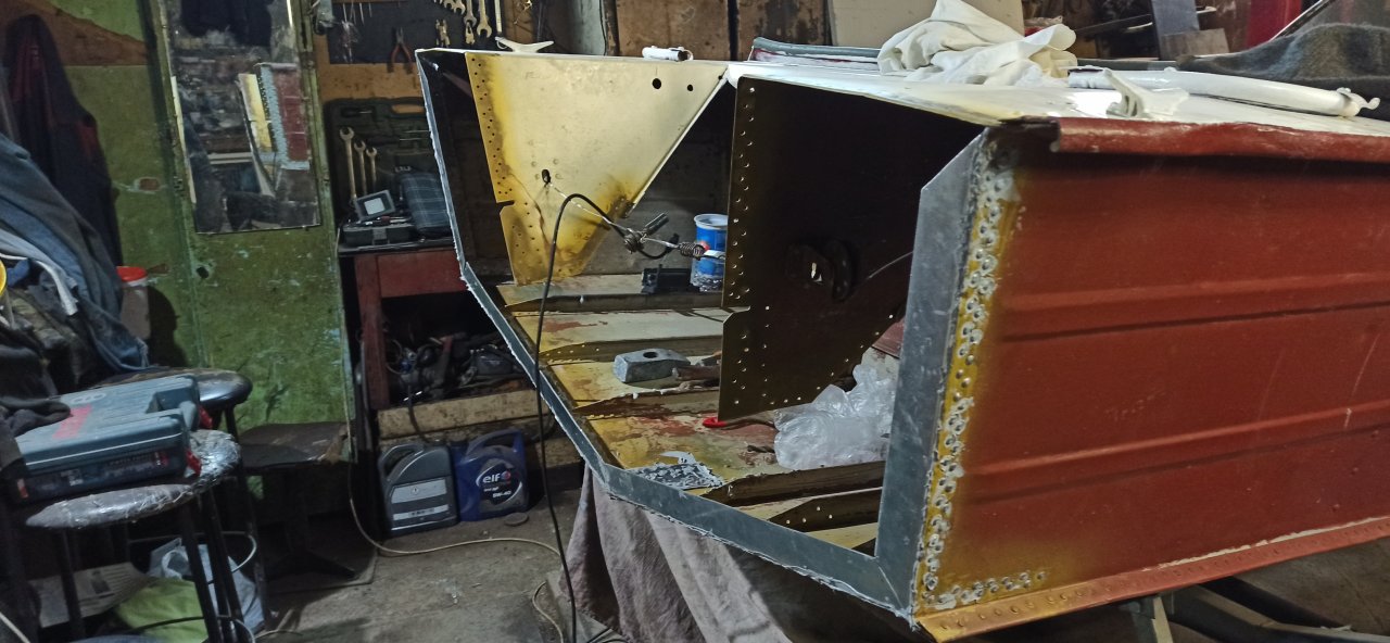

Грунт с герметиком отлично сработались. Грунт сидит намертво, герметик к нему прилипает - фиг сотрешь))
Приклепали 4 уголка и углы: киль и стрингера.
Ну и медленно же все это идет.. Ушло часов 10, правда с перекурами и чаепитием)
Некоторые места переклпывал несколько раз, где то не удобно подлазить- держать.
Ну и как, и обещали, все перепачкались в герметике)) :pardon:

Костя, после того, как заканчиваешь клепку, герметик с наружной стороны стираешь ветошью с растворителем. Получаешь чистенькие заклепочки. Потом сложно будет.
9 751
6 540
9 751
6 540
Так вот надо было.. :pardon:
Закончили уже в 12 часу и мысли были - скорее домой))
Меня Илья зовут:snimau shlyapu::)
Покажи ещё, как замыкающие головки получились. По первости и без сноровки брак бывает. Должны они выглядеть как родные.

Как то так:

Есть некоторые, которые смазанно получились, на бортах. Думаю переделывать их или так и оставить.

Не разберу. Все в герметике. Изнутри я тоже чистил ветошью с растворителем. Так контроль легче делать. Более того, поддержку тоже нужно чистить. Когда она проскальзывает от герметика, получается брак.

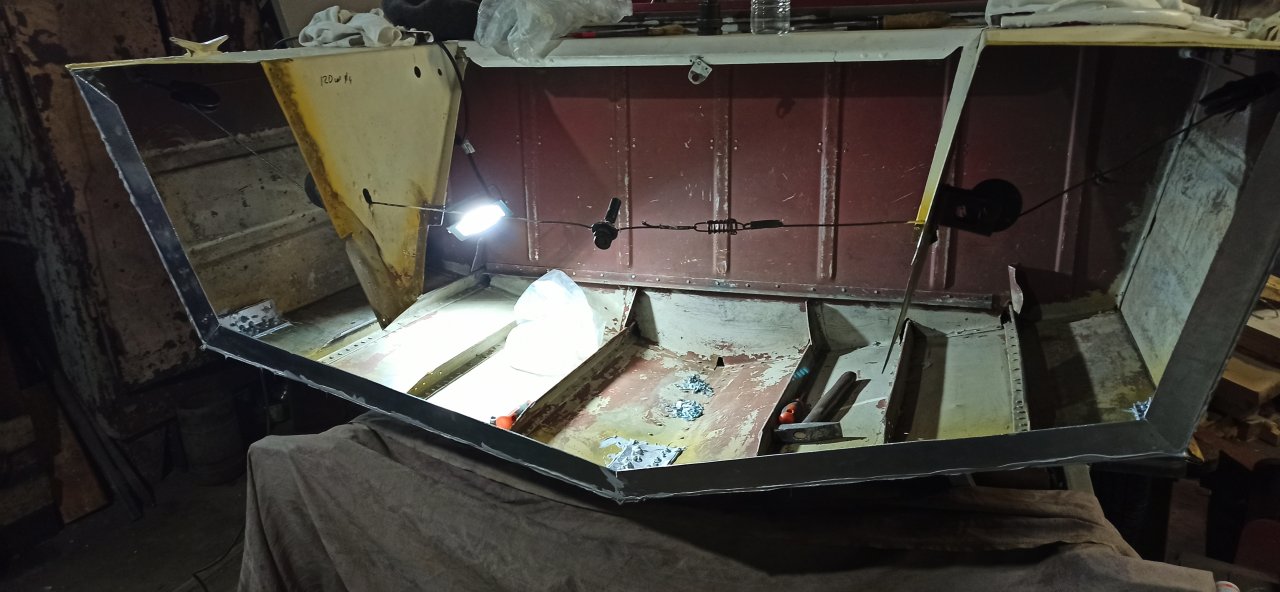

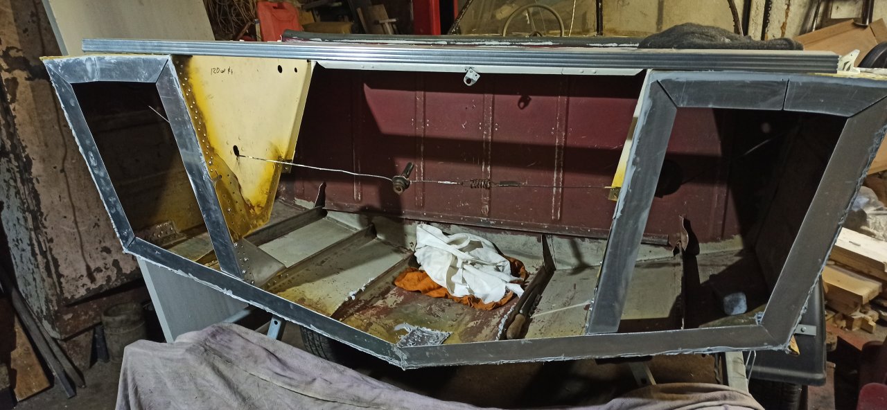

Доклепали оставшееся.. Верхняя часть получилась отвратительно.. :(. Особенно в углах.. Поддержка ( обычный молоток) плывет по заклепке, заклепка гнется и расплющивается. Оставил пока так, сил и терпения уже не хватило пересверливать и клепать по новой. К тому же не факт что новая будет лучше.
Надо отдохнуть от лодки, а то совсем что то "запарился"..
Займусь другими делами, а потом со свежей головой гляну, что совсем плохо, переделаю, что более - менее оставлю и буду думать из чего и как вырезать кормовой лист.

Если заклёпка гнется, то это свидетельство тому, что она длиннее чем должна быть.
Вот формула ...если не ошибаюсь
199131
Так же у себя при ремонте пользовался подежкой с проточкой, для более удобного захвата клёпки... так сказать.
В основном носу, где держала подежку только одна рука
199132
