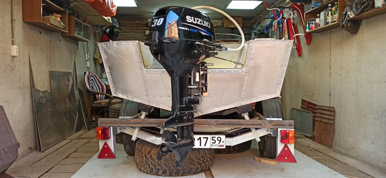

Мотор наоборот высоковато стоит, прохваты идут даже при небольшом маннврировании. Я когда транец делал, его на 20 - 25 мм поднял.
У меня получается обратный эфект какой то. Если я загружаю лодку, обороты и скорость поднимаются, в одного и обороты и скорость меньше..
3 907
А.... Стало быть наоборот, винт кавитирует немного, а после загрузки погружается в более плотный поток воды.
А я подумал что винту тяжеловато от крена, когда один в лодке.
Надо конечно смотреть всё по факту на воде.
Потому что ты грузишь позади себя, нос отлипает от воды, смачиваемая меньше становится.
Опускай мотор на место, пробуй "дальние дырки", отлипляй нос от воды.
" Дырка" И так предпоследняя стоит.. Ставишь по середине, скорость падает, обороты не ростут. Выше, на максимальном удалении от транца, прохваты даже по прямой начинаются и петух появляться сзади..
9 745
6 513
Попробуй опустить мотор и поиграться с дифферентом.
а мотор поднят проставкой под струбцину или весь транец поднят на 2 см? не отследил сей момент
А что дал подъем на 2,5 см?

Вот так:

Весь транец поднят.. :unknown:
Тогда грузи максимально зад. У меня так же, баки и аккум сзади. Если иду без пассажиров (вдвоем с женой) - весь груз назад, если с детьми - то тогда уже бомболюк гружу. Лишь бы сдвинуть момент прилипания носом на несколько километров позже. А там глядишь может решишь электротранец поставить ))
