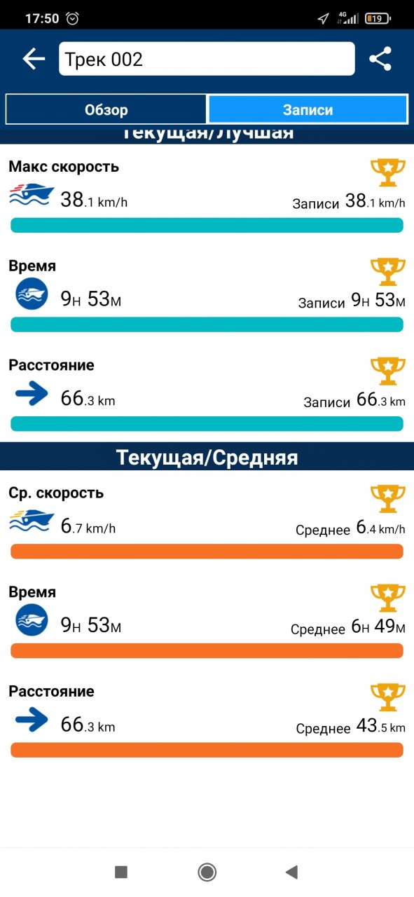

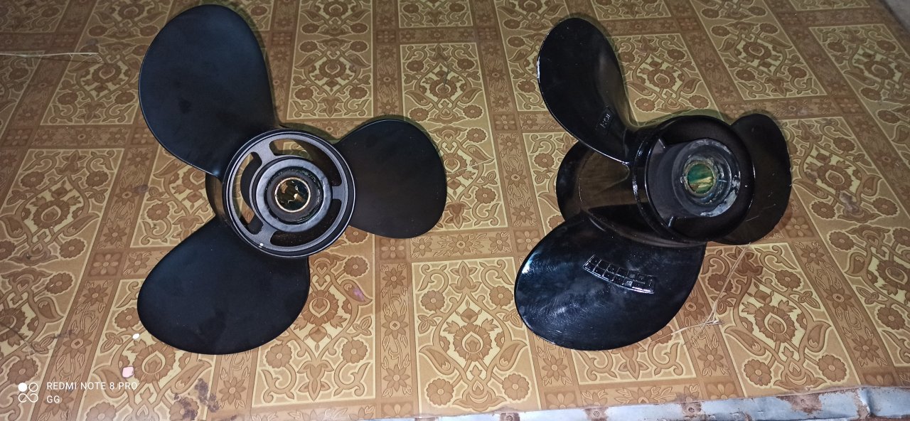

Ну вот, значит.. Поменял я вчера винты, поставил Солас.. Находил сегодня 60км. Сжег бак бензина (25л) Итог:
Скорость упала примерно на 1,5 км/ч. Стало: 38,1 км/ч.
Обороты тоже упали, сейчас на полном газу 4800 - 4850. Было 4950 - 5100.
Да, заметил, что на родном винте кромки острые, а на Соласе закругленные, а та, вроде, на мой дилетанский взгляд все остальное такое же.
16 492
1 260

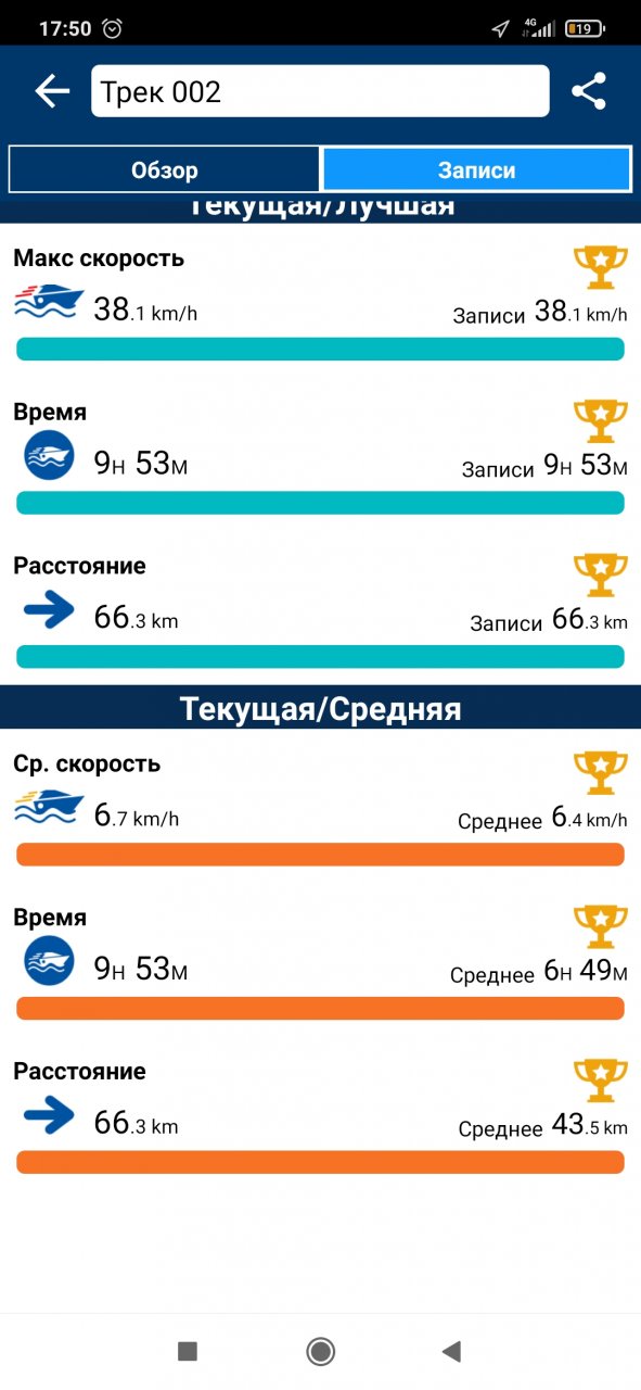

Два винта с шагом 13. Проскальзывание у обоих 15% что в точности подтверждает идентичность упора и шага.

Я поставлю обратно родной, а Солас про запас положу. До конца сезона. А зимой Отправлю Адмиралу. Пусть что нибудь с ним придумает:snimau shlyapu:

Просто может статься, что надо будет родной винт ремонтировать, он уже у меня "коцаный" маленько, я писал раньше, об камни зацепил..
Может его и перегнуть под 12 шаг?:?

Можно ещё и Солас, на 12 поменять, у кого ни будь.
Нет. Он будет 11 " по факту и скорость упадёт.
Хочешь понимать солос?
Воткни в свой калькулятор вместо
1" = 25,4 мм Воткни 1"= 25 мм.
И твоя безтолковка поймёт, почему у тебя не срастётся на калькуляторе.
Читать то ты научился, думать только не умеешь.

Я прекрасно считаю и без калькулятора.
Очевидно ты и это не понял.
Мало того что не понял, так ещё и не проверил.
Мой расчет 19 шага.
Исходные данные.
Шаг 19
Обороты двигателя 4000.
Редукция 2.43
Соответственно обороты винта 4000:2.43=1646 об/м.
19 дюймов = 482.6 мм =0.0004826 км.
Соответственно 1646х0.0004826=0.793 и умножить на 60 минут=47.6 км.ч
Винт без скольжения работать не может.
Значит, 47.6-7%= 44.2 км.ч
Расчет шага 13.
Обороты автора. 4800.
Редукция 2.09.
Соответственно обороты винта. 4800:2.09=2296.6
13 дюймов=330.2 мм.=0.0003302 км.
Соответственно 2296.6х0.0003302=0.758 и умножить на 60 минут=45.4 км.ч. Калькулятор дает 45.3, округляет как и положено ЭВМ.
Значит 45.4-15%=38.5 км.ч.
У автора скорость 38.1 км.ч.-это значит что точный процент проскальзывания был равен 16.
Ну и где ты тут увидел 11 шаг?
И где ты увидел, что в дюйме 25 мм?
Двоечник, ты короче! :jokingly:
