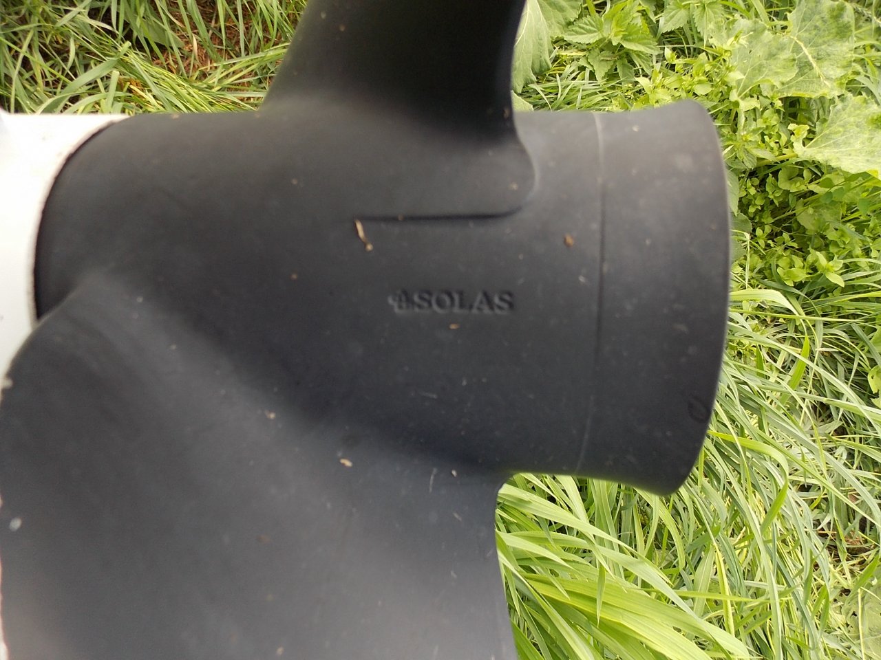

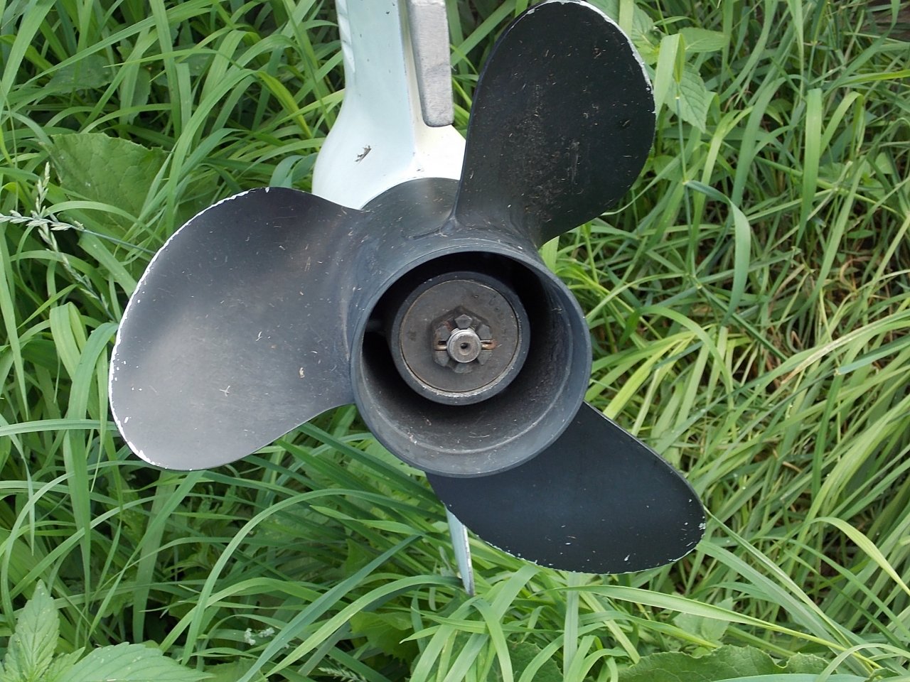

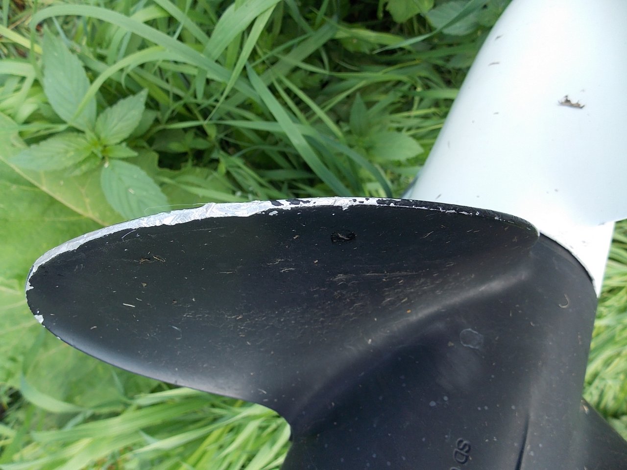

Мой Солас, был установлен на мотор в 2017 году. https://forum.motorka.org/threads/10823/post-331591
С тех пор, он прошел не одну сотню километров. (тема, река Кама) Повидал камни, топляки, песок, наматывал на себя траву и даже проволоку Ф6 мм.
Шаг у него соответствует заявленному- это подтверждает математика.
И вот как выглядит этот винт, сегодня.
Посмотреть вложение 208808Посмотреть вложение 208809Посмотреть вложение 208810

Покажи свою математику, давай посмотрим, как он у тебя "соответствует". Опять ты бред теоретический несёшь, я даже на глаз вижу ложки на лопа.. стях твоего винта, какая нах там может быть математика.
Шагу написанному он точно не соответствует, ты бы сначала промерил, прежде чем заявлять.
