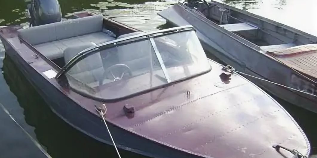

Днепр шёл с завода в нескольких комплектациях, надо смотреть шильду, в частности с ходовыми огнями и без.
ЕМНИП комплектация 2, была как раз с огнями, родные ходовые огни стояли на палубе, чуть внутрь от кнехт.
Вот родные ходовые огни, если у тебя на палубе нет отверстий,значит у тебя с завода их не было.

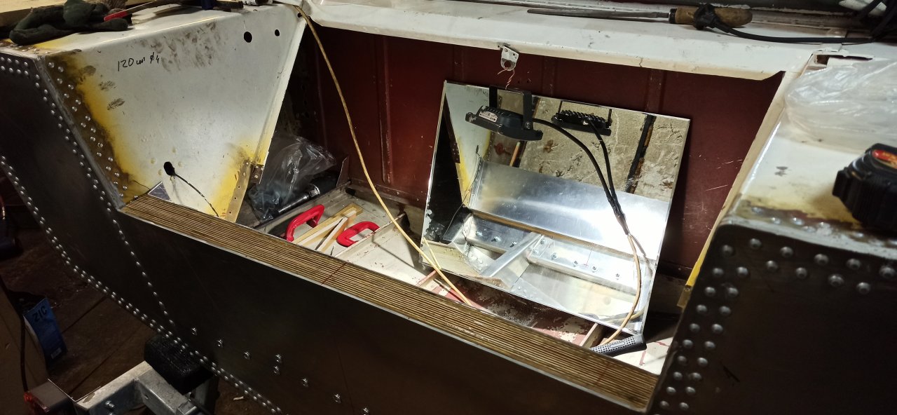

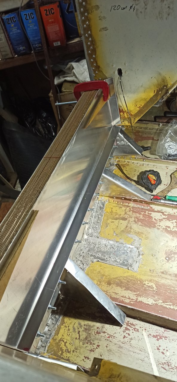

Доделал вчерашнее, все заклепал. И начал сегодня рецесс делать, решил его из нескольких частей собирать, целиком нет возможности выгнуть.

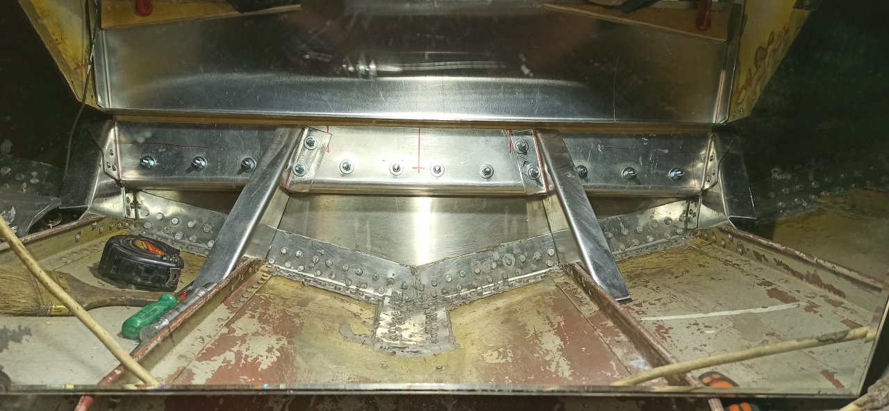

:?Кницы уже приклепаны.. Не вариант их отсверливать и переделывать:unknown:. Доску поставлю, по центру буду делать еще 2 кницы, побольше. Что значит: малконуть?
Малкуется профиль , это изменение угла полок . Обычно в уголках между полками 90 град. а тебе нужно 100- 120 или наоборот 80-60 ,
На центральные косынки добавь валетом вверх дополнительные косынки к дну рецесса , пожесче будет .

Остался я без воздуха.. Сегодня пришла машина в ремонт, долгострой, пришлось лодку в свой гараж угнать.. Он хоть тоже отапливается, но компрессора у меня нет:unknown:
Буду рецесс на вытяжные заклепки доделывать.. Или опять перфоратором мучаться:(

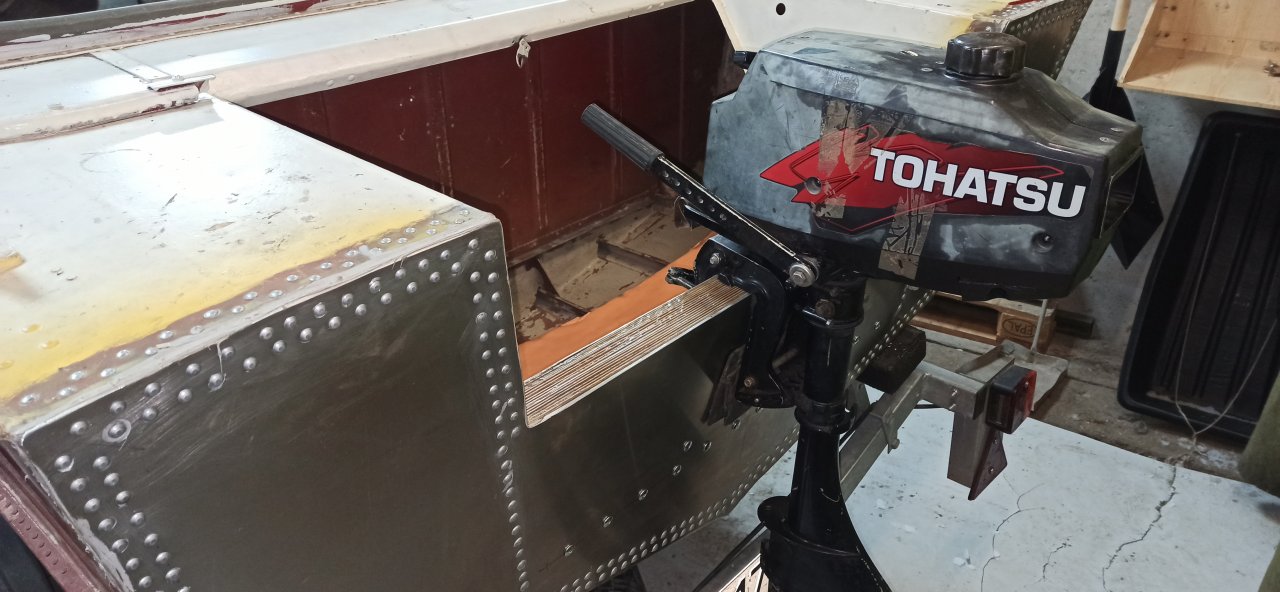

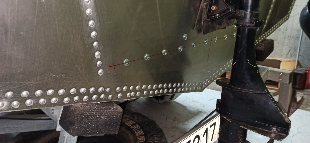

Накинул сегодня моторчик Тоху.. Кавитационная пластина получилась сантиметра на 3 ниже киля!! Хотя я поднял транцевую доску на 2 сантиметра.. :shock:
Это что же получается, еще надо поднимать?!? :?
Или попробовать 30ку повесить и посмотреть?! Но ведь длина ноги у них должна быть одинаковая, оба мотора размера S !
9 634
6 374
Нет никаких проблем, если 30 со струбцинами, как этот. Все равно не поймёшь, пока на воду не спустишь, но вроде низковат.
1 884
Лучше ниже чем выше, да и без струбцин зажимных ,а на болтах , всеравно ведь есть регулировка высоты
