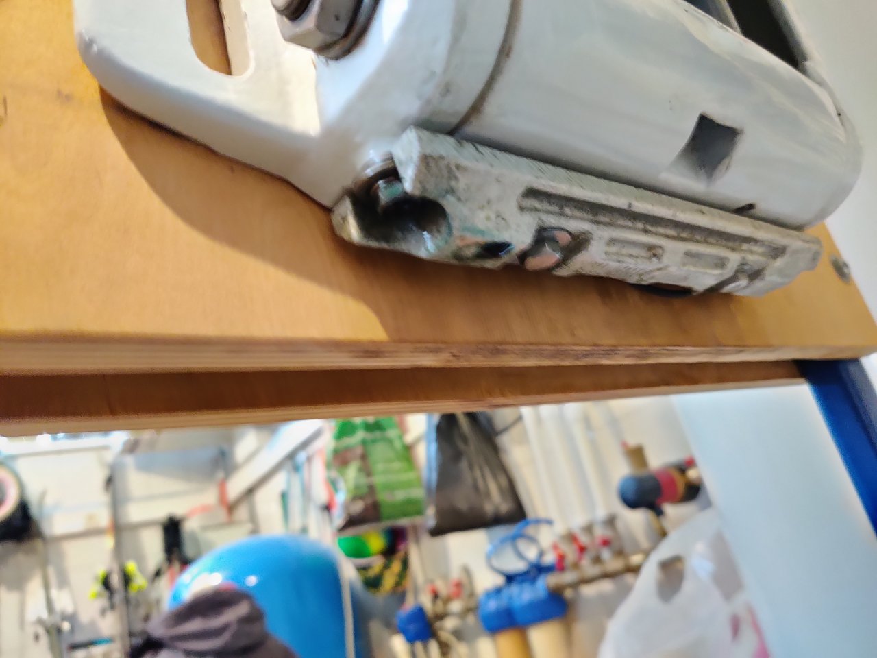

Андрей, в этих винтах латуни 0,0. Это все современное электрохимические покрытия, имхо.
Да не.... Я имел ввиду, что латунь нормально дружит с алюмом электро/химически....
На обяхе утки с завода были прикручены на такие болты с гайками, дык через 50 лет открутились без проблем. А машинка, ролики, подвеска роликов оцинкованные были, Дык в хлам нах. в местах контакта с алюмом.
Ну вот на Крыме тридцатилетнем могу показать.... Там ещё сзади шпеньки латунные стоят, не долезть сейчас до них...

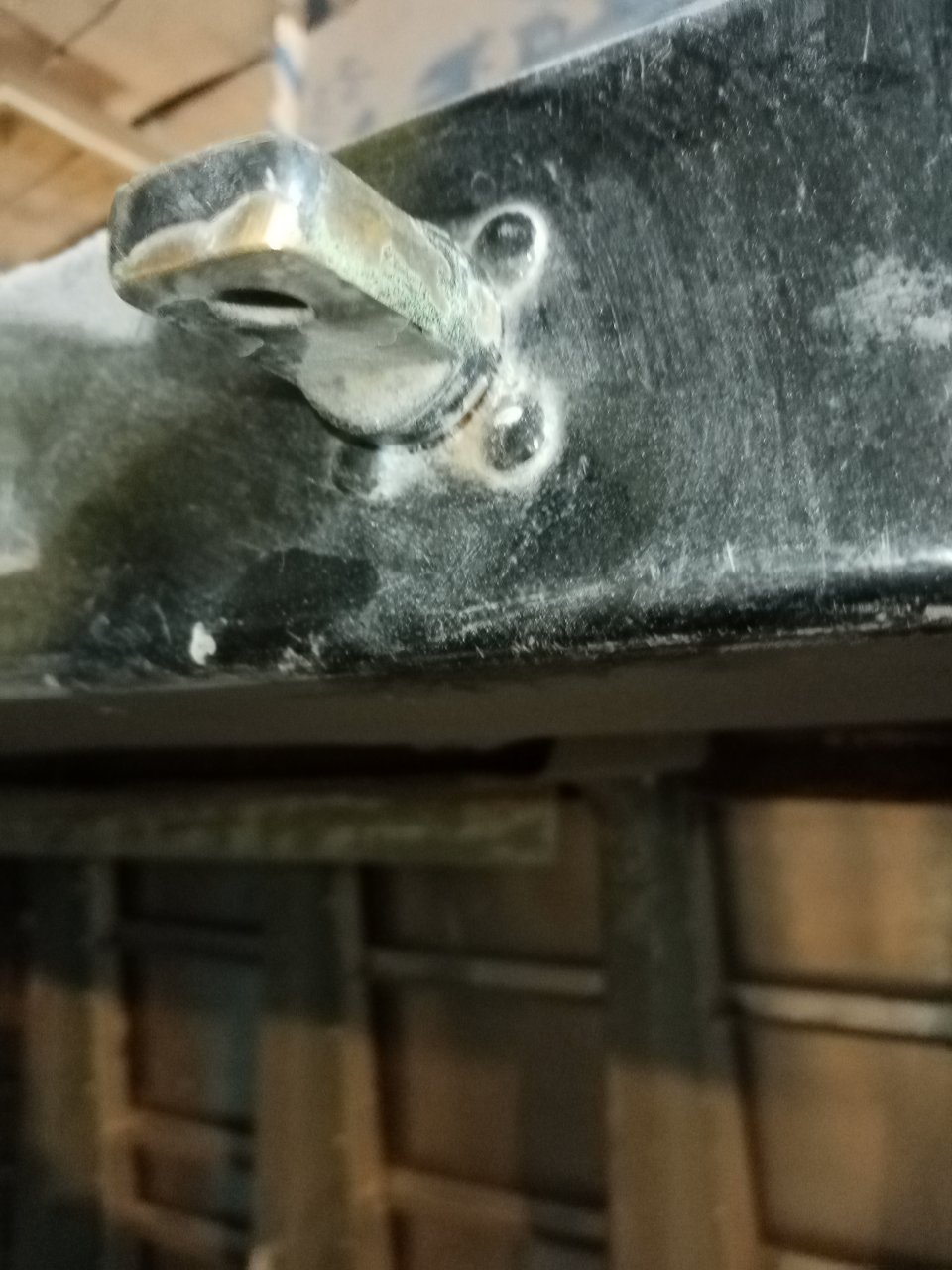

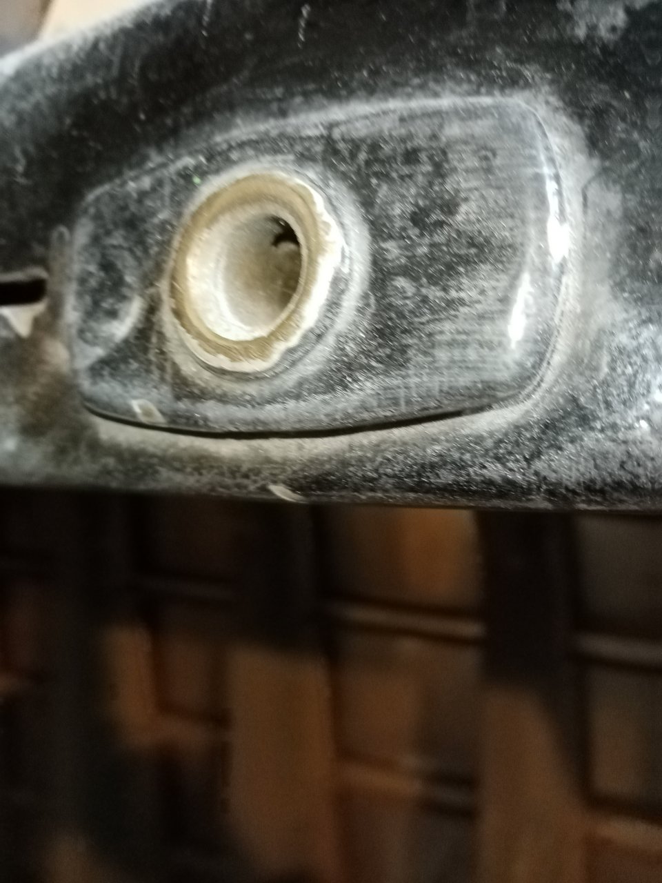

На Днепре тоже что-то было прикручено на медь или латунь и было это в районе потопчины. То-ли утки, то-ли подуключины, или ещё что-то, уже не вспомню. Открутилось на ура, в то время как черняга ломалась (снимать ее даже быстрее и приятнее было).

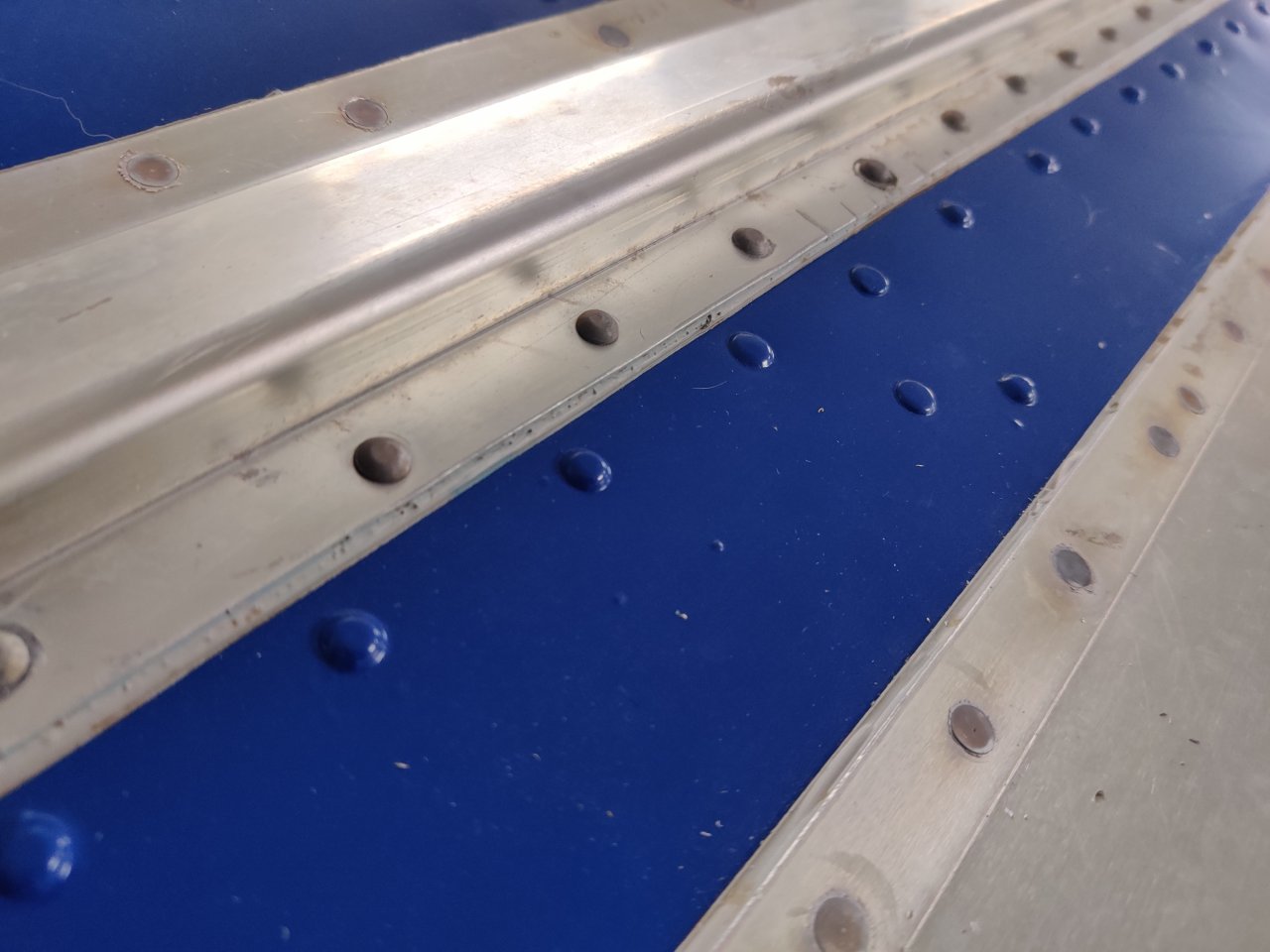

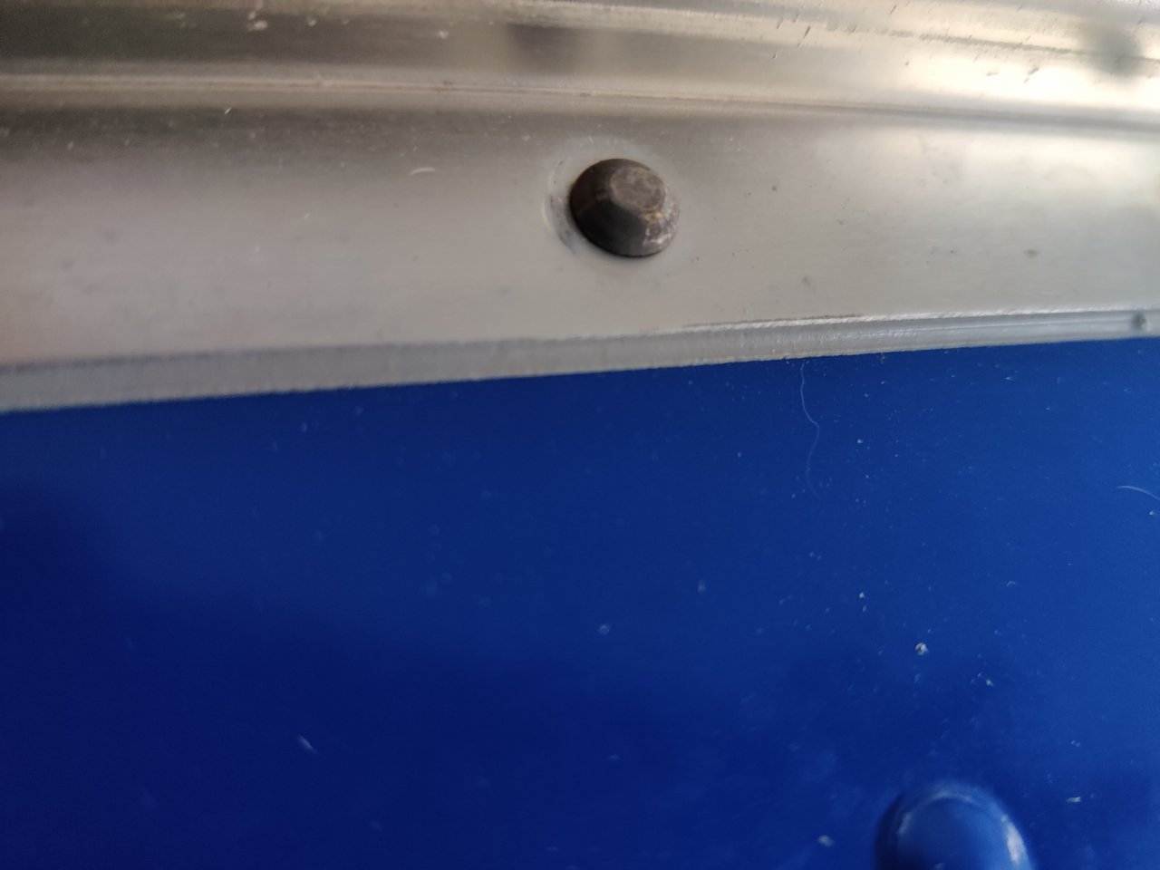

Я уже писал, что головки заклепок Д18, которыми прибиты реданы, за год (лодка живёт в гараже), а скорее за 12 дней на Волге, где она была на воде, очень сильно кородировали. При этом АМГ самого редана такого износа не имеет. Выше ватерлинии с ними все хорошо. Они просто не участвую в электрохимической цепочке. Так что где-то реакция может не идти совсем, а где-то один из металлов будет анодом.
Так что в планах установить на корпус пару магниевых анодов. Похоже, что цинковых на моторе не хватает.

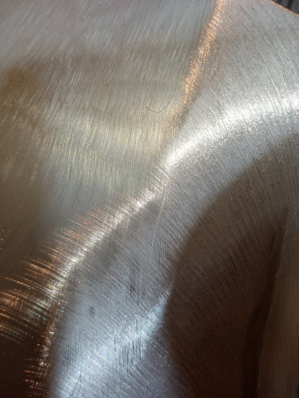

Вот нате вам,... на ловца и зверь бежит....
Щас вот винт делаю, смотрите, как цинк перебегает на алюминий.....
Это ещё камера херово оттенки передает, справа голый алюм, только что болгаркой содрал, слева цинк прибежавший.

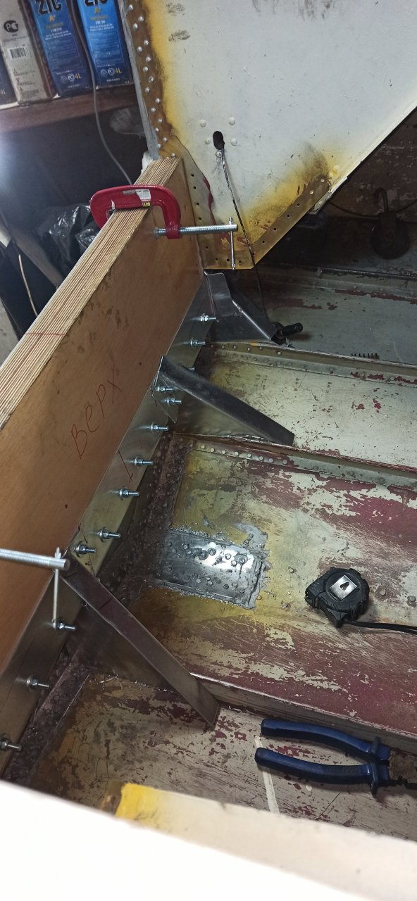

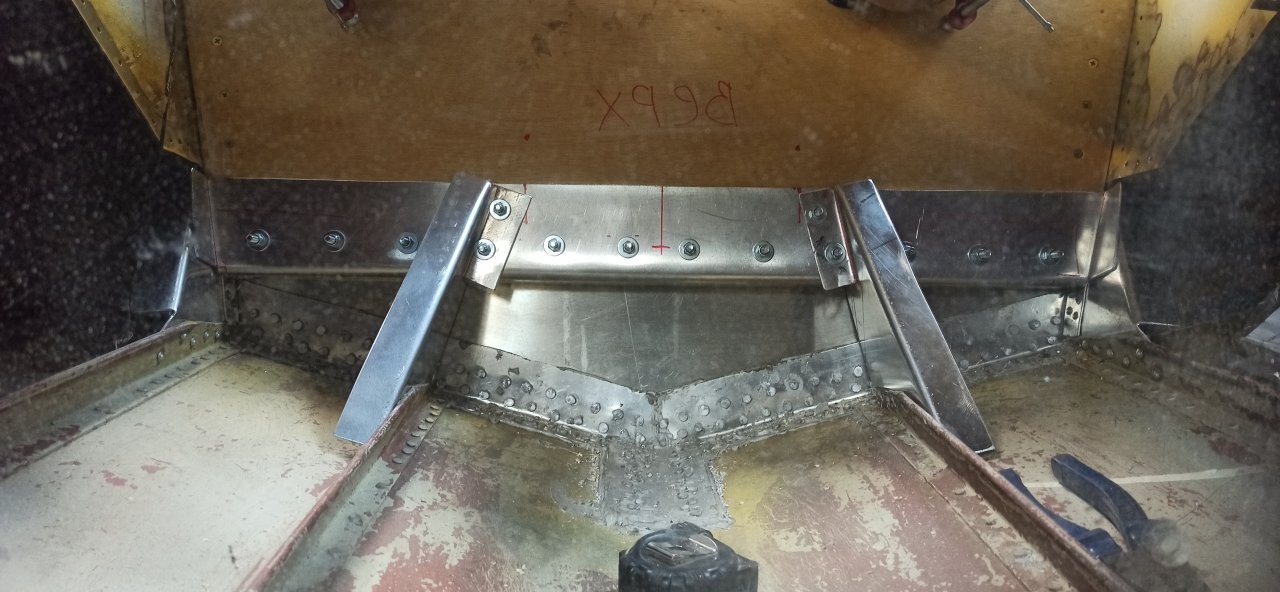

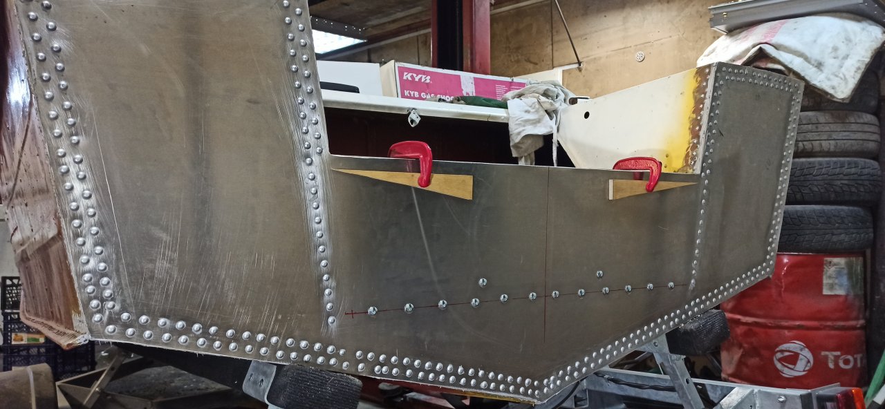

Сделал кницы, подогнал, прикрутил все на винты. На сегодня все.))
