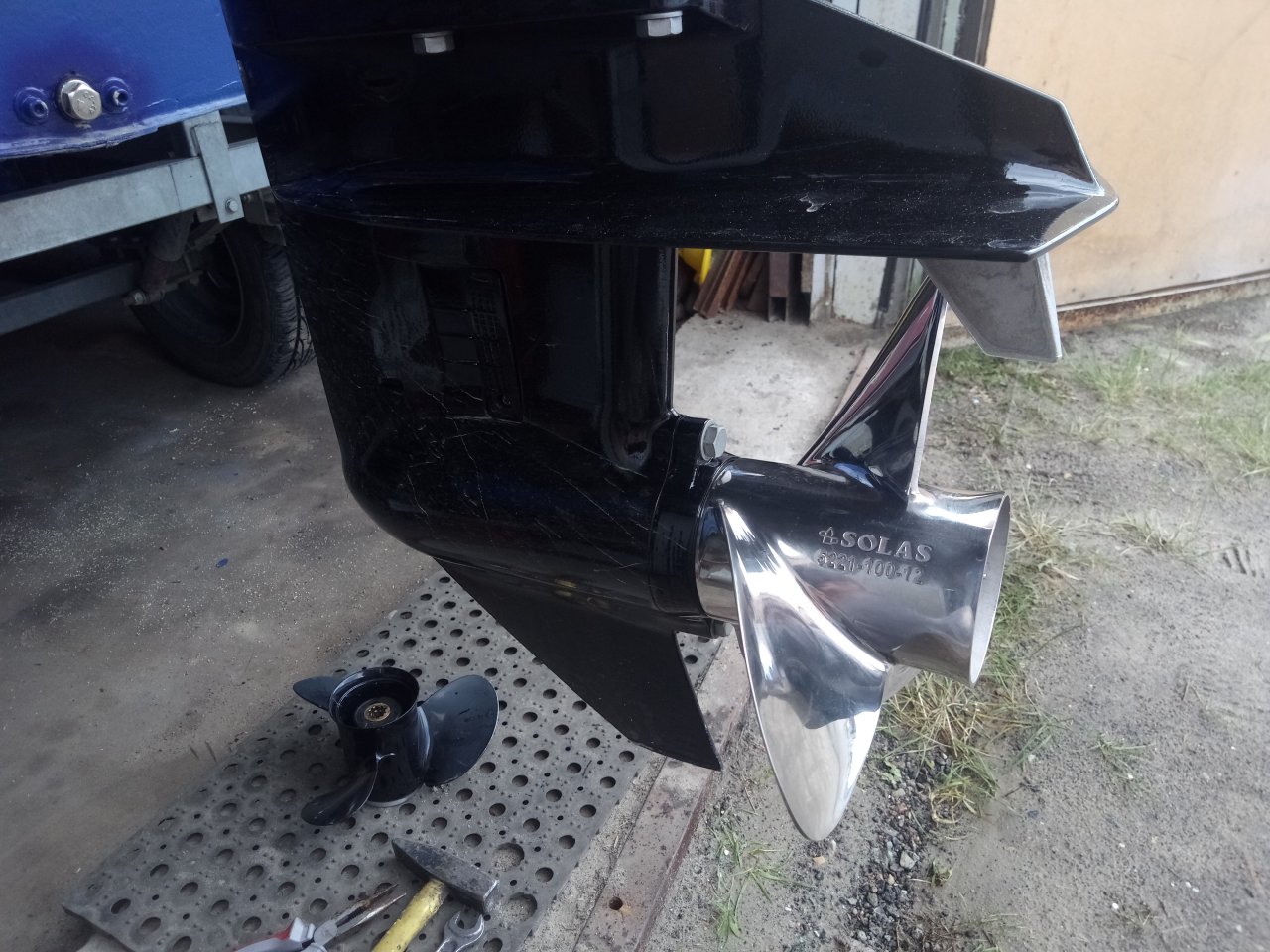

3.купил новый стальной винт солас 10х12, приедет он ко мне из соседнего города через 1-2 недели. Очень, хочется попробовать. Какие ваши прогнозы по нему? Ставил алюминий 9.9х12 ехала 43 и 5200 оборотов, ставил алюминий 9.25х12,5 ехала 44 и 5500 оборотов.
Если байка про +300 оборотов на стали не обман, то чуть быстрее поедешь 1-2км, но у винтов при одинаковом диаметре и одинаковом шаге у разных производителей все как-то по разному, вот у меня между 11-м и 12-м шагом разных производителей не 300 оборотов, а 750!!!
С нетерпением жду результатов, отпишись обязательно что получиться.

Такую же. Ничего не изменится.
Обороты 5000-5100 станут.

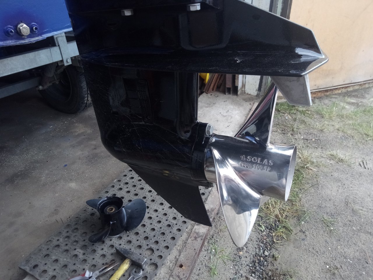

Странно, но так оно и получилось, с загрузкой Я+жена+ребёнок общий вес около 200 кг, со стальным винтом 10 х 12 скорость лодки стала ехать 43 км_ч при оборотах 5100-5200. IMG_20200824_171344.jpg
Короче, печаль, винт не оправдал себя в моем комплекте...
Покалдую ещё с высотой установки мотора, (нужно болгаркой немного подпилить потому что у меня страховочный буртик на транце не даёт поднять мотор выше), а попробовать на 1-2см поставить мотор повыше можно.
В общем как то так.

Перед тем как пилить, глянь где у тебя АКП, только на ходу. Если она примерно на 1 см под водой или чуть ниже, пилить скорее всего ничего и не надо. Я гидролифтом на ходу мотор поднимаю и опускаю. Меняется только след и брызги. Так рабочий диапазон - 5 см, выше и ниже идут ухудшения, но это те же 1-2 кмч. В верхней трети этого дипазона могут быть прохваты при поворотах. Скорость на этих пяти см не меняется. Нужно сделать скидку, что у меня килеватость совсем иная, но глобально ничего не изменится. Максимум, что ты получишь, прирост на пару кмч на пустой лодке.
