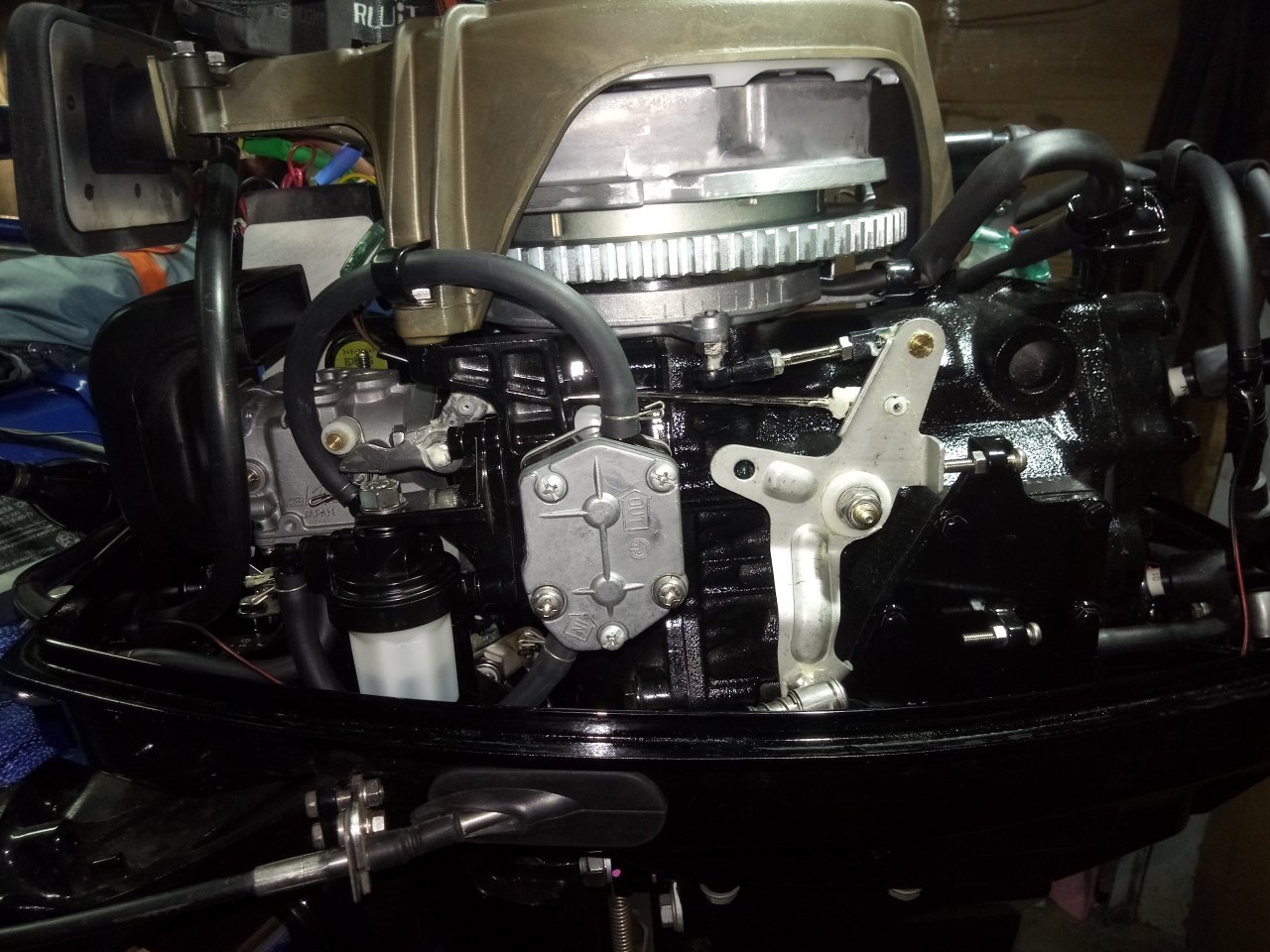

Вот фотка с минимальным газом. УОЗ гдето 2-3 градуса после ВМТ. Холостые стабильные как по книжке.
182616
Вот фотка с полностью открытым газом. Дросель открывается полностью, УОЗ 25 град до ВМТ.
182617

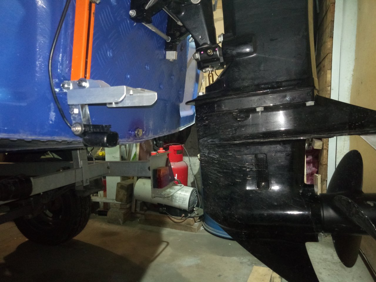

Диферент - 3 дырка. передняя часть АКП где-то на 1-2 см ниже киля.
182618

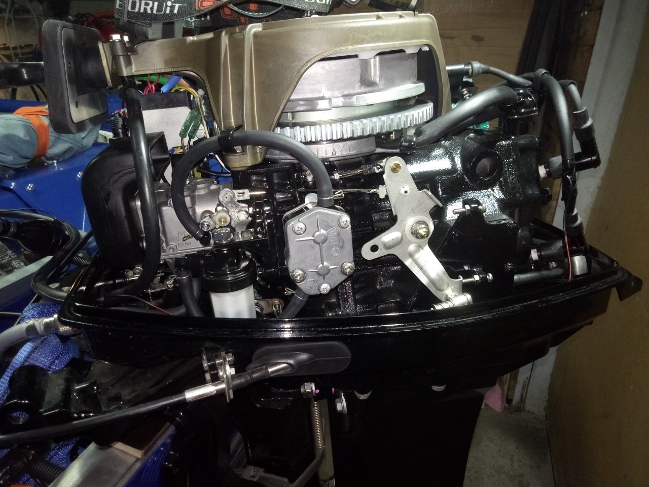

Фото общего вида
182619
Фото общего вида

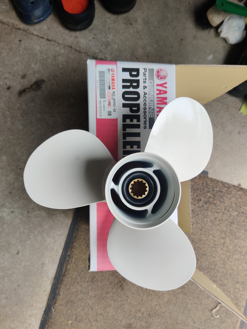

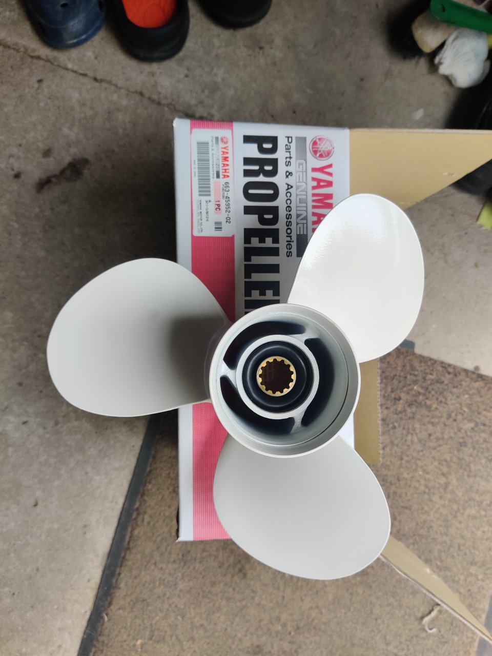

Подскажите какой фирмы лучше взять винт 13 шага на ямаху 30 2 такта. с правильным шагом из алюминиевых? Столько производителей как разобраться. Или оригинал лучше у дилеров взять? Ну говорят что у них тоже можно фуфло взять. Кто подскажет из знающих людей.
9 748
6 525
Родной. Тут цены вменяемые более или менее. Вчера получил от них винт. Ещё не пробовал, но визуально все хорошо. Так нелюбимого Адмиралом переменного шага вроде нет или он совсем ничтожный. Горки нет, просто линейку к лопасти приложил. В других местах, что я нашел, дороже.

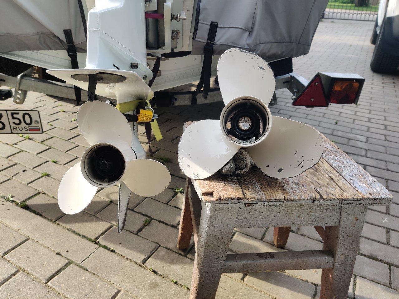

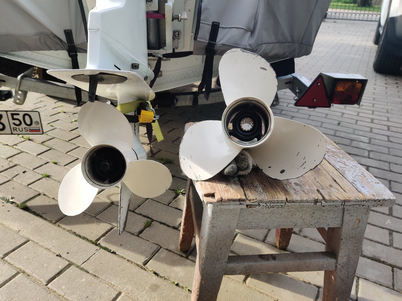

Про винты Андрей верно сказал, добавлю от себя Вот два винта разного диаметра. Шаги 11 и 13. На 13 скорость чуть больше 50, на 11 около этого, чуть меньше. 13 даёт недокрут и более мягкий, плавный. 11 даёт резкое ускорение и выше выталкивает лодку. У неумелого лыжника фал вырывает из рук при старте в отличии от 13. В режиме 4200-4500 на крейсере очень экономичный, минимум прохватов при поворотах. Расход уменьшается примерно на треть, т.к. газуешь меньше. На моем корпусе требует более вертикального дифферента.
Андрей, что касается взять винт на пробу - не всегда это получается. У меня, например, просто не у кого. Да и на нашей Оке каждый выход сопряжён рисками. Река уже давно несудоходная. Фаватер углубляют для галочки, а грунт скидывают у берега. Идешь, полтора метра, вдруг меляк или камень и тю-тю. Большой винт видишь? В прошлые выхи цепанул и погнул чуток. На ходу не отражается. Так что жди скоро два винта. Опробую этот и буду понимать, как их делать. Надеюсь не откажешь!

Всём привет. Вчера ещё катался с новым винтом 9.25х12.5 Mercury Black Max. Показатели такие - 5650 оборотов и 47км/ч на 4 дырке дифферента. Тяги в начале маловато но когда раскручивается то вроде везёт. Винт коряво посажен на резиновую втулку, имеет биение где-то 1 мм на оборот. Немного даёт вибрации при движении на хх, но когда топнешь то вибрации не заметно. Пока остановлюсь на нем. Как думаете есть смысл перепресовать втулку?
У этого винта "ложки" на лопастях. Не понимаю на кой х.... их делают, что они дают кроме тупости на старте и снижения скорости на крейсере
, на тех же оборотах на 3-4 км /час по сравнению с прямыми лопастями, мне не ведомо. Я их удаляю на всех винтах, в том числе и на ямах 40-60. Резко увеличивается подрыв с места и подростает крейсер.
Во втулку не лезь. 90% винтов имеют этот дефект сейчас, просто он не на что не влияет и его не замечают. К тому же это не вина втулки, это несоосность посадочного места под втулку и ступицы винта. Короче раздолбайство узбека, протачивающего посадочное место после отливки винта.

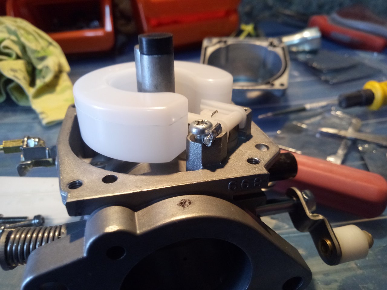

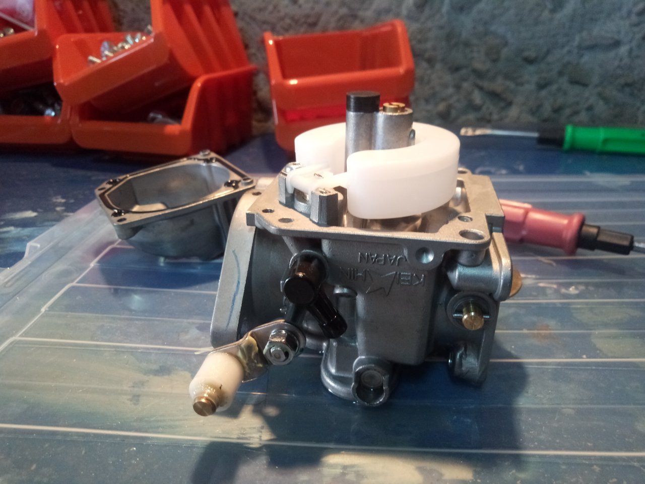

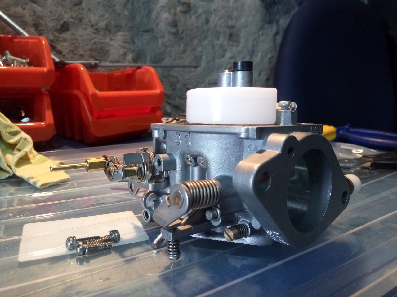

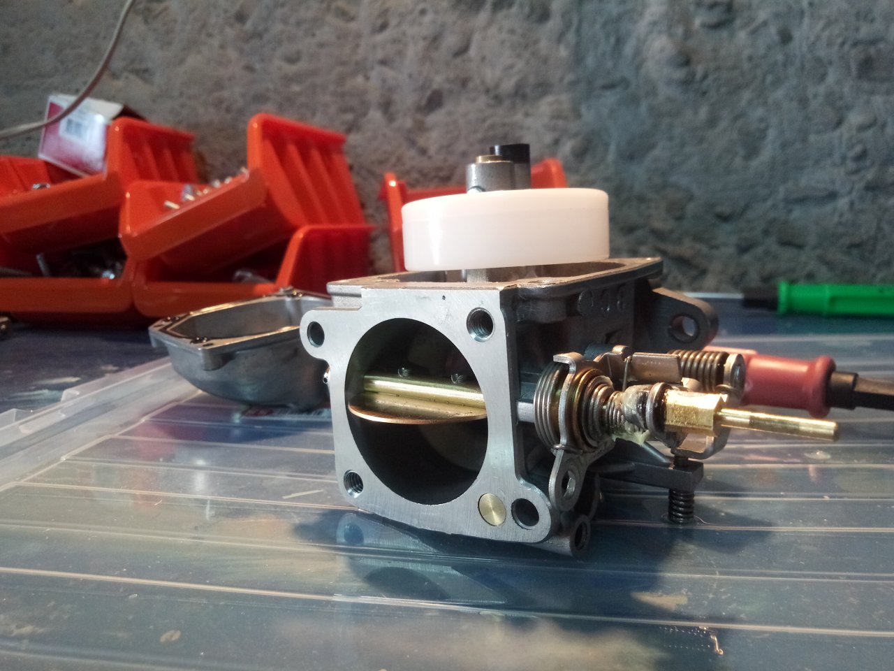

...... А ты говоришь, " попытаюсь залезть в поплавковую камеру".......

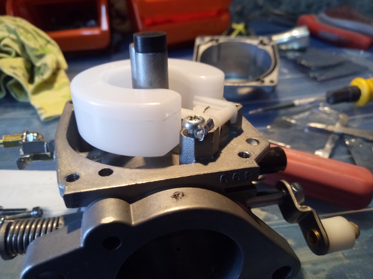

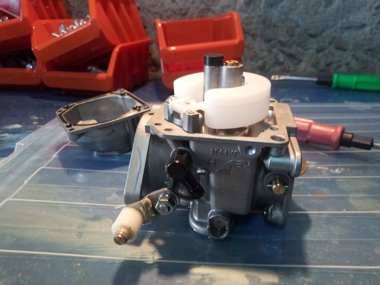

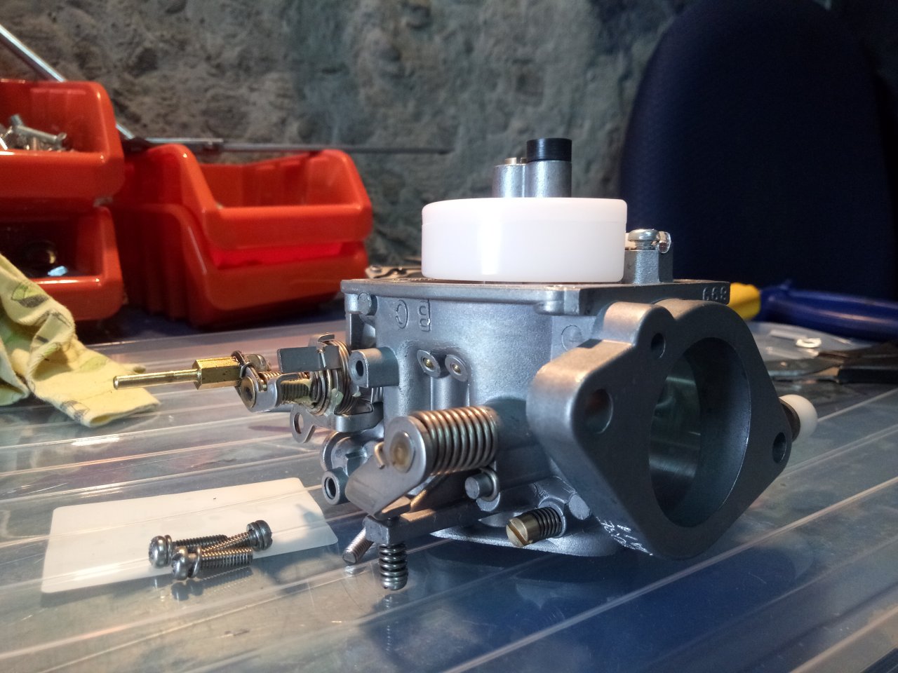

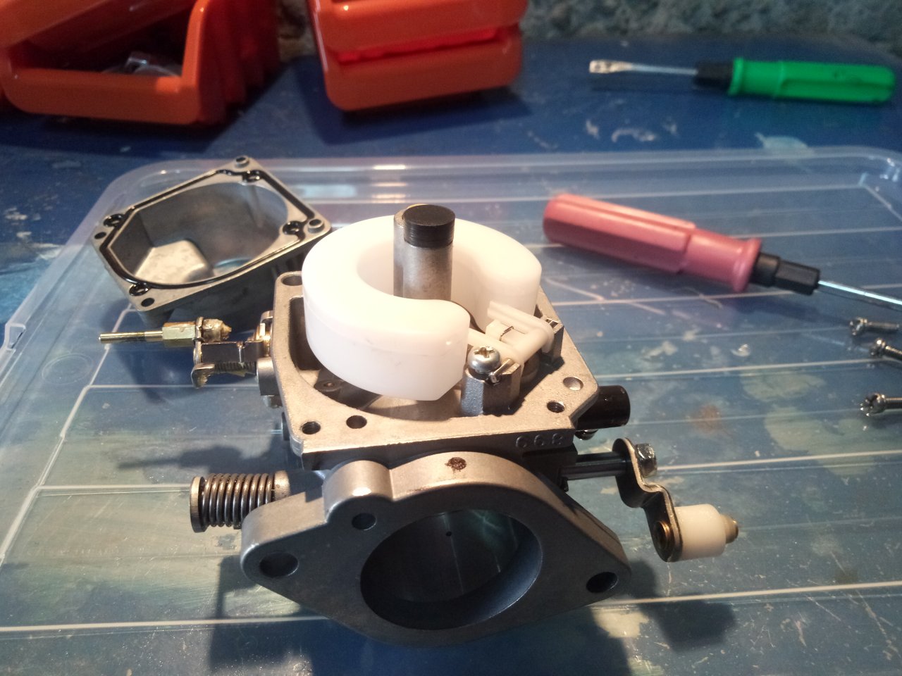

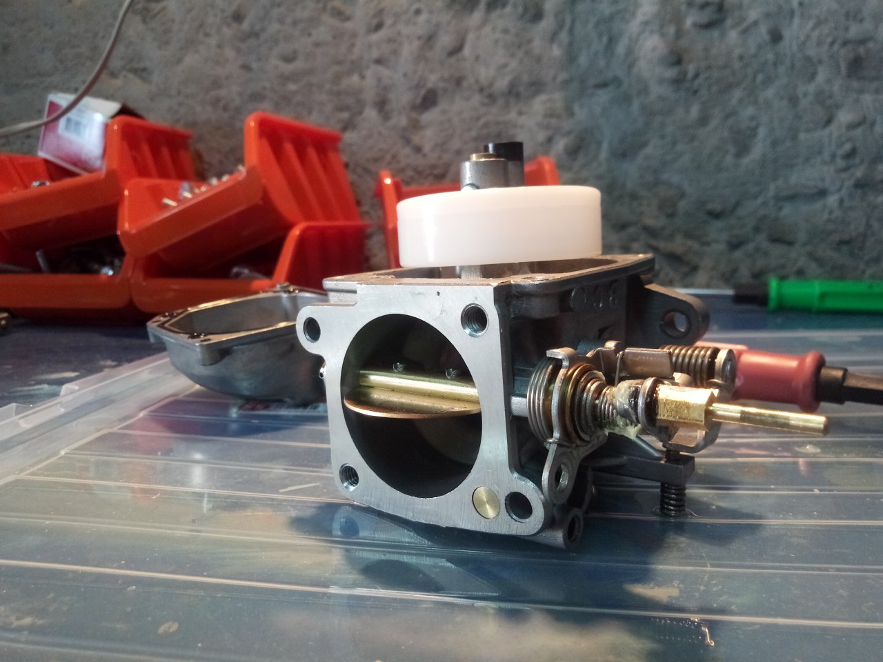

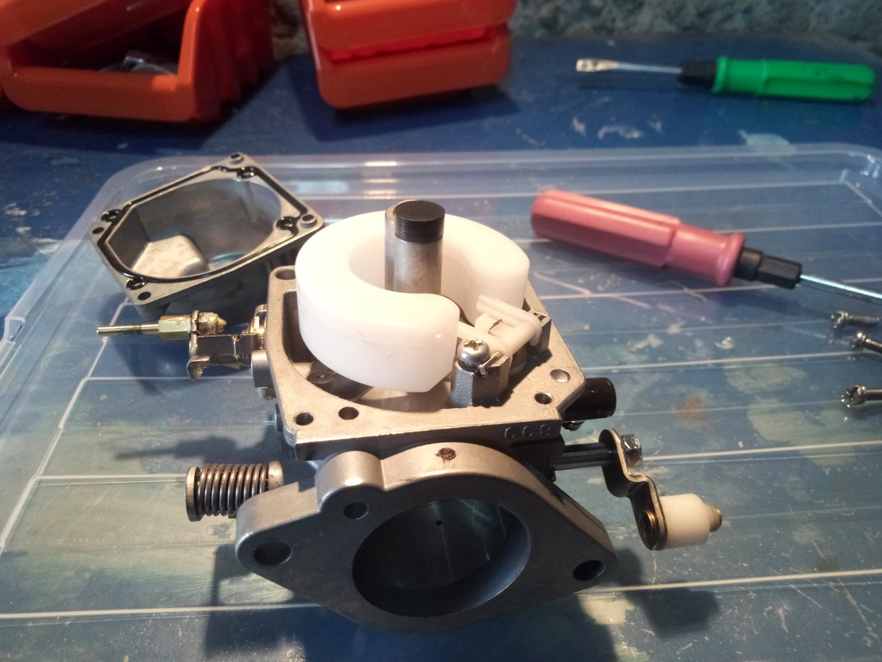

Залез. Поглядел. Ничего там страшного и супер технологичного нет. Карбюратор самый простой. Расстроило то что нет возможности регулировать уровень в поплавковой камере. Язычек пластиковый. Тем не менее поплавок стоит не в горизонте со стыком карбюратора. Немного приопущен.
183194183195183196
Посмотреть вложение 183194Посмотреть вложение 183195Посмотреть вложение 183196
Ну да ну да......
А че ж уровень то не поправил тогда?
Я неделю назад лазил прям на воде, по необходимости.... Ваще отказывалась работать хондейка.
Вот на том колодце, который из поплавка торчит заглушку выкручивал, отвёртка соскользнула и проткула поплавок насквозь и выломала дырку, размером с ноготь мезинца.
Прикинь, такой сюрприз в середине сезона тябя тоже ждал кстати.
Поэтому я и написал...... Не лезь!!!!!!!
Это всегда дешевле и быстрее.
Кстати заклеил я этот поплавок в прямом смысле на коленке. Сам до сих пор немного в шоке, все отработало три дня по полной программе и ничего не потекло....
Заказал новый поплавок, приедет, буду менять конечно, заодно покажу как можно это заклеить на коленке, за копейки и из того, что в бардачке валялось.

Ну да ну да......
Так нечем его там править. Не предусмотрели японцы такой возможности. Так подумал я сначала. А потом думаю что возможность то есть, можно и пластиковый язычек сточить и фольгу под ось подложить и иглу сточить и т.д. Но по правильному то так делать нельзя, это же прям колхоз. И вся такая настройка будет методом тыка, точной же нигде нет информации о правильном положении такого поплавка в таком карбе. Так вот, оставил пока так, продул все что можно, поставлю новые свечи, попробую и если потом все равно мотор не убедит меня в том что он выдаёт свои 30 сил, то колхозным путем попробую отрегулировать уровень.
А вообще меня меркурий в лице тохатсу расстроил - как же так, не сделать такой важной настройки как уровень в поплавковой камере. Понятно что все гонятся за удишевлением, но настройку УОЗ то сделали. В общем, странно.
16 573
1 313
Рано ты на косоглазых Полкана спускаешь.
В карбах такого типа, есть" пенек", это такой прилив на корпусе крышки карбюратора. Он в ванне где бензин.
Держешь карб в руке вертикально и накачиваешь грушей в него бенз, пока игла не закроется. Аккуратно снимаешь крышку в которой бензин. Вот уровень бензина должен быть вровень с этим пеньком. Так и настраивается уровень в этом карбе. На хонде почти такой же.
Но все равно буду стоять на своем(хоть и больно)..... Не лезь!!!!!!!!
И потом не говори, что это я научил.

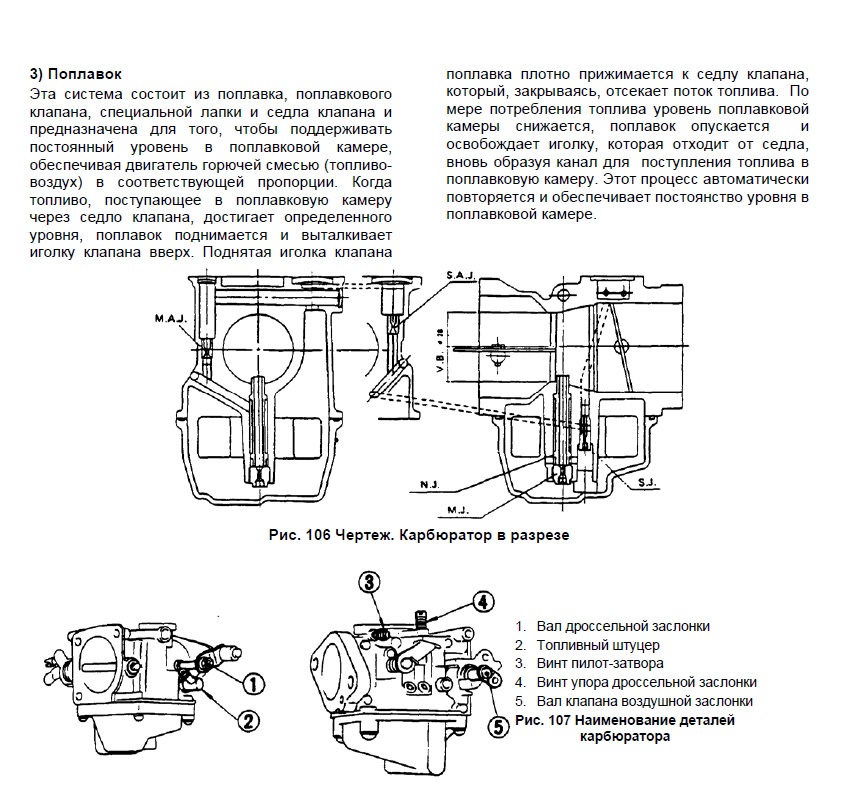

В моем карбе нет такого пенька. Но в руководстве по ремонту такого мотора есть картинка.
183295
НА которой поплавок вровень с плоскостью крышки поплавковой камеры.
Короче говоря, посидел, еще поглядел и немного колхозным методом подрегулировал положение поплавка. Подложил фольгу под одну опору оси поплавка.
183296
И он встал почти идеально
183297

Изловчись как нибудь сделать видио в полный газ, вид сбоку.
Лучше второго чела попроси снимать с берега, что бы он тебя камерой проводил вслед.
Была бы у тебя двадцатка, я бы точно мог сказать, что Ориг. Винт тут не причём. 9,9 - 20 мерковские винты хорошие и правильные.
Винты от тридцатки Мерка и Тохи редко ко мне попадают и в основном старые винты. Они тоже на высшем уровне.
А вот новые винты от тридцатки 50/50, покрути в руках свой винт на камеру, я тебя научу куда линейку приложить, что бы увидить косяк.
На некоторых новых винтах, ахрененых размеров ложка присутствует. Может она тебе мозг парит?
Почему на одних винтах есть ложка, а на других нет, не знаю.
