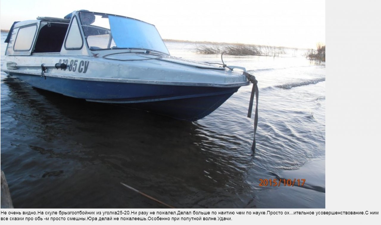

Было бы у меня много свободного времени, я бы замарочился с реданами и усилением форштевня. Но пока его столько нет. Поэтому пока буду ездить так.
Не так много "заморочек", что бы сделать что то подобное:
183844
Это фото из обсуждения про Обь М здесь и на МТЛ(комментарий от владельца внизу фото), приятелю делали подобную доработку, но не совсем как на фото, эффект был отличный.
