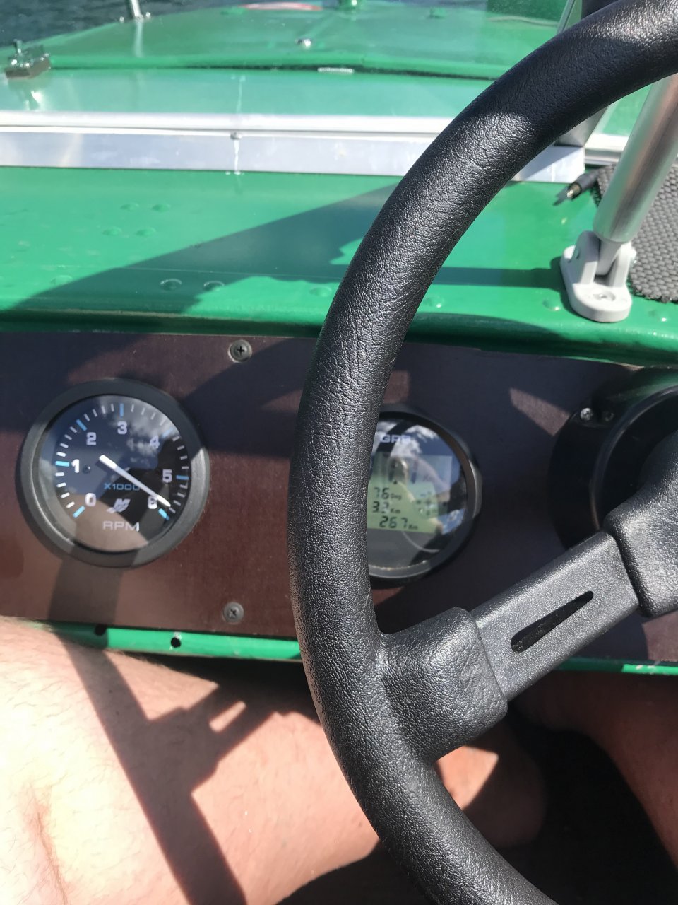

У меня вчера был тест с перегнутым из 9.9х13 в 9.9х12 винтом.
Результаты сейчас такие:
9.9х12 обороты 5180, скорость 43км-ч
9.25х12,5 обороты 5530, скорость 44км-ч
9.5х11 обороты 5900+, скорость 42км-ч
На нержавейку 10х12 пока жена не даёт деньги, но очень хочется попробовать.

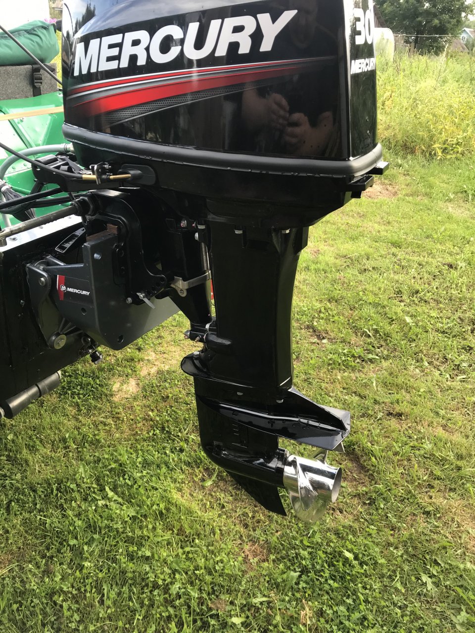

Всем доброго дня, вот данные моих экспериментов: на Обь М и Mercury 30 из тех винтов что были, оптимальным оказался винт стальной Солас 10х11- максимальная скорость получилась 47,7, обороты почти 5800, при загрузке падает до 45. Правда лодка моя загружена постоянной килограмм 200+. мотор на выносном электро-транце. Винт сталь 10 х12 Солас выдал 49, но оказался очень чувствителен к нагрузке, при не особо большой дополнительной нагрузке скорость скинул до 40. Что касается провалов оборотов и скорости на полном ходу, то у меня это тоже присутствует, и скорее всего это проблема не мотора, а корпуса лодки, так как при данном провале помогает немного подрулить вправляя или влево, ну или в моем случае поиграть тримом и все проходит. А 13 винт очень тяжелый, на нем у меня скорость 43,8- видео выложено на ютубе.

Да, транец с тримом очень полезная вещь, с ним максимально точно можно отдалить мотор на нужное расстояние и уже точно не мучатся с дырками, например я на старте максимально поджимаю мотор к корме, в результате чего имею мгновенный выход на глис, после чего постепенно отжимаю мотор до достижения максимальной скорости и оборотов - предел чему является появление прохвата воздуха винтом. Ну а про подход к берегу и прохождение мелководья я просто молчу, не надо идти на корму и ничего вывешивать, поднимать, а потом опускать- все делается нажатием одной кнопки. Огромный плюс ко всему это то, что в отличии от моторов со штатным гидроподъемом остается функция аварийной откидки мотора при наезде на препятствие. Вообщем ни рубля потраченного на данный транец не пожалел.

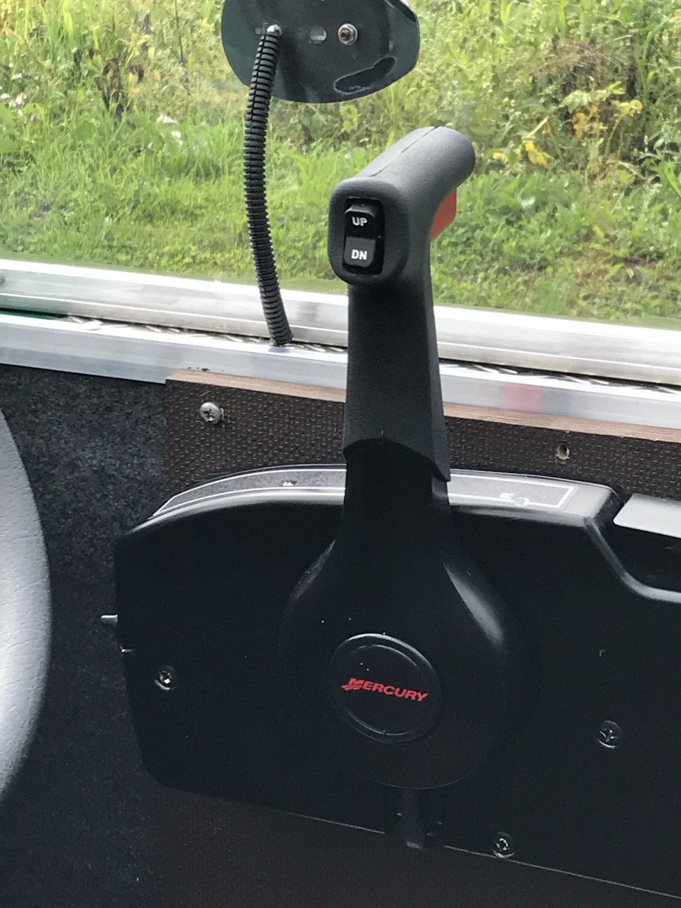

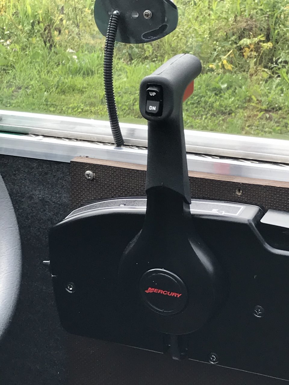

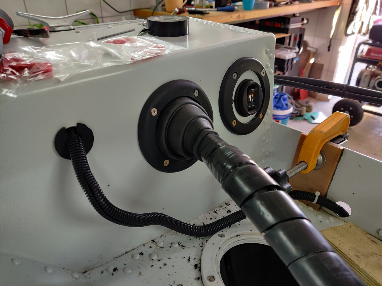

Думаю не пожалеешь точно, мой совет - сразу закажи оригинальную кнопку (каталожный номер -18286A43) в машинку газ-реверс, так как те, что в комплекте идуд не очень удобные, а с оригинальной гораздо приятнее. А так брал ещё четыре болта диаметром 16мм. с самоконтрящимися гайками, так как те, что в комплекте тонковаты, тубу герметика “novol”, тубу смазки морской “quicksilver”, которой промазал все соединения и через прес- маслёнку добавил в моторчик транца. Да, пивка пакет))), и за день все было разобрано, смазано, прогермечено и установлено.
9 748
6 525
А родную кнопку установи на корме, если нет таковой. Получишь практически заводское решение ПЛМ с гидравликой. Намного удобнее при манипуляциях с мотором, при установки лодки на телегу и иногда на воде.
С большой вероятностью штуртросс придется перекладывать, если у прежнего запас есть, а то и менять, т.к. мотор уйдет назад на длину подъемника. Недавно прошел через это, правда и транец несколько иной ставил. Кнопку как раз в отверстие от штуртросса приспособил.

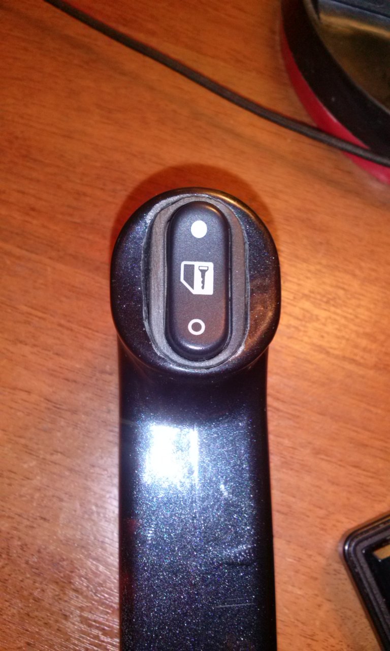

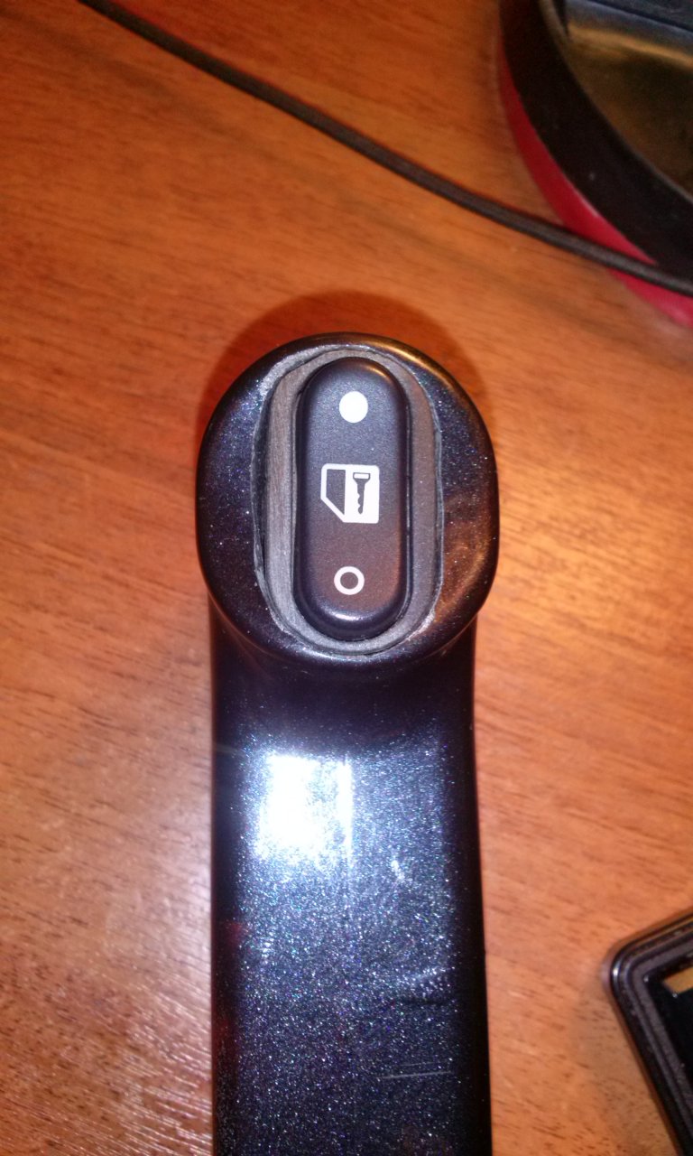

Кнопку можно ВАЗовскую от стеклоподъёмника поставить, стоит копейки. Себе поставил 5 лет назад и до сих пор работает. Кнопка на фото, это примерка.
