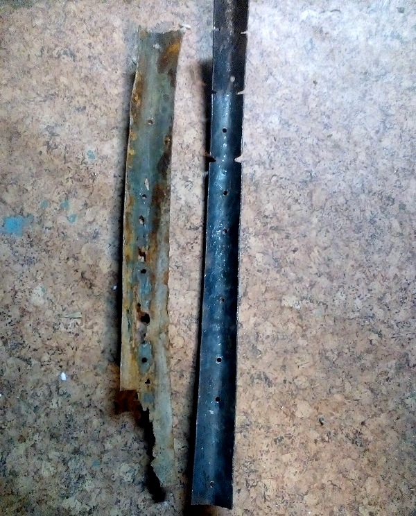

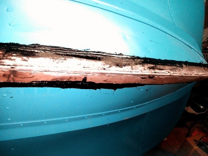

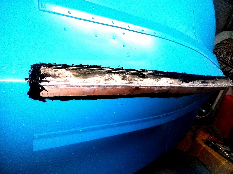

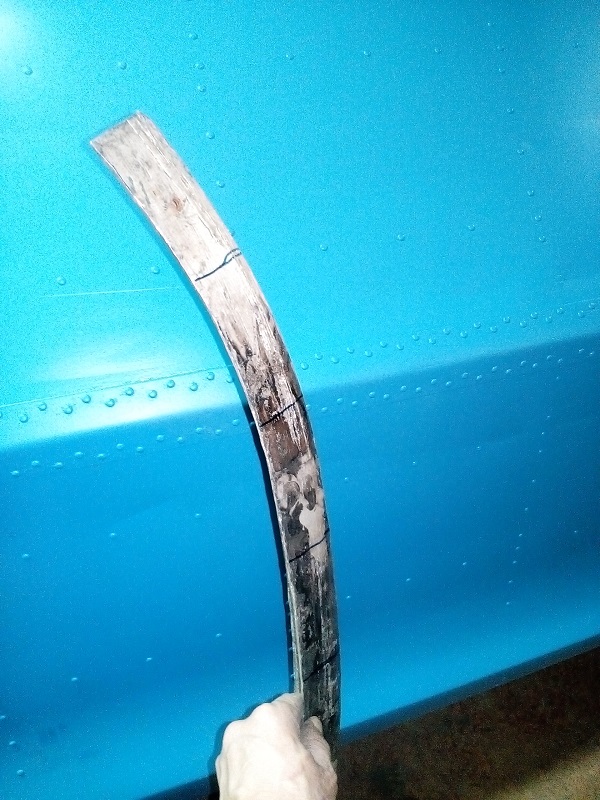

Я у себя прикрепил уголок на форштевень через изоласт и герметик. Желательно полиуретановый. Что было под рукой. Так как живу на крайнем севере и тут ничего не купишь.
Тоже живу на севере и тоже найти что либо трудно, но уголок 50505 люминия ,ещё совдеповский нашёл , гнул дня два , с трудом но получилось, сверху на него наварил люминевую жилу от высоковольтного кабеля 120м2.
Садил на герметик для вклейки автостёкл.
Фотку вроде здесь выкладывал.
Лодка сгниёт , а форштевень останится.

Не приклепывал и не на болты?, просто плотно приложил и как бы приклеил эту накладку?
На болты, только они спрятаны в уголок , а сверху люминевая жила.
У нас в основном все так делают , только в место уголка, которого трудно найти, кольцо от железной бочки.
182199
То что с лева простояло восемь лет, приготовил новую но нашёл люминевый уголок.
Думаю хватит на долго.
