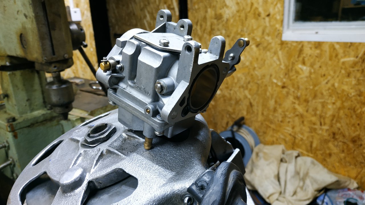

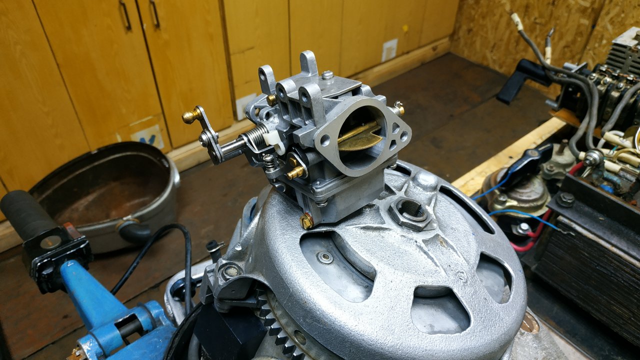

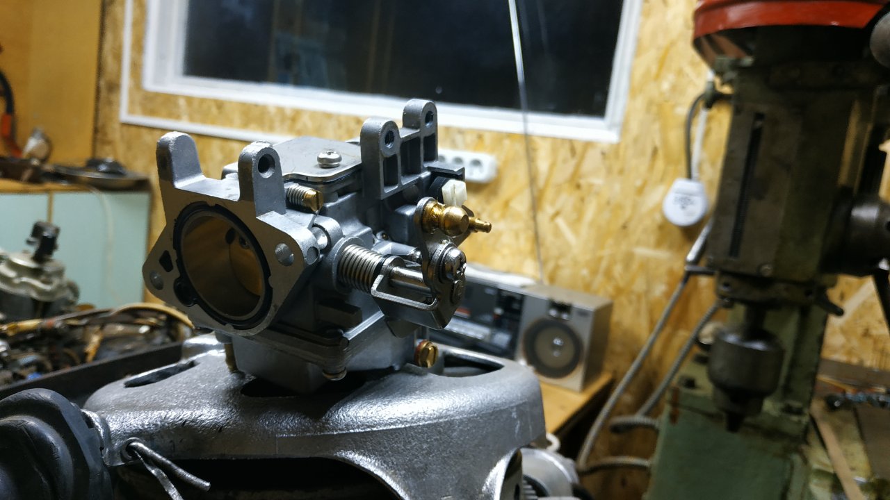

Всем всем привет!!)) настал следующий этап развития) с помощью Дмитрия (ему большая благодарность) ко мне в руки попал карб от Yamaha 30, арт. 69S-14301 аналог. У кого то уже есть опыт эксплуатации этих карбов на вихрях? Чисто теоретически, данный карб идеально подходит к В25 и Н23
Поправьте меня если ошибаюсь но на 30ке на каждый цилиндр такой стоит и того на 10кобыл один Карб.

Тоже очень интересно каков будет результат! А Карб ямахи подходит без доработок?
Легко, переходник еще проще, чем для PZ30, причем по доступности всяких настроенных винтов, ямаховский удобнее, ко всему есть свободный доступ.

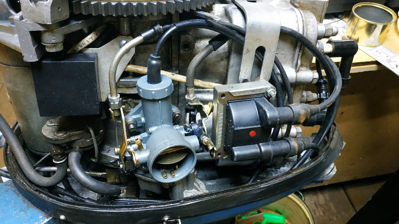

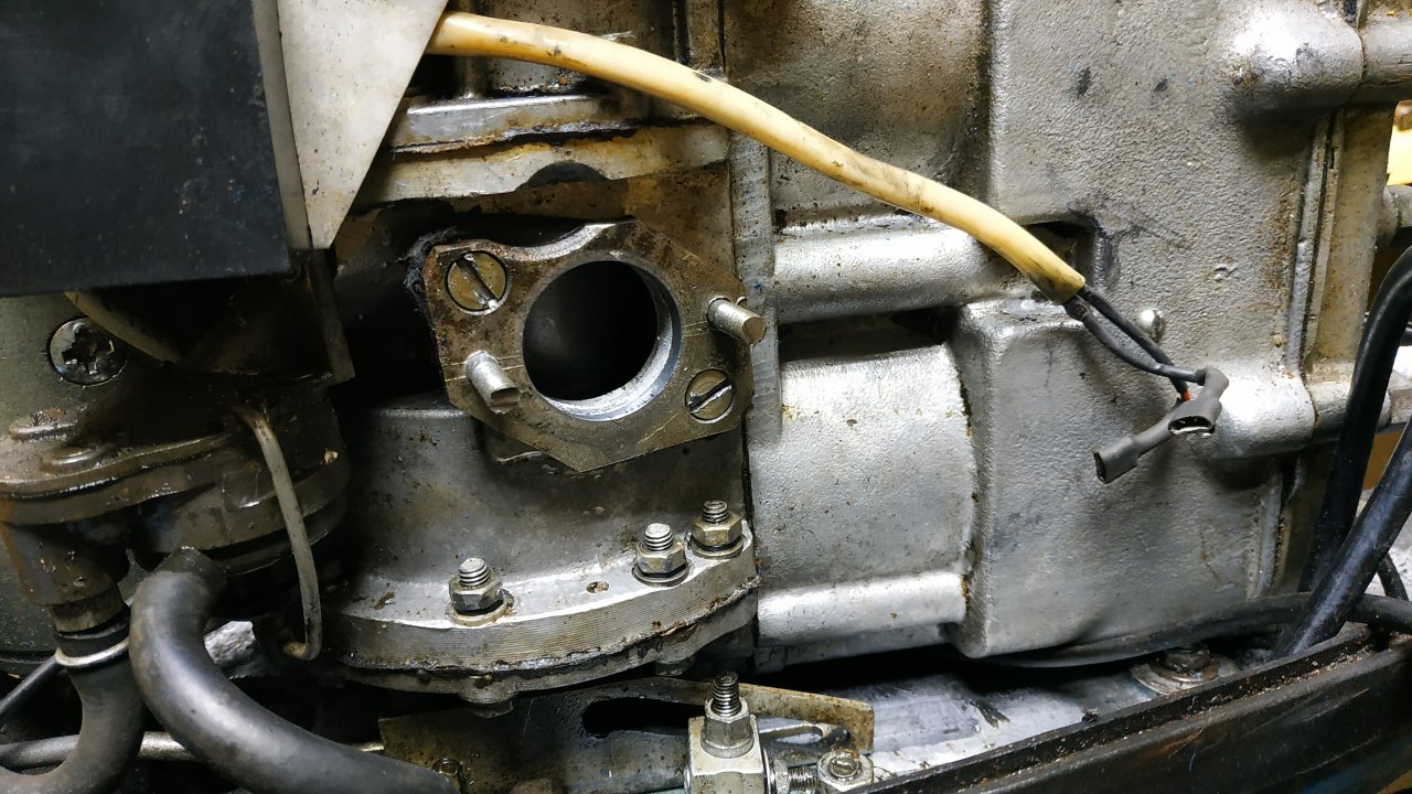

Отпишусь сразу, как только поставлю и покатаюсь на максималке. Мне интересно, сколько ямаховский по скорости выдаст и по расходу. PZ30 максимум 38км\ч выжимает
Добрый день. Как вы поставили себе PZ30 ?? Там же крепления совсем маленькие! На см меньше чем у вихря. Смотрел вчера PZ30, прикладывал к вихревскому карбу. Что за переходник такой нужен?!:shock: Продавец сказал что переходник стоит как сам карб.

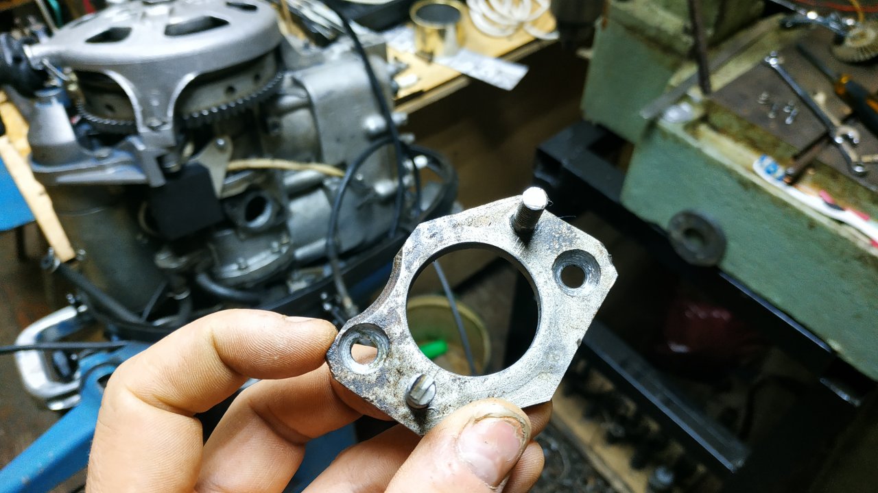

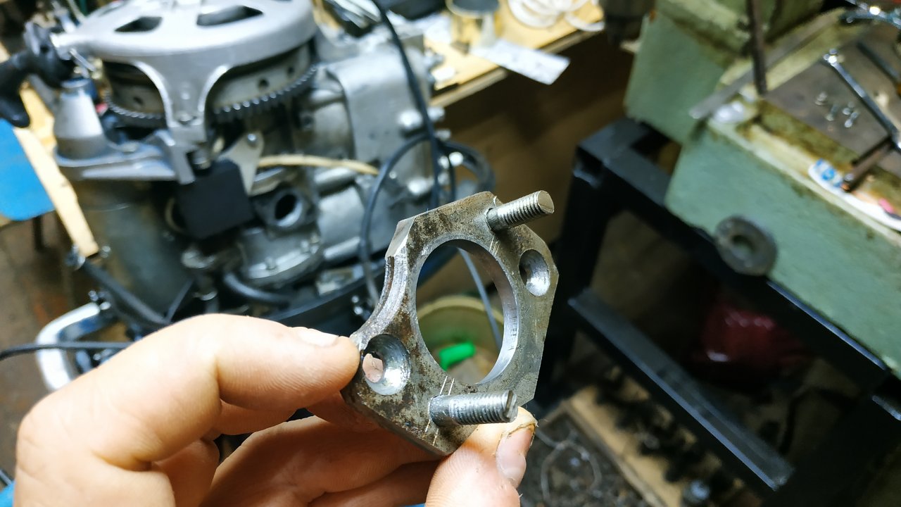

Прошу фото карба от Ямахи, не смог найти его без мотора. И если переходник возможно, тоже сфотайте??:snimau shlyapu:
Вот и пусть дальше возмущается, опытный... А у меня работает и причем таки неплохо. В эти выхи хочу заняться ямаховским карбом, всё сниму, сфоткаю переходник, тросы, ручку и тд.
Воть)
Воть)
