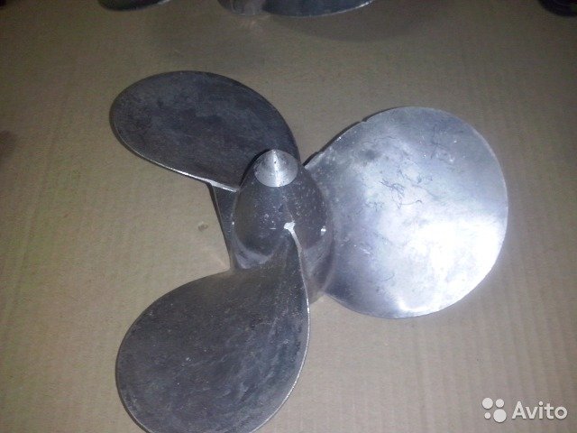

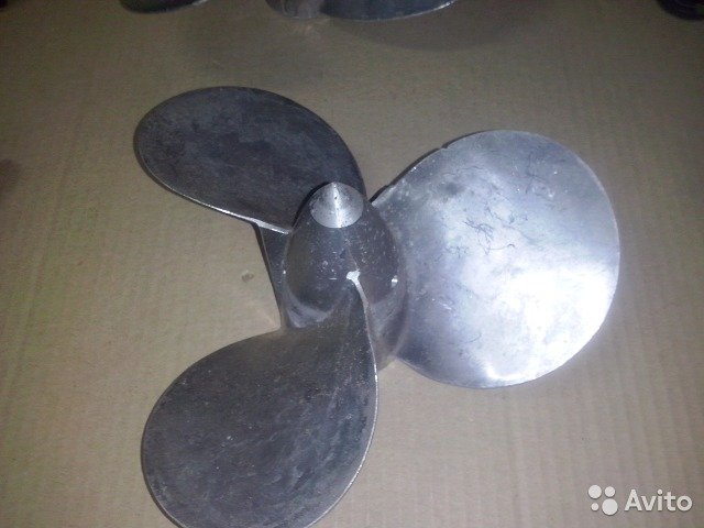

Вот пробуй ставь такой. Он и в одного должен и гружёный пойдёт.
У моего друга сын на Обь 3 ездит на таком, хоть пустой, хоть полный.
3 153
1 311
Неужто не у кого взять на пробу? Кстати они раньше были не крашенные.
