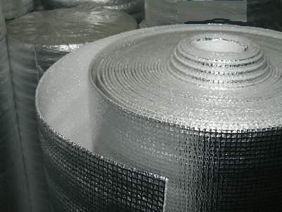

Под дермантин вместо поролона подклЕить на самУ крышу самоклеющийся утеплитель, забыл как называется, белый такой... он воду/влагу не впитывает, и в жару в кабине будет не жарко от раскаленного потолка, и утром с потолка не будет кАпать :good:
з.ы. Да кстати в строй магазинах есть такой же утеплИтель разной толщины, но не самоклеющийся - дешевле в разЫ и поклЕить его тем же 88м клеем и порядок :)
Понял Дима, пошел гуглить :yes: Вспененый полиэтилен я нашел, вот это нормально думаю будет.
909
Вот он фольгированный, без фольги фоток не нашел, но ты понял что за материал ;)

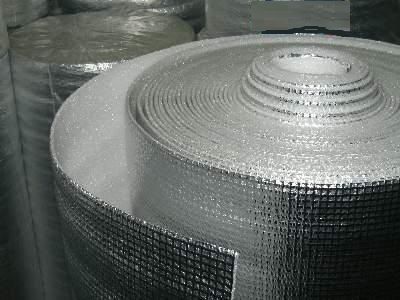

Да,да Дима я уже по быстрому погуглил вспененный полиэтилен материал, а названия у всех разные кто то изолон пишет в прайсах кто то изофлекс короче смысл понятен, один и тот же хрен только в разных огородах :hahaha: :D

Вот вот ... он самый... и не гниёт зараза :)

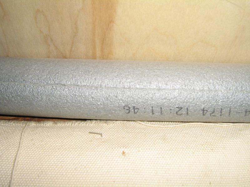

Я в продаже еще нашел вспененный полиэтилен вот такого вида, только листовой, надо кусочек такого приклеить попробовать, если не пойдет значит паролон, (старый добрый паролон)
Андрей с полиэтилена делают упаковки для молекулярного клея потому, что молекулярный клей НЕ ПРИКЛЕИТ крышку к тюбику из полиэтилена. Я чем только не пробовал его приклеить, использовал несколько типов 88го клея, потом взял клей для группы полиуретанов и он тоже не справился. Я просто что думаю, поролон имеет такие же поры и по сути 2см поролон вполне по своим свойствам может заменить теплопароизоляцию, по крайней мере он будет выполнять ту же функцию что и теплопароизоляция, а если поролон один справится так зачем там ещё изоляцию лепить, чем меньше слоёв тем лучше, надёжнее получится. :)

Этот типа вспененный полиэтилен не совсем полиэтилен, называется изолон, есть ещё полифом и другие названия, в зависимости от производителя, клеится на ура даже Моментом особо прочным. Я накладки для сидушек делал из белого 10-го полифома (есть белый, черный и серый), склеивал 3 слоя клеем БФ-88 для металла, разорвать потом по шву невозможно, рвётся сам материал. Клеил этот сендвич к фанере ФСФ, к концу сезона обернул кожзамом, а то края лохматятся на и вид непотребный, всё руки не доходили.
Друган осенью на капот Короллы изнутри сдуру на 88-й приклеил изолон, в надежде что к весне сам отвалится, так вот хрен, отдирал, а куски изолона с капота сдирал пластиковым шпателем, а потом клеевые дорожки убирал, размачивая их уайт-спиритом.

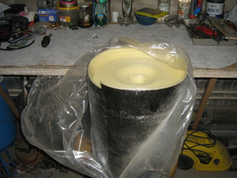

Дим, эта фольгированая подложка как экран сгодится после утеплителя, если без него, будет накапливать влагу.

Так поверх утеплителя вроде будет кожа молодого дермантина... всё будет тип-топ :yes:
909
Кстати эта штука влагу не накапливает... мало того.. она зараза ещё и плавает :crazy:
Плавает, это не значит, что пористая структура не накапливает влагу. :pardon:
