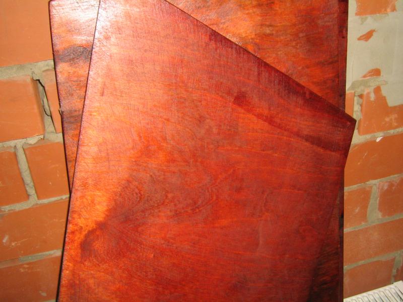

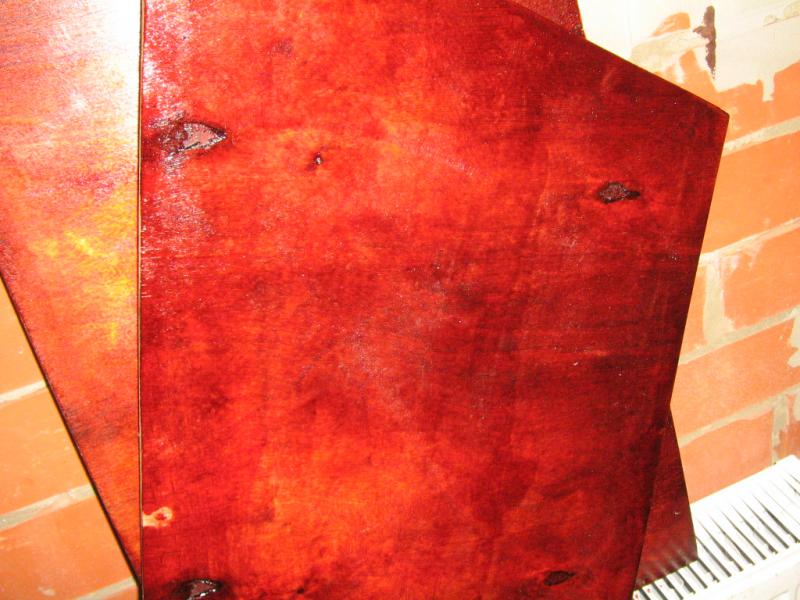

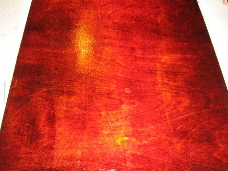

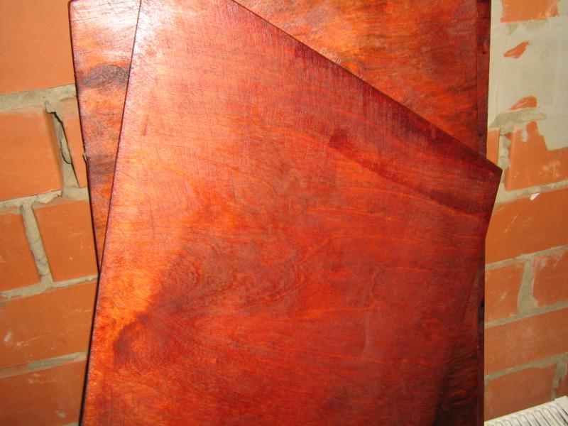

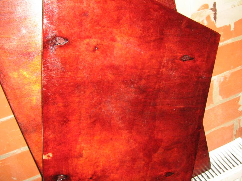

Нанес первый слой (всего будет три) доски сохнут, через пару часов согласно инструкции повторим токсикоманию :hahaha: :D :crazy:

Красота!!!! Только тикового дерева не хватает)))
Алексей спасибо, нет тика ни беда у нас в лесах кедры, сосны.......(юмор) :hahaha: :D

3 906

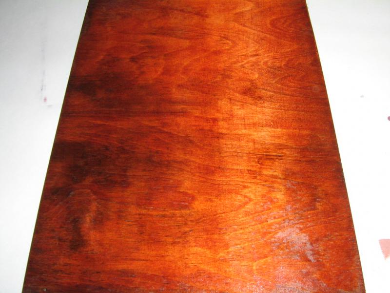

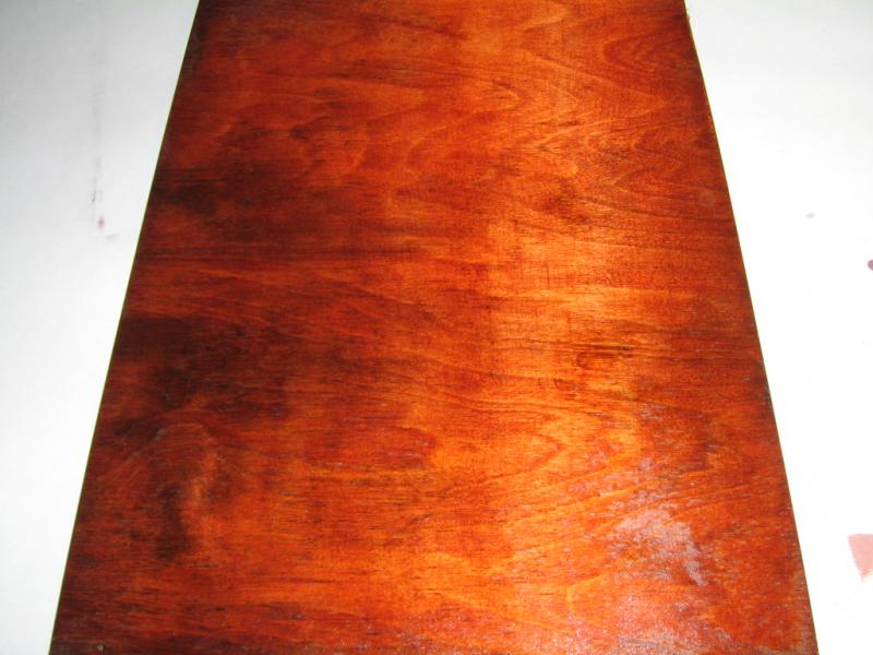

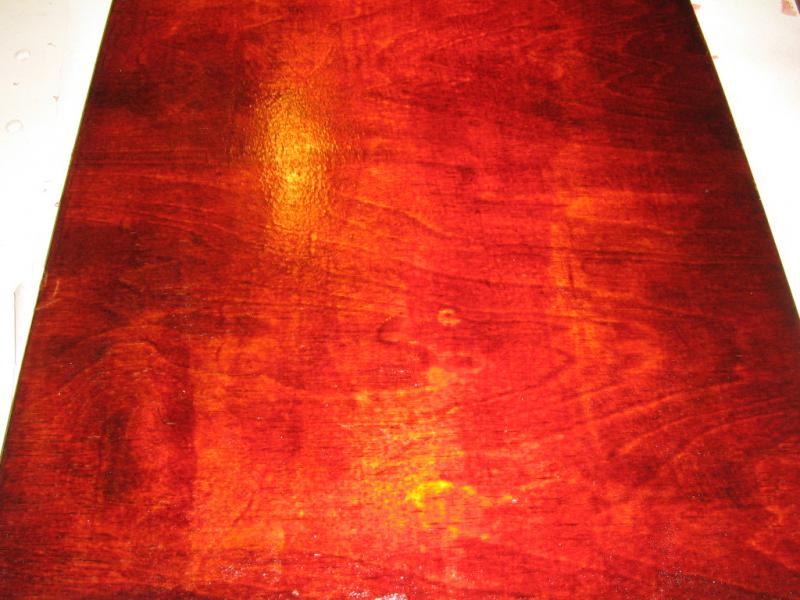

Финальный третий слой и с пайолами закончил

Вот люди живут! :shock: Паелы из красного дерева имеют... :good:
Виталик
01.10.2014
417
Радостное
Виталик
Прогресс 4
Что-то я не встречал фанеры с красного дерева, да ещё и с таким количеством сучков... :) :) :)
Но цвет мне нравится... :) Вообще, здорово получается...

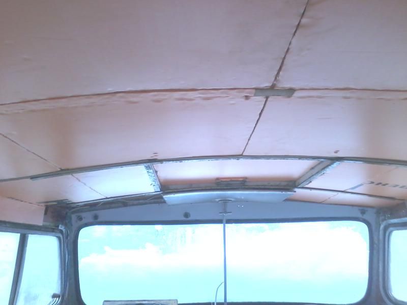

Еще одну доработку делал в процессе ремонта, усилил крышу дюралевыми уголками (уж больно прогибалась) кожзам родной естественно сгнил и был выброшен, сейчас встал вопрос как и чем всё это облагородить? Посоветуйте друзья какое ни будь простое решение вопроса :yes:
Блин... Молодец, Андрей! Классный Прог получается :good:
По потолку: а если взять оргалит (ДВП), обтянуть его на клее винилискожей с мягким наполнителем (хоть поролон, хоть какую новую экзотику) и сделать вот так, как писали:
И потом ЭТО крепить на саморезики на потолок уже... По-моему будет зашибись)))

Серёжа склоняюсь то же больше к механическому варианту нежели винил на дюраль клеить, но тут столько красивых и грамотных решений подсказали что я в растерянности, в общем результат будет это однозначно, буду выкладывать отчёт по мере продвижения работ :yes:

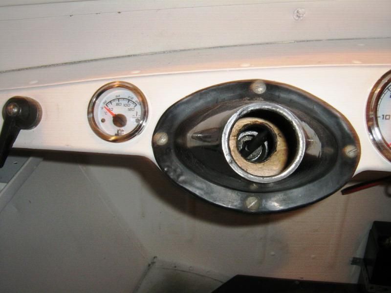

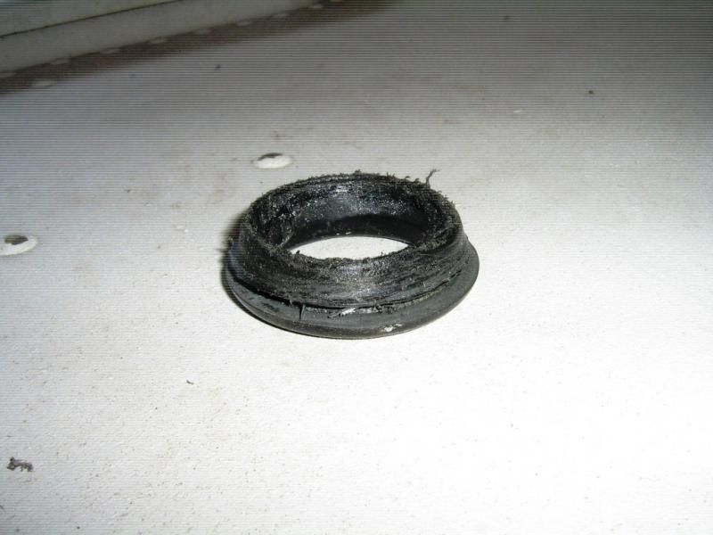

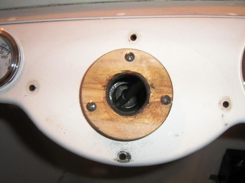

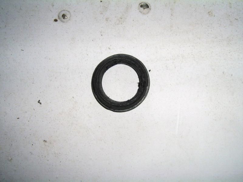

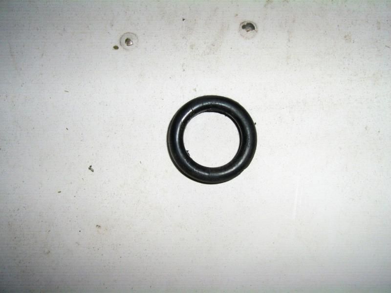

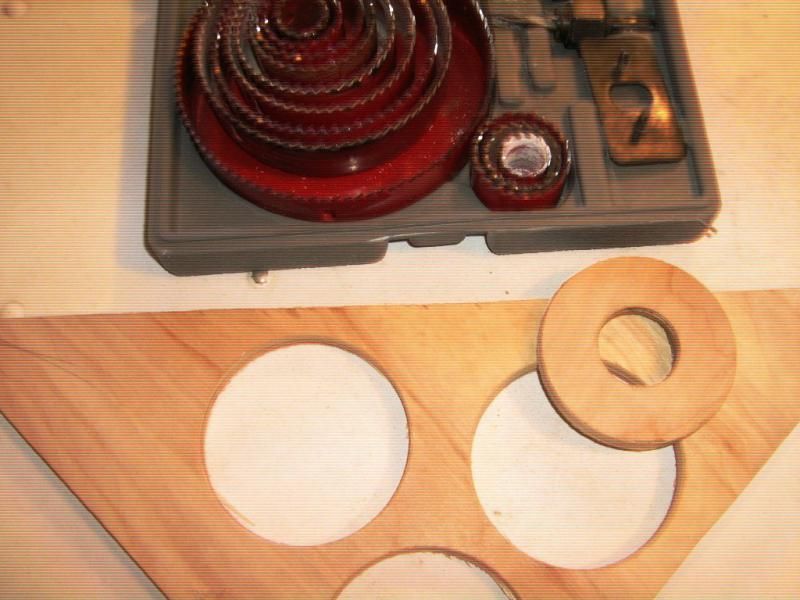

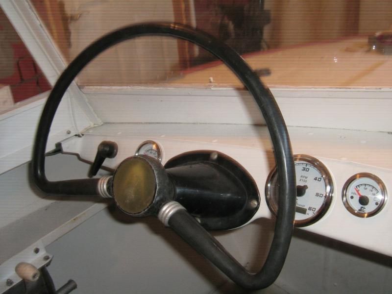

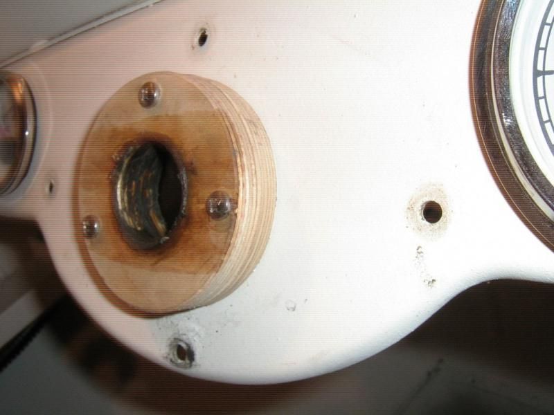

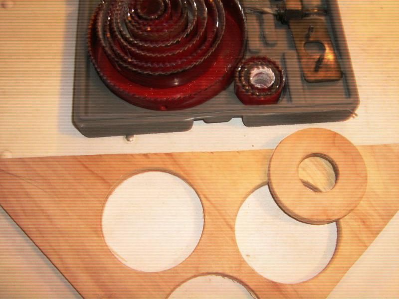

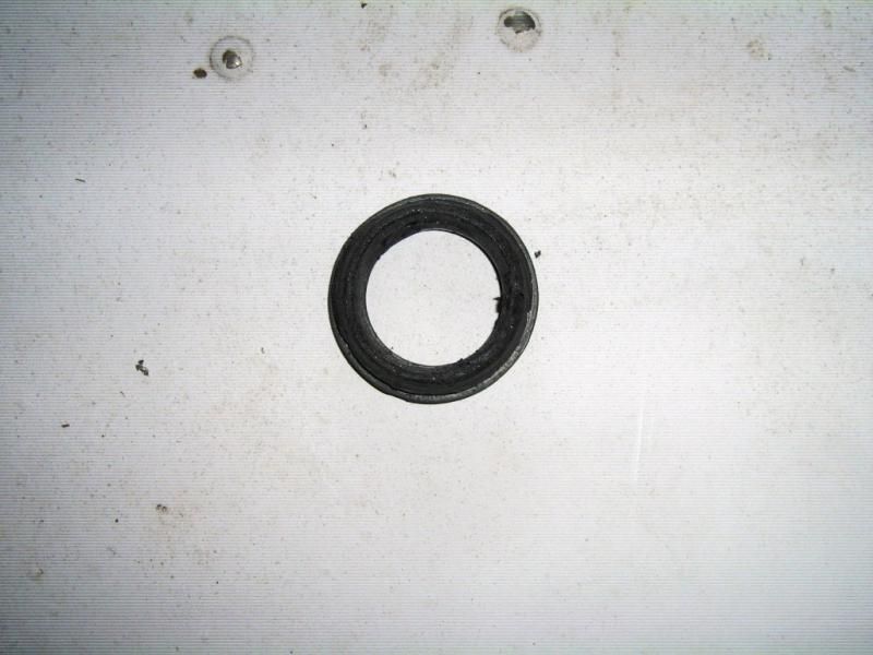

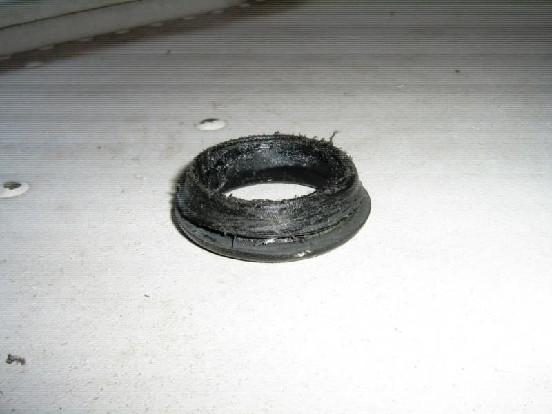

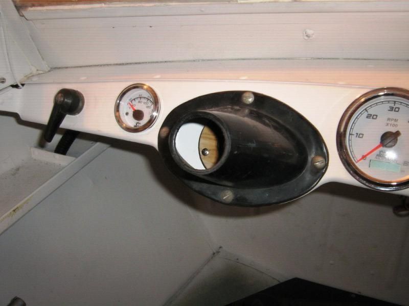

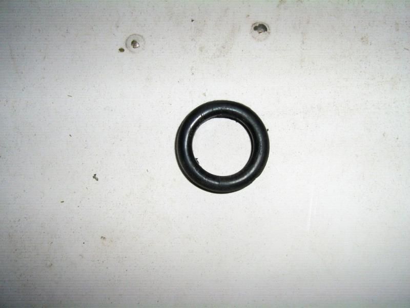

Продолжу тему ремонта. Очередная "инновация" :hahaha: устранение люфта вала рулевого колеса. На 4м Прогрессе этот узел сделан примитивно, резиновое кольцо через хлипенькую перегородку.
3 906

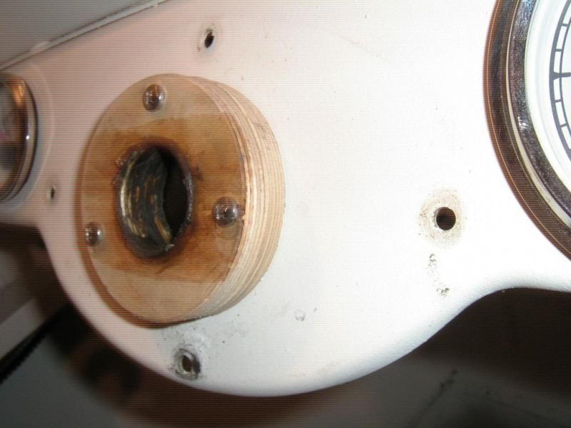

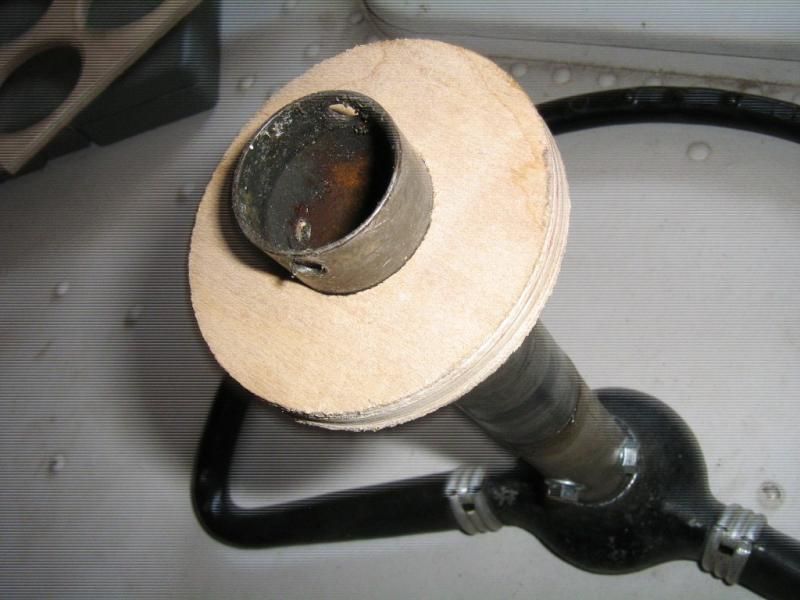

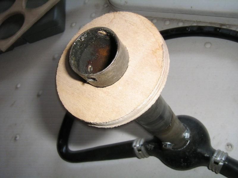

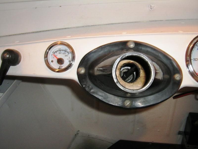

Идей в голове было много, но остановился как всегда на самой простой. И так фанера 9мм. коронки диаметр 30мм (вал) и 76мм. (максимальный для родного кожуха Прогресса) Режем кольца, в планах был набор из трёх, но оказалось много. (кожух не садится)
3 906
Примерка на вал. Всё плотно отлично садится.
3 906

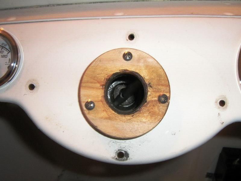

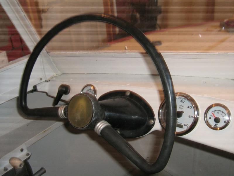

Тут особых пояснений не надо думаю, сверлим, прикручиваем, смазываем.
3 906
И собираем всё на место. Люфт устранён рулевое стало гораздо приятнее в управлении (в гараже разумеется) :yes: :hahaha:
СимпатиШно :good:

Как всегда: скромно и со вкусом!!
9 554
4 758
Простенько,доступненько,но надолго ли?

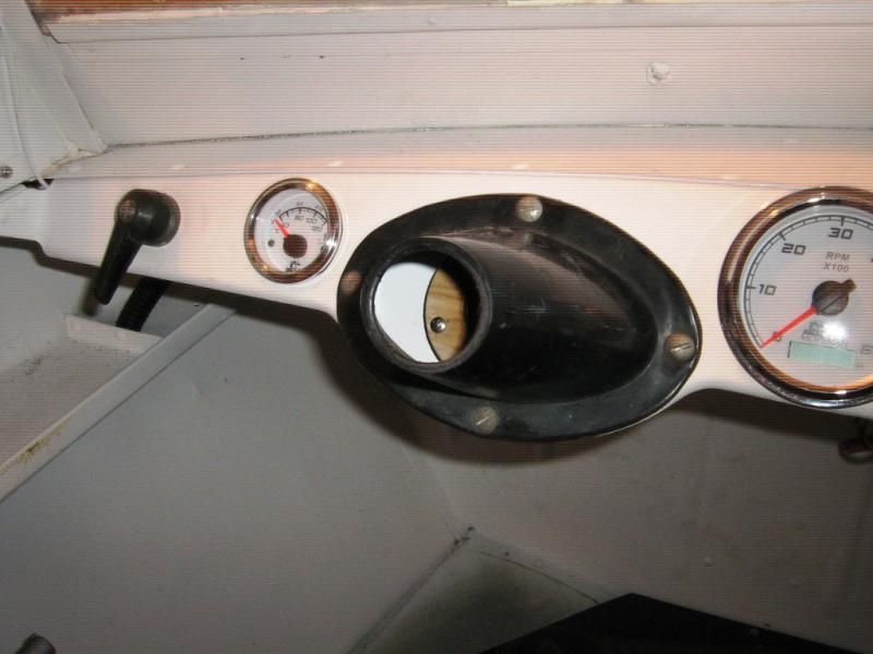

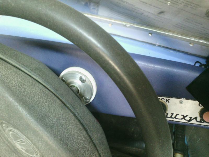

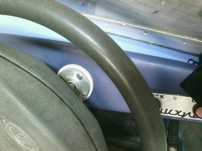

Думаю, многие переделывали этот узел. Завтра постараюсь сфотографировать, как у меня.
В двух словах: взят рулевой вал от жигулей, обрезан и на него напрессован самодельный алюминиевый шкив под штур-трос, из тефлона выточена шайба крепления, котора крепится на панель, в ней вращается вал. Хвост вала сидит в родной упорной рамке, или как её там, которая под панелью крепится к переборке. Всё перенесено на правую сторону. Сейчас ищу какой-нибудь китайский руль малого диаметра, а то от Нивы великоват.
3 906
Володь!!! Цена вопроса копейка, время затраченное 30 мин, на всё. Износится за сезон, заменить как два пальца об асфальт :yes:
А если говорить серьёзно, нагрузки там не велики, смазанная хорошо фанера отличный подшипник скольжения, тем более набор толстый и фанера слоями нагрузку принимает.
Планировал тефлон, или второпласт, или полиэтилен, но к токарю очередь и с такой мелочью не полез к нему, В общем пришло в голову простое и доступное решения я его реализовал.

Видно не очень, в лодку не полез. Забыл сказать - поверх тефлонового диска алюминиевая шайба, на валу канавка и стопорное кольцо, чтобы рулевой вал не уезжал вниз. Шкив под штур-трос торцом лежит на прогрессовском упоре. Всё смазано ЭШ-176. Вращается легко и тихо.
На панель привинчена высушенная пропитанная сосновая доска толщиной 2 см, обтянутая полифомом 10 мм и хорошим дермантином.
3 906
Отличная работа Алексей :good: :yes: :kapitan:

Всем привет! Можно вставить и свои 3 копейки? По поводу подволока. Делаю в данный момент, закладываю во все межуголковые пространства листовой пеноплекс - такой оранжевый, плотный, плавающий, толщина листа 2.5 см., как раз по толщине уголка. Устанавливаю в распор , он очень хорошо сминается и можно очень плотно подгонять. Сезон отходил - держится без клея. Далее берем алюминевые порожки, которые для стыковки линолнума - подбираем их любого колера и фиксируем ими поперек винилискожу с подложкой. Да не забудь приклепать к потолочным усилителям уголок, чтобы потом было к чему клепать порожки.
3 906
Евгений!!! Спасибо за фото и комментарии, просто и оригинально мне понравилось :good: Работы по потолку пока приостановлены, на некоторый промежуток, но к сезону будут закончены. Результат выложу обязательно.
