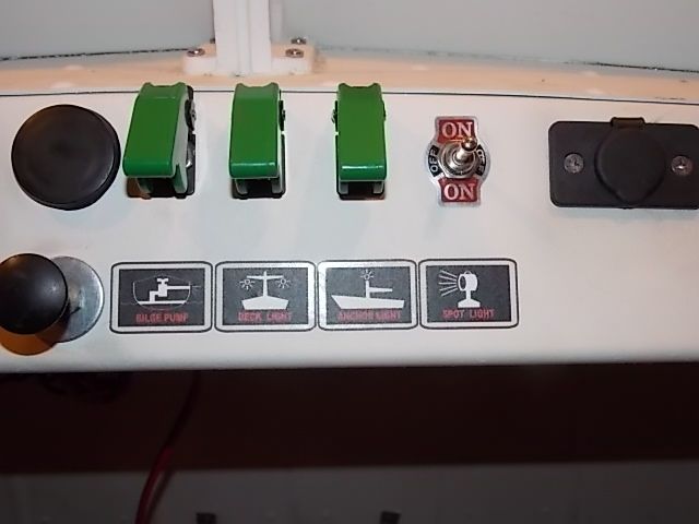

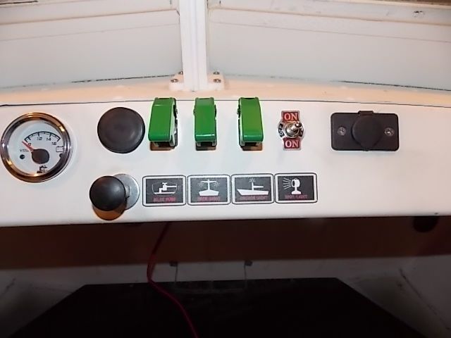

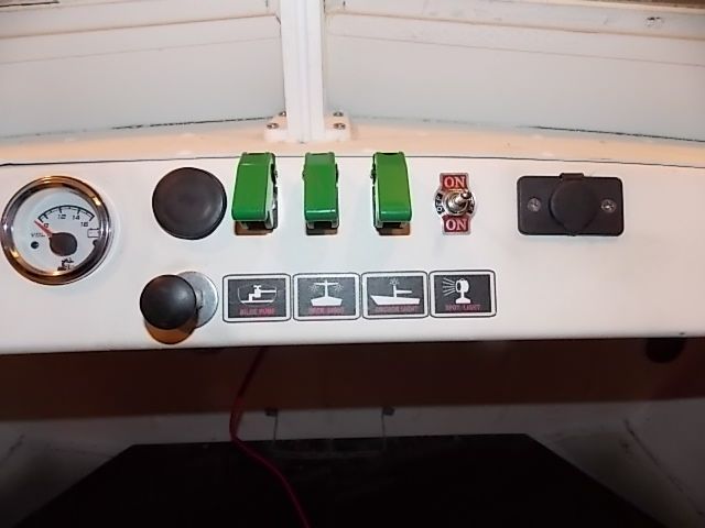

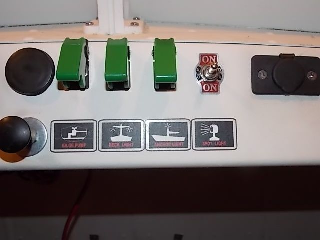

Продолжу тему ремонта. Наклейки на панель приборов установлены, выглядит это вот так.
12 410
3 903

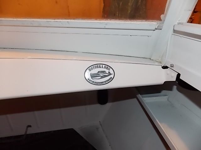

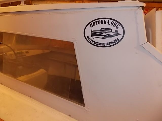

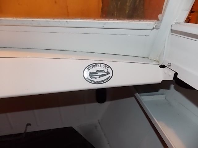

Ещё раз огромное спасибо Алексею Овчинникову приславшему мне любезно наклейки!!! Тем кто читает эту тему в первые и не знает Алексея, может ознакомится с его работами вот тут topic3089.html. Разумеется кроме наклеек на панель Алексей прислал и фирменный знак форума, выглядит он вот так.
GnoM
11.04.2014
782
32
Украина, г.Киев
Прогресс2м
2хН23; 1977 и 2003г.в.
Офигенно!!!! Просто офигенно!!!!

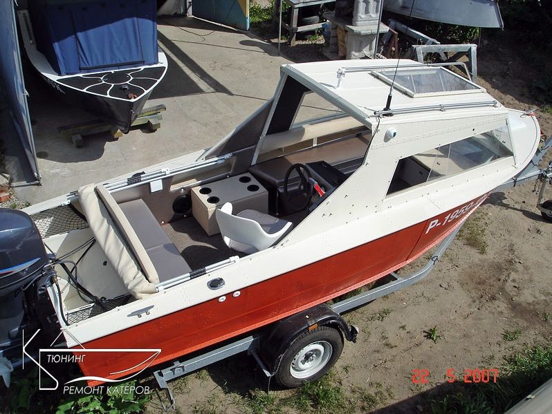

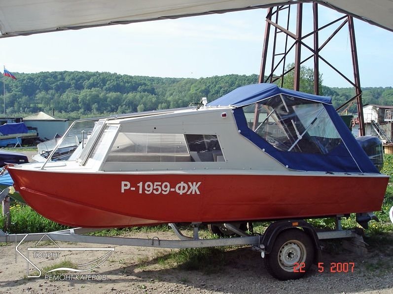

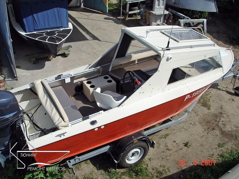

А еще вопрос к Андрею Танкисту. ,а ты не думал крышу у рубки сделать быстросьемную,ну ,что б тепло когда,открутил 4 или 6 болтов (барашков) снял ее и поставил прямо в лодку к борту какому нибудь,будет вверх торчать немного ,ну и пусть торчит..)) .. дождь поел,или вечером,когда спать..опять ее на место.. Я вот думаю как нибудь так ее приколхозить... Что подскажете?
Олег Борисов
10.07.2015
6 235
2 934
Прогресс 4 с рубкой
Блин чего то аж три раза одно и тоже...)) не разберусь никак как отправлять..
9 546
4 747
Привет ,тёзка! Ну я не танкист но попробую ответить на твои вопросы.Хочу сразу предупредить что 703 командер(машинка по твоему) не подходит к Нептунам .Механизм имеет короткий ход. На счёт крыши.Возьми рулетку и померь сначала саму крышу ,а потом попробуй найти ей место в лодке чтобы не мешала.Думаю вопрос о снятии у тебя пропадёт сам собой.Если жосткая крыша не нужна то обычно рубку снимают совсем и делают хороший ходовой тенд.На счёт спарки моторов есть много тем как, что и куда подключать.
911
докер сказал(а):
...Если жосткая крыша не нужна то обычно рубку снимают совсем и делают хороший ходовой тент...
Точно :yes: .. ну или смещАют её вперёд срезая перебОрку :good:
9 546
4 747
Да Дима но на мой вкус Прогресс становится похожим на речной трамвайчик да и гимс не очень лоялен к таким переделкам.Курсовой обзор сильно ограничен.
12 410
3 903
Олег Борисов сказал(а):
Всем привет! Я новенький, недавно купил Прогресс 4 с рубкой И к нему два Нептуна 23, Внимательно слежу за Вашими темами.Очень интересно. Вот за зиму хочу поставить дистанцию под два мотора . Я свой Прогресс 4 купил уже с машинкой Ямаха 703 и рулевое однотросовое. Сижу вот чешу репу как это все настроить! ))
Олег привет! По машинке тут уже всё сказано, она не подойдёт к Нептуну, тем более на спарку! Если заинтересует вот тема topic6513.html#p152309 с моим решением вопроса по дистанции на Нептун, это не для спарки, но зато простые решения дистанции на Нептун. Что касается рубки, были мысли сделать сдвижную как на сарепте, но от этой идеи отказался, не переношу когда что то брякает на транспорте. Теперь о родной рубке, район плавания у меня чрезвычайно не спокойный, хожу я по Камскому морю 70км в длину и 37км в ширину, с волной до 2 метров, (штиль очень большая редкость) схватить барашек с такой волны как два пальца об асфальт, а нырнуть ещё проще, именно это обстоятельство не даёт снести мне рубку. Сделать удобный ходовой тент мечтаю каждый поход, НО! безопасность плавания будет всегда на первом месте. В остальном решать тебе и конкретно под твои желания и возможности.
