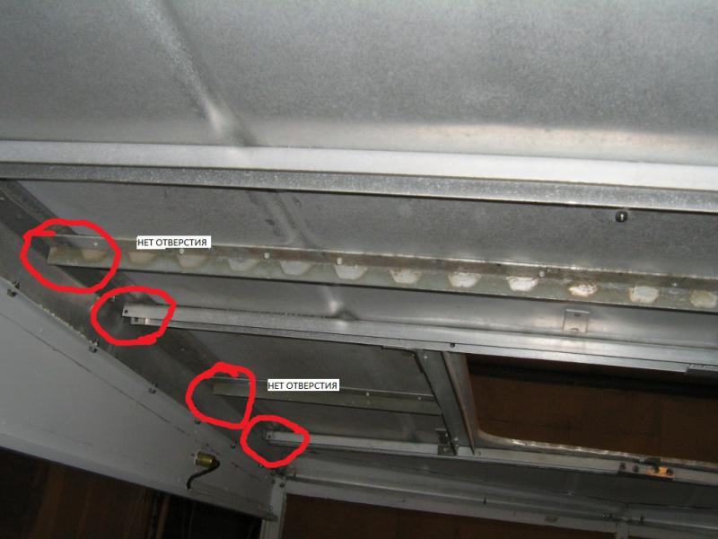

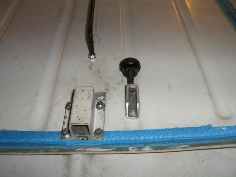

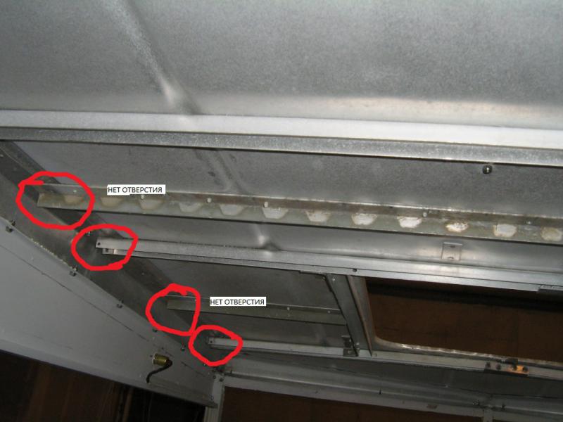

Дима да это действительно так, всё было на спицах, НО!!!
1. Портной из меня ни какой, я с этим даже в школе на трудах не мог справиться!!!
2. На родном кожзаме были вшиты специальные вставки в которые спицы проходили, это для меня вообще (Ракета в космос)
3. Я добавил уголков, а отверстий под спицы в них нет (не делал)
4. Та родная висячая конструкция не по душе мне была, натяжку сделать не возможно и висит как мешок всё (не красиво)
5. С клеем и прочими материалами проблем нет (есть опыт работ)
3 907
Вот как то так!!!
При такой высоте уголков наверное самым эффективным будет наклеить утеплитель пенополистерол высотой равным полкам уголков, а при наличии халявного вспененого полистирола - собрать брикет нужной толщины, и поверх ужЕ дермантин. Должно получИтся гут.

Попробуйте напыляемый утеплитель из балончика нанести, он прилипает хорошо, и просвета воздуха не будет а значит конденсата. Только чтоб ровно было подрезать его придется, можно фигуру замысловатую вырезать.
3 907
Работа предстоит кропотливая Дима всяких клёпок и неровностей там хватает надо это всё учитывать чтобы получилось всё ровно в итоге, с выбором материала пока затруднения есть некоторые (финансовые) занимаюсь механикой на данный момент. Замки восстановил на обоих люках и дверях (отсутствовали полностью) прикуриватель врезал на панель и так далее.

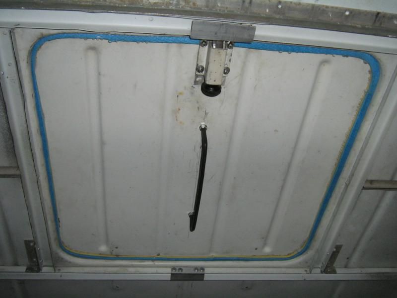

3 907

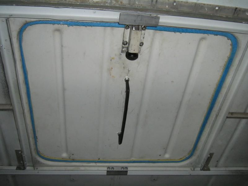

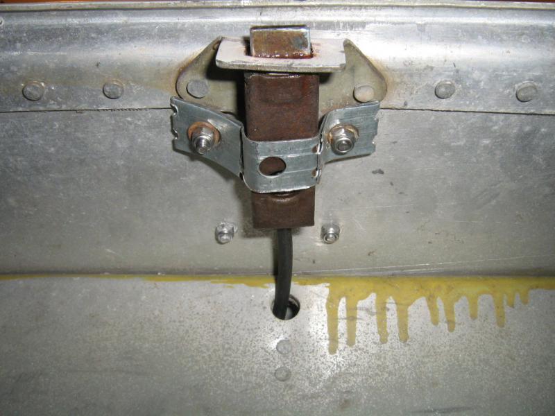

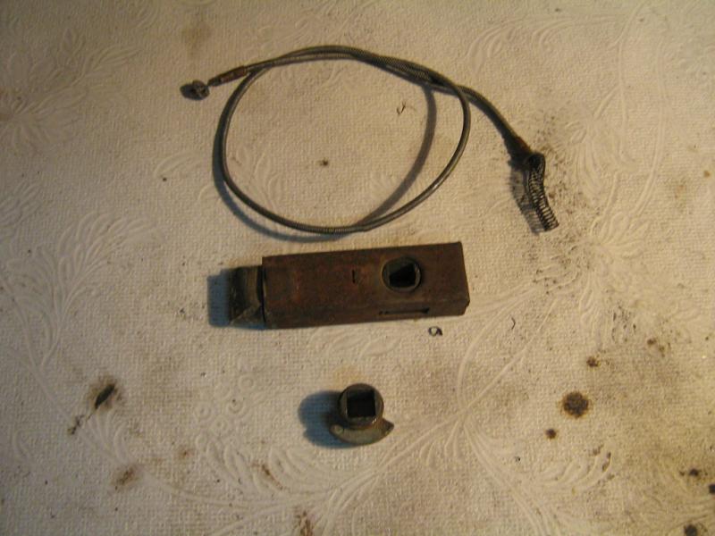

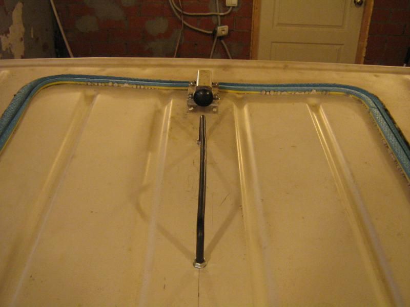

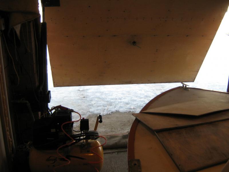

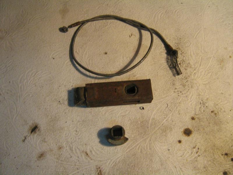

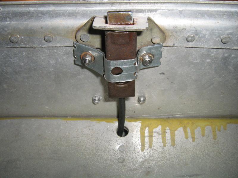

Продолжу не много о ремонте, врезал замок защелку в носовой люк.
3 907
Сделано все из найденного в хозяйстве старого замка защелки, мото тросика и ручки подсоса мотора Вихрь. Не нужные детали из замка удалил просверлил отверстие с торца и врезал тросик.

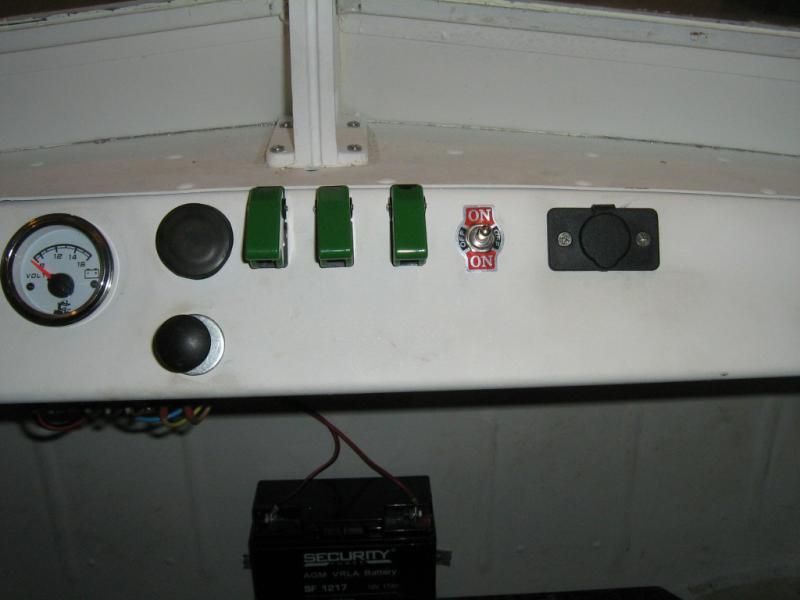

3 907

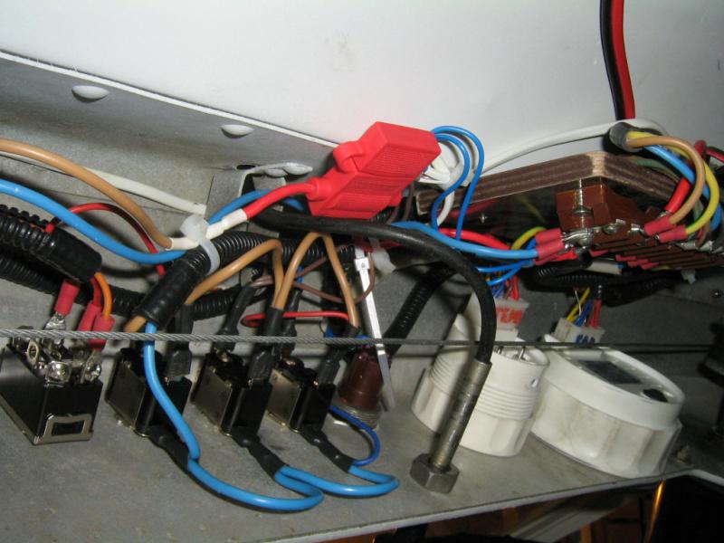

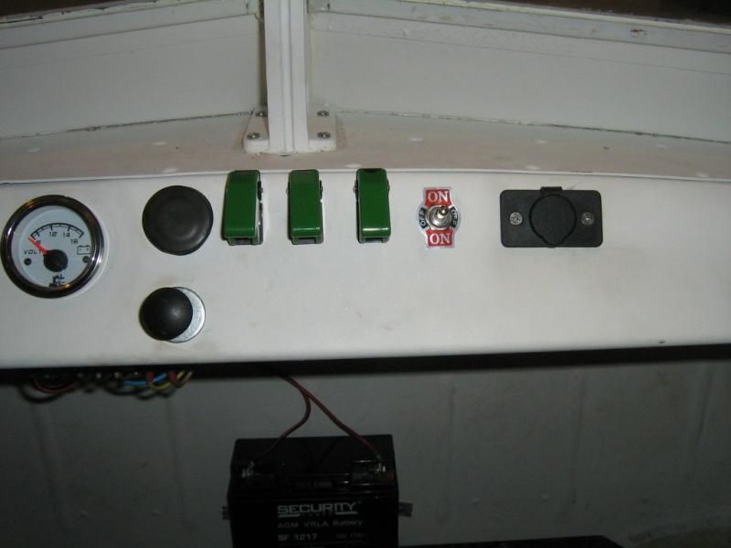

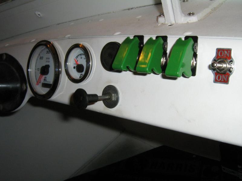

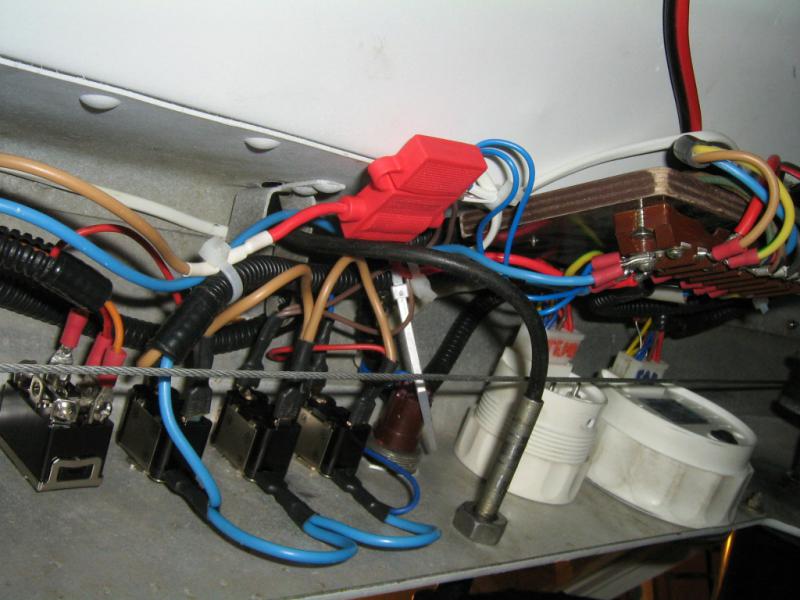

За одним прикуриватель, правильнее будет сказать розетку 12В врезал в панель приборов.

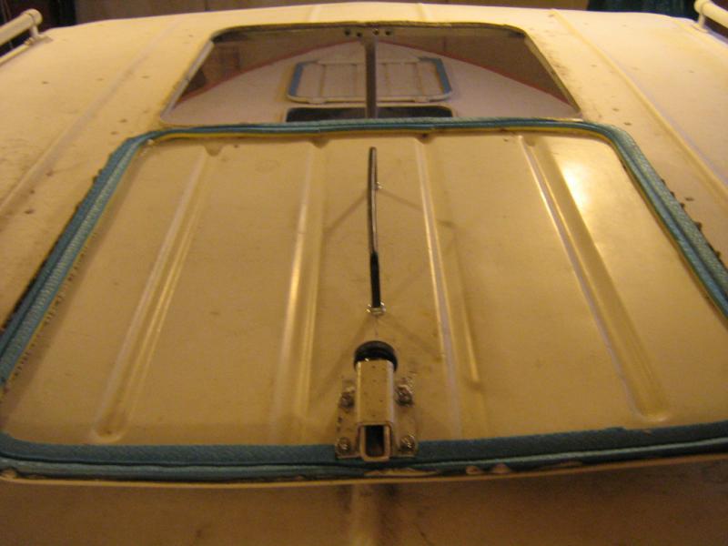

3 907

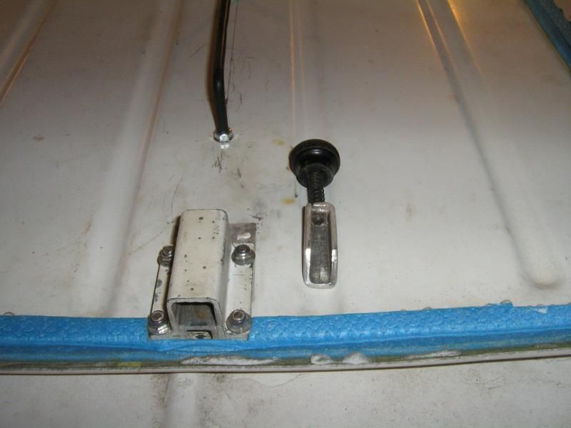

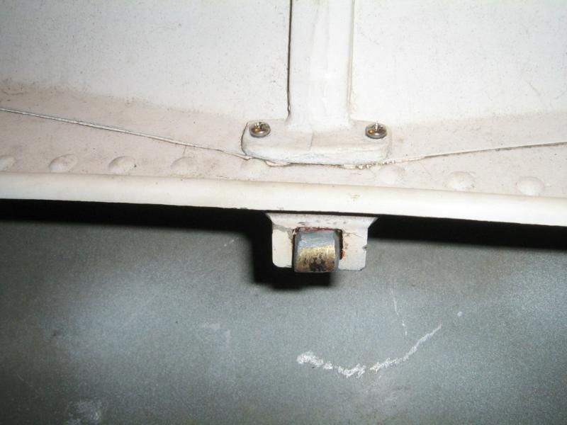

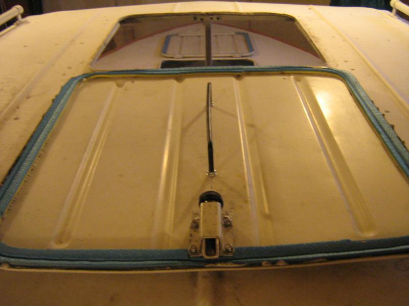

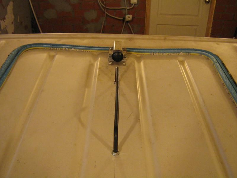

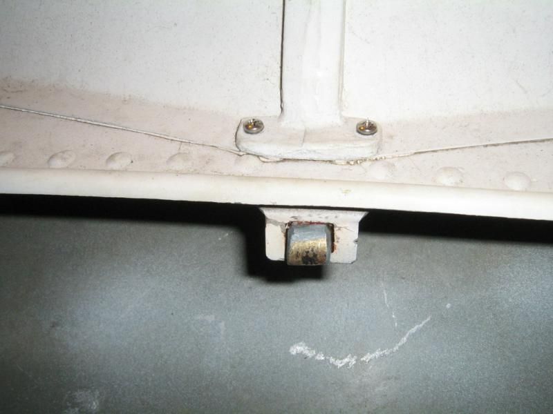

Дальше восстановил замок на верхнем люке и для удобства открывания установил ручку скобу, изготовлена из прутка 6мм, нарезана резьба М6 соответственно, на ручке термо усадочная трубка. Защелка изготовлена из Д-16Т греем на газу, загибаем, пилим, сверлим, режем и защелка готова. Замок пришлось перенести ближе к основанию проёма (совсем как то он не в попад далеко был)
3 907

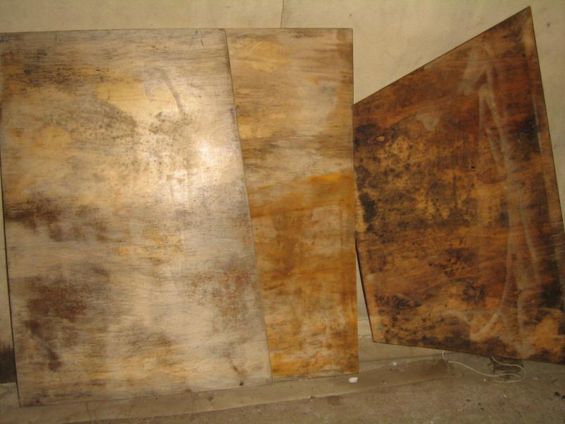

Вот такой маленький колхоз получился, но как поется в той песне "Я тебя слепила из того что было" На очереди восстановление ЛКП досок из носового и кормового рундуков. Вот так они выглядят сейчас. Продолжение следует.

9 555
4 758
:? По аватарам понять твой рост сложно но ручку на люке всёж складывающуюся надоть поставить.Чай высота рубки стандартная? Кабы макушку не набить! :good:
3 907
Володь всё хорошо там получилось, в первую очередь за макушку думал, мерил, считал, даже кусок пенопласта в качестве образца приклеивал, всё нормально макушка на пострадает а рост у меня 1.8м. Ручка сделана 35мм что на 15мм ниже уголков крыши после отделки будет на 10мм ниже отделки, думаю что тут проблем нет :yes:

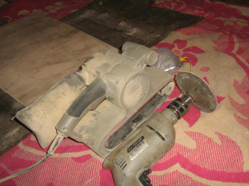

3 907

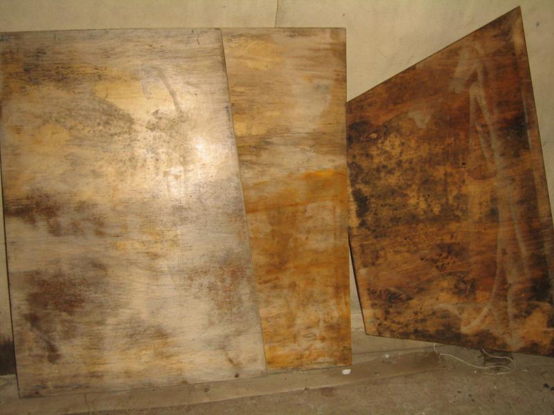

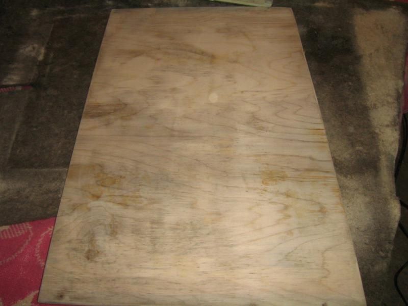

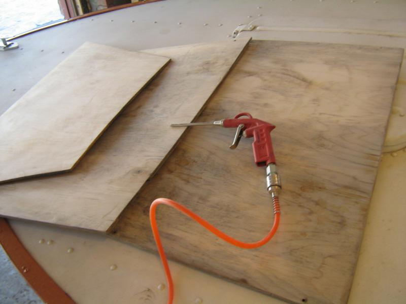

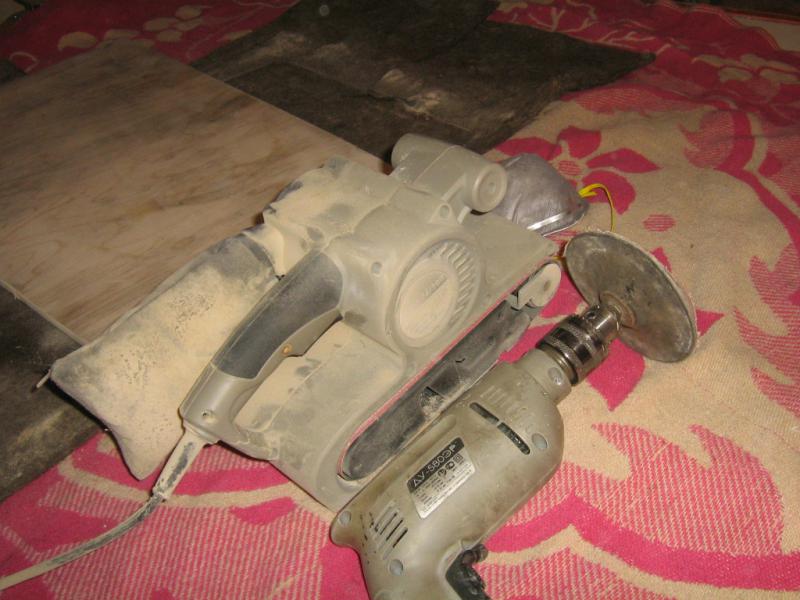

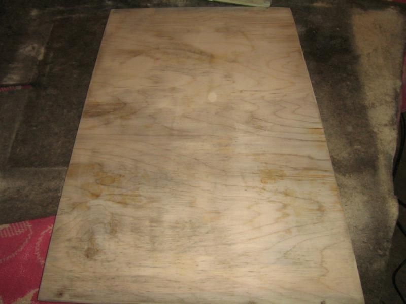

Продолжу отчёт, зачистил старое покрытие на пайолах обоих рундуков

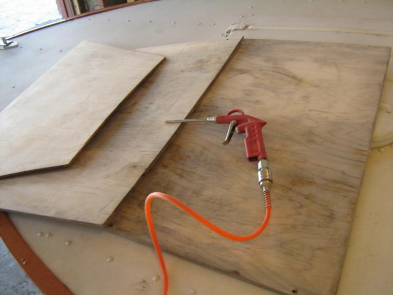

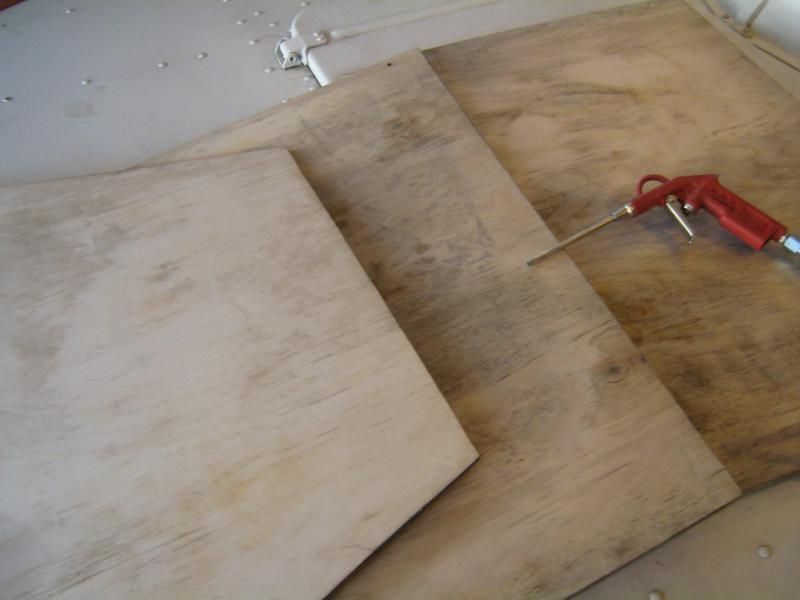

3 907

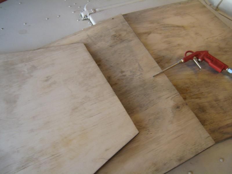

Выдуваем пыль с досок, в том числе с лодки и гаража.
3 907
В качестве нового покрытия лак ХВ-784, надо отметить что хлор виниловые ЛКМ очень стойкие к воздействию агрессивных сред и атмосферы, Прогрессы красили на заводе ХВ-16.
