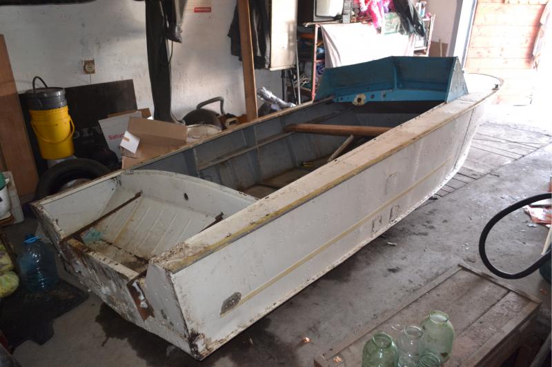

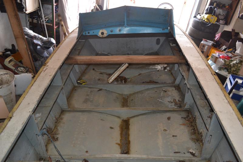

приобрел прошлой зимой это чудо советской инженерии за 200$ и к нему мотор Нептун 23 за 100$ для покатушек с семьей и родственниками,предварительно отремонтировав и доработав многое. Опыта с лодками и моторами до покупки не было никакого,все черпал с интернета.Вопросов много очень..рулевое,газ-реверс,как лучше усилить,что усилить,какие материалы применять,стартер на двигатель,лобовое стекло,пол,покраска и т.д. Цель-отремонтировать корпус,наростить борта,покрыть все полиэфирной смолой со стекловолокном(чтоб на иномарку было больше похоже и для большей надежности сделать салон приятным и просторным... выложу фотки что хочу сделать,из чего и хронологию восстановления на нынешний момент...А потом уже чтоб не на пальцах объяснять и вопросы.

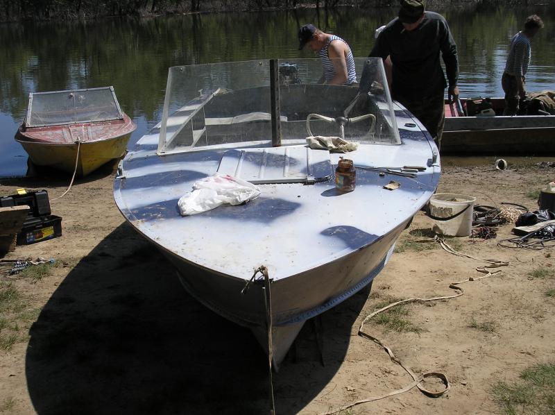

Re: ремонт и тюнинг прогресса 4

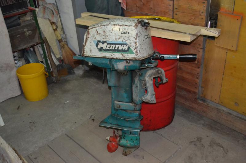

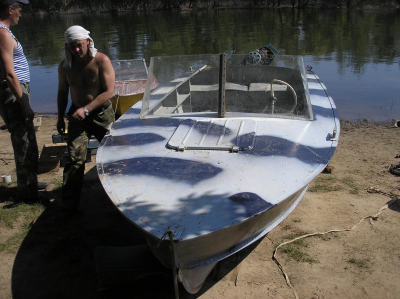

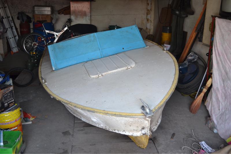

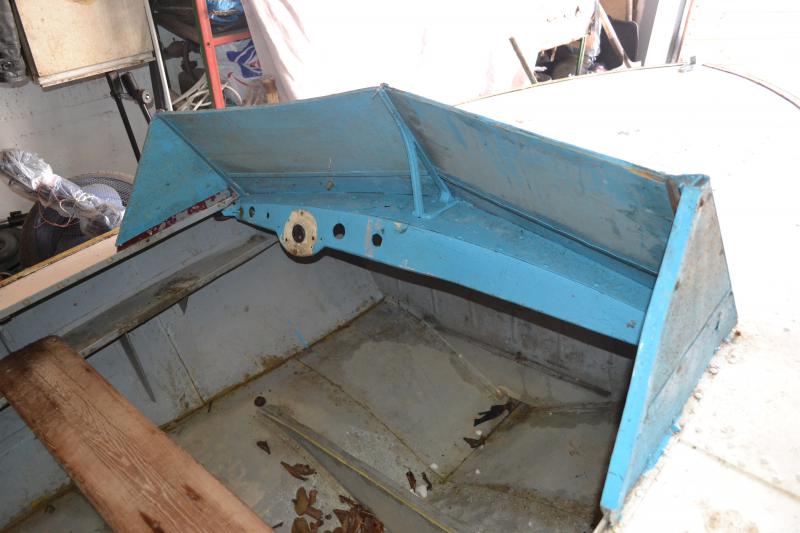

вот оно

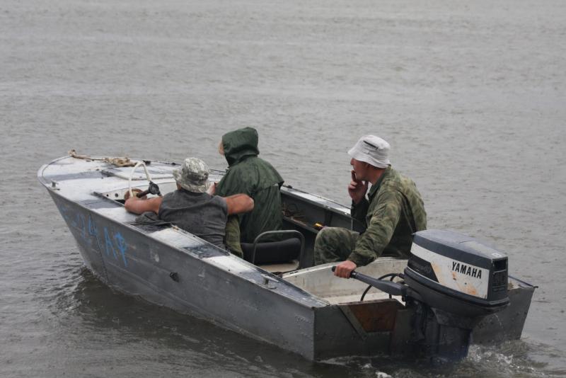

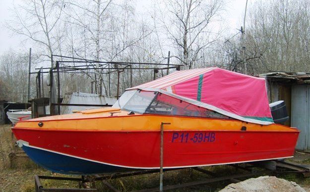

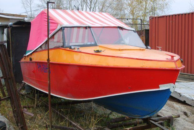

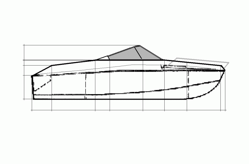

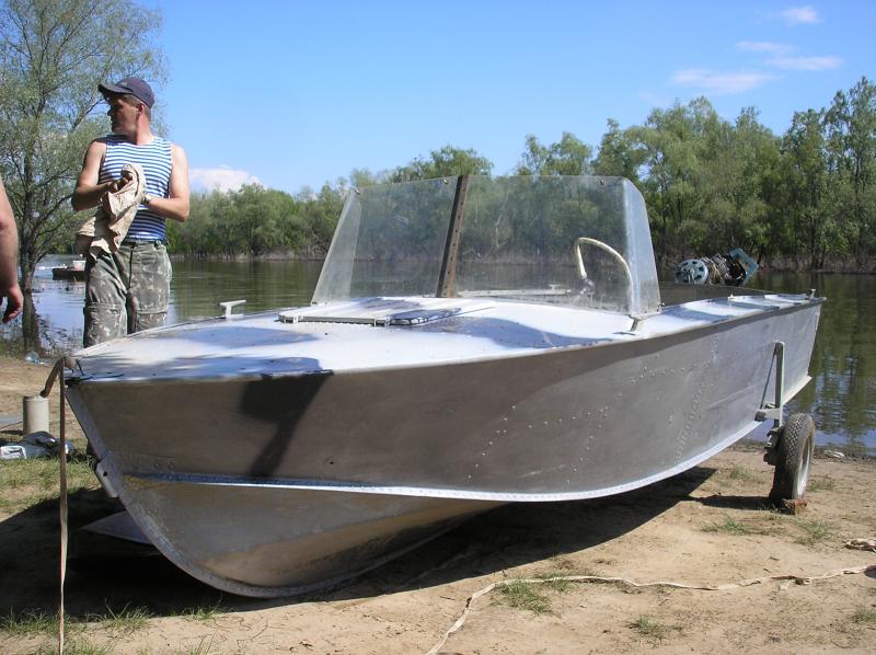

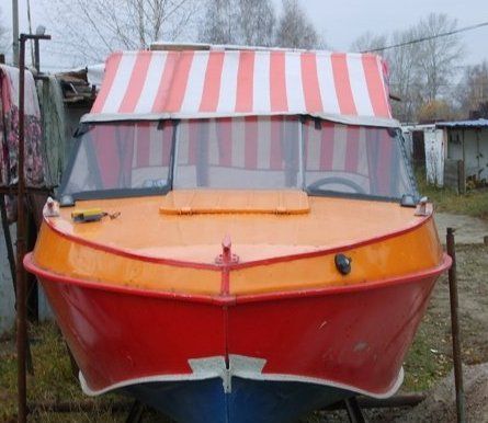

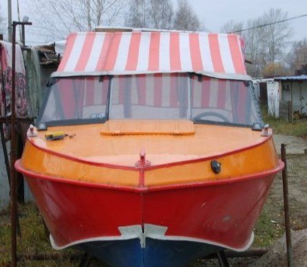

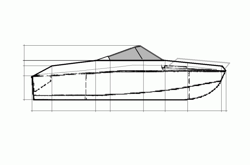

А в итоге хочу что то вроде этого получить

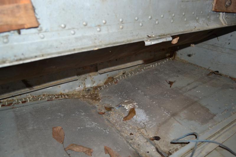

вот еще фото
  • 49,7 КБ Просмотры: 14 766
  • 58,6 КБ Просмотры: 14 926
  • 58,7 КБ Просмотры: 14 800
  • 60,5 КБ Просмотры: 14 855
  • 51,1 КБ Просмотры: 14 805
  • 42,6 КБ Просмотры: 14 824
  • 46,6 КБ Просмотры: 14 814
  • 47,5 КБ Просмотры: 14 857
  • 59,8 КБ Просмотры: 14 856
  • 34,6 КБ Просмотры: 14 834

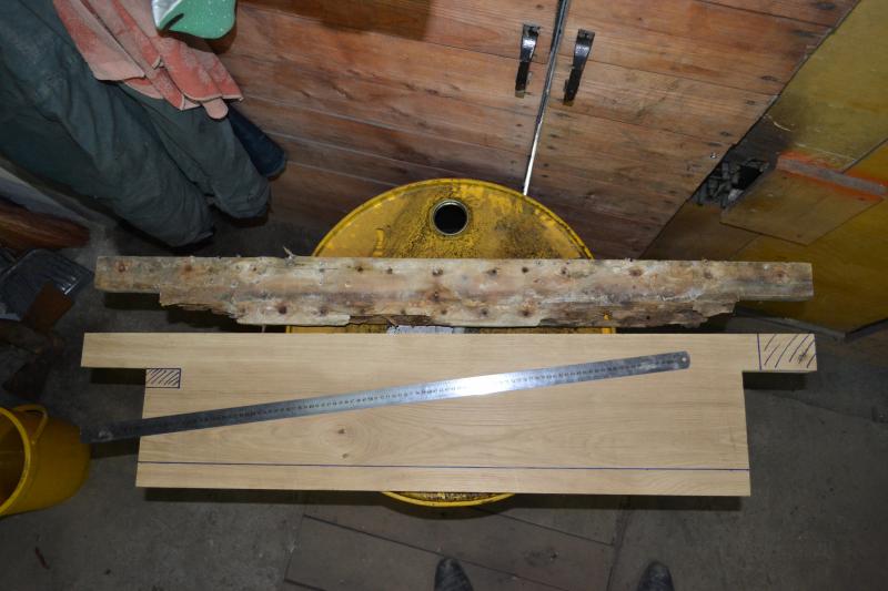

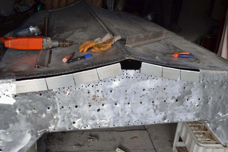

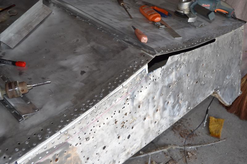

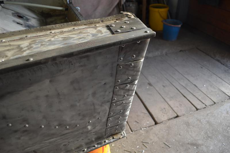

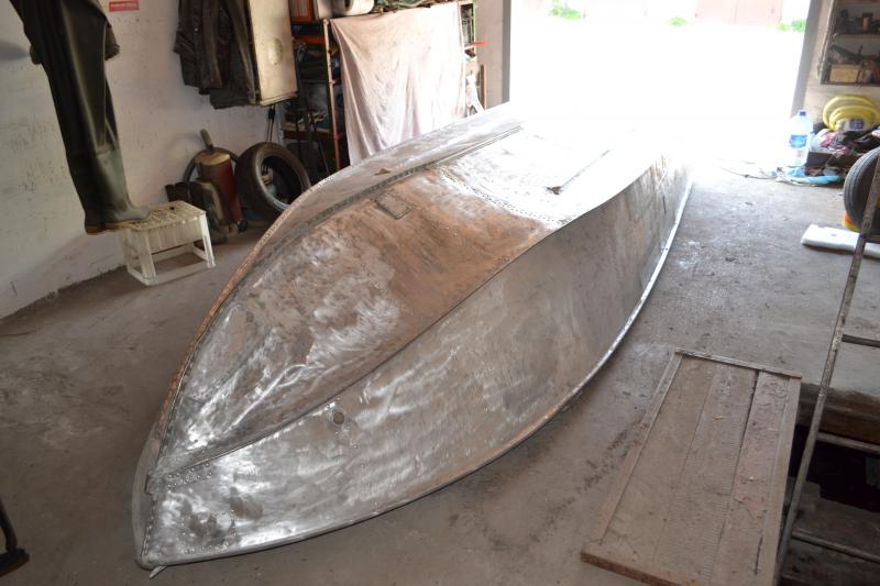

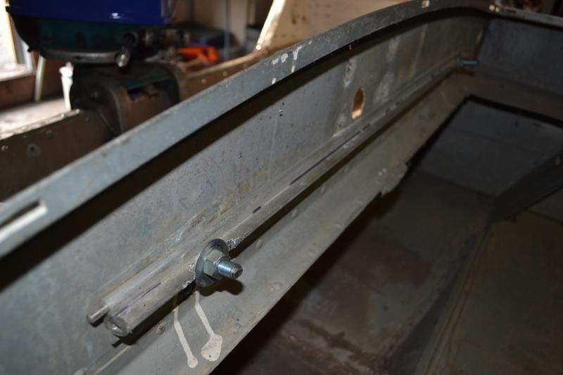

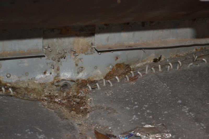

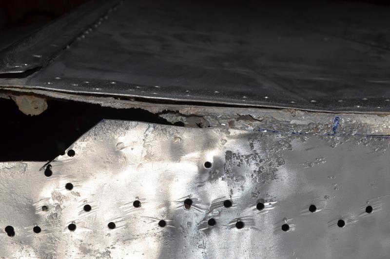

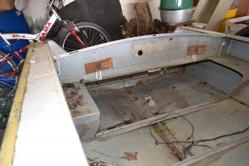

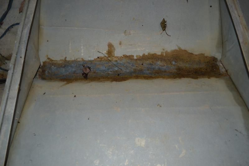

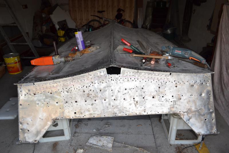

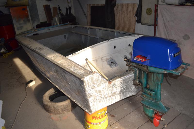

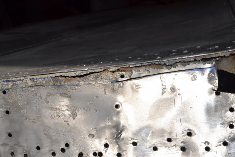

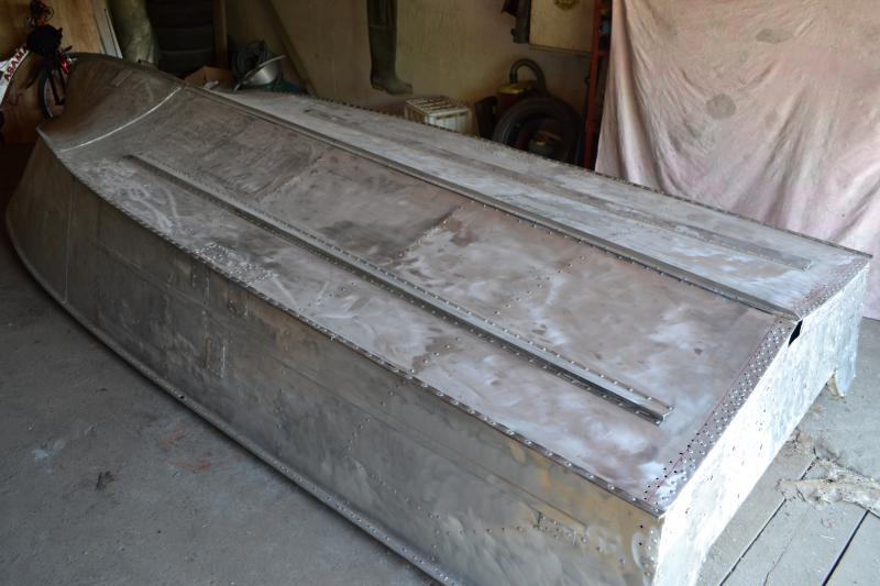

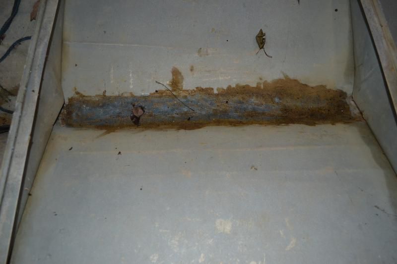

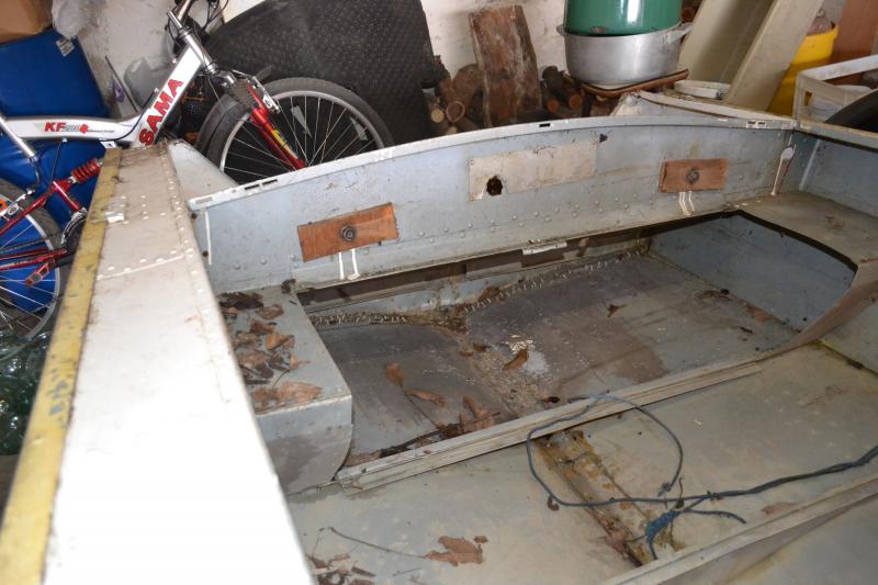

зачистка корпуса и ремонт транца
  • 51,1 КБ Просмотры: 14 630
  • 46,6 КБ Просмотры: 14 686
  • 50,9 КБ Просмотры: 14 707
  • 59,5 КБ Просмотры: 14 699
  • 59,7 КБ Просмотры: 14 646
  • 57,4 КБ Просмотры: 14 678
  • 55,2 КБ Просмотры: 14 704
  • 57,3 КБ Просмотры: 14 707
  • 53 КБ Просмотры: 14 687
  • 54,6 КБ Просмотры: 14 717

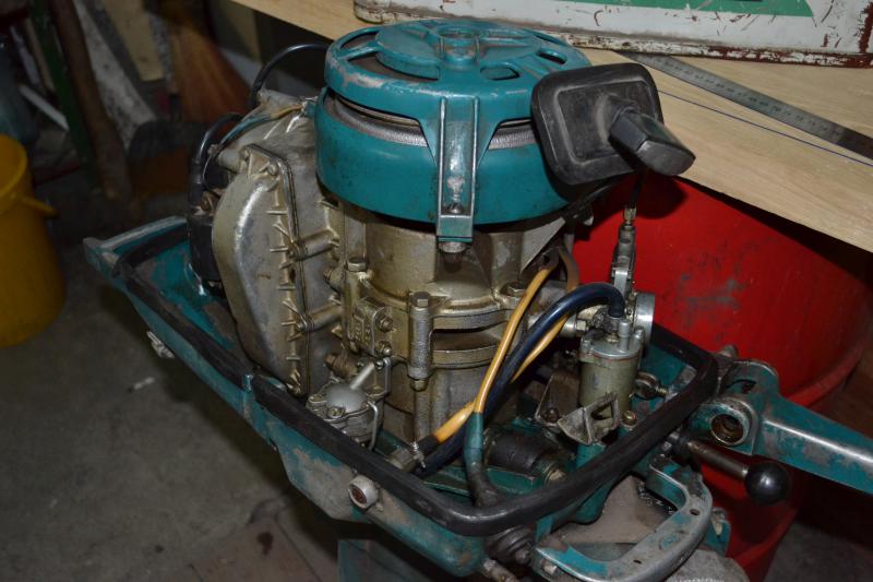

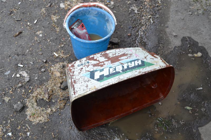

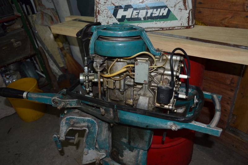

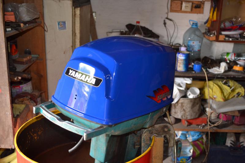

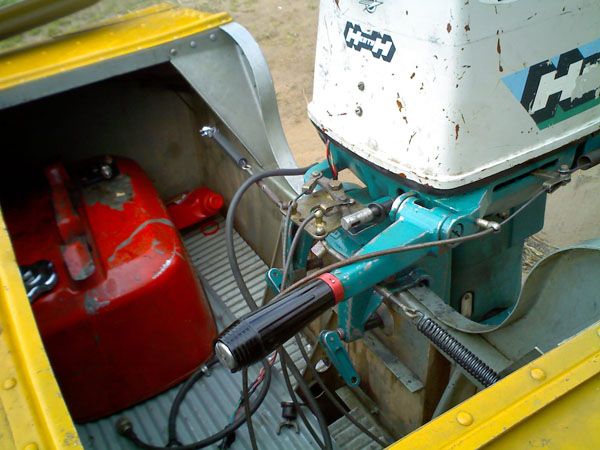

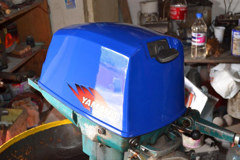

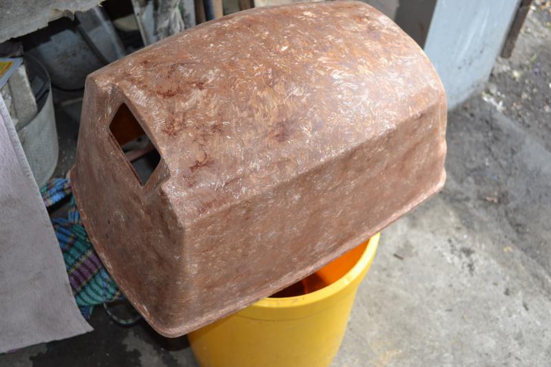

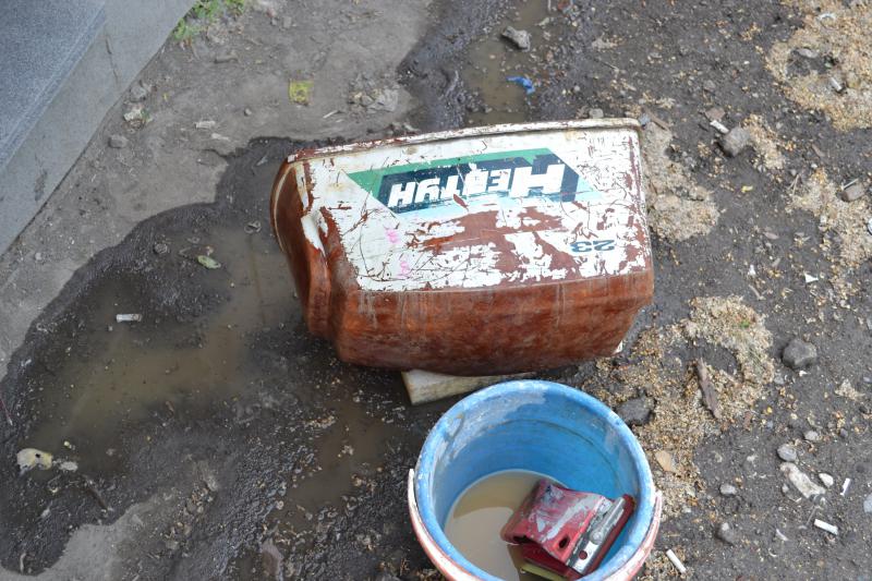

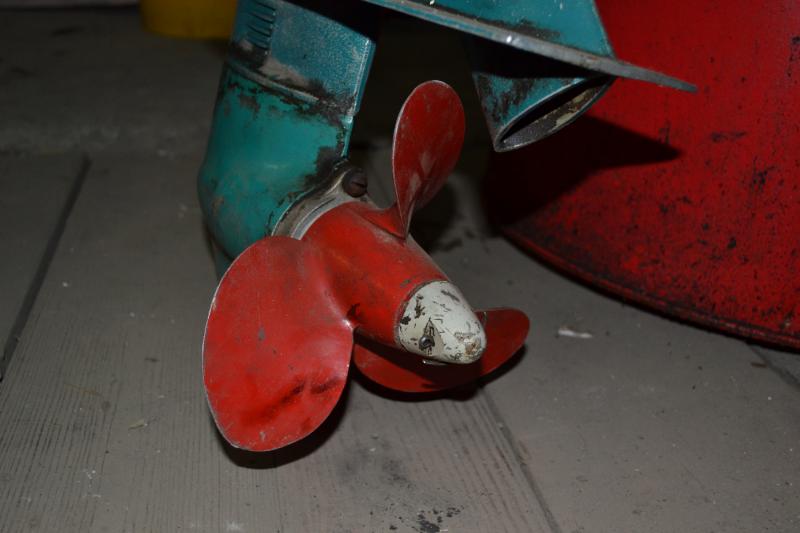

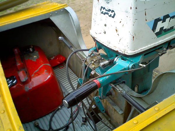

решил чуть мотор приукрасить.. правда сам корпус еще не привел в порядок и не покрасил.
P.S. Кто знает,скажите,100$ нормальная цена за него?

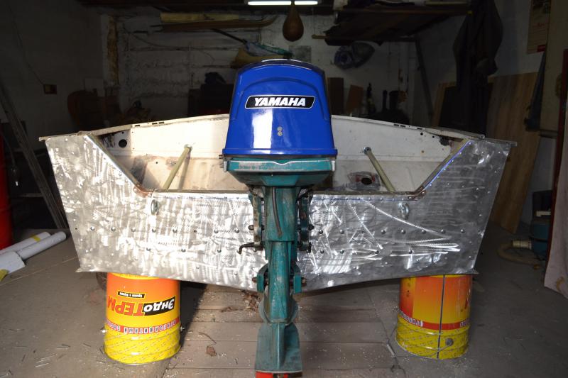

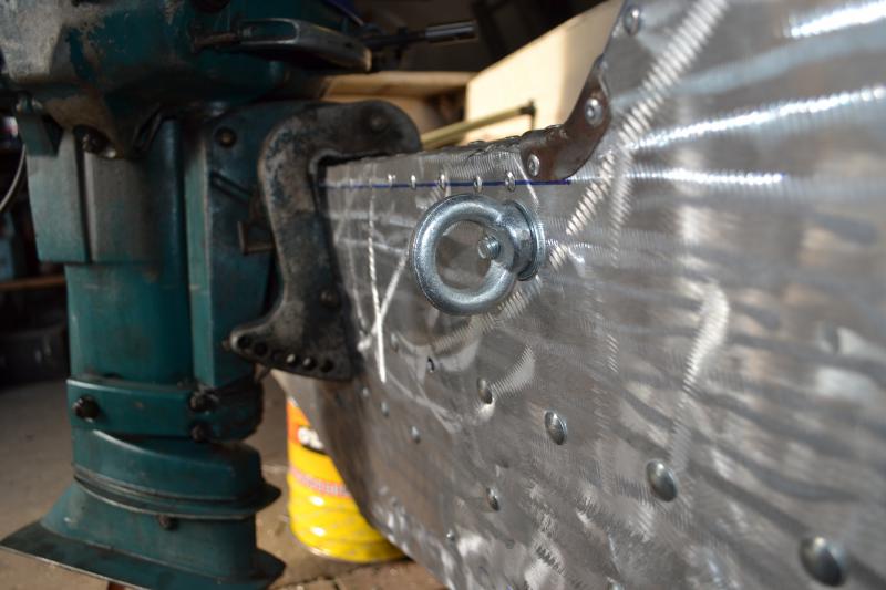

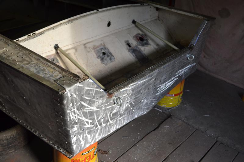

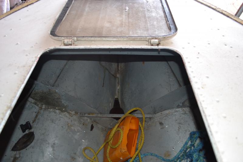

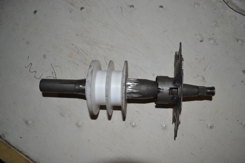

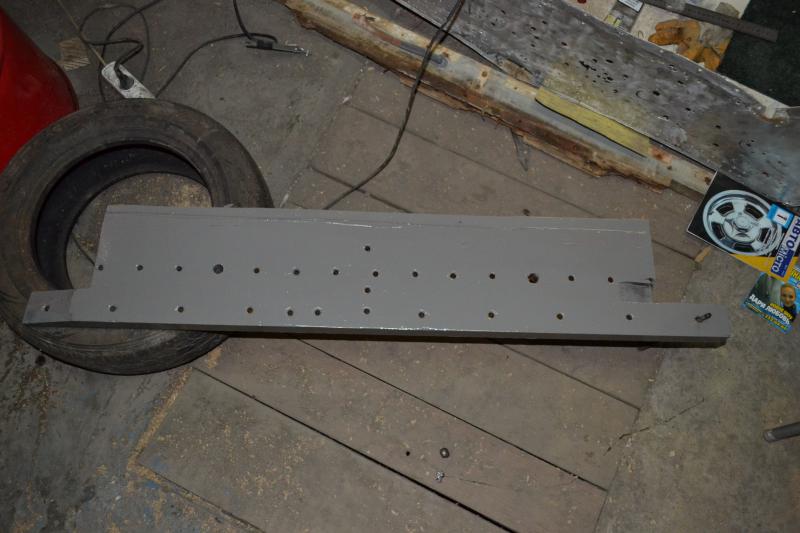

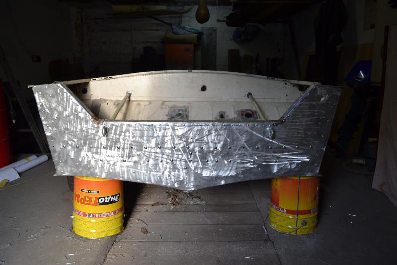

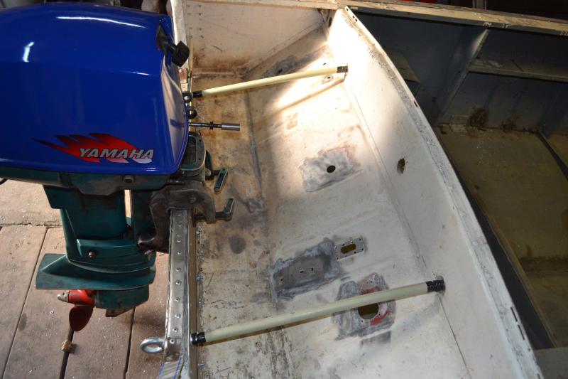

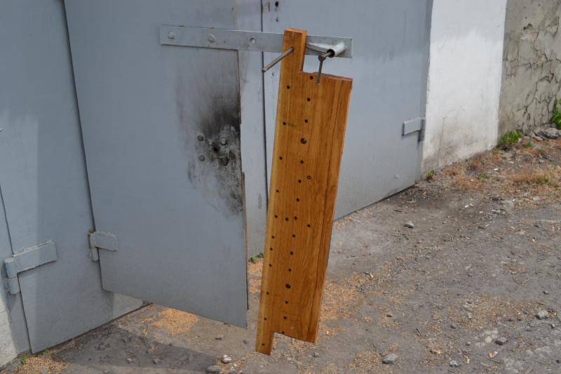

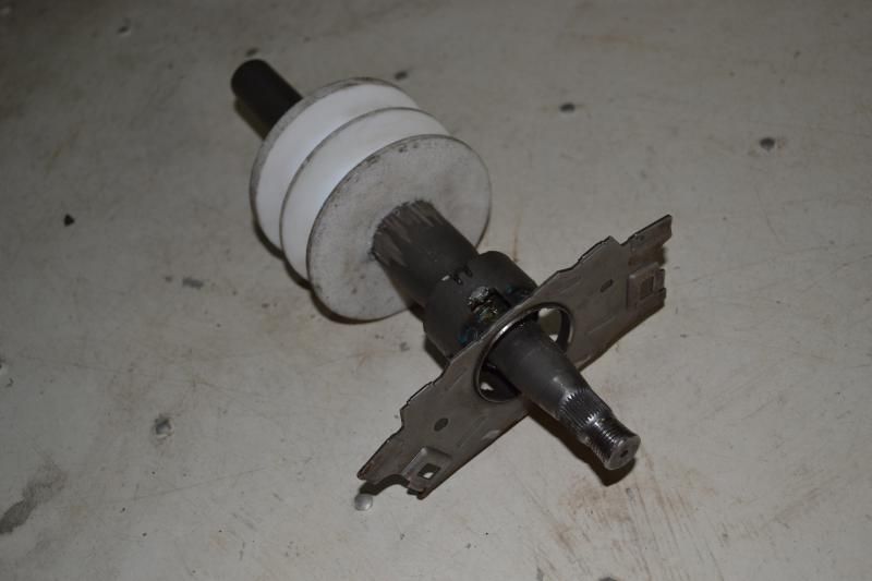

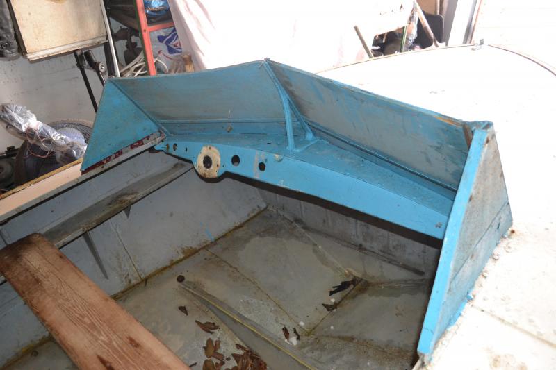

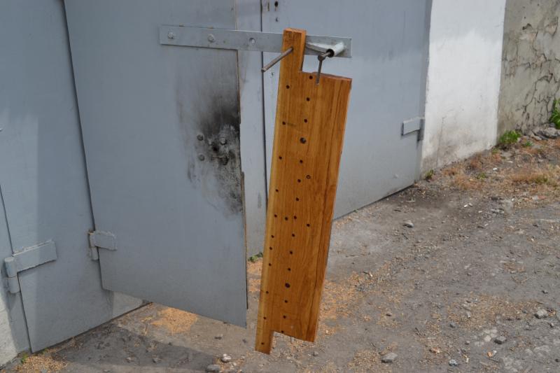

Самостоятельно изготовил рулевую машинку.Оцените люди знающие,нормально ли вышло? на транец наложил еще дополнительно алюминиевый лист 1.5 мм,стянул мебельными болтами и заклепками,края по концам загнул.Осталось положить стекловолокно и смолу.Дополнительно усилил транец двумя стяжками,снаружи установил две рым-гайки (мало ли,вдруг зацепить что..) Дайте совет,достаточно я усилил транец в общем и стоит ли на рым-гайки что то цеплять в будущем или может оборваться?

Поздравляю с покупкой! Конечно лодочке досталось, но за такую цену купить 4Прог это удача!
Дешевле только даром, если рабочий конечно.

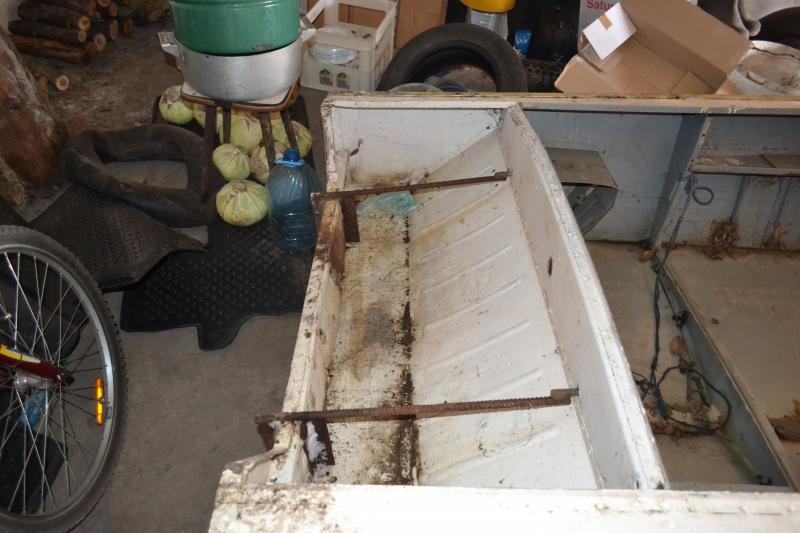

Под Нептун можно вообще не усиливать (но хуже не будет) - просто заменить сгнившие доски, на 4прогрессе их там две: http://motorka.org/m_lodki/progress/397 ... vsekh.html
Спасибо за тему - многим будет полезна, думаю найдутся единомышленники и подскажут советами. Желаю удачи в постройке лодки мечты!
Ром, вот твоя мечта... наглядненько ;)
Классно должно получится! :yes: ... Удачи! Ток эта... второго Нептуна сразу ищи :jokingly:
з.ы.Извинения автору фото :yes:
И Ром вопросик : как закрепил транцевый лист на стыке с днищем?
А-ля "Крым-3". Мне внешний дизайн Крыма-3 тоже по душе...
Сто баксов это вообще ни о чем!
Рулевую рейку надо будет крепить с двух сторон и иначе она будет болтаться и лодка на ходу будет гулять, надо добиться, чтобы как можно меньше был свободный ход рулевого колеса.

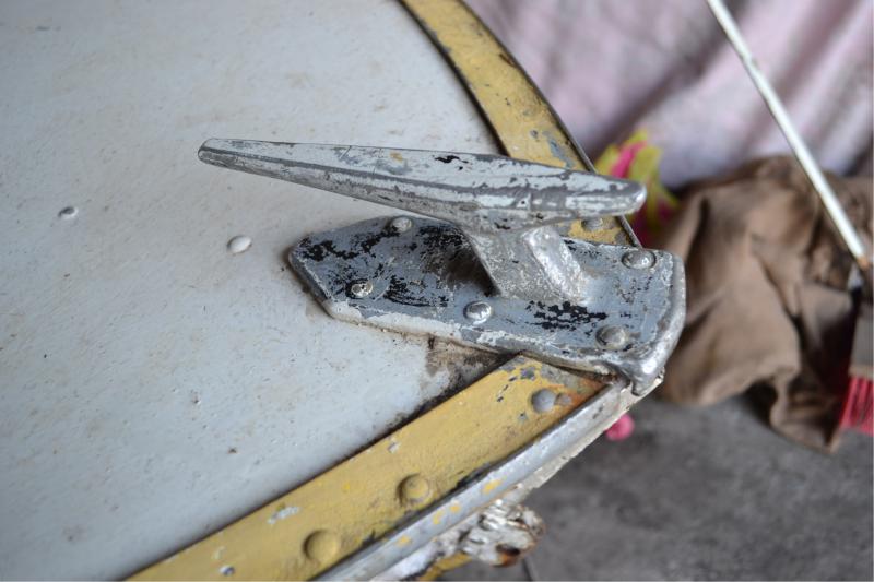

Рым гайки - это вообще классная идея МОЛОДЦА, я себе тоже сделаю, а оборвать с дуру можно и транец, как бы он усилен не был, ко всему нужно с умом подходить.
У меня на транце две доски и в низу под рецессом дополнительные ребра жесткость идут в распор с днищем, такое ощущение, что на твоей лодке другой транец или там до тебя все по вырывали. И доски другой формы, только вот фото у меня нет.
tushev
21.03.2012
593
Вот теперь все понятно прочитал ссылку которую serg сбросил, только я не распиливал кницы, которые от меня выслушали немало добрых слов.
Роман, мое мнение, что тебе будет не лишним изготовить кницу с упором в киль, ведь на нижнею доску идет основное давление мотора при езде, а верхнею наоборот тянет наружу.
Как и по бокам,закрепил в нахлест,потом весь корпус буду покрывать в четыре слоя полиэфирной смолой и стекловолокном
доску я установил цельную-дубовую
Не совсем так.. я эти фото уже видел. Хочу сделать под иномарку,с гладкими углами..

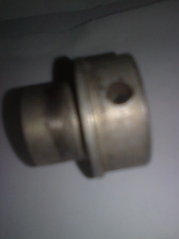

подскажите,у кого стоит д\у газ-реверс,размеры вот такой штуки на Нептун 23

Если честно говоря, про полиэфирную смолу вообще не понял, твой Нептун и так на грани для Прог-4, особенно после такого ремонта, а по окончанию всего проекта с надстройками и смолами там и иномарки под 60лс будет хватать тютелька в тютельку, моё мнение, что всё это Прог-4 никчему, он и в стоке хорош и на корову какое красивое седло не одень, арабским скакуном ей не стать.
ИМХО полиэфирка и стеклоткань - плохое решение... так(только с эбоксидкой) в советское время некоторые владельцы пытались "ремонтировать" текущие швы мотолодок, довольно быстро стеклоткань отходила от корпуса и лодки фактически рассыпались от коррозии :( ... на базе очень долго стоит без движения удлиненный П-2 со стационаром - держится только на стеклоткани :shock: ...
Крепление листа внахлёст на корме даст "бортик" у транца и как следствие прилипание носа с увеличением скорости, и чтоб этот эффект вылечить придётся наносить шпаклёвку вплоть до миделя, выравнивая получившийся(хотя и маленький) отгиб у транца "а ля МКМ" ... слой получится тонким и ИМХО быстро ослоится от корпуса :( ...
ИМХО лучше переделать :yes:

... ИМХО лучше переделать :yes:
Дим ты тут прав на все 100, и по поводу полиэфирки и по поводу гидродинамического тормоза, надо, вообще, старый лист транца убирать и новый заводить внутрь, а не наружу, да и на моторе не колпак красить, а капиталку делать, чтоб компрессия хорошая была, а то и под грузовым винтом этот Прог4 из водоизмещенки не выйдет. :( А уж по высоте транца вообще молчу, если ставить 2 Нептуна или иномарку, его поднимать надо, под конкретный мотор или два. :)

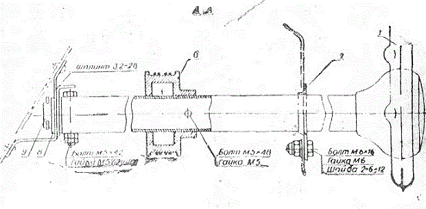

Правильно пишут, что рулевую колонку надо крепить в двух местах , как это сделано на Прогрессе. Удлините рулевой вал трубкой , на конце поставте втулку 9 с шайбой 8 и поставте шплинт (отверстие под него на фото не видно т.к. расположено под углом в 90 град. к отверстию под болт).
