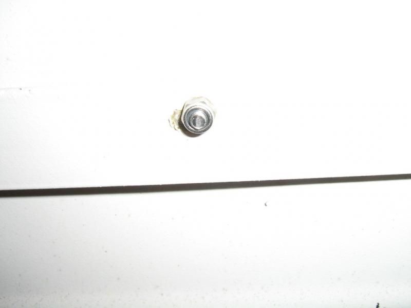

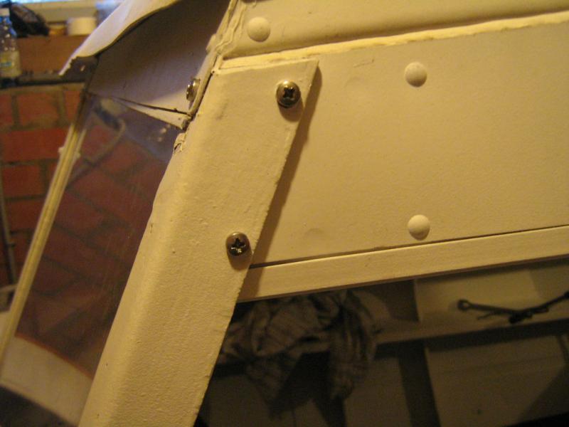

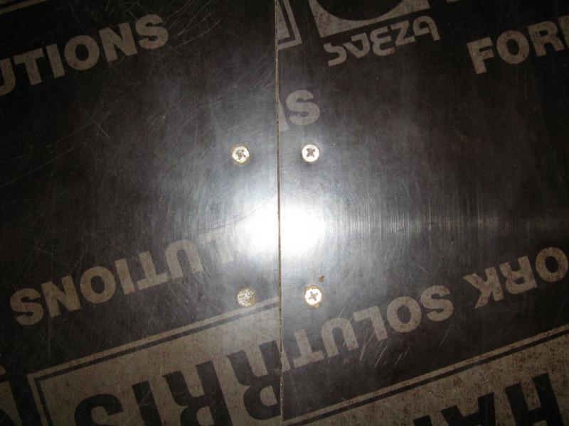

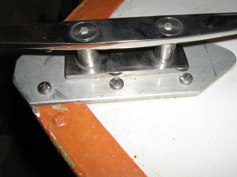

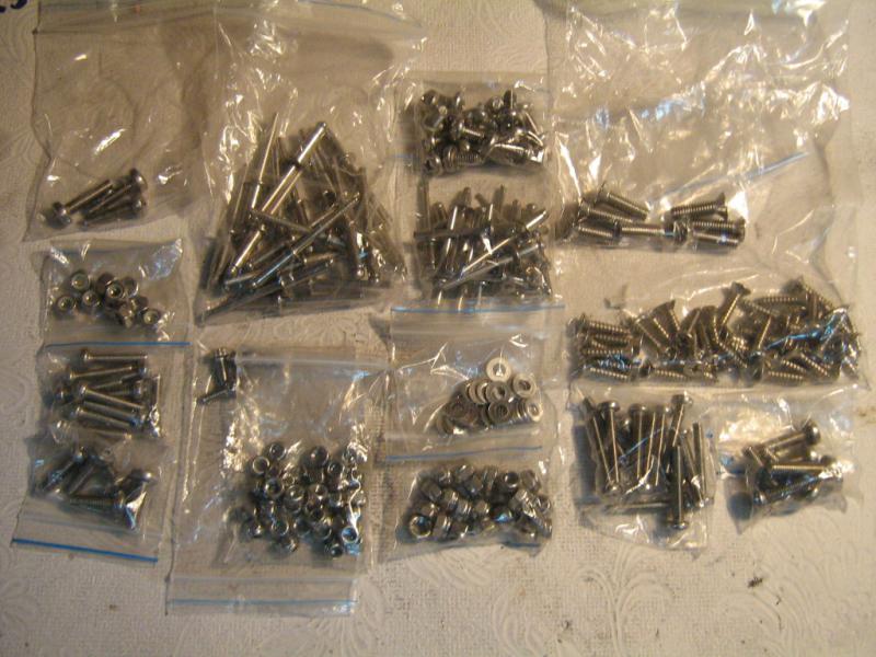

Добавлю и я про нержавейку, в процессе ремонта моего Прогресса использовалась только нержавейка вот остаток шурупы, клепки, винты, гайки, шайбы.
12 410
3 901
Вот шурупы на пайолах
12 410
3 901

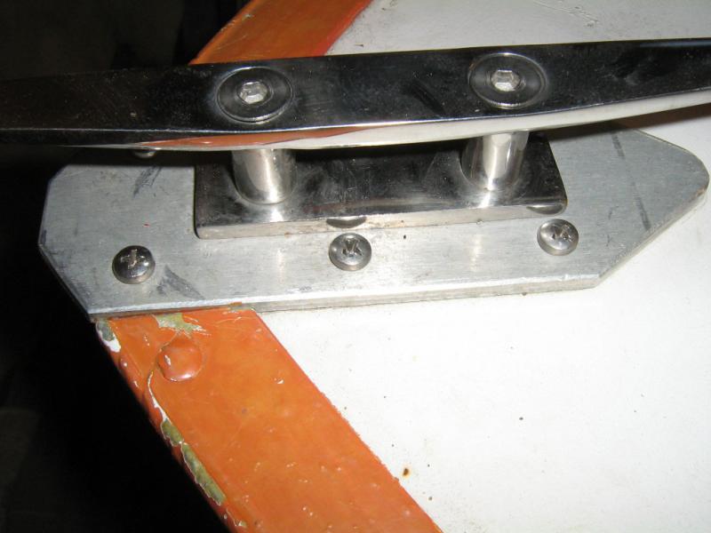

Вот винты на швартовой утке, они на всех утках в место снятых клепок, гайки все самоконтрящие.
12 410
3 901

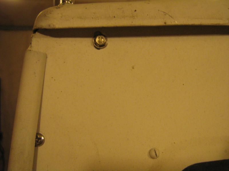

Вот на рубке винты, гайки. Рубка и транец полностью собраны на нержавейку
12 410
3 901

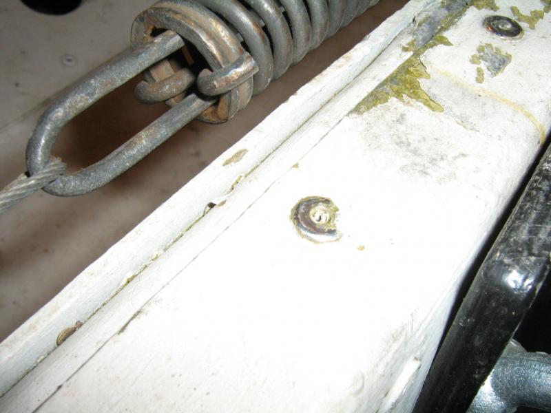

Вот на транце нашел одну голую клепку остальное под краской и ещё 42 или 45 винтов М6х50 вкручены в транец в место старых из черного металла.

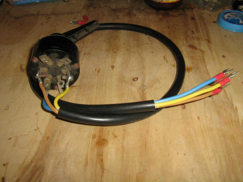

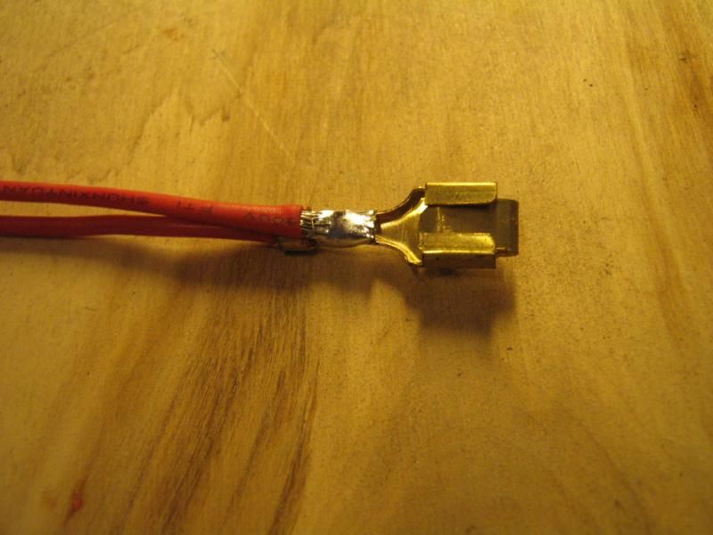

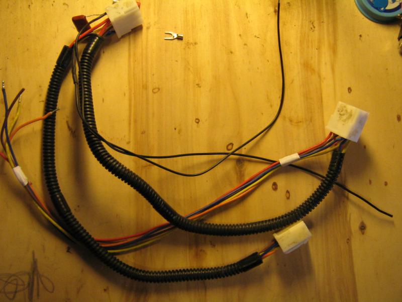

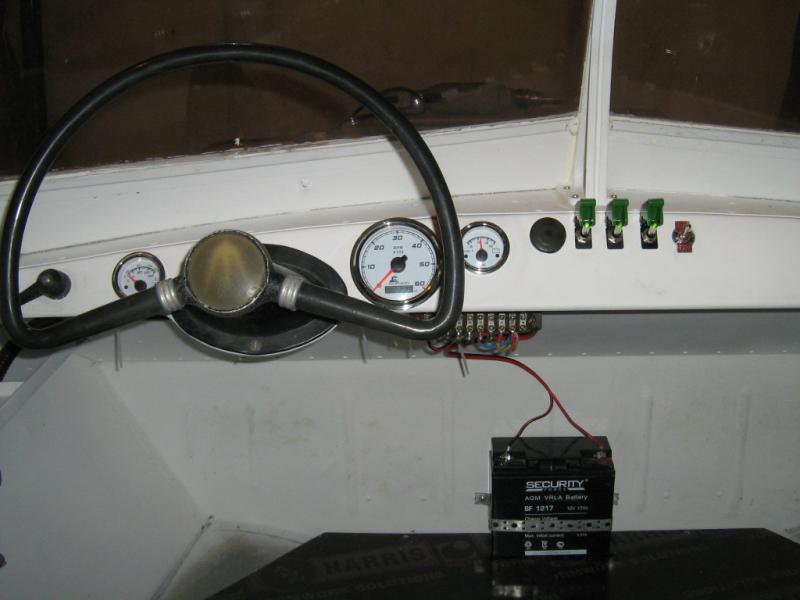

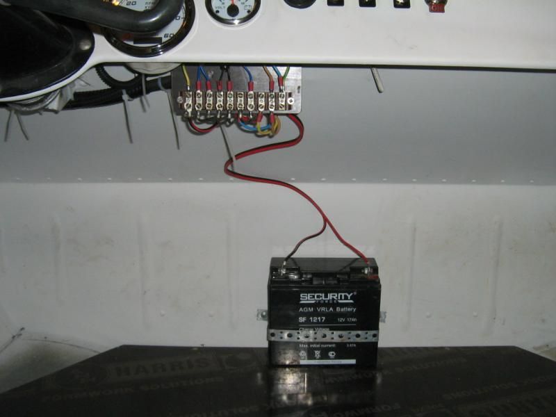

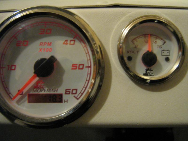

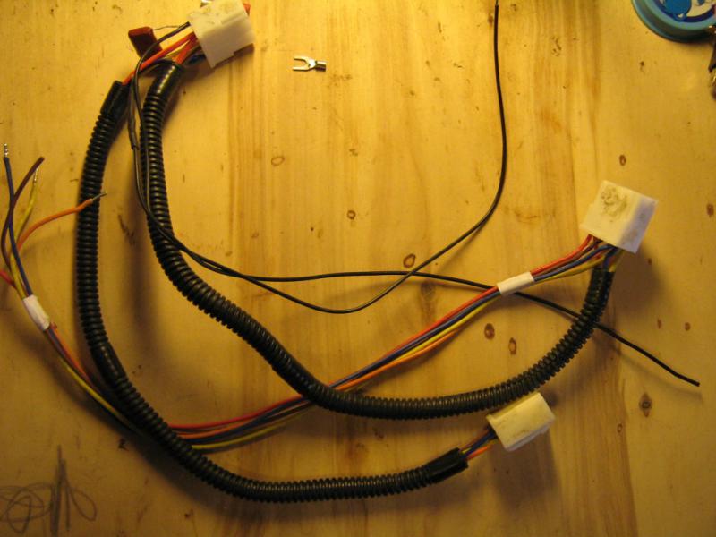

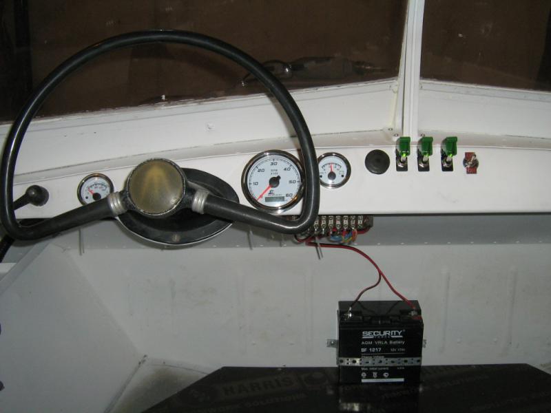

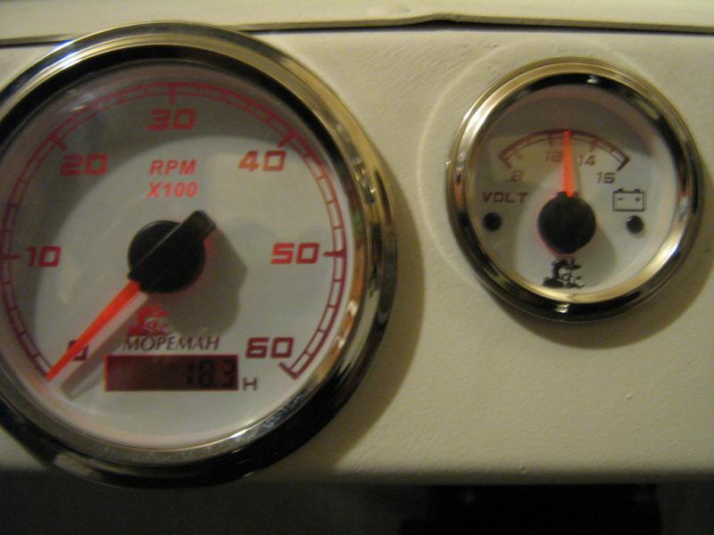

Продолжу тему тюнинга. Панель приборов. Проводка вся спаяна на столе, размеры разумеется сняты с панели. Достаем из разъема контакт и распаиваем от штекера к штекеру. Конденсатор 1мкфх400в для корректной работы тахометра.
12 410
3 901

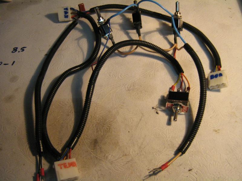

Вот готовый к установке жгут проводов.
12 410
3 901

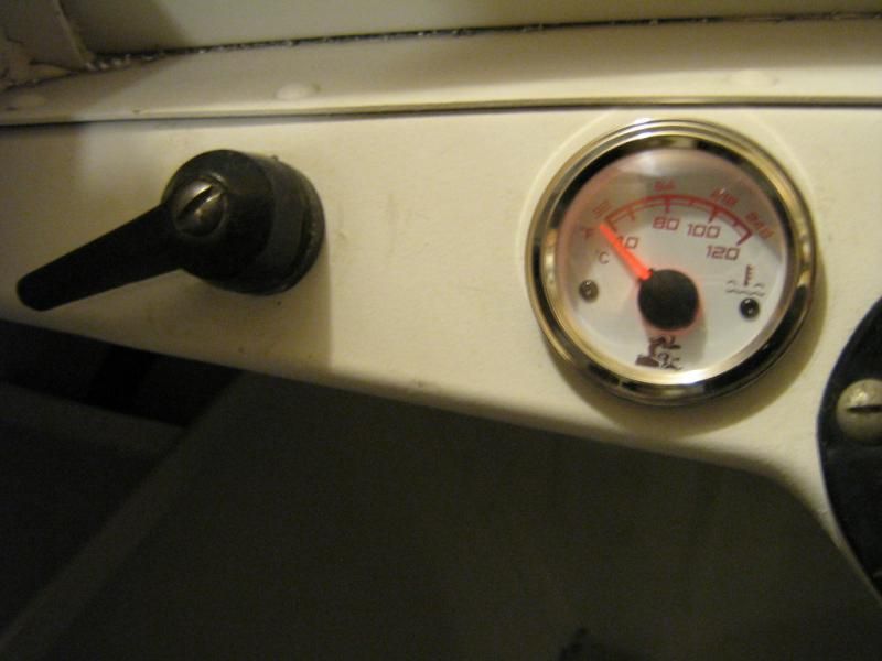

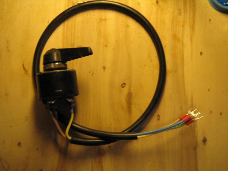

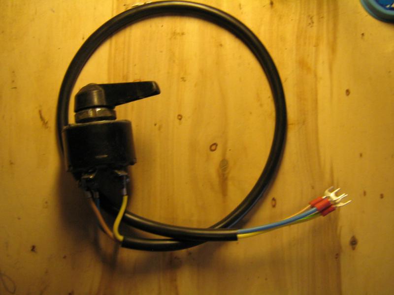

А это хитрый выключатель массы, точнее плюса
12 410
3 901

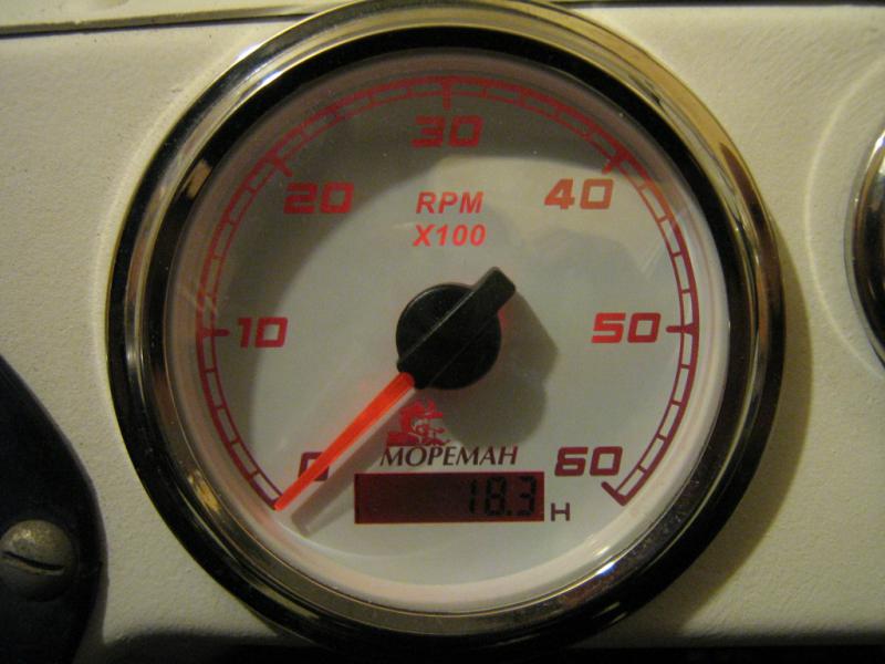

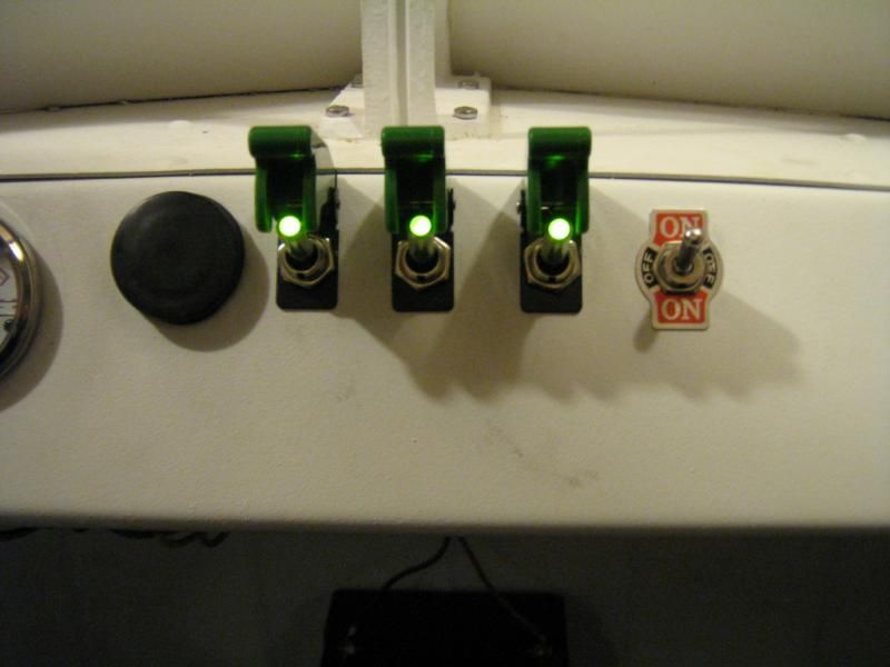

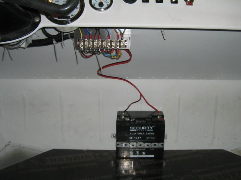

Ну и финальная часть монтажа и запуска, включена красная подсветка.
12 410
3 901

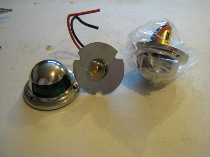

Продолжение следует, на очереди ходовые огни

А тахометр часы как считает? когда на него питание +12 подается или когда появляется сигнал с мотора? И акб хватит или есть зарядка от мотора?
12 410
3 901
vovan944 сказал(а):
Всё отлично получается! Очень всё красиво сделано :good:
1. Тахометр считает по сигналу Володя.
2. Зарядка есть на маленький 17Ач вполне хватает.
