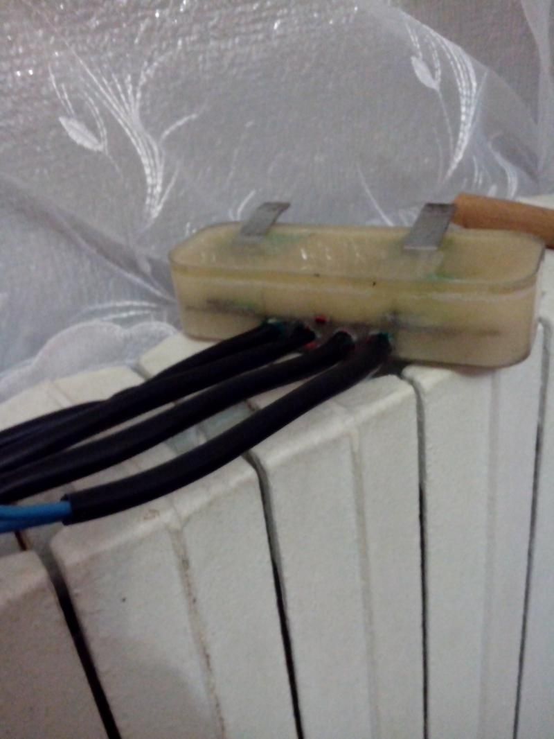

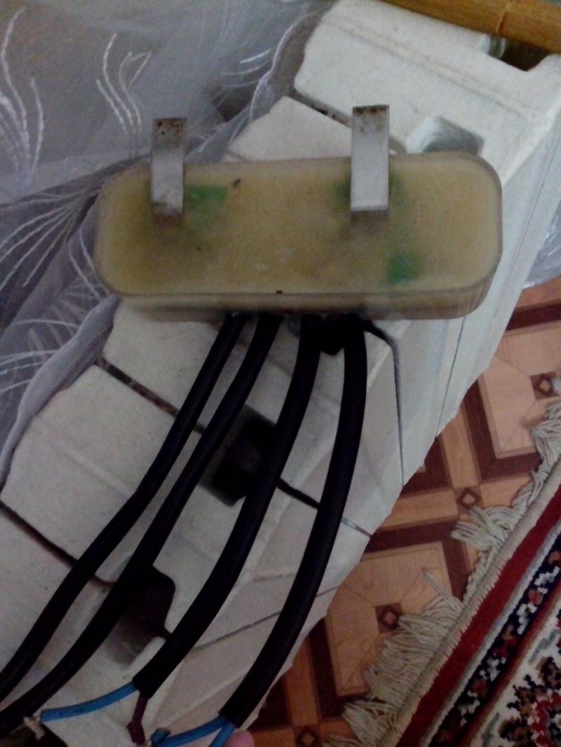

Я обычно схемку навесным монтажом спаиваю и в подходящую коробочку заливаю эпоксидным связующим.
+++ Очень аккуратно изготовлено ! А откуда такие симпатичные коробочки взяты ??? Штекера хороши .. Поделитесь , Валерий ... С уважением

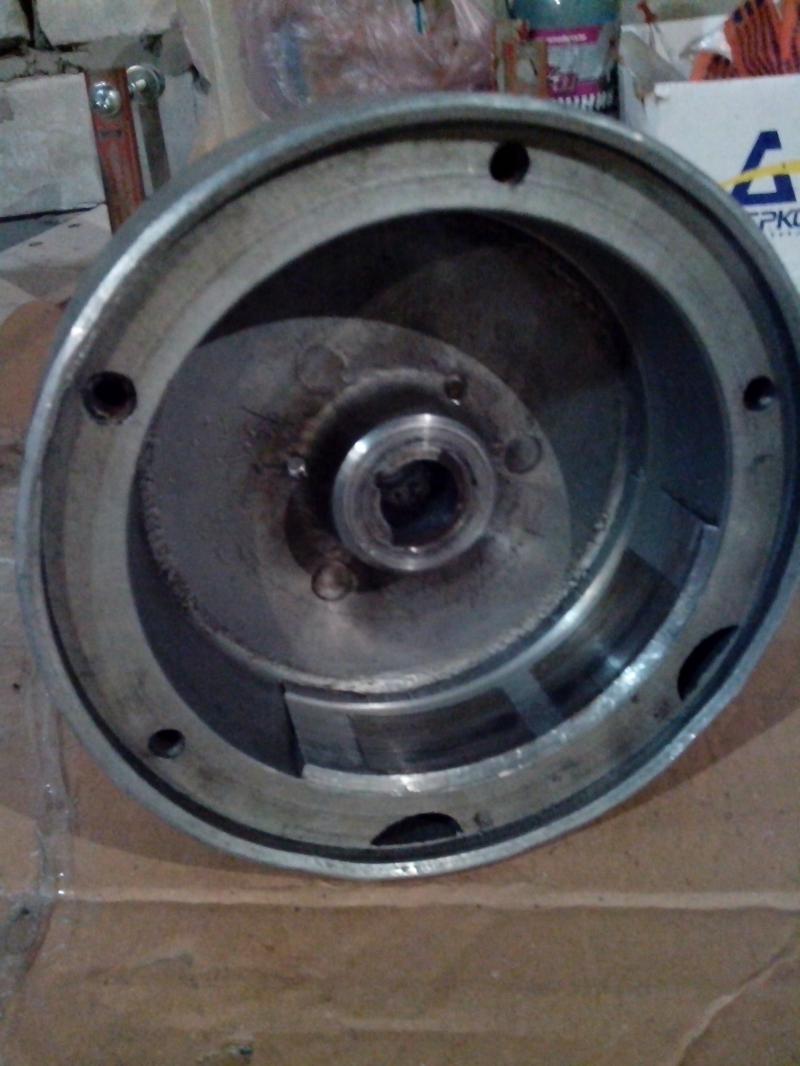

Госпада проконсультируйте в чем мой косяк, развернул кутушки выходами к маховику, из род маховика стало выходить 130-200 вольт появилась жиденькая искра, но катушки мои чуть больше родных и чуть-чуть цепляли маховик. Подумал может если это устранить искра станет пожирней. Устранил... Все ни130 вольт ни искры все проверил везде контакт хороший, сопративление в норме. Думал разлбаю молотком в нахер, но в запасе была одна катушка которую не подпиливал не подгоня, поставил ее ... И о чудо 130 вольт вывалилось, отогнул контактик к которому припаяна начало накопительной обмотки в других катушках так чтобы они стали маховик за магнит цеплять , и на них появилось солидное напряжение.
Вопрос почему так и что делать?
Коробочки от вазов, кажется реле дворников от классики и фишки тоже от вазов, но откуда точно не знаю, понравилось что они в комплекте папа с мамой и везде есть.

Маховик ничего цеплять не должен, это надо устранять. Делай отдельные выводы с каждой обмотки, проверь схему и всё правильно соедини(здесь придётся немного поэкспериментировать) и получишь искру. Это многие сделали, в том числе и я, и у всех получилось. Засада бывает с направлением намотки(от полюсов магнита зависит), бывает надо начало обмотки на массу, а бывает конец. И с управляющей обмоткой тоже. Обычно со схемой всё совпадает, но бывают и исключения(магнит перевёрнут например), отсюда и возникают проблемы у людей.

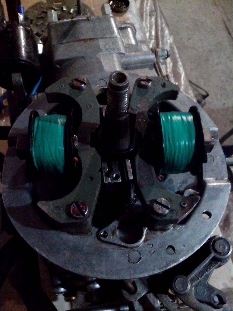

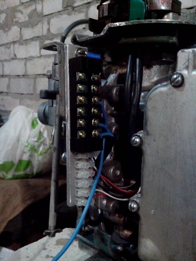

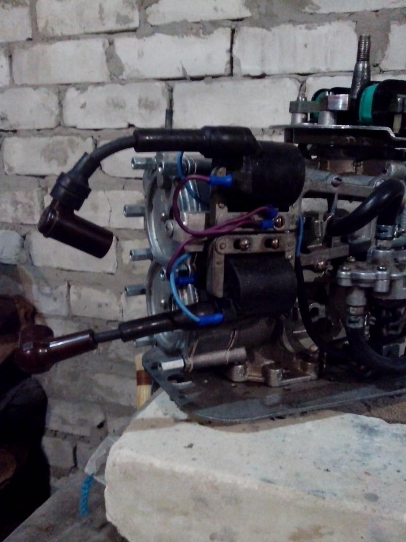

Для pullop: Добавляю фото залитого комутатора, расположения контактной панели и своих катушек с трансами! По поводу отсутствия у тебя искры - проверь конденсаторы. Сначала дерни шворкой, а потом замкни ихние контакты, если искра есть - то массу ищи, если нету проблема либо в диодах либо в катушках. Если искра есть на свече во время касания маховиком сердечника, то ищи пробой на массу! по крайней мере у меня это было!
