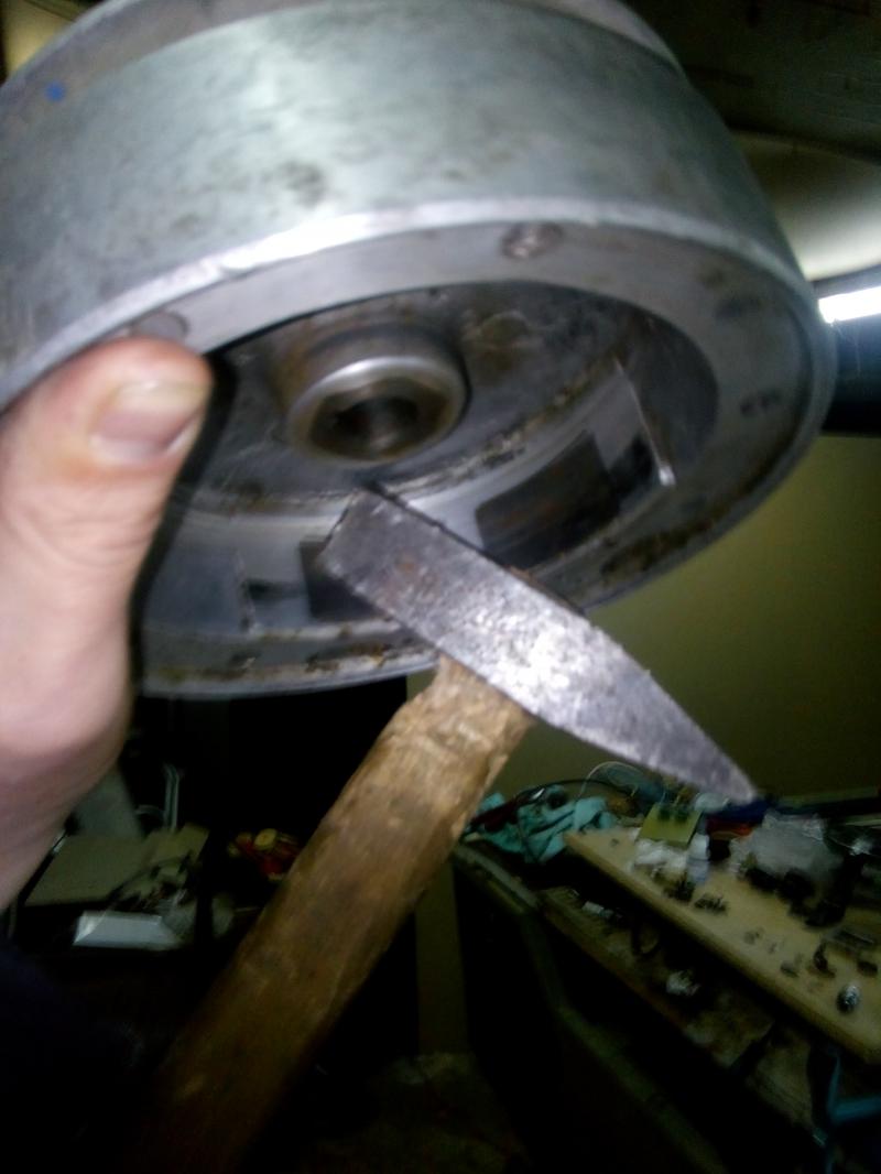

А про маховик вот фота

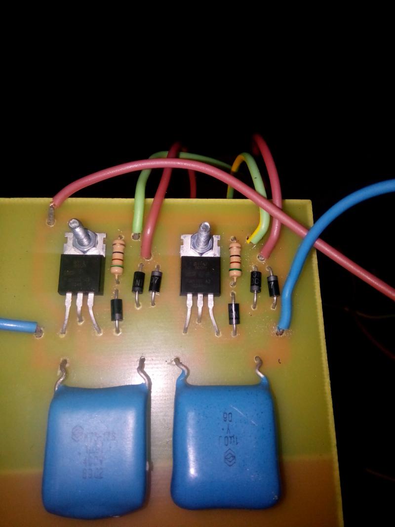

развернул катушки на 180 градусов из под моховика стала выходить 80- 200 вольт, с конденсаторов на тлм приходит, если сильно дернуть , 100- 200 вольт, на тлм выходит с платы 100-200 вольт, с тлм на свечу 1000-1200v ..., искры нет
Ставил другую тлм , другие свечи, нет искры.
Все пробовал ТЛМ-3 других нет, на прибое с контактным зажиганием искрит на ура
Напруга на тлм на выходе появляется если накопительную обмотку подключаю к коричневому проводу а управляющюю к зеленому на др. Канал.
Конденсаторы поставил 630 вольт
Что может быть?

Если свечи, провода, трансформаторы исправны, схема тоже, соединять их ты пробовал по разному, а искры нет, то может дело в катушках?
Сделай раздельные выводы и можно будет поменять начало и конец управляющей обмотки и желательно домотать её до 250 витков.

Может не совпадает фазировка управляющей обмотки. Искры то нет, надо искать. Если у тебя будут отдельные выводы, то сможешь и накопительной начало и конец поменять и повернуть катушку на сердечнике обратно, и варианты с управляющей появятся, а больше менять вроде нечего если всё остальное проверено и исправно.

Интерстно что с платы уходит напряжение, и с тлмки тышшу вольт вижу, а как свечу вешаю на тонком проводе что к тлм идёт - ноль (вместе со свечей)

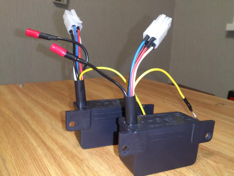

Re: Зажигание на Москве м
Когда тестировал зажигание, под рукой не было нормальных(для электро) катушек. Подключил родную от контактного. Искра была. Потом уже подключил чёрные ТЛМ.
Вместо наружной силовой катушки подключил родную. К проводу с платы под маховиком. По схеме
