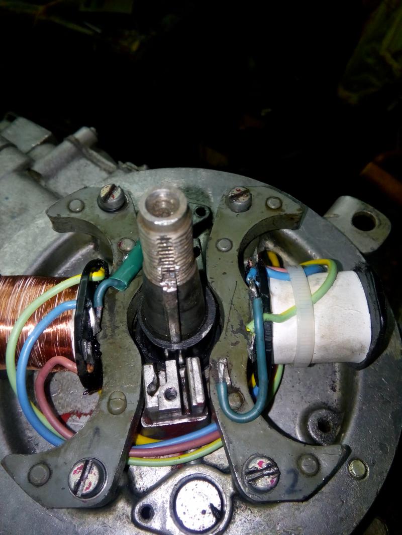

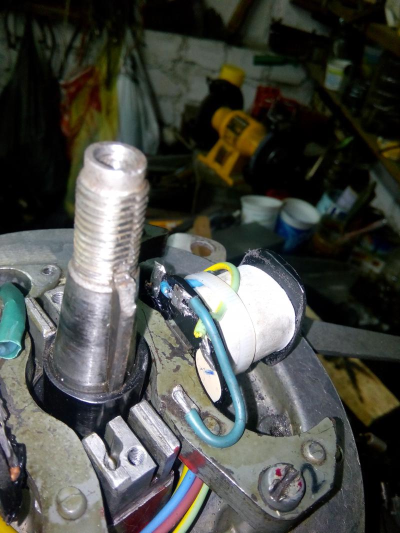

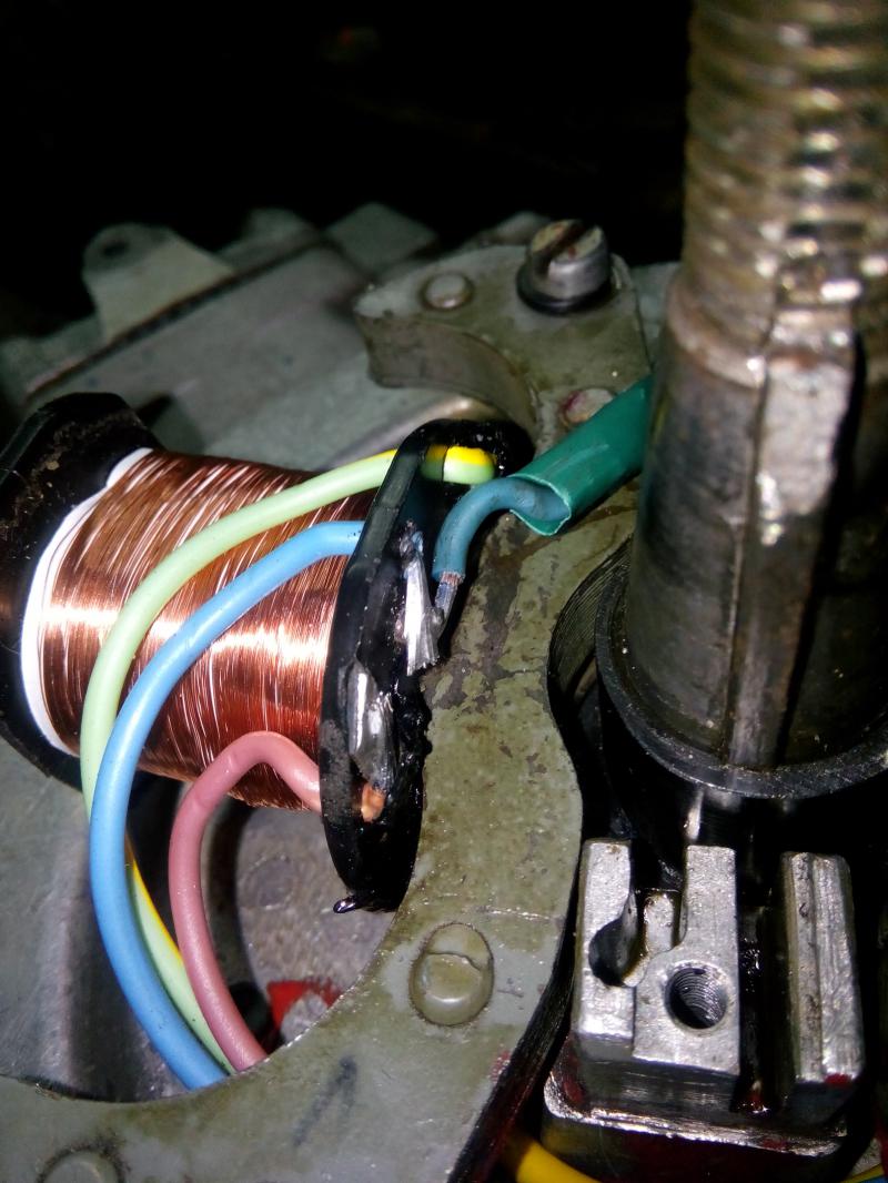

Может по фотке кто причину увидит

По фоткам никакого криминала не видно, единственное, поворотное основание должно быть соединено по массе с двигателем, этого на фото не видно.

Основание установлено на моторе значит масса есть да и провода с точки 2 на движке замыкал. Так что масса точно есть. Про намогничивание вопрос снимаю, нашёл на этом форуме. Проще другой поисеать, и сразу ветерковский. Но сначала надо исключить все остальное

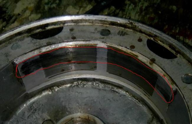

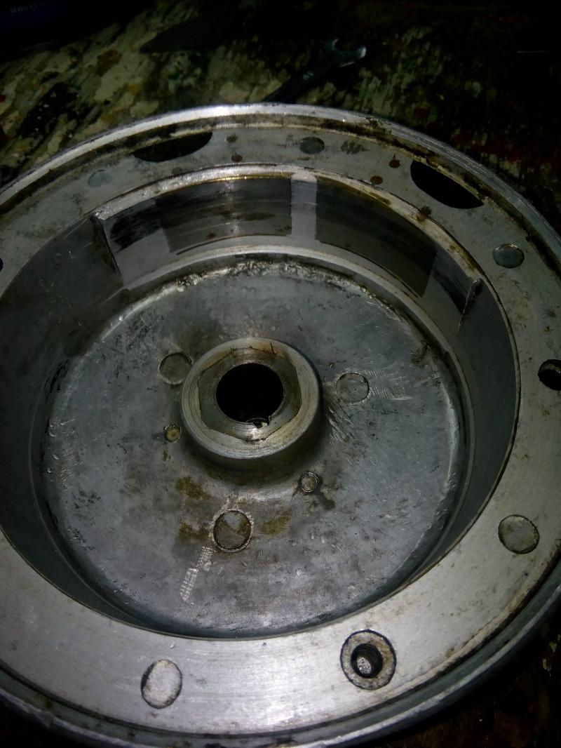

Паша, а что за следы на маховике? явно цепляет магнитами сердечник. может, основание болтается? или попробуй сдвинуть сердечники к центру - ослабь винты, подай сердечники к средине, насколько сможешь, и зажми винты.

Следы на маховике, это после установки новых катушек маховик цеплял трансформаторное железо, пришлось подточить и цеплял края(уши) катушек, тоже пришлось подрезать
А чёрные по там что краска была черная

Вот кстати новые катушки длиннее радных, сердечник выходит миллиметра на 3-4. Может тоже влияет?
