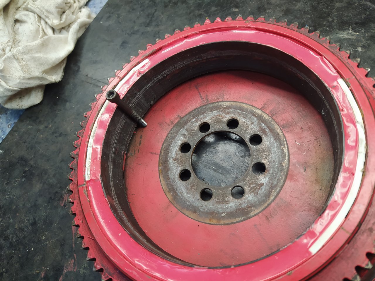

1 453

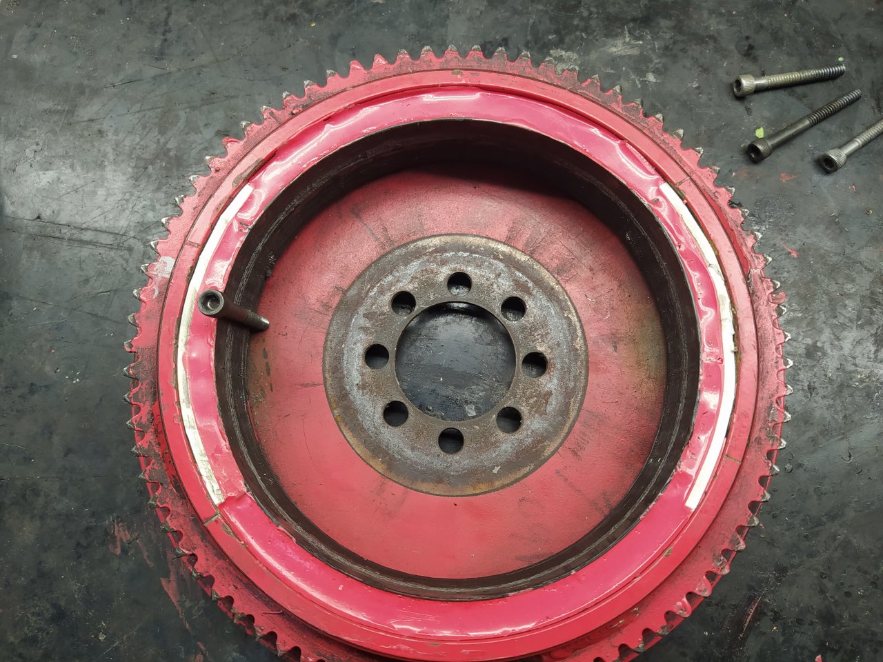

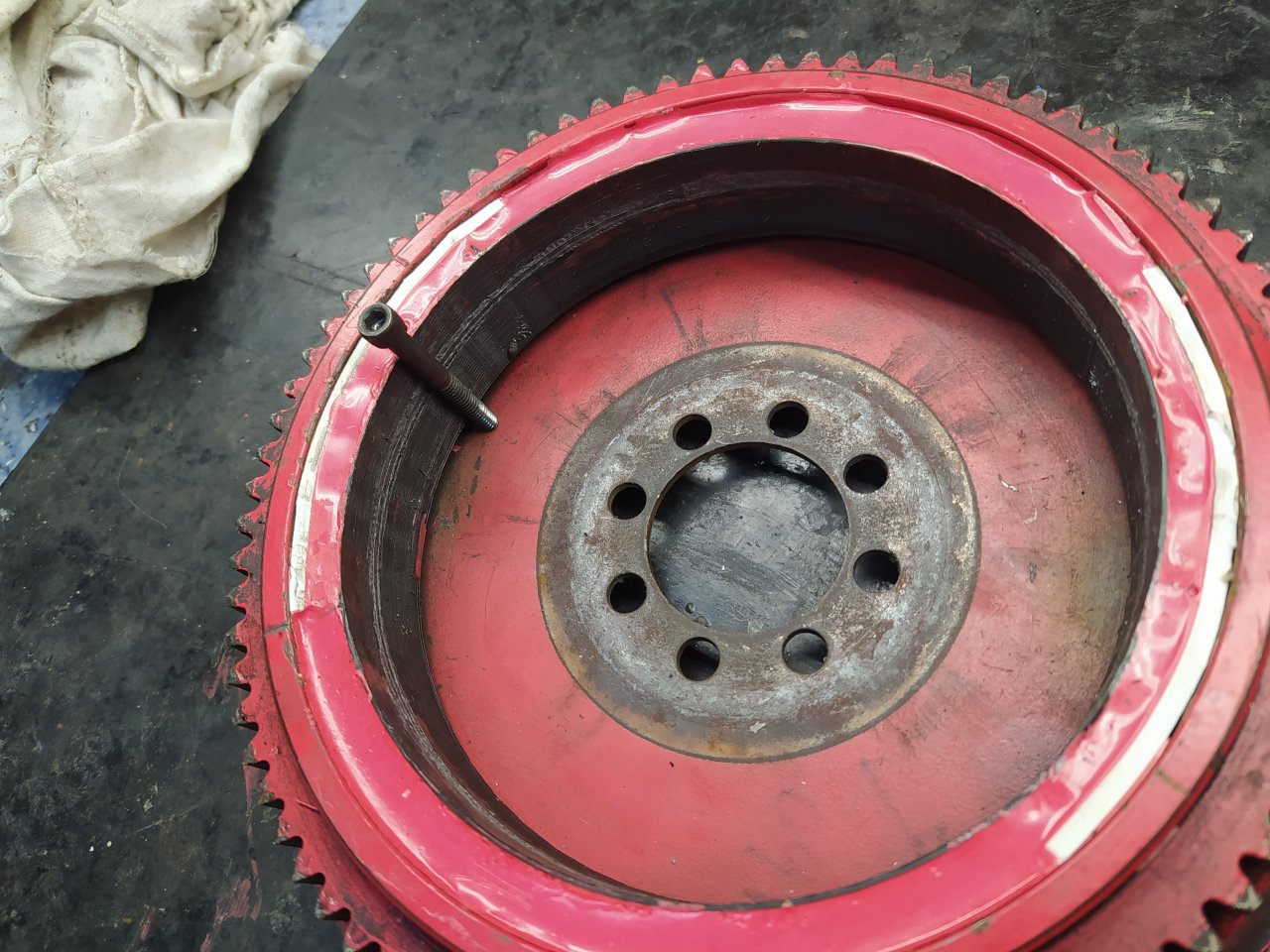

Пару недель назад развлекались-оторвало магнит. Найти маховик не удалось-МЕрк 35 древний. Распечатали кондуктор на 3D,уст. неодим. магниты и залили смолой. Осталось проточить-удалить лишнею смолу по торцу заливки Если кто помнит , на Волгаре также поступили.

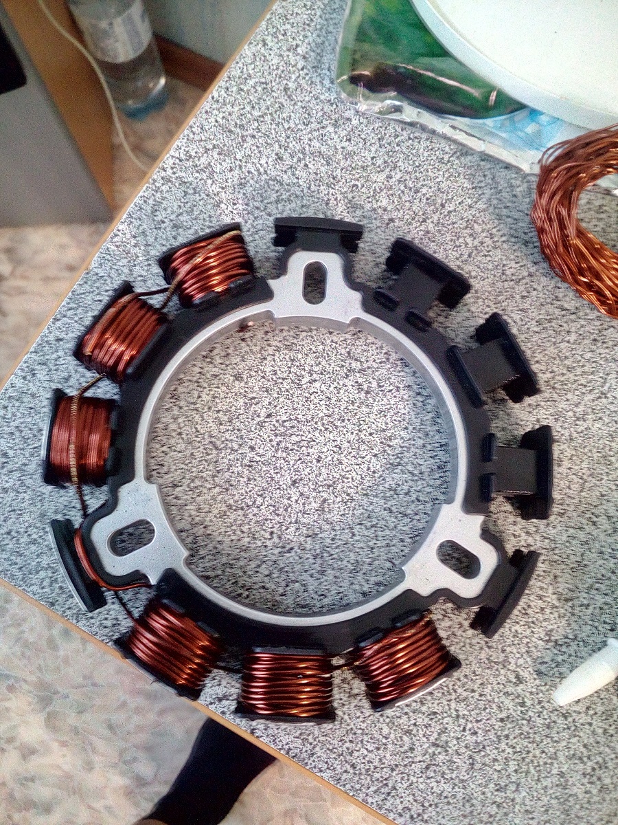

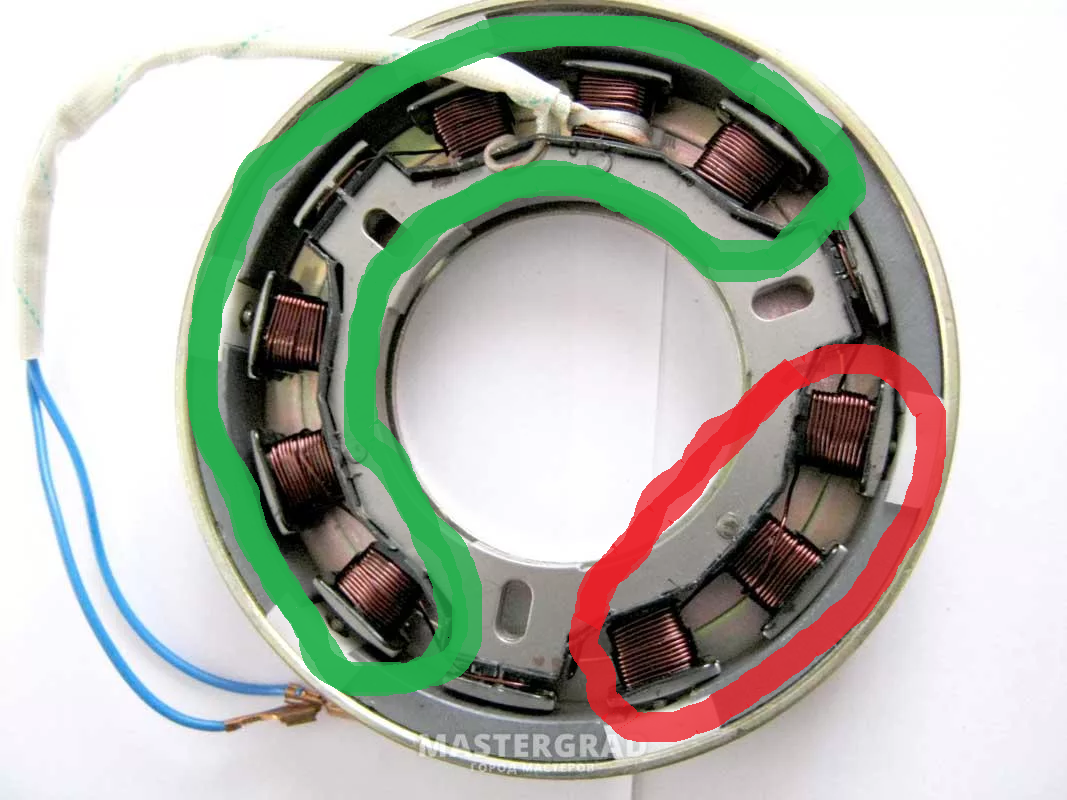

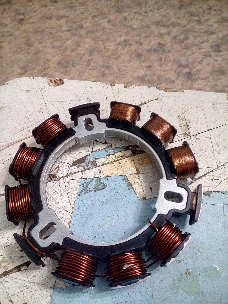

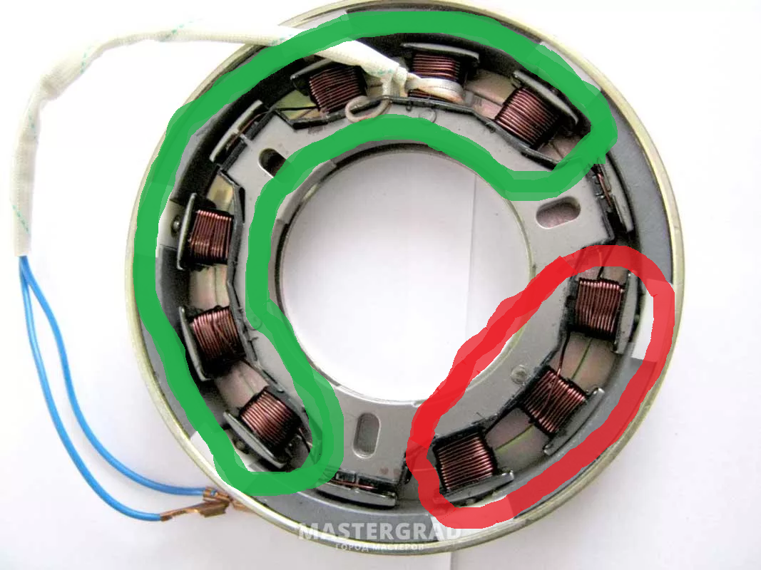

Прошу совета, не знаю как поступить, есть два вида намоток, 3-фазы, 1 фаза с опорной обмоткой. По 1 фазной вроде определился, мотаем 4 катушки питающие, 2 - опопрные, мотаем с изменением направления намотки обмоток.
Теперь по схеме статора, 9 полюсов, 3 из них питающая обмотка зажигание АС CDI, 6 обмоток генератор, ну и собственно как мотать 3 фазы на 2 полюсах статора - в одну сторону или измение направления намотки.
Может посмотреть магниты для начала север, юг?
Можно намотать на 6 полюсов одну обмотку с изменением направления намотки и поставить обычный шунтирующий стабилизатор на тиристорах.

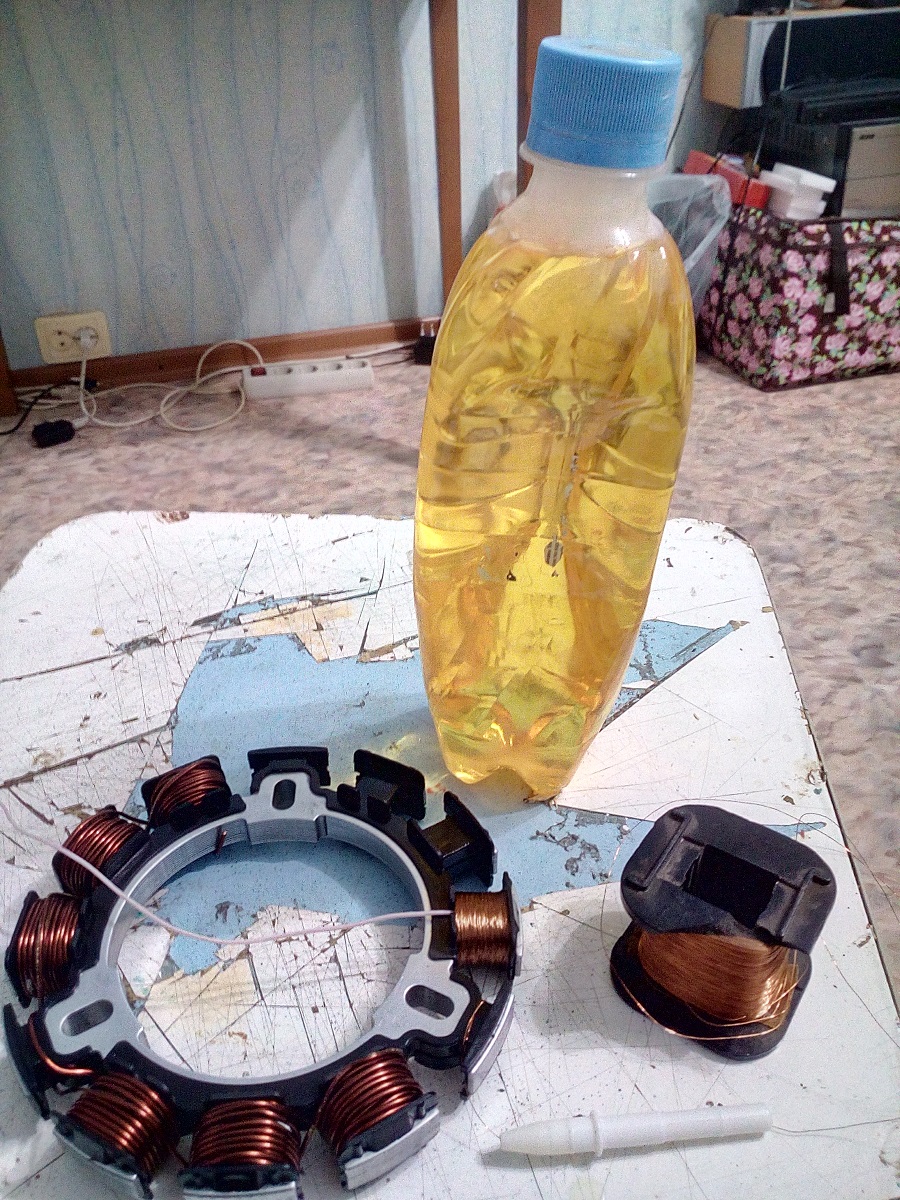

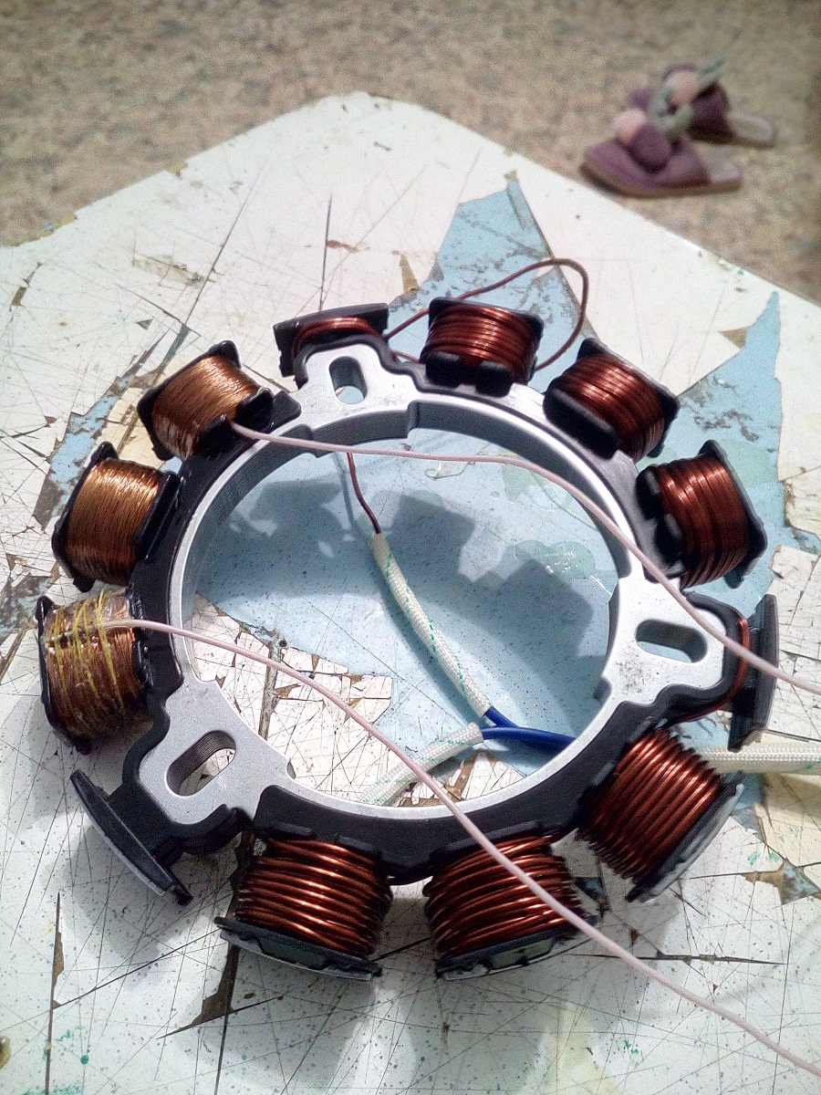

Сегодня был у токаря, вроде все пока нравится, начал перематывать статор, провод был 0,8 мм, перемотал 1,3 мм, сейчас мотаю зажигание, 0,13 мм.

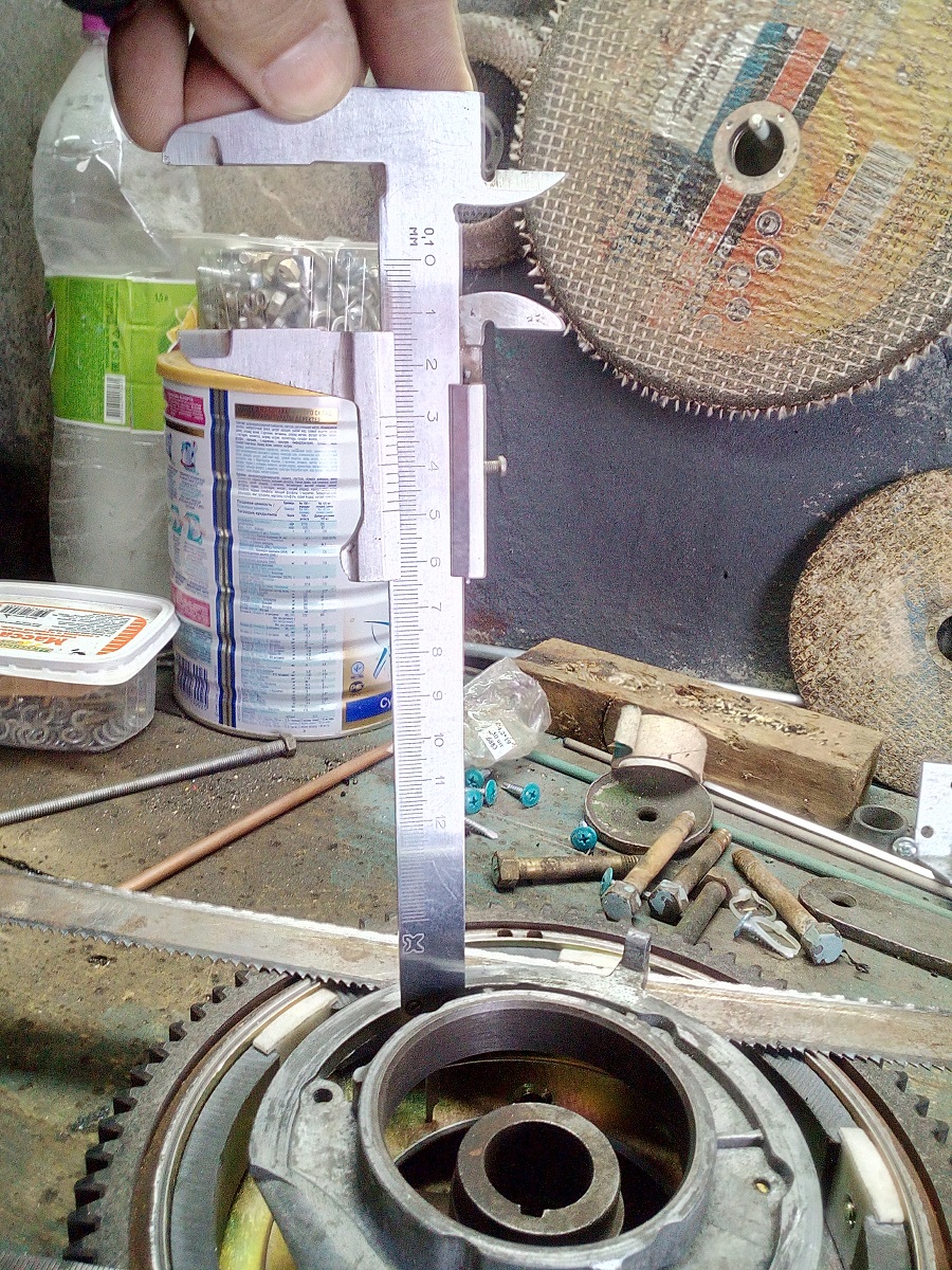

30 мм остается для статора, вполне достаточно.

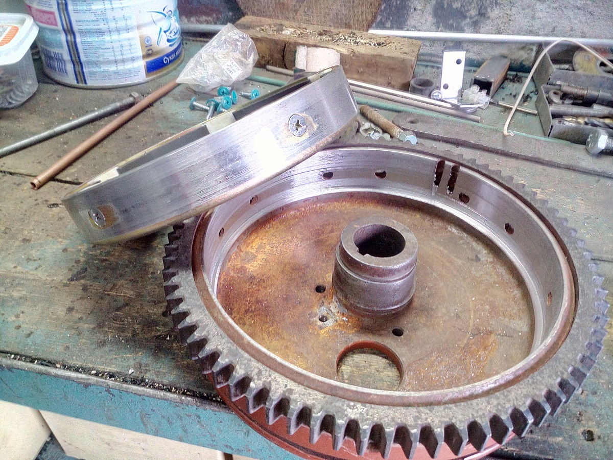

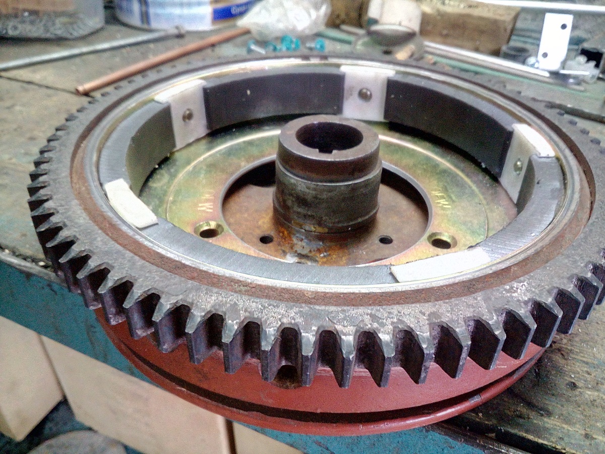

Основание проточенное мг-102

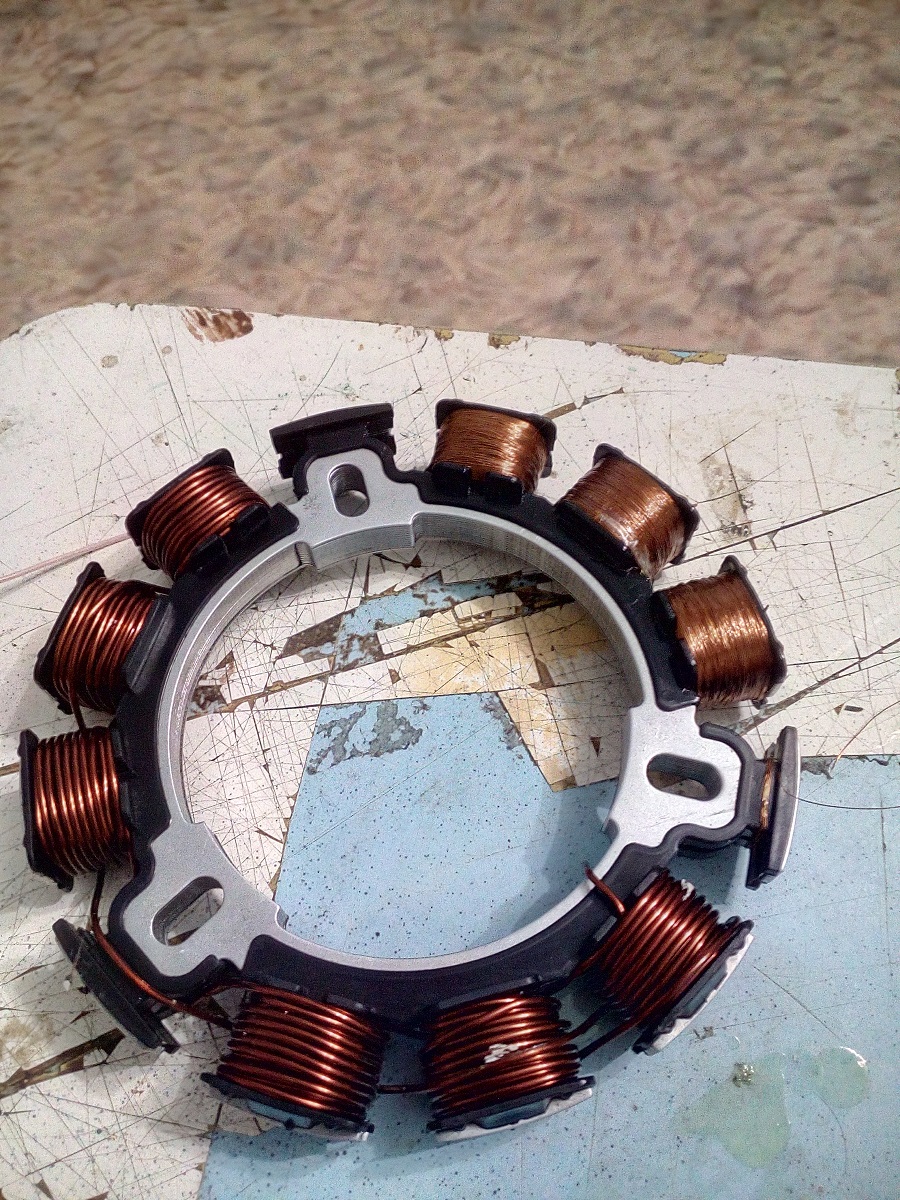

Мотаю, пропитываю

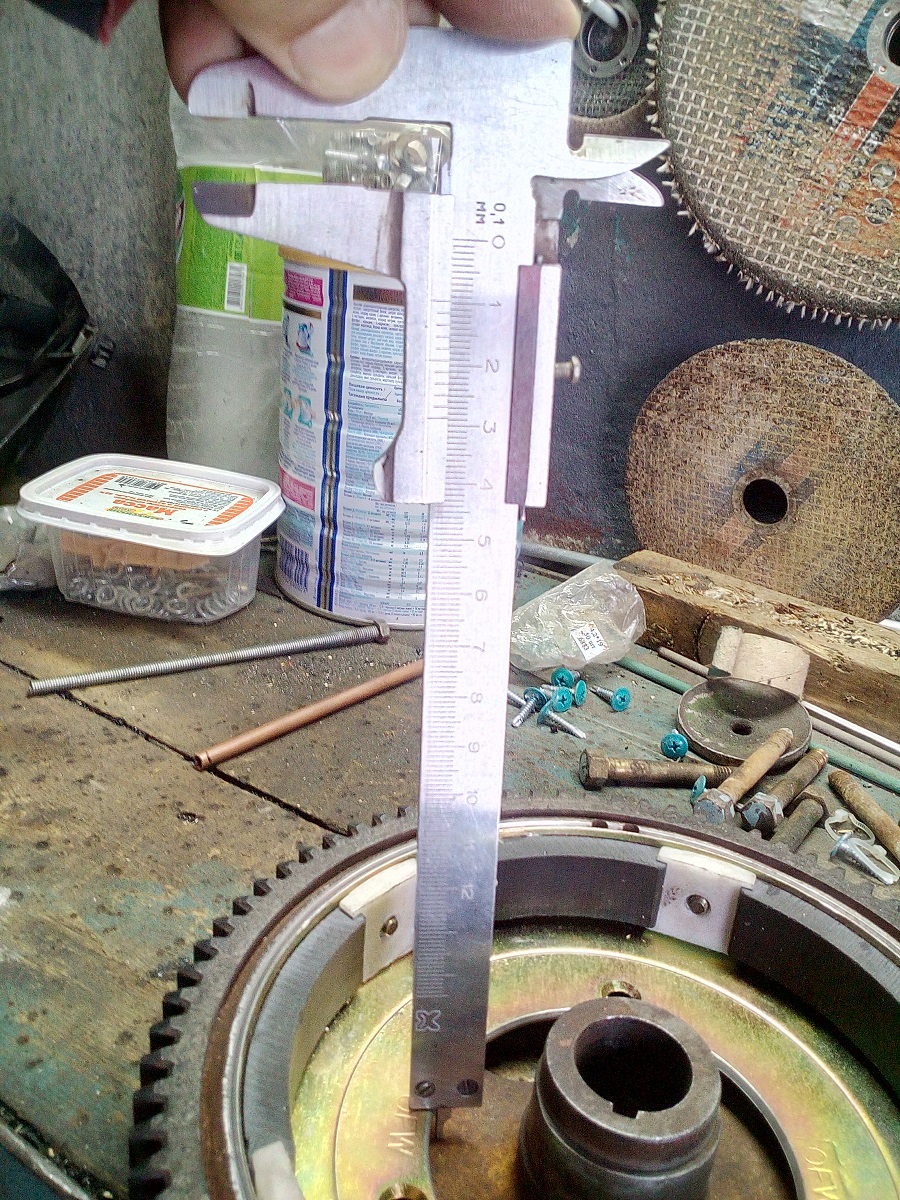

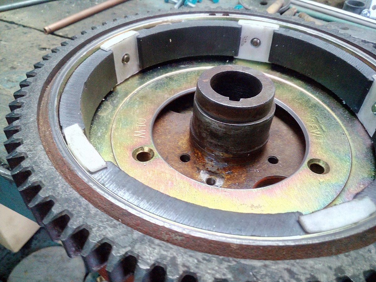

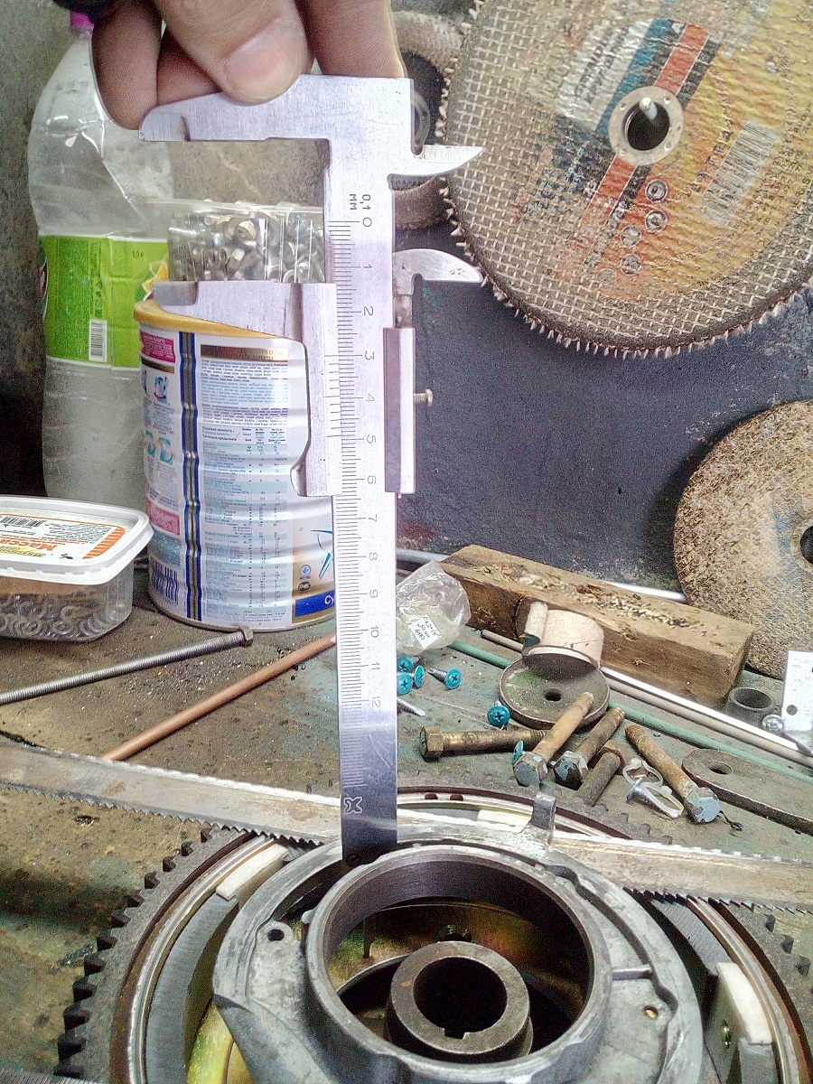

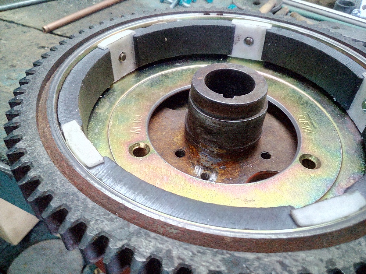

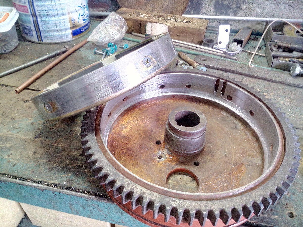

Женя, а скажи пожалуйста, есть ли возможность поступить следующим образом:
Проточить наружный диаметр китайского маховика максимально, оставив его толщину около 1 мм. Предварительно выкрутив шесть винтов. Там же вроде на клею, пластмасски попадать не должны. Затем проточить внутреннюю часть вихрёвского маховика по полученному наружному китайскому. Вставить один в другой. По месту отметить отверстия под винты. Удалить китайский маховик, просверлить шесть отверстий в вихрёвском, и вкрутить винты уже с наружной стороны вихрёвского маховика. Можно сделать им потайные головки, а можно и не делать, на болты поставить. Ну будут шляпки над венцом маховика - не проблема.
Такой вариант реален?

Вся проблема с проточкой под веревку на вихревском маховике. Сейчас порядка 7 мм для того чтобы утопить китайский маховик в маховик Вихря, но, это размер как раз ступеньки которая не дает слететь башке, если точить далее то располовиним маховик из-за проточки под веревку. Болты на данный момент упираются в венец.
Тоже про это думал, но проточка все испортила!
Пластмаски выпадают, магниты приклеены.

По-моему ты не понял моего вопроса.
Ладно, проехали. Получу китайские детали - буду прикидывать.
3 907
Маховик в маховик вроде плотно входит.
Посадить на эпоксидный клей и его от туда уже кувалдой не выбить будет.
Магниты скорее всего то же на полиэфирной смоле, или на эпоксидной. Первая, более дешевый аналог второй.
Миша, может я не правильно высказался, но еще раз говорю, как ты предлагаешь не получится, мешает проточка под веревку.
Для того чтобы болты выкрутить и закрутить через 2 маховика, не задевая болтами венец (сейчас болты на нижней грани венца) надо осадить ниже китайский маховик, а тут глубокая проточка под веревку. Ниже осаживаем получаем две запчасти, верхнюю крышку и кольцо с зубчатым венцом, потому что проточка под веревку очень глубокая.
Как то так.

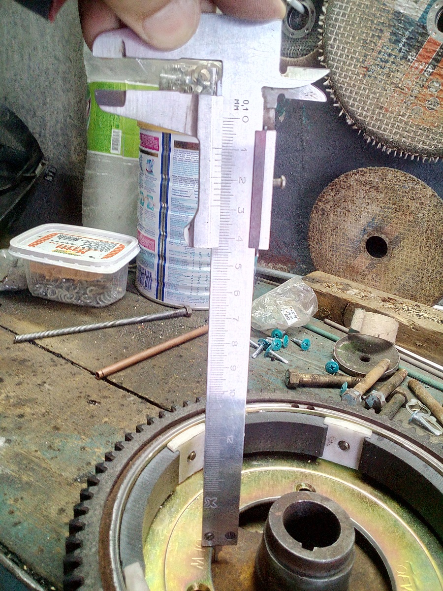

Буду ждать. Надо всё это порассматривать и поприкидывать.
Какой диаметр на китайском маховике внутри по посадочным местам магнитов?

Закончил, магнитиком провожу около полюса - 1,5 вольта.
На трех полюсах примерно 1500 витков, 260 Ом сопротивление.
Теперь руки чешутся, хочеся покрутить
Писал, 150 мм

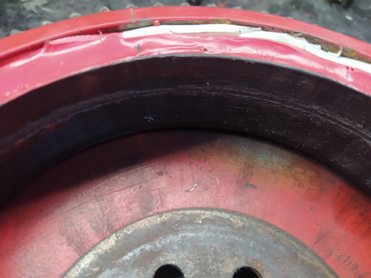

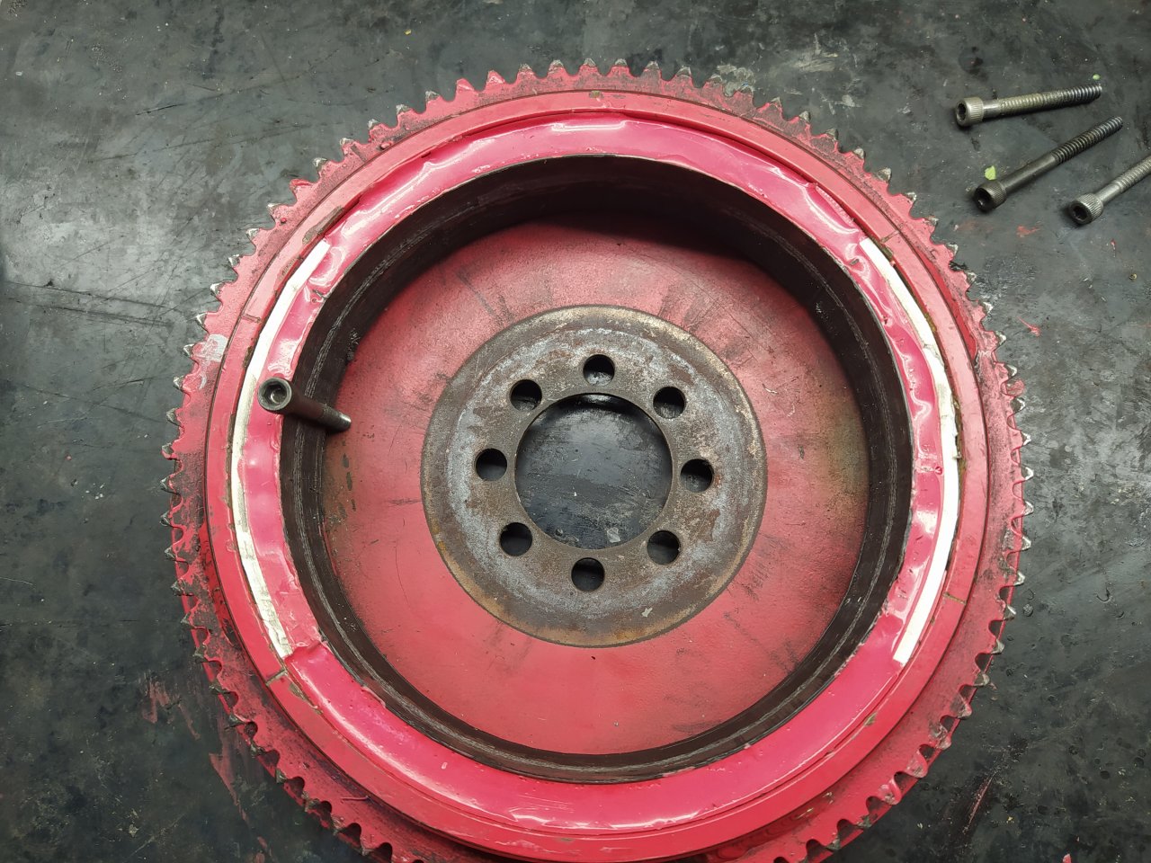

Господа форумчане, добрейшего времени суток. Помогите разобраться с несколькими вопросами по маховику Вихрь.
  1. С какой целью магниты крепятся латунными винтами и можно ли их заменить на стальные?
  2. Может ли магнит размагнититься от биения и вибраций ?(был закреплен на один болт и болтался).
  3. Кто в гаражных условиях восстанавливал магнит, и каким способом?

  1. Нет, на стальной нельзя.
  2. Да, магниты Вихря теряют свое поле, от любого удара
  3. https://forum.motorka.org/threads/10663/post-290879
