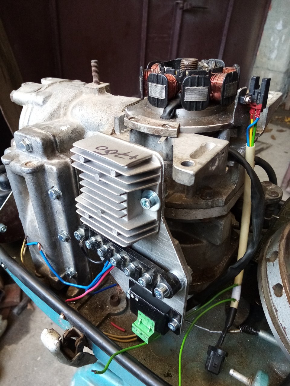

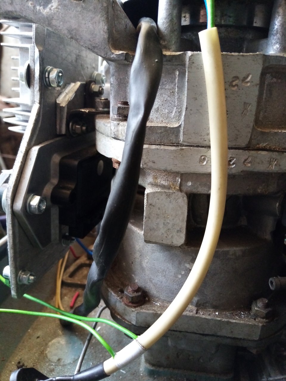

Что я хотел.

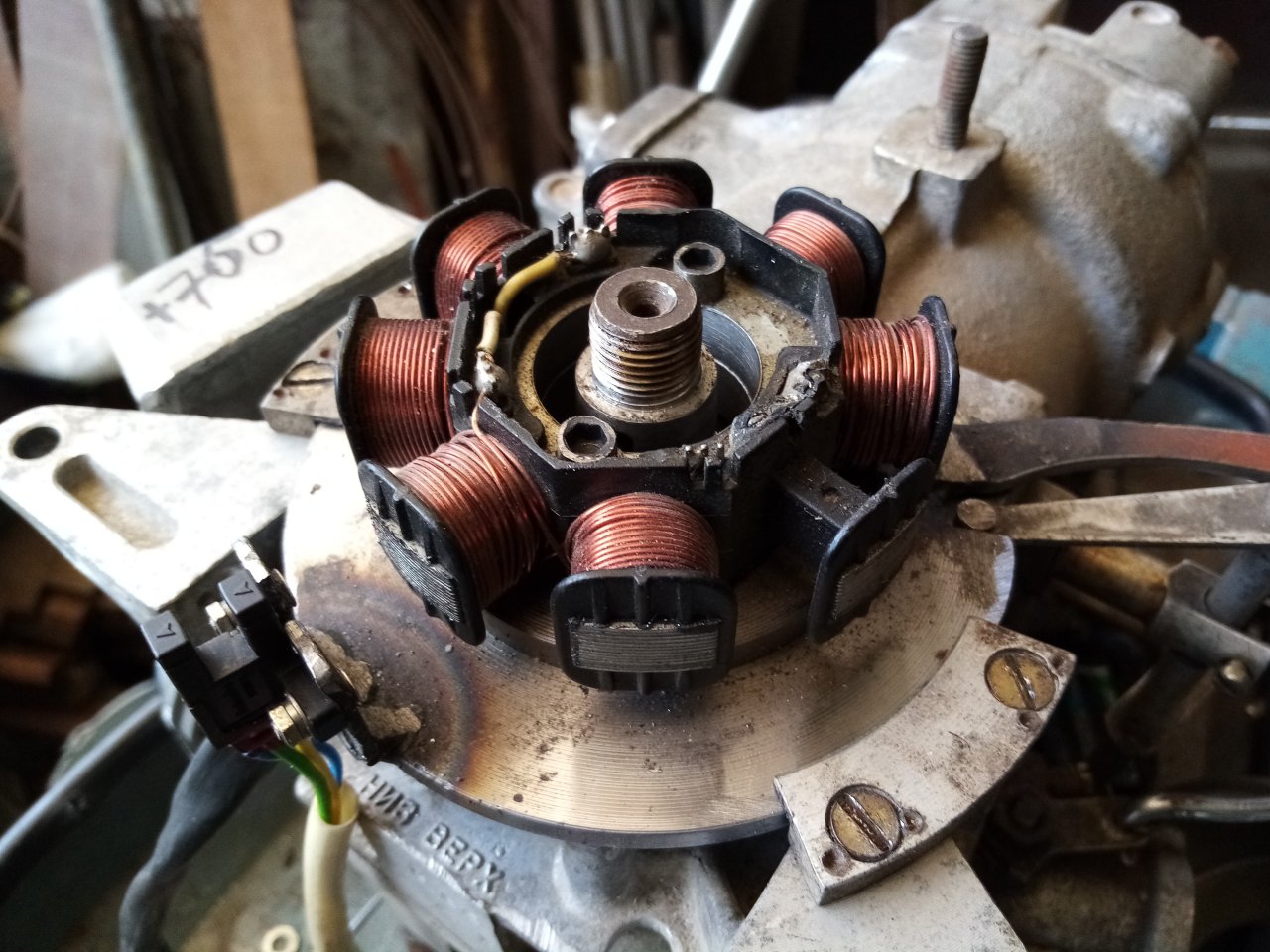

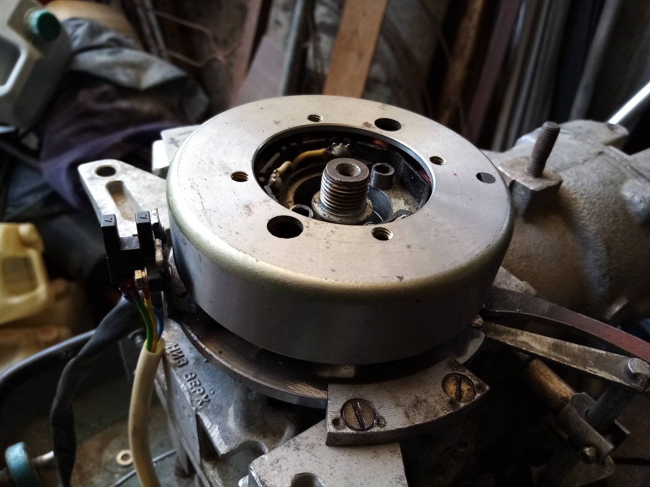

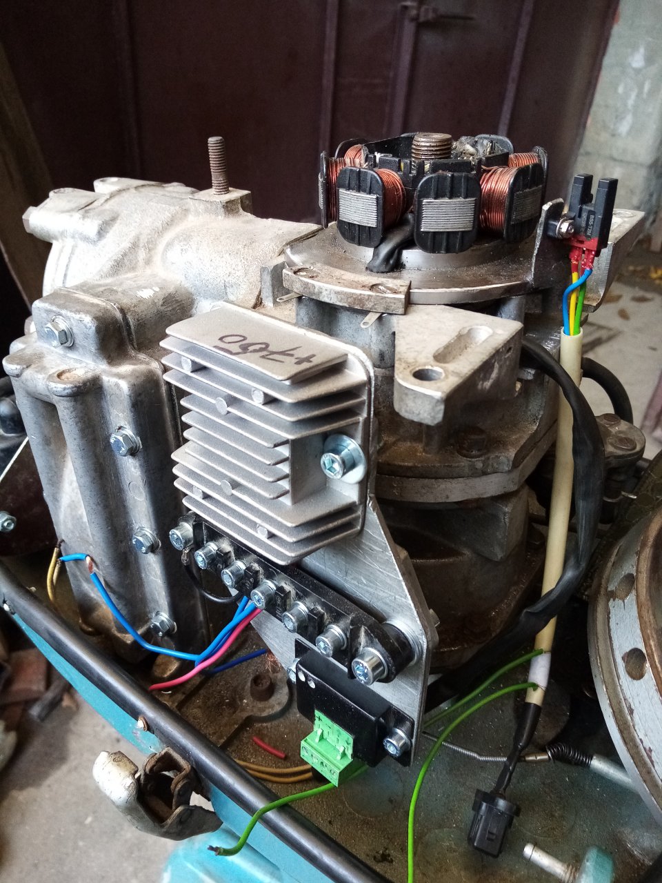

Я хотел батарейное автомобильное надёжное дешёвое ремонтопригодное зажигание и генератор, который бы гарантированно заряжал аккумулятор в ЛЮБОМ режиме движения.

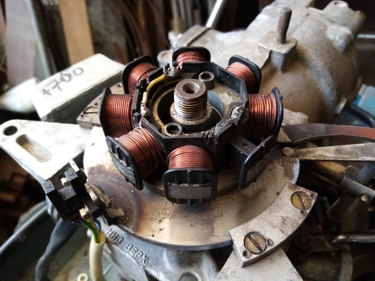

Для эксперимента взял китайские статор и ротор от х.з. какого мопеда. Просто чтобы проверить идею. И вихрёвский маховик, который не жалко. С раздолбанным шпоночным пазом. Мотор, на котором это проверялось - прямо с пункта приёма металлолома. НЕ РАЗБИРАЛСЯ. Вот как был.
Основание магнето выточил сам. Чтобы маховик вошёл ступичной частью в отверстие статора, растачивал и статор, и уменьшал диаметр ступицы маховика. Считаю - до неприемлемых размеров. Что у маховика отклеится ступица от остального - есть обоснованные опасения.
Но - повторю - это проверка вообще идеи.

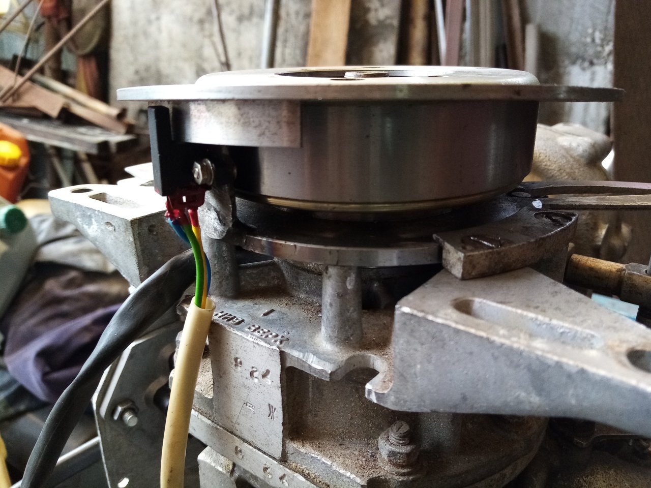

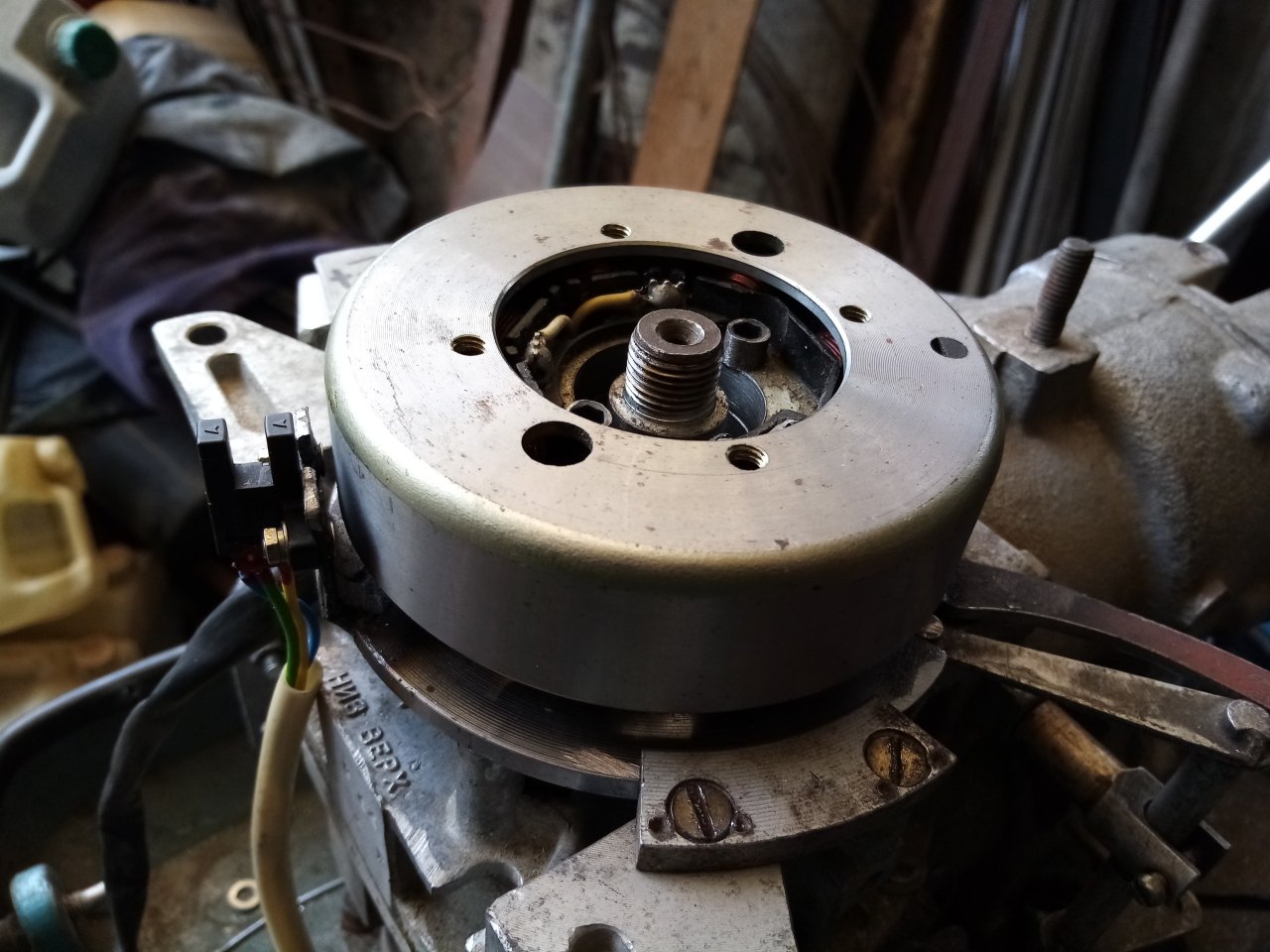

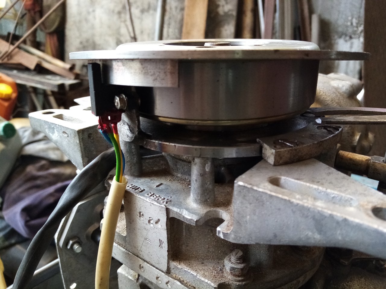

Дальше. Внутри вихрёвского маховика все магниты убраны. Китайский маховик освобождён от ступицы и имеет внутренний центрирующий диаметр. Для которого на вихрёвском маховике - центрирующий бурт.
В промежутке между наружной частью китайского маховика и внутренней вихрёвского - пространство. Оно использовано для установки датчика - оптопары. А на маховике закреплена шторка.
Зажигание одноканальное, коммутатор ВАЗ-2108 и двухвыводная катушка. Опережение - обычное, поворотом основания магнето.
Фото это металлолома прилагаю.

Там же с оптопарами надо знать (наверное) пропорции градусов по окружности шторка - просвет.
Всё точно так же, как и с ДХ. 2:1. Вырез шторки - два сектора, шторка - один. И срабатывает он на выходе шторки, как ДХ. Конкретно у меня 360 градусов разбиты так: шторка 60 - промежуток 120, шторка 60 - промежуток 120. Искра - выход шторки из датчика.

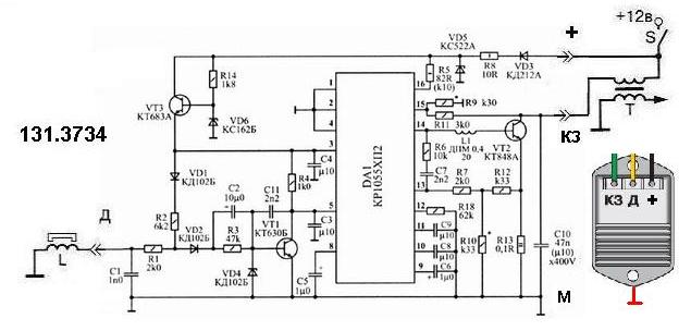

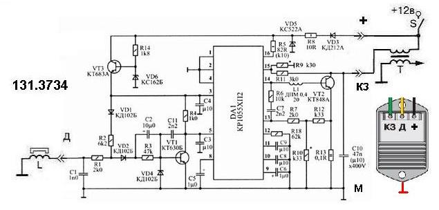

Вот смотрите, стандартный коммутатор ВАЗ или ГАЗ, не имеет значения, только датчики разные. ГАЗовский работает с индуктивным датчиком.
На схеме видим R13, он может иметь другое обозначение, попадался R11 и R17, это неважно, главное сопротивление 0,1 ома, включен в эмиттер выходного транзистора, может быть набран из 4-8 SMD резисторов.
Когда на нём падает 0,7 вольта, микросхема отключает выходной транзистор, что бы не сжечь катушку, без этого резистора ток будет 46-48 ампер, смерть.
Увеличиваем этот резистор в 2 раза, и разрывной ток падает до 3,5 ампер, при 0,2 ома искра конечно слабее, но вразы мощнее штатной ПЛМовской. Резистор нужен 5 ваттный, или намотать из нихрома от плитки.
Делал много раз, баланс электричества положительный, заводится без аккумулятора, со второго рывка.

Дык всё просто, открываешь и ищешь резистор 0,1 ома, он мощнее чем все остальные.
Время накопления не регулируется наверное в примитивном новоделе, в жигулёвском на 1000 оборотов было 5 мс, на 6000 оборотов 1,2 мс.
